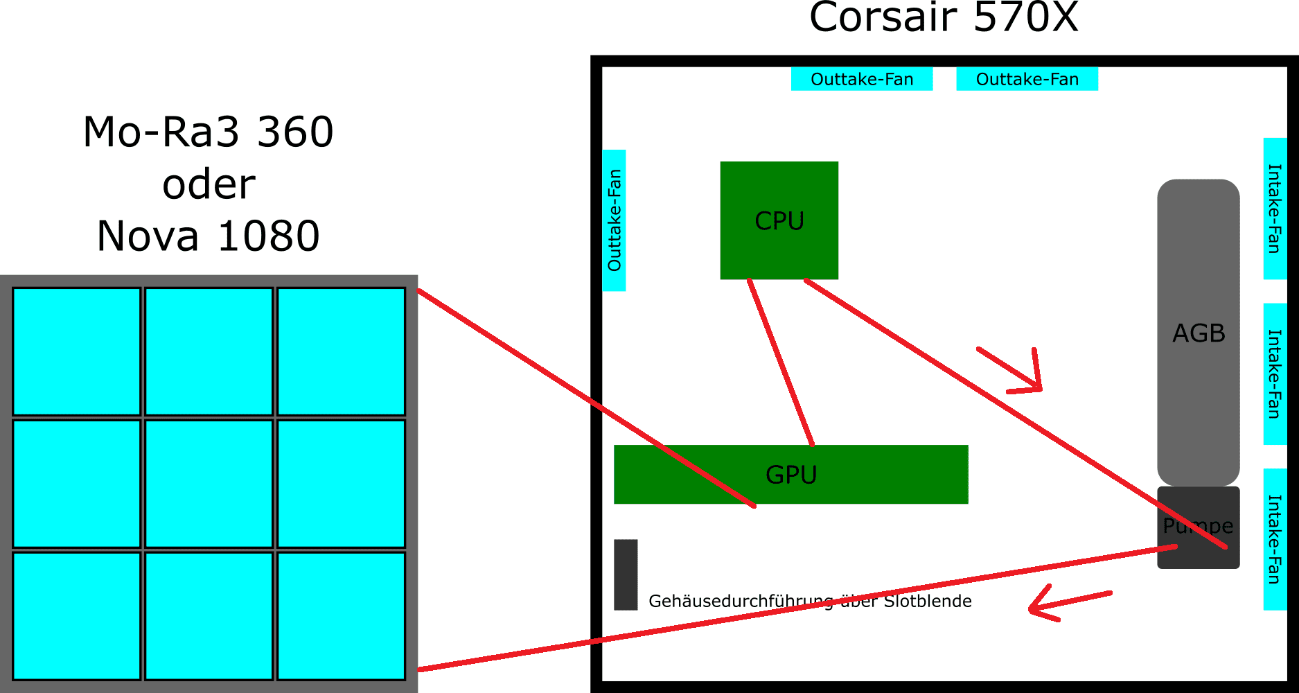

Moin zusammen,
ich möchte mir gerne einen MoRa 420 + 360 incase zulegen.
Gekühlt wird ein 9900k OC + 2080ti in einem PC011 Dynamic.
Kann mir einer sagen, was ich am besten für ein AGB und Pumpe kaufen sollte?
Und soll ich die Pumpe in das Case bauen?
Hat jemand vielleicht ein Bild mit diesem Case?

Ich habe mir Yvens Rat zu Herzen genommen und entschieden den AGB + Pumpe doch intern zu verbauen. Also soll nur der Radiator extern rumstehen/hängen.
Könnt ihr mir vielleicht helfen, wie genau ich die Schläuche verlegen müsste?
Perfekt, Danke !

so würde ich das machen
