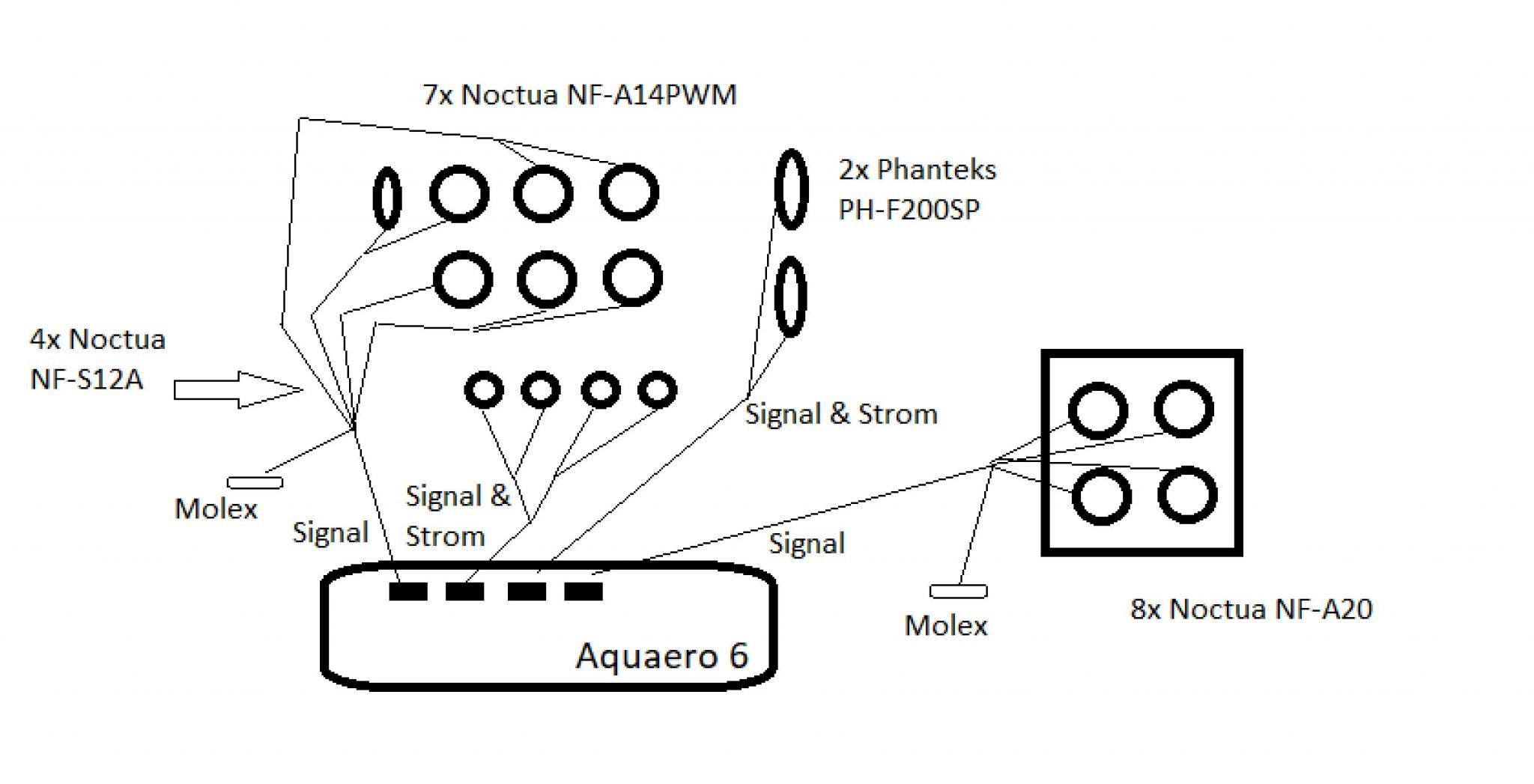

Jetzt wird es kompliziert - na ja, jedenfalls wenn Ihr versucht, durch meine "professionelle" Zeichnung durchzusteigen.
Folgende Situation:
Gehäuse Thermaltake Level 20 XT mit folgenden Lüftern:
Front: 2x Phanteks PH-F200SP - 3W = 6W / 0,25A = 0,5A
Seite: 4x Noctua NF-S12A - 1,44W = 5,76W / 0,12A = 0,48A
Hinten: 1x Noctua NF-A14PWM - 1,56W / 0,13A = 0,13A
Oben: 6x Nocuta NF-14PWM - 1,56W = 9,36W / 0,13A = 0,78A
Mora: 8x Noctua NF-A20PWM - 0,96W = 7,68W / 0,08A = 0,64A
Die Lüfter sollen alle an ein Aquaero 6 LT (mit Passivkühler) angeschlossen werden. Strom extern (Molex) hole ich für 8x Mora Lüfter sowie 7x NF-A14PWM (Molex) - also je nur Signal an den AE6. Die restlichen Lüfter (2x Front und 4x Seite) beziehen den Strom über den AE6.
Würde das so funktionieren oder gibt es Probleme mit dem Strom am AE6 oder Molex Kabel? Oder kann ich sogar den Strom für die 7x NF-A14PWM vom AE6 beziehen? Laut AQ hat jeder Kanal bis zu 30 Watt Leistung. Dann bräuchte ich nur Strom für die externen Lüfter am Mora...
Danke :-)
Locker.
OK, vielen Dank! Dann werde ich die Lüfter über Splitter direkt anschließen.
