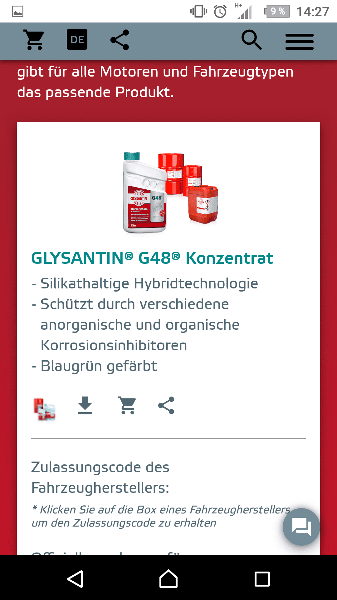

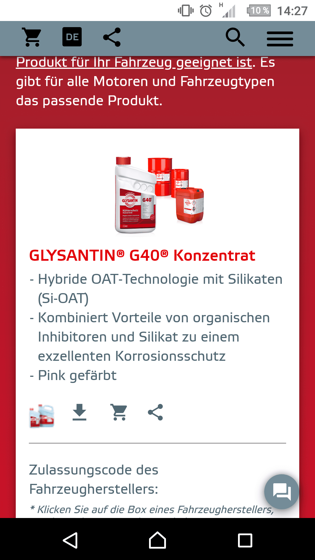

Hier wird ja oft von Glysantin G48 gesprochen. Ich hab im Keller noch ca. 1 Liter G40 (von BASF für VW, rot-pink) stehen. Kann man das auch nehmen? Soweit ich es in Erinnerung habe, ist das G40 mit Silikaten. Eher nicht nehmen, oder?
??? g48 silikathaltig, g40 silikatfrei
