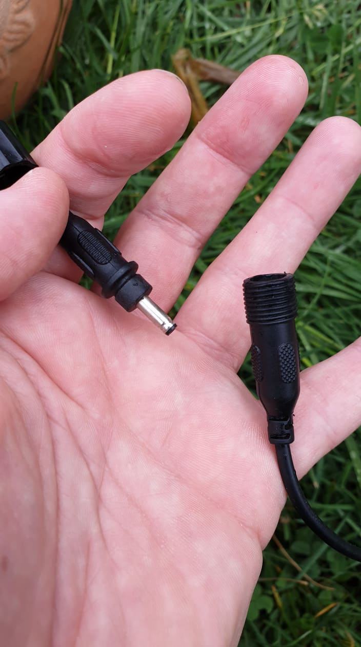

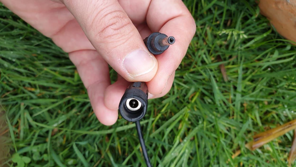

bevor ich mir einen wolf suche: jemand ne ahnung, wie diese anschlüsse + gegenstück heissen!?
Hab damals meine V7 Verkabelung rund ums NT mit den 50+ Combs komplett unter Rotwein gemacht. Anders war das auch nicht auszuhalten :fresse2:
Sieht aus wie ne Variante von nem normalen Hohlstecker. Wie bei z.b. Laptops, nur eben außen noch der Überstand mit Außengewinde zum sichern+für draußen Wasser/Dreckschutz.
Größe müsstest du nachmessen, wenn du genau den brauchst und nicht nur was ähnliches, da gibt es Millionen verschiedene Ausführungen...
