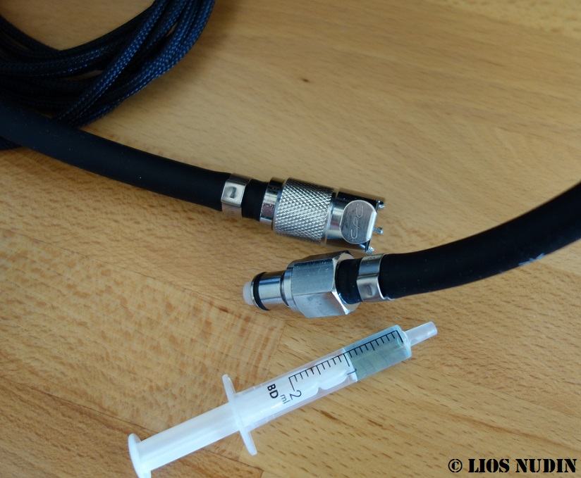

Die hätte ich auch nicht empfohlen. Habe davon auch ca. 8-10 Pärchen, keines davon zuverlässig dicht (das Problem sind immer die weiblichen - solltest Du dann ggf. beim Einbau berücksichtigen und die am besten immer möglichst hoch einbauen und beim Trennen nach oben zeigen lassen).
Ohne Trennungs-Probleme sind bisher meine Bitspower - allerdings kommen da bauartbedingt auch noch ein paar Tropfen raus. Aber deutlich besser als die Sturzbäche der QD3 und unterm Strich easy mit Küchentuch auffangbar. Allerdings ist einer der Verbinder (männlich) mir da an der Naht undicht (geworden?) und ein anderer hat nen Fabrikationsfehler, der passt einfach nicht in sein weibliches Gegenstück...
Die CPC (Kunststoff) sind bei mir was das angeht am besten, aber: da traue ich der Verbindung Richtung Schlauch nicht so - mein EPDM sitzt doch recht locker drauf und in einem Testaufbau hat’s den Schlauch da mit etwas Bewegung schonmal vom Nippel gezogen. Will man auch nicht in einem System...Außerdem ist der Durchfluss mit denen am schlechtesten.
Kurz: so 100% happy bin ich da bisher nicht fündig geworden. :d

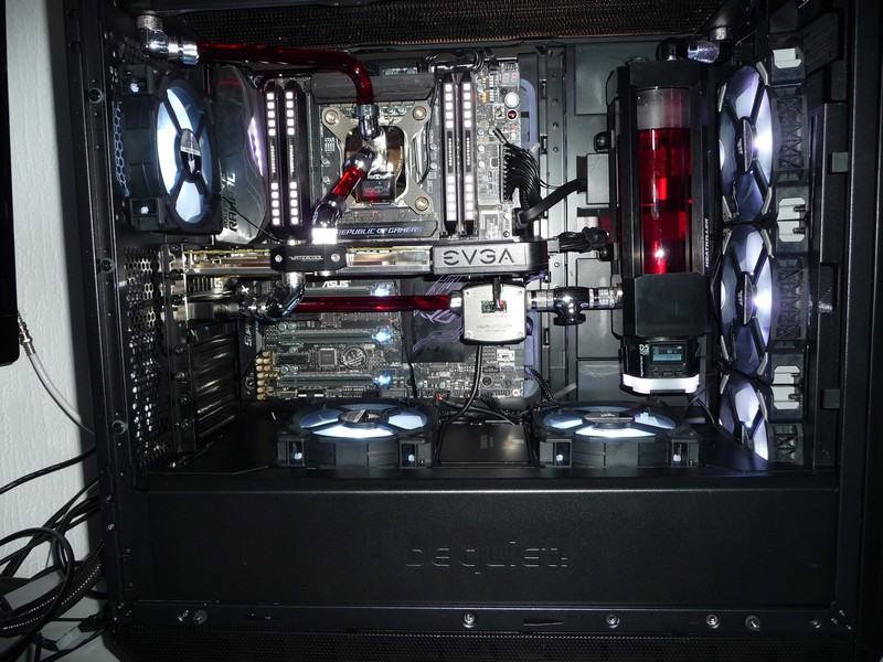

Heute mal bisschen gebastelt.
Vorher:
Nachher:
Ging wirklich sehr gut per daisy chaining der Lüfter. Und auch genug Platz, um die Stecker in den Lüfterecken zu verstecken.

https://www.schellen-shop.de/schlauchverbindung/cpc-kupplungen-colder-products/lq6-serie/
Die Metaldinger sehen schon echt nice aus. Aber über 100€ für eine Verbindung hinzulegen - also 200€ für einen Externen Radiator ist dann doch etwas heftig. :fresse:
Wobei die Dinger dann auch bestimmt ein Leben lang halten :d

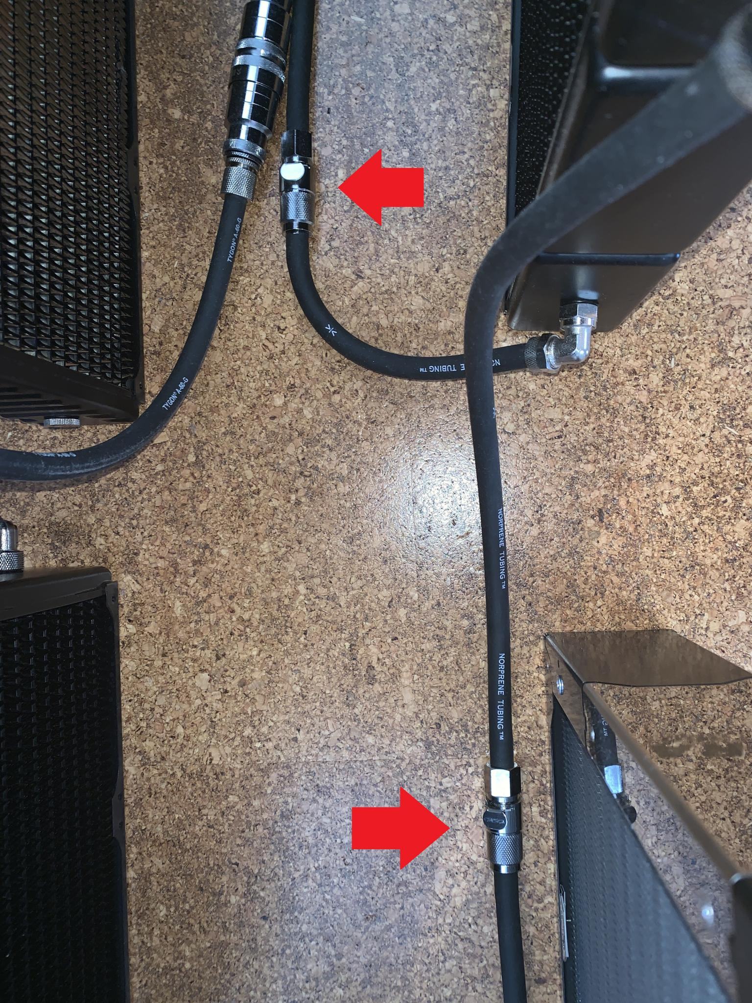

Da bei mir das auch bald anstehen wird - macht ihr da noch eine Schelle jeweils drum?
Die Dinger sind für 9,5mm (Female, Male), z.B. der EPDM von Watercool aber 10mm ID. Da hat man doch noch etwas Spiel? Irgendeine Schelle, die man natürlich nicht zu fest anzieht ist doch dann ganz gut oder?

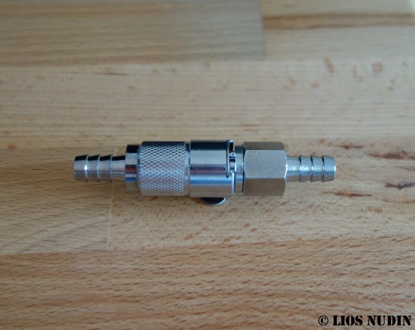

200 € reichen noch nicht. :fresse: Nimmste die üblichen Plastik CPC´s , von der Funktion und Haltbarkeit sind die Top. Vor Koolance gab es in Waküshops nix anderes in dem Bereich ausser CPC - und Innovatek. Die Innos hatte ich damals mal getestet, Durchfluss war afair halb so viel, wie bei den CPC´s :fresse2:
Gut ist auch diese Serie (wurden sogar mal von AT angeboten):
https://www.schellen-shop.de/schlauchverbindung/cpc-kupplungen-colder-products/lc-serie/lcd17006-kupplung-9-5-mm-schlauchanschluss
https://www.schellen-shop.de/schlauchverbindung/cpc-kupplungen-colder-products/lc-serie/lcd22006-stecker-9-5-mm-schlauchanschluss
(Clamps o. Kabelbinder sind hier aber Pflicht !)
habe die großen NS6 mit 12,9mm. Nenndurchmesser ist auch bei ca. 10mm (NS4 bei ca. 6mm). passen fast perfekt. den Schlauch wieder runter zu bekommen is etwas ärgerlich > weil die Rillen direkt in den Schlauch wie ein Messer reinschneiden.
sind ca. 3 mal so groß wie die NS4 :d
bei interesse kann ich heute Abend ein Foto hochladen

Ich hatte sie zuerst mit 11/8er Norprene hängend genutzt und mit 9,6-11,3 mm 1-Ohr-Klemmen aus Edelstahl gesichert (die Klemmen waren nicht geschlossen, da sie aufgrund ihrer Maße sehr stramm gesessen haben).
Liegend nutze ich sie inzwischen ohne Sicherung bei 107 l/h.
Die Version für Schläuche mit ID 10mm sollte interessanter sein, dann aber nur mit Klemmen oder Kabelbindern:
