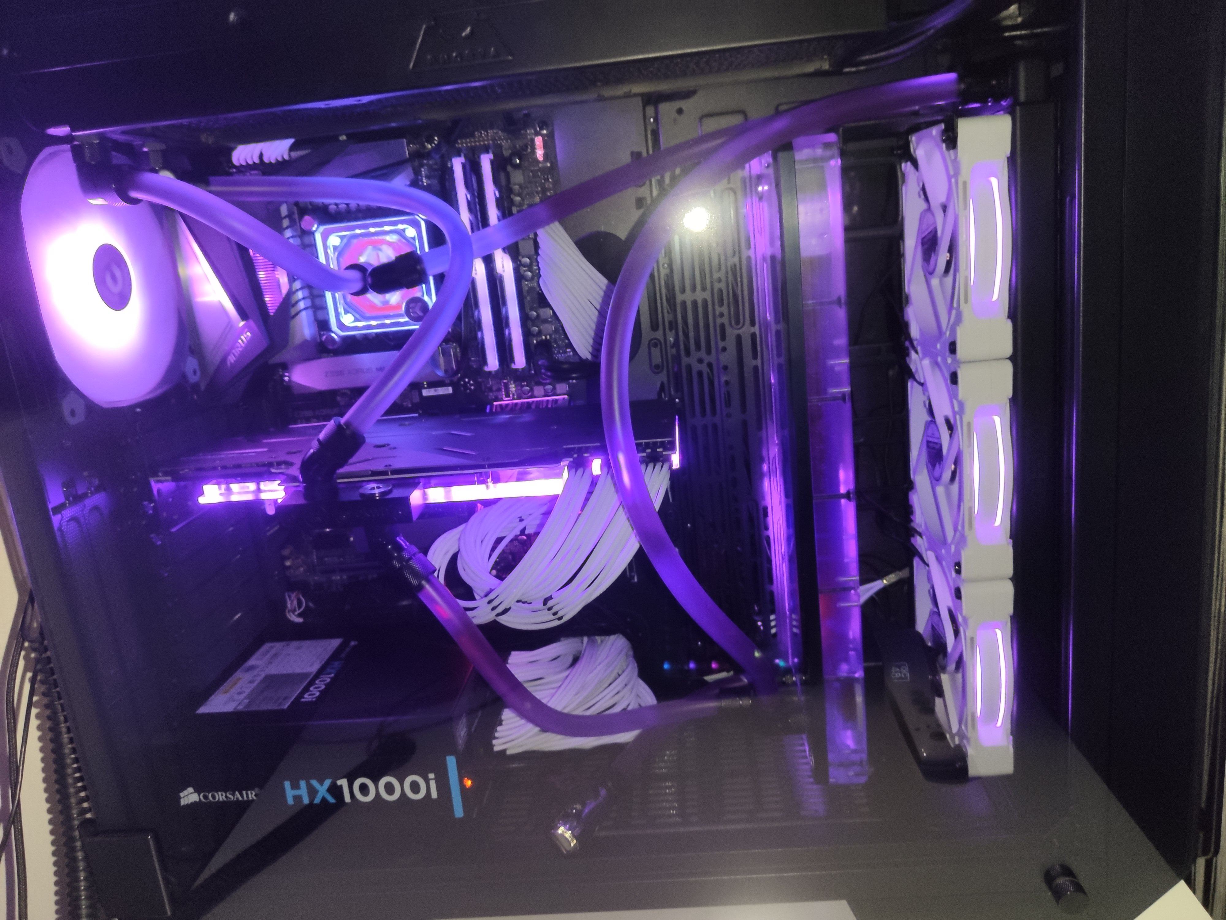

Hi Leute,
Sorry wenn ich hier falsch sein sollte.
Ich habe gestern meine erste Custom Wasserkühlung gebaut und große Probleme mit den Temps. Ich habe den 9900kf @stock mit XMP (3200 MhZ Cl14 Ram) aktiviert laufen. In Prime 95 80k ohne AVX komme ich auf um die 65 Grad, Cinebench R15 ebenso. In Games zwischen 52 und 65 Grad (kurze Spikes auf 70 Grad). Mit meiner Corsair H150i kam ich auf die selben Temps. Zusätzlich im Loop habe ich eine 2080 Ti Gaming X Trio. Diese kommt auf 54 - 55 Grad (vor dem Loop ca. 69 - 73 Grad).
Ich habe 2x 360 mm Radiatoren verbaut. 1x Phoyba g-changer v2 und einmal xspc ultrathin radiator. Auf den Radiatoren sind jeweils 3x alpenföhn wingboost 3 rgb fast speed verbaut.
Der CPU Block ist ein EK Velocity RGB. Der GPU Block ist ein EK Classic für die Trio.
Die Pumpe/AGB ist ein EK Quantum Kinetic 360 Flt D5.
Mein Setup sieht wie folgt aus:
AGB/Pumpe - GPU - Radiator 1 (Phoyba) - CPU - Radiator 2 - AGB/Pumpe
Ich habe nach aktuell ca 10 Stunden lauf immer noch einiges an Luft im System. Kann dies der Grund sein? Sind die Temps bedenklich?
Bitte um euren Input da ich ganz neu auf dem Gebiet bin.
Danke schon mal

Bedenklich sind die Temps nicht. Interessant wäre zu wissen, wie schnell Deine Lüfter drehen.
Hast du einen Temperatursensor für das Wasser verbaut? Die Temperatur der CPU sieht doch ganz gut aus. Ich hab durch den Custom Loop auch keine besseren Temperaturen als mit der H150i und ich kühle mit einem 360er und einem Mo-Ra 360 extern.
Die Grafikkarte kommt mir allerdings etwas hoch vor. Sicher dass der Kühler richtig montiert ist? Die Luft kann schon der Grund sein, warum die Radiatoren nicht richtig kühlen können. Bei der Grafikkartentemperatur würde ich auf eine Wassertemperatur von ca 45° tippen.
Gesendet von meinem Mate 20 Pro
Nein habe ich nicht verbaut. Interessant dass die Grafikkarte zu heiß ist, dachte eigentlich dass die Temps im 50er Bereich gut sind da sie mit Lüfter ja auf bisschen über 70 ging.
Hier mal ein Bild von meinem Build
Ähm - ich glaub, ich hab nen Knick in der Optik. Was hast Du da vor dem ersten Radi montiert? Ne Distri-Plate? Kannste mal ein Foto ohne die störend reflexierende Scheibe schicken?
Und bitte eins ohne Licht mit Info welches Wasser du drin hast. Danke :)
Ist eine EK Quantum Kinetic FLT 360 Distroplatte mit Pumpe
Ich habe von EK das Cyrofuel drinnen
