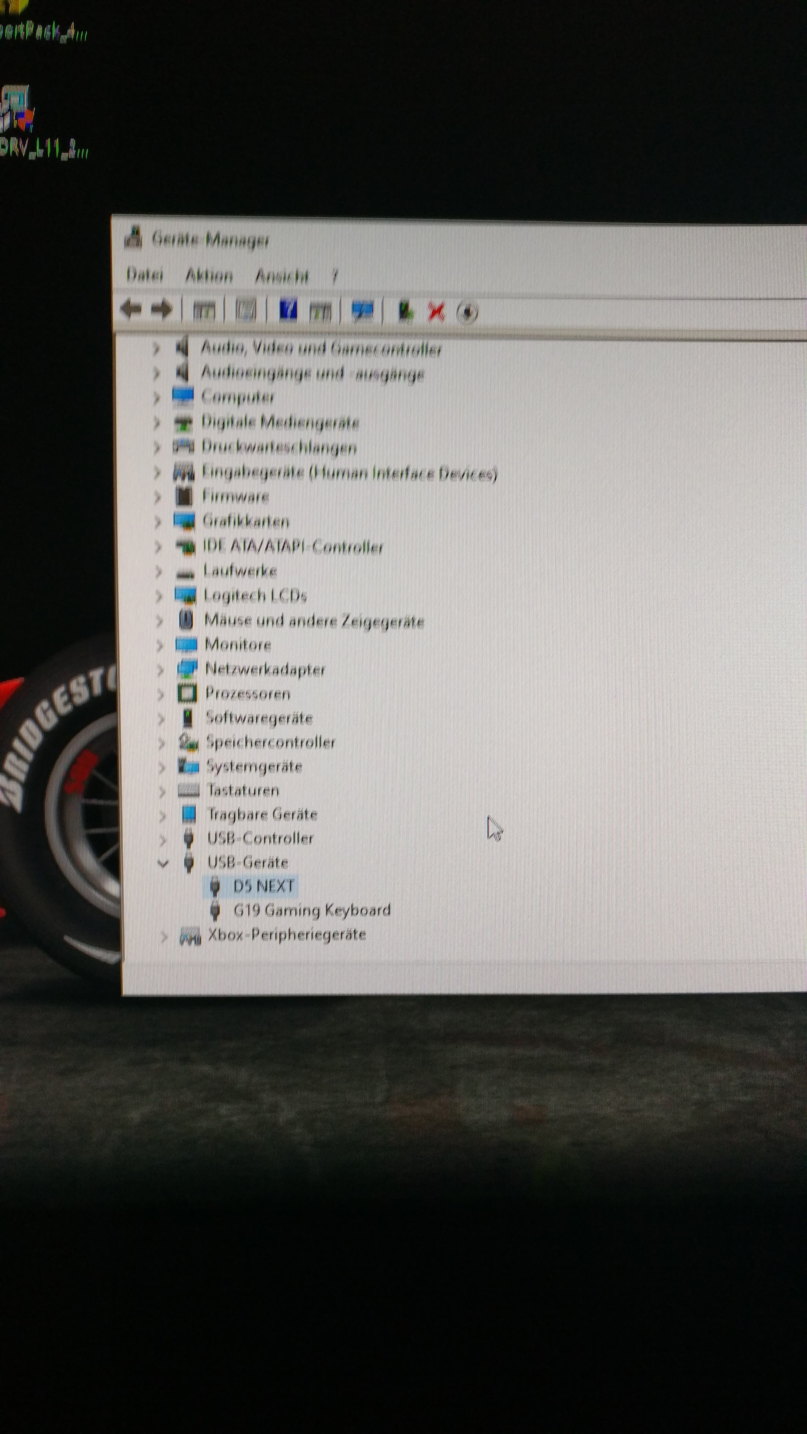

Ich hab jetzt die D5 Next am laufen. Verbunden per USB am Mainboard. Aber wenn ich auf die Aquasuite Software doppelklicke zum installieren passiert gar nichts? Was ist denn da los? Hab die Software von der AC Seite direkt geladen. Muss man da was spezielles beachten?
Nein nur installieren. Wurde denn in Windows die D5 ohne die Software erkannt ?
Dann ist sie nicht mit USB verbunden, laufen tut sie sobald Strom via S-ATA drauf ist.
Im Gerätemanager ist sie aber aufgeführt.
Rechtsklick, als Admin.
Und vielleicht nochmal neu ziehen.

Du hast die Software geladen und die liegt im Download-Bereich? Dort hast Du einen doppelklick auf die Exe-Datei gemacht? Es geht kein weiteres Fenster auf? Es liegt auch nirgendwo versteckt?
