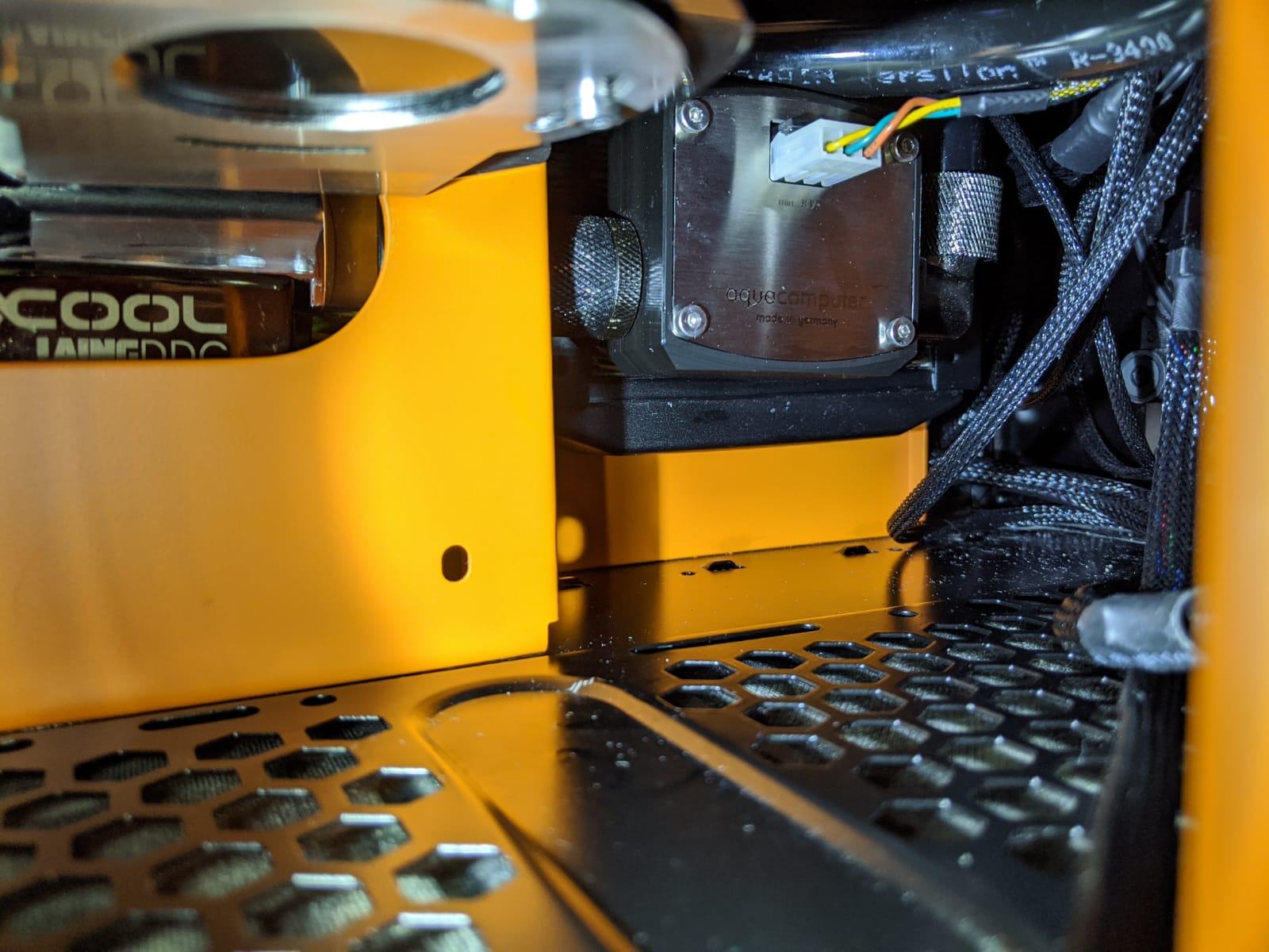

So ist er eingebaut.
Sorry für die Schlechte Qualität.
Auf dem Bild ist jetzt leider nichts zu sehen vom Wasser, habe es kurz vorher trocken gemacht.
Es bildet sich nach ca 30min ein tropfen mittig unterhalb vom Durchflusssensor.
Die Anschlüsse links und rechts sind trocken. Auch die Schläuche sind alle trocken.
Ich gehe davon aus das es aus dem Blech raus läuft.
Die 4 Schrauben halten nur nur die optische Blende, da kannst nachziehen bis sie abreißen, das wird nix ändern.
Du musst die 4 Schrauben abschrauben und bei den 3 Schrauben darunter schauen.
Eventuell nachziehen oder ne neue Dichtung von AC anfragen.
Das wusste ich natürlich nicht das es nur eine Sichtblende ist. Werde heute Mittag Mal die Blende anschrauben und die Schrauben darunter nachziehen.
Neuer Dichtungssatz ist schon bestellt falls es nichts bringen sollte.
Vielen Dank für den Hinweis
Zieh sie aber nicht zu fest an, das Material aus dem das Gehäuse ist hält nicht so wahnsinnig viel aus. Wenn man die Schrauben zu kräftig anzieht geht schnell mal das Gewinde durch.
Ja, da reicht es eigentlich ab dem spürbaren Widerstand ein klein wenig weiter zu drehen.

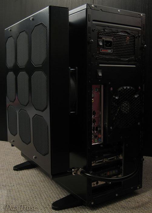

Wusste nicht wohin ich das packen sollte, denke hier passt es ganz gut, abgefahrener Selbstbau PC, also inklusive WAKÜ,
https://extreme.pcgameshardware.de/casemods/570500-eigenbau-case-mit-eigenbau-radiatoren.html .
Beachtliches Können und Arbeitszeit was da investiert wurde. Aber das Endergebnis haut mich nicht von den Socken, das sieht mir leider viel zu sehr nach Bastelbude aus 🤷‍♂️
also die idee und ausführung ist auf jeden fall mehr als ordentlich. jeder kann fertige teile kaufen, aber auch komplett selber machen? die kühlleistung wird sicher niemals so gut sein wie ein fertiger mora, aber trotzdem ist halt selbstgemacht. top leistung.

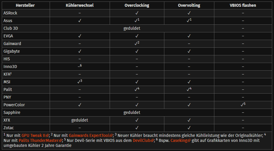

Mich beschäftigen ein paar Fragen hinsichtlich eines Kühlerwechsels von Grafikkarten, mit denen der Eine oder Andere hier vielleicht schon Erfahrung hat. Dazu vorab eine Tabelle, welche meine google Suche mir auf CB ausspuckte. Stand 2016.
Erste Frage natürlich, ist das so korrekt und auch aktuell?
Folgefrage: Ist "geduldet" etwas worauf man pochen kann oder soll mir das sagen "is ne 50:50 Sache, wenn der Sachbearbeiter n schlechten Tach hat, denn nich"?
Meine 5700xt 50th anniversary muckt auch nach intensiverem troubleshooting rum. Ich plane das Ding einzuschicken und dann abzuwarten was passiert. Sollte es soweit kommen, dass eine rma eingeleitet wird, dann würde ich beim Neukauf entsprechend der Tabelle zu EVGA oder Powercolor greifen (falls die Duldung gleichzusetzen ist mit ist gestattet, dann auch bei xfx, Sapphire und Club 3D).
Der mittelfristige Plan sagt nämlich, dass noch dieses Jahr die erste custom Wasserkühlung in mein Gehäuse einzieht, dabei würde ich nur ungern auf die Garantie bei der gpu verzichten, da es eventuell (trotz der furchtbaren Software) wieder eine 5700xt wird (weil ich ein Trotzkopf bin und nvidia keine 600+ Euro für ebenbürtige Leistung in den Rachen werfe - ist mir an der Stelle egal ob es auf Anhieb funktionieren würde).
Danke vorab und beste Grüße!

Wollte nur kurz sagen das ich gestern Abend die drei Schrauben am Durchflusssensor nachgezogen habe.
Ist jetzt wieder alles schön dicht.
Danke für den Hinweis das hinter der Blende die drei Schrauben Sitzen.
