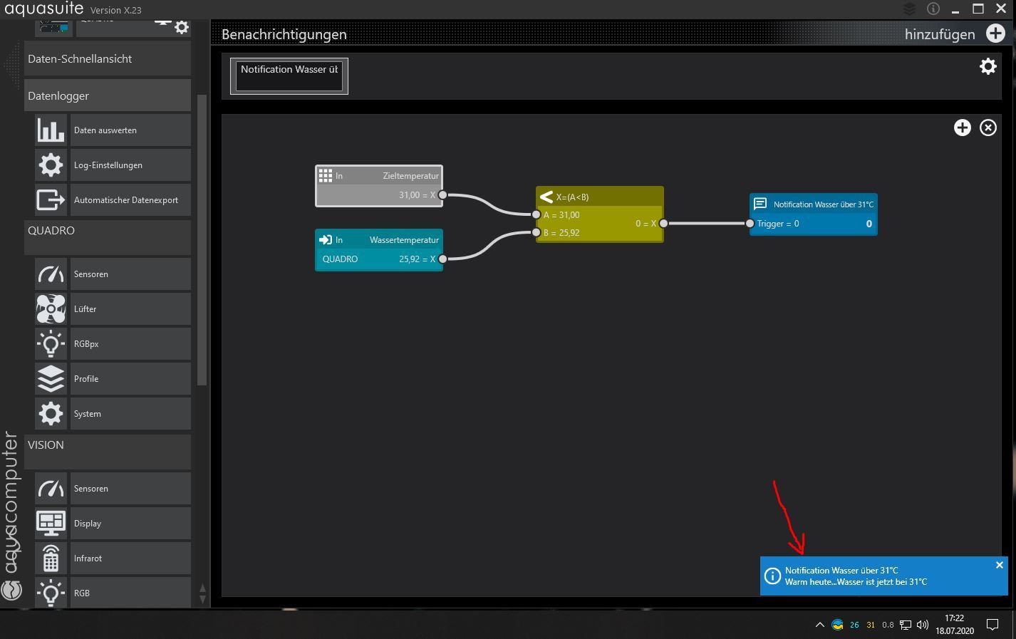

Mal ne Frage: Kann ich iwie einstellen oder konfigurieren dass der Rechner abschaltet wenn der Durchfluss eine bestimmte Angabe hat, die Wassertemp zu hoch oder Pumpe ausfällt ?
Habe kein Aquaero, nur ein Quadro und eine MPS Flow
Geht auch bequem über die Aquasuite => im playground einfach entsprechend konfigurieren.
Hwinfo verbraucht sonst halt zwar wenig, aber doch Ressourcen, deswegen ist es direkt über die aquasuite eleganter. Der Dienst läuft ja auch sowieso immer.
