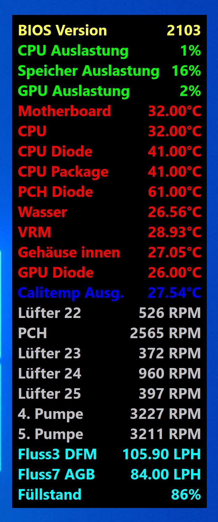

bin ich auf nem verkehrten Dampfer oder meinst sowas? Das ist alles aus Aida64 und Aquaero.
