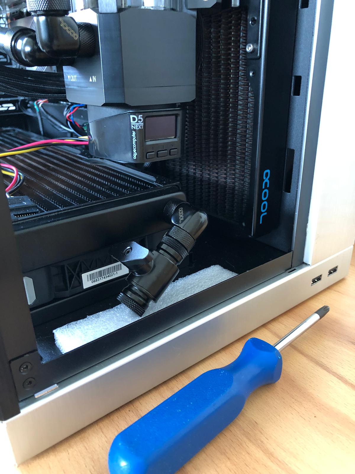

Brauche mal wieder Eure Erfahrungswerte: Gibt es irgendwie besonders kurze Kugelhähne? Ich finde meinen Drainport so wie er ist hässlich und würde gern einfach einen Kugelhahn fest am unteren Radi haben. Der momentane (Barrow, von Bundy) ist zu lang, da bekomme ich die Frontscheibe nicht mehr rein.
Das Thema ALC dürfte ich mit dem Bild ja auch prima befeuert haben. :fresse2:
was ist, wenn du den Winkel weg lässt?
ansonsten evtl statt rotary winkel einen T-Stück Würfel davor, damits zumindest näher am radi bleibt
Also es gibt ja auch die "Schiebeventile" ... vielleicht würde das da besser hinpassen? Klick.
EDIT: Ich würde das Ventil aber über ein kurzes Stück Schlauch an den Winkel anschließen - da ist das einfacher zu benutzen und kann recht versteckt unten auf dem Gehäuseboden liegen.
hmmmm. stopfen an der scheiben-seite weglassen? ist ja ein hahn, sollte ja dicht sein...
ist dann trotzdem ein paar mm zu lang mit seinen 37,2mm + AG/AG-Adapter
@Child Danke danke, das isses! :banana:
Man ist mit nur 8 Monaten Custom-WaKü doch ein Noob, merke ich immer wieder.
Kannte ich so noch nicht. Die Maße stehen ja auch dabei, sollte sogar mit Stopfen passen.
Und die Teile halten verlässlich dicht?
@iLLuminatusANG
Es wird zum Ablassen ein 16/10er Fitting mit Schlauch drauf eingedreht.
