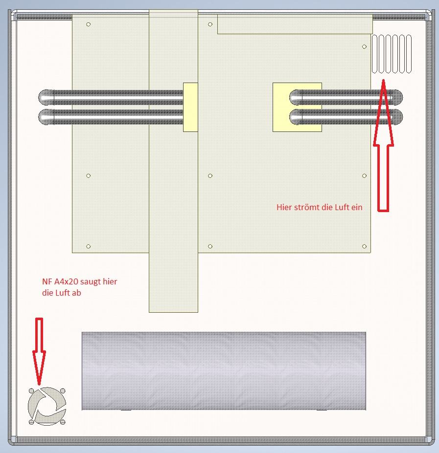

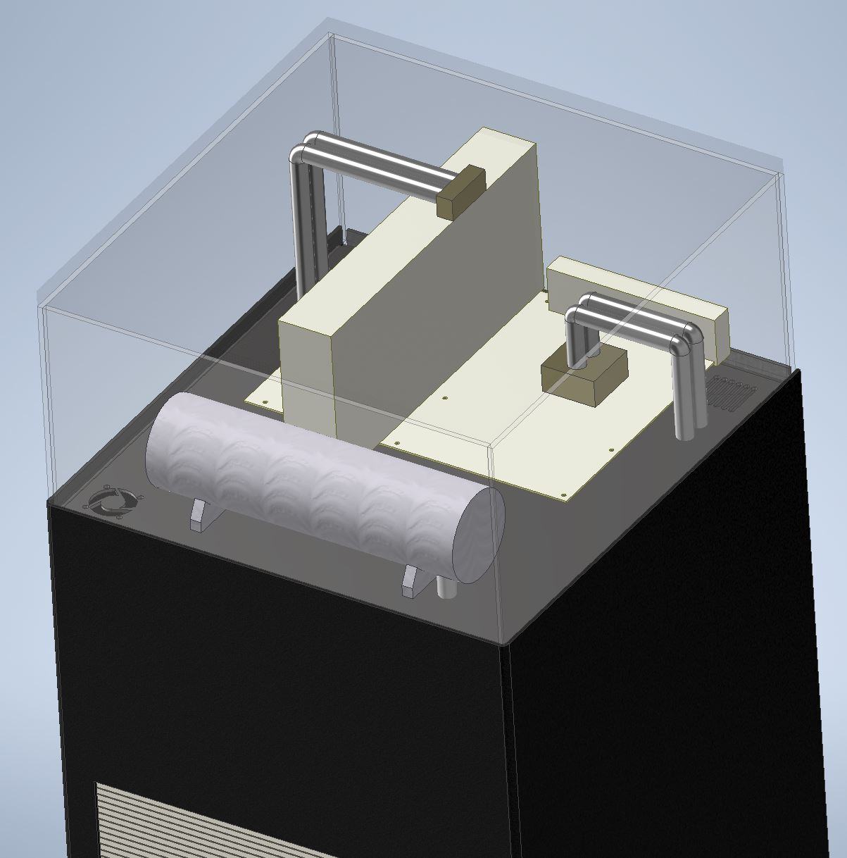

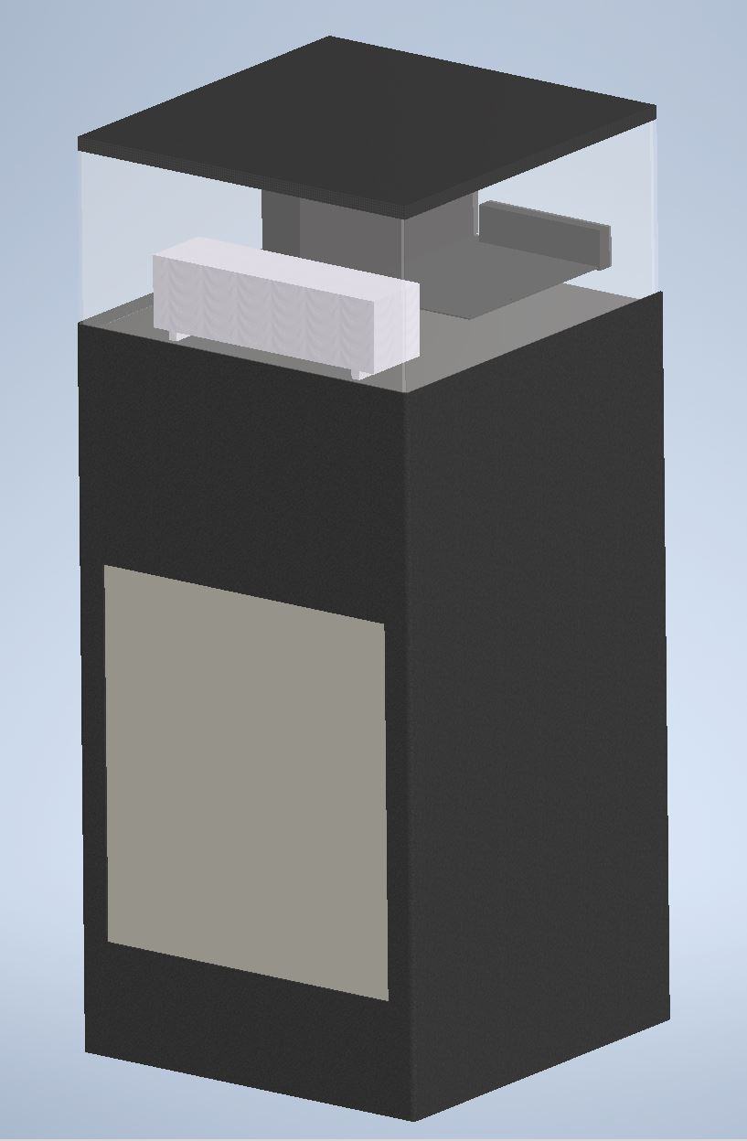

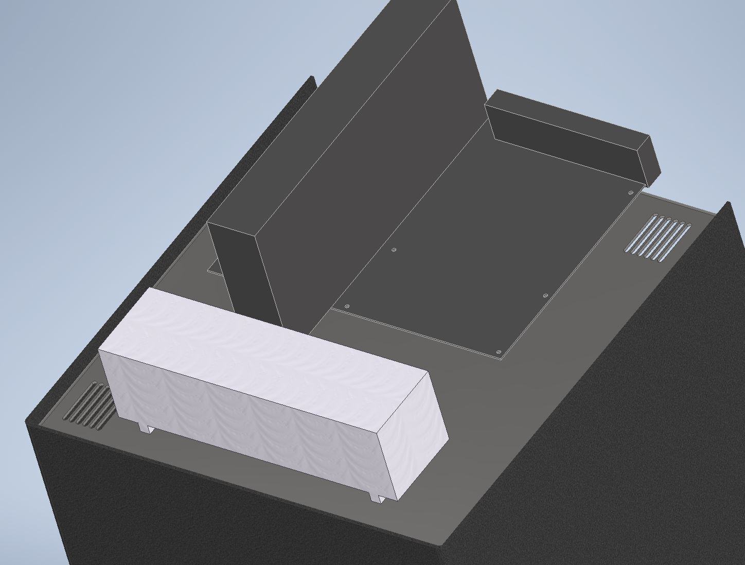

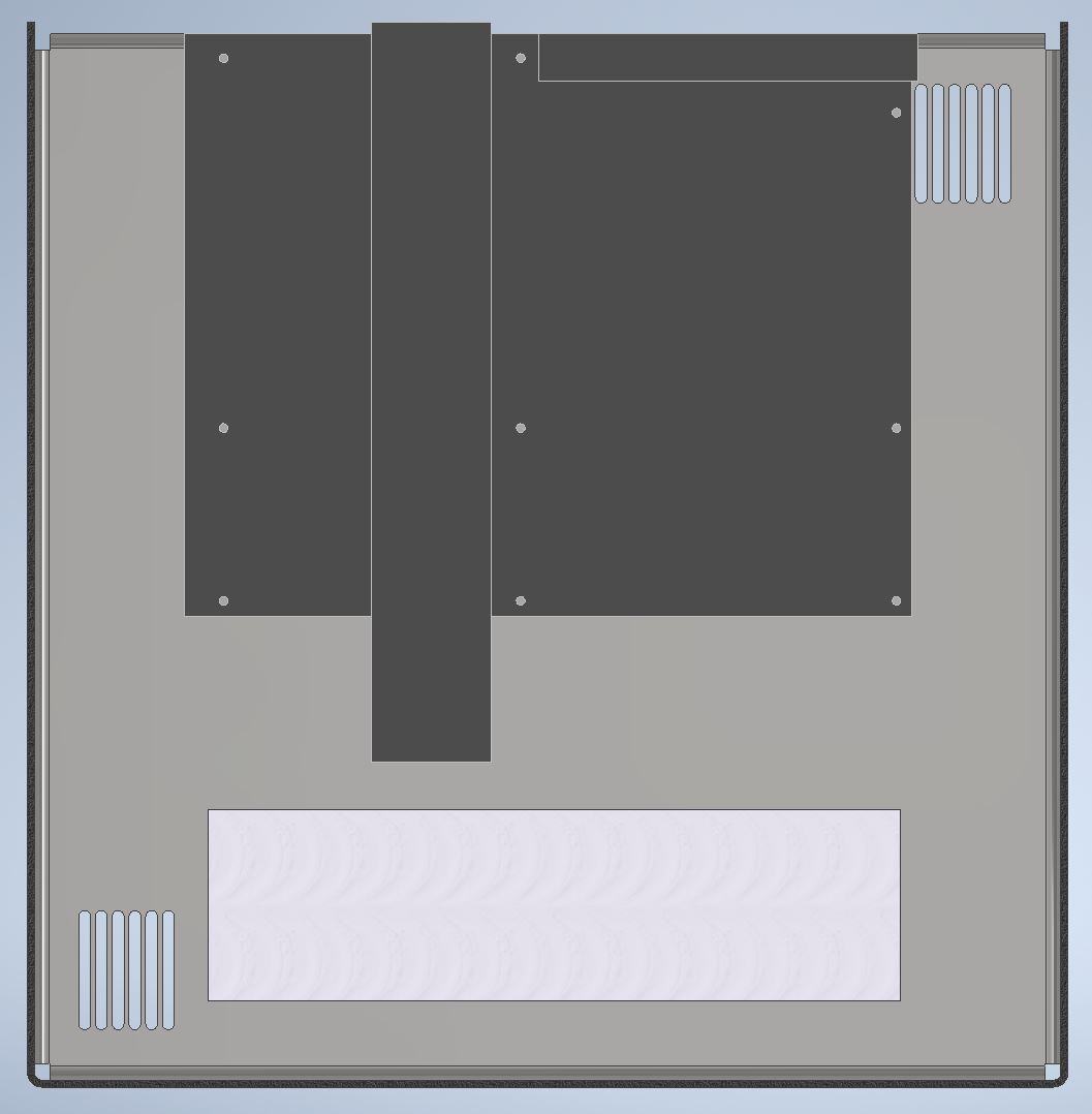

Eine Frage, plane gerade ein eigenes WaKü Gehäuse, nun bin ich aber auf die Frage gestoßen wie groß das Problem ist wenn im oberen Teil keine Luftaustausch stattfindet?
Gekühlt wird nur CPU und GPU. sprich Spannungswandler, RAM usw. nicht.
Eine andere Möglichkeit wäre die Luft, Diagonal raus zu saugen mit einem 92 Lüfter rechts oben.

20mm Lüfter? Quasi Zierde. Nennenswerten Luftstrom erzeugt der nicht.
Wieso nicht Luftschlitze/Gitter über mehr Grundfläche und von der unteren Kammer an einer Kante einströmen. Dann kanns in der unteren Kammer auch ein stärkerer Lüfter mit zB Tunnel sein, und strömt an der anderen Kante wieder raus.
Sind 40mm und er macht um die 9 m^3/h
Weil es optisch nicht schön aussieht, sonst bleibt mir nur mehr ein großer Lüfter im Plexiglas
Musst du wissen, ich halte Powl Ansatz für genial. Und an besten unsichtbare Schlitze.:)
