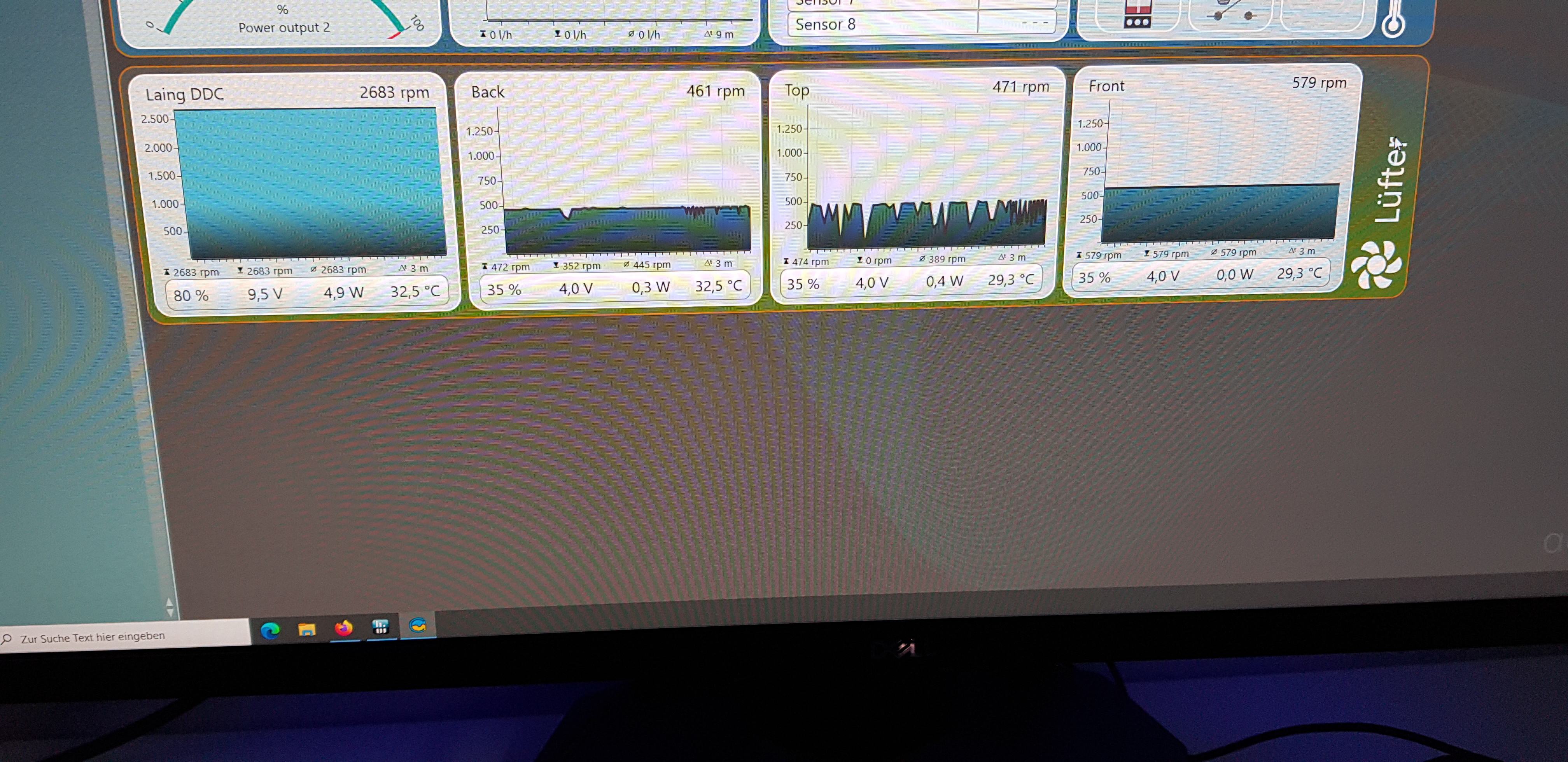

Ich verstehe nicht, warum ich bei der Drehzahl (Lüfter Top und Back) immer diese Sprünge habe? Video kann ich leider nicht hier hinzufügen, aber an der Grafik sieht man es auch ganz gut.
Wie viele Lüfter hängen am Kanal? Mehr als Einer? Wenn ja, darf nur eine RPM-Signal-Leitung zur Steuerung geleitet werden. Viele Splitter schleifen leider alle Leitungen durch.
Ansonsten: Sind die Ausgänge mit einem Sensor oder Wert verbunden? Dann kann das passieren, dass du die darüber steuerst.
Oder deine Lüfter kommen nicht mit der Spannung zurecht und du musst die Spannung erhöhen.
Das wird es sein!
Habe aber selber auch einen Fehler gemacht! Habe die Bezeichnung falsch. Back ist Front und Front ist Back. Damit ist es auch logisch. Front und Top sind mehrere Lüfter und mit diesem Kabel am aquaero angeschlossen: Link zum Kabel
Am Back hängt nur ein Lüfter
Am Front zwei Lüfter
Am am Top sind drei Lüfter
Darum springt der Wert beim Top auch mehr als beim Front und Back bleibt gleich.
Kann man eigentlich irgendwie diese sprunghaften Werte unterbinden?
