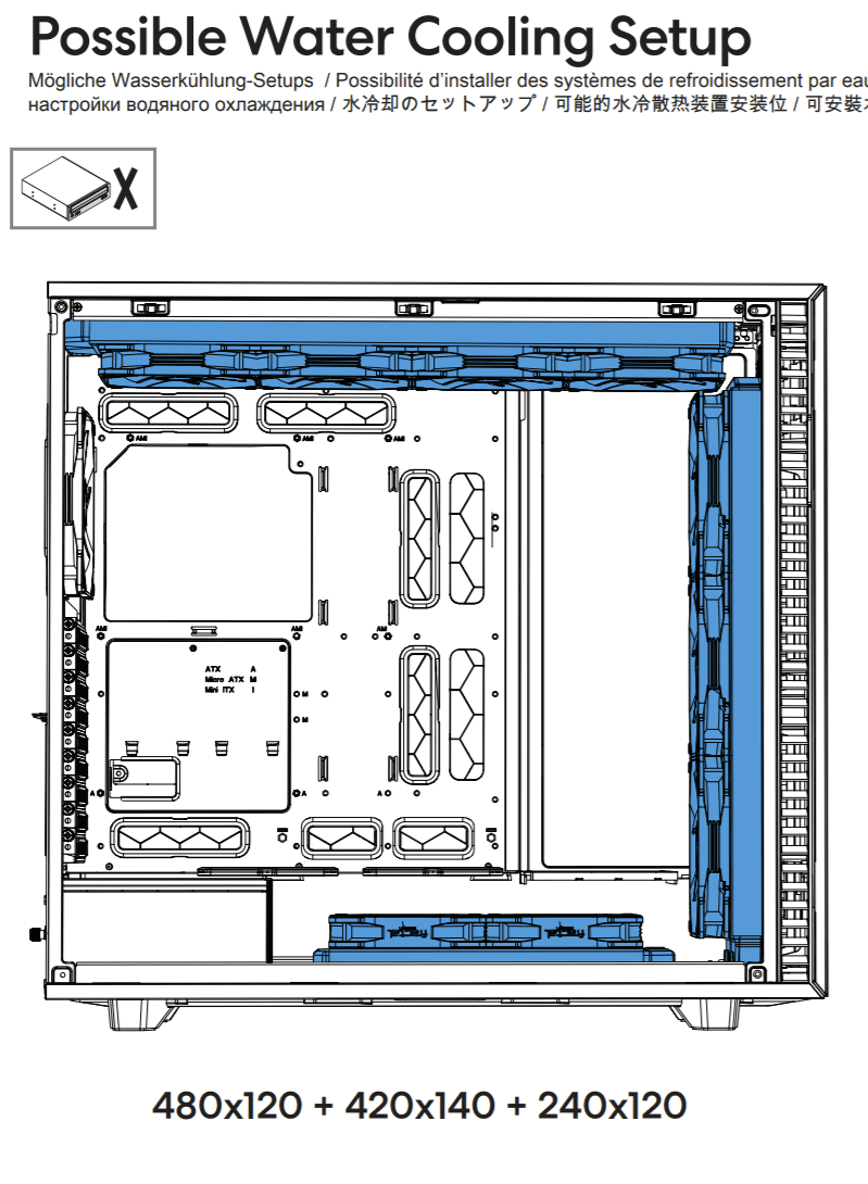

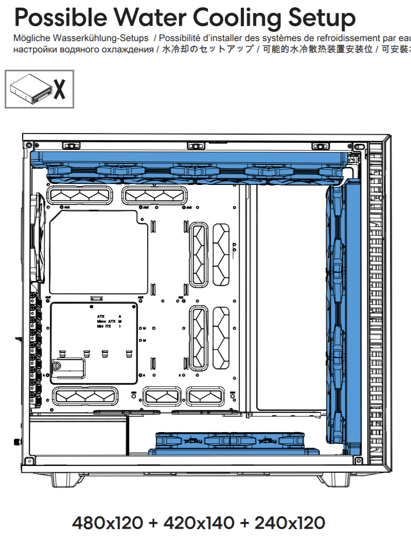

Sind 480,420 und 280 möglich.
2 480er wie du oben beschrieben passen leider nicht rein.
Die Frage ist, ob da nicht auch Slim Radis vorausgesetzt wurden.
Wird auf jeden fall ein nettes Gefummel und Anschlüsse unten bei dem Front Radi ist nicht so geil.
Habe die Radimaße mal angefragt beim Hersteller.
Gibt es weitere Vorschläge zu ggf. komfortableren Cases?
Hier die Antwort, ging ja schnell:
leider haben wir diese Angaben nicht.
Aber alle Standard Radiatoren werden hier im Grunde funktionieren.
Es gibt leider Radiatoren, die sich nicht an Marktübliche Größen halten. z.B. manche Arctic. Aber im Grunde sind die Maße relativ genormt.

Es gibt ein paar wenige, die Dual 480 + Dual 360 im Phanteks Enthoo 719 installiert haben (alter Name Enthoo Luxe 2).
Beide 480er in der Front, und je einen 360er oben und unten.

Okay, aber unmöglich ist es ja nicht? Muss mal schauen, ob ich ein ähnliches Setup finde im Forum.
Ich hab mir kürzlich 7XL gegönnt und hatte vorher 2x 480 (1x30, 1x45) und 1x240 in einem TJ07. Das wollte ich ins 7XL übernehmen, wurde aber darauf hingewiesen, dass es nicht passt - habs versucht. Diese Kombination passt so nicht ins 7XL,
Wenn du dir das oben zitierte Bild anschaust ist im Dach ein 480er und in der Front ein 420er (Tip: Zähl die Lüfter ;)). 2x 480er geht nicht aufgrund der Lüfter und Anschlüsse der Radiatoren. Da ich keine neuen Radis kaufen wollte, habe ich den 480/45 durch einen alten 360/30 aus meinem Fundus in der Front ersetzt. Im Dach ist ein 480/30. Du könntest unten vermutlich noch ein 240er oder 280er vor dem Netztteil einbauen, hab ich mir aber gekniffen, da dort die Pumpe steht. Extern steht noch ein Mora420 daneben, reicht also ;)

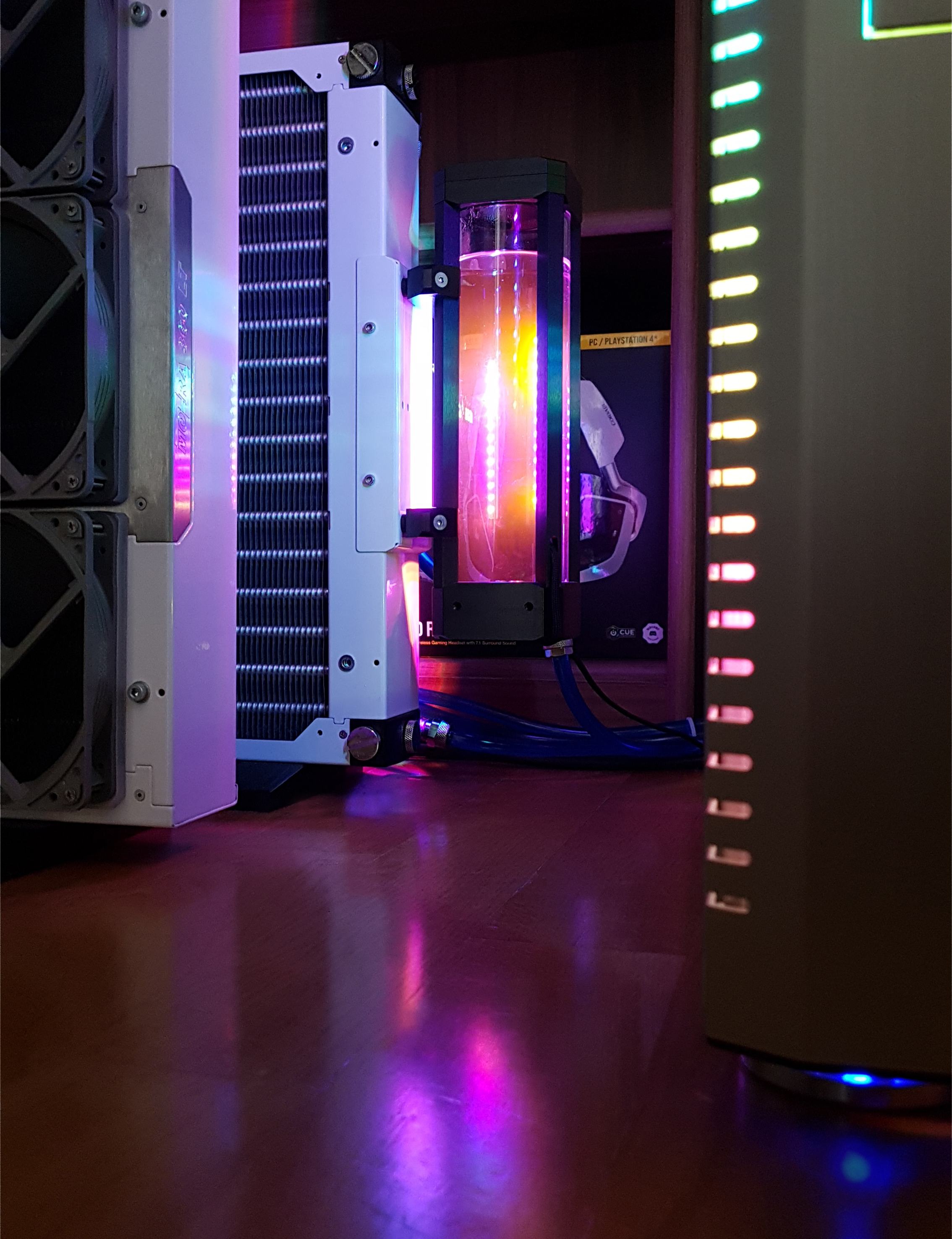

Aus dem Redditbeitrag:
Once the Dual 480s are installed the two 360s aren't a problem anymore. There is still plenty of room for the top and bottom 360s. The only thing to consider: You have to install the bottom radiator before you install the fans on the front radiator or else you can't get the radiator bracket in/out
these are Alphacool NexXxoS ST30 Radiators. The Fans are Noctua NF-P12 redux.

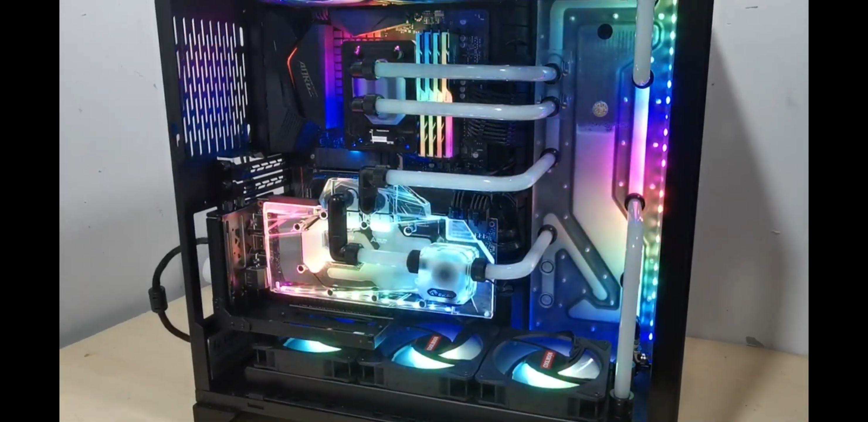

Soll so aussehen am Ende, denkt ihr da gegen 16er klar?
