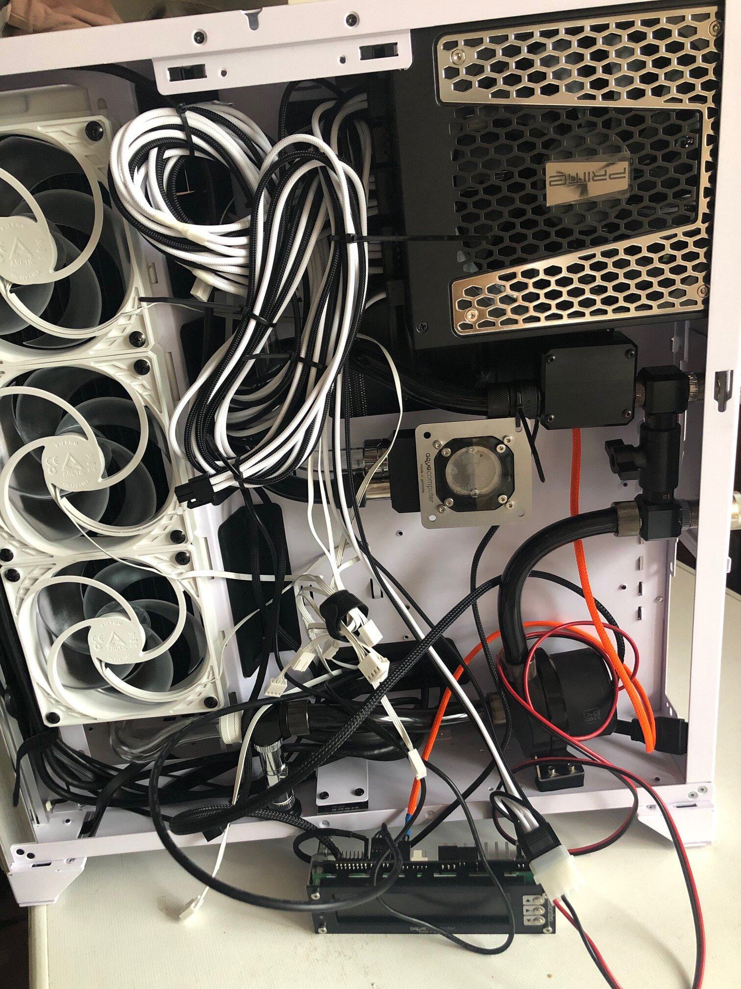

ein Bild von innen wäre hilfreich. Wo machst Du das Klettband fest?
Also ich will das Display vom Aquaero demontieren und dann das Klettband irgendwie am Aquaero und die Gegenseite unterhalb des Wasserfilters montieren.
Jeweils mit doppelseitigem Klebeband.
wackelige Angelegenheit aber, ich würde einen kleinen Winkel an den schon vorhandenen Halter schrauben und auch unter dem Filter setzen. Eine kleine 3/4mm Gewindebohrung ist schon links vorhanden, gut festgeschraubt hält auch eine. Dann klappst Du das Display nach unten und kannst den Kontroller prima belegen. Das Display kann dann bleiben.
Wäre eine Möglichkeit.
Ich schau einfach mal wie das mit Klettband funktioniert.
Das Display wird sowieso nicht mehr benötigt.
Und ansonsten ist die Option mit dem Halter nicht schlecht.

Aaaalso, ich habe den AE6 Pro zum LT degradiert, ihn auf eine kleine MDF Platte verschraubt. Hinten an diese Platte einen alten 140er Radiator-Winkel/Halter (gabs mal von XSPC) gemacht und dann durch den Boden des Gehäuses den Winkel an den Boden geschraubt. AE6 steht hochkannt, und kann sogar um die einzelne Schraube um 90Grad gedreht werden, wenn was gesteckt werden muss. Es geht sicher jeder 90Grad Winkel aus dem Baumarkt.
Sieht gut aus.

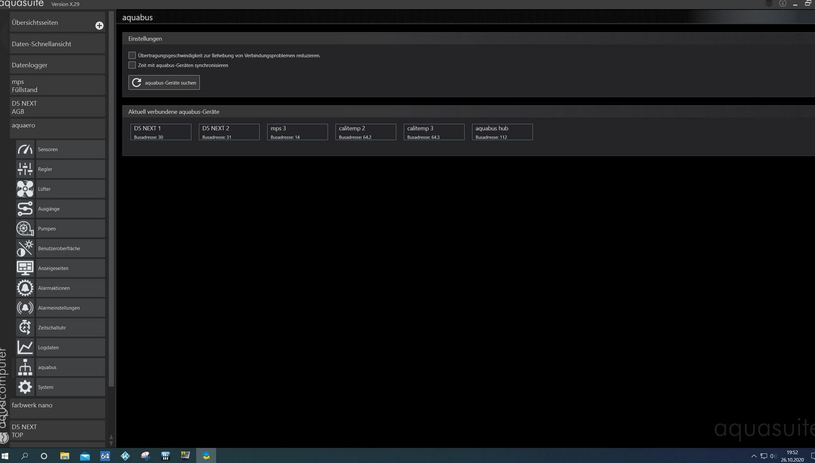

hat schon mal jemand beim AE den X4 mit einer Y-Weiche bestückt und daran zwei oder mehr USB/Bus Geräte laufen lassen?
öhm... ja, nee das wäre ja normal. Habe mich wohl falsch ausgedrückt. Die Calis brauchen einen eigenen Platz, wohl wegen der Adressen, bedeutet es sind nur zwei Platze offen. Wenn ich jetzt zwei Pumpen anschließen wollte, dazu einen Füllstandmesser dann würde mir ein Steckplatz fehlen. Also nehme ich ein e Y-Weiche und schließe beide Pumpen daran an, dann sollte das passen. Tut es aber nicht und wo ich das so schreibe, fällt mir ein, es könnte sein das ich einen Calitemp mit an der Weiche habe, das wäre falsch, da er neben sich keine anderen Bussysteme duldet. Das muss ich mal überprüfen.
Nööö alles richtig gemacht, in der Weiche stecken Füllstand und eine Pumpe, aber ich habe mal alle Mini-Stecker nach gedrückt und siehe da ...........
Kann dir nicht folgen, daher nochmal das Ganze in einfach: an jeden Port des X4 dürfen fast beliebig viele Y-Weichen aber nur ein calitemp.
Wichtig ist, dass die Y-Weichen alle Leitungen weitergeben (also keine 3pin Lüfterweichen).
