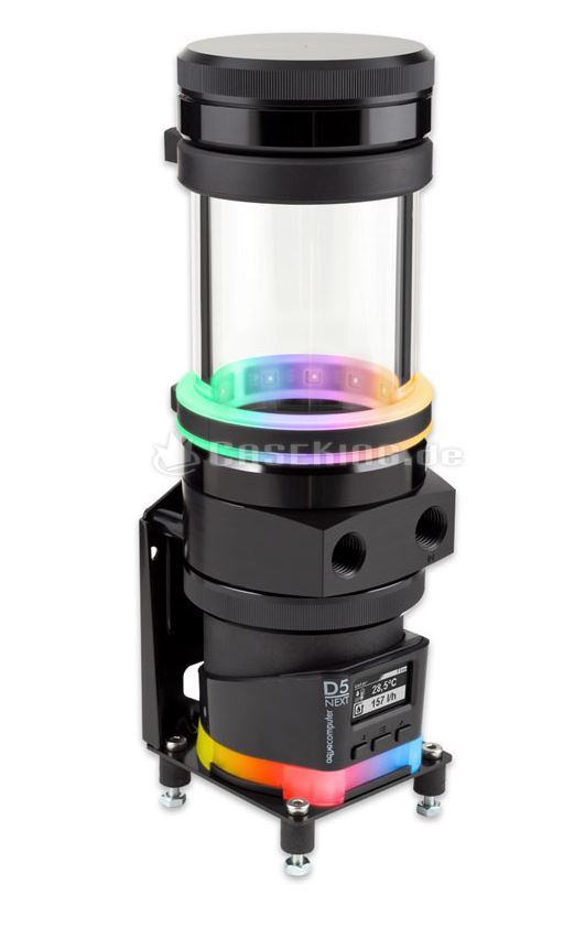

hab vorhin gesehen dass die aktuelle ultitube d5 combo ca gleich viel wie die ek kinetic kombo kostet.
gibts was essentielles was die AC unverzichtbar macht? vermutlich die software right?
naja sieht schon irgendwie strange aus. wie son burger. immer noch eins drauf :fresse:
Also ich finds geil - der Preis ist nur sehr heftig.

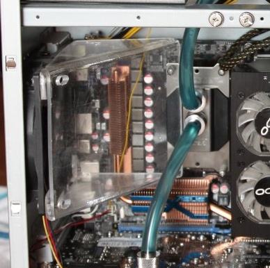

Bislang habe ich die Spawas immer mit Luft gekühlt, indem ich die Luft mit einer Plexihaube umgelenkt habe. Siehe Bild im Anhang, das ist noch von meinem Phenom II, im aktuellen System mache ich das auch so.
Mit dem neuen Gehäuse und dem Radiator vorne, wollte ich allerdings hinten die Luft rausblasen, daher fällt die Haube schonmal weg.
Als Kühler hatte ich immer Watercool Heatkiller.
Aktuell den pure copper. (Der vom Bild ist jetzt im HTPC)

Ich muss mal schauen, evtl mache ich auch einfach die vorderen Lüfter im Deckel komplett zu und lasse so die Luft hinten und auf den hinteren Lüftern oben raus. Dann habe ich da auch Luftzug über den SpaWa Kühlern.
