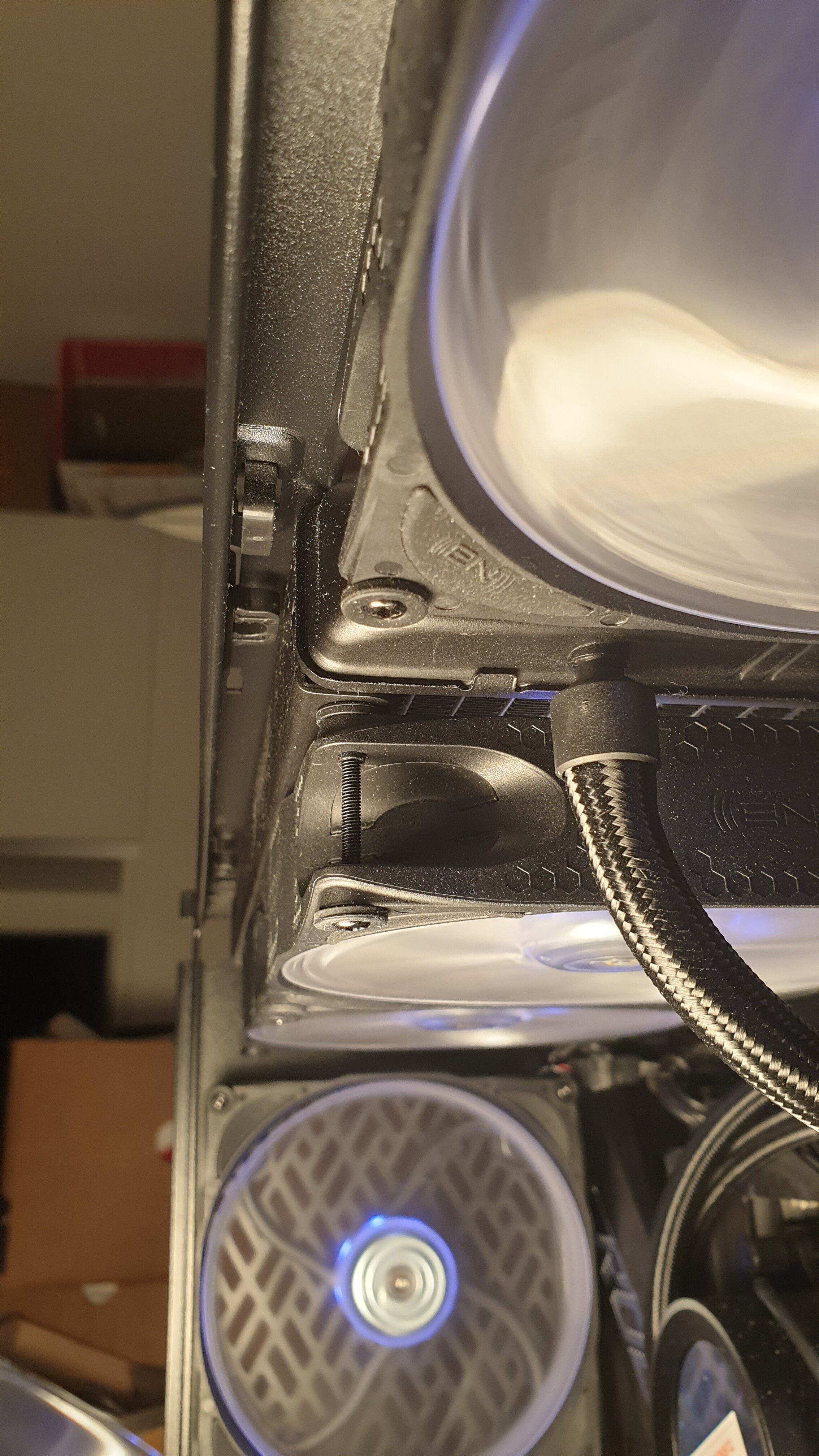

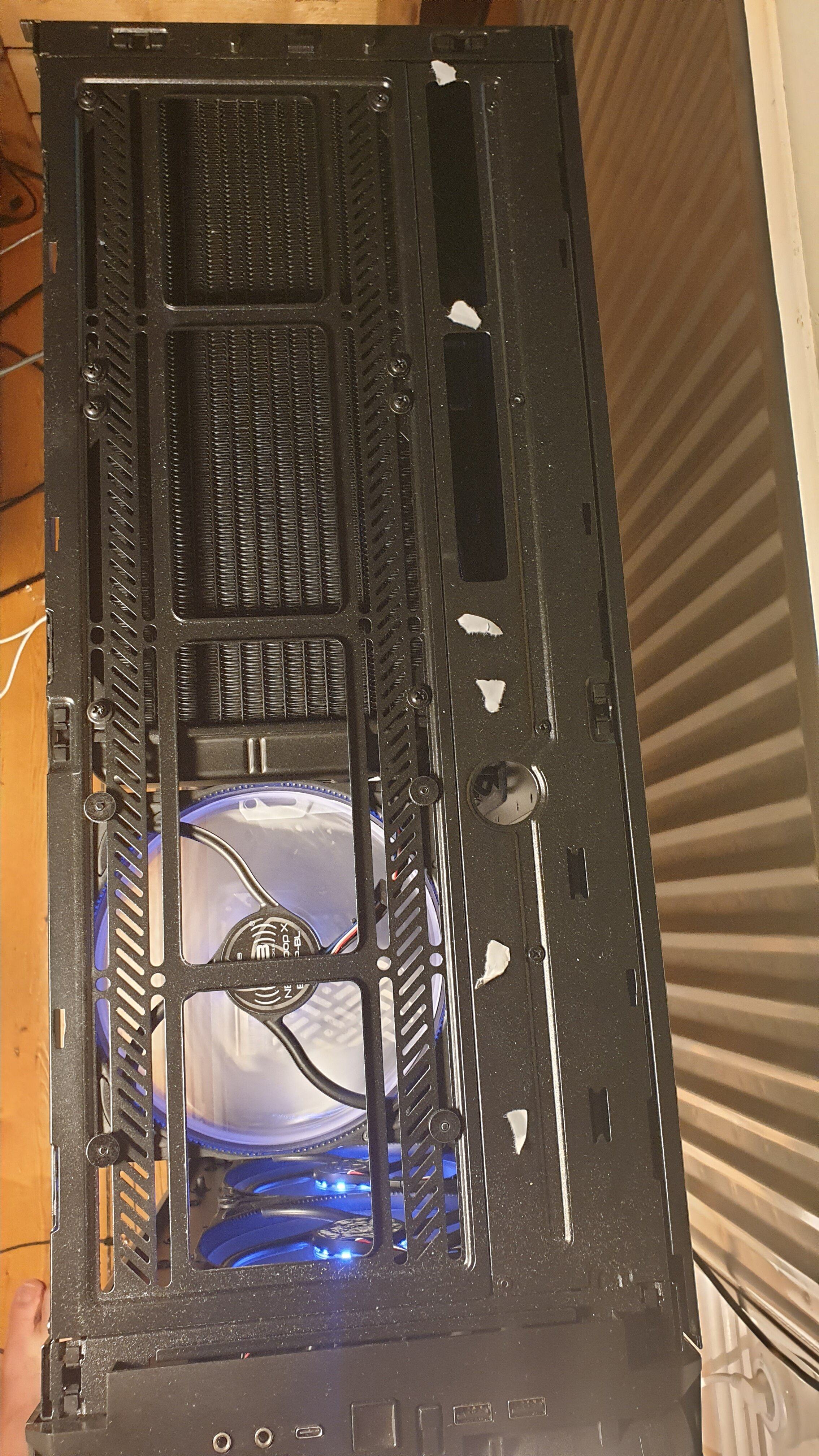

Habe ich oben inzwischen ergänzt. Ich bin durch ein anderes Forum auf den Trichter gekommen, dass ich wie ich mal geplant hatte die Lüfter unterm Case nach innen blasend einbauen kann und somit die störenden Gehäuse Pins und Klammer für Top+ Seitenteile umgehe, somit gehen Radiatoren bis 146 mm mit viel Glück. Der verbaute Radiator der Z63 ist 143 mm breit. ich habe 4-5 mm maximal mehr mit der Methode.
Hardwarelabs The Black Ice Nemesis 420GTS X Flow 466mm x 153mm x 29.6mm ist der breiteste und passt ebenfalls nur unter den Lüftern montiert, dafür müsste ich jedoch 1 cm versetzt Löcher für neue Verschraubungspunkte der Lüfter in den Stahl bohren (derzeit keine Option).
Ebenso müsste ich die Lüfter mit einem 5 mm dicken Shroud nach unten setzen, da ich eine Stahllamelle unter dem Deckel überbrücken muss, was aktuell ebenfalls keine Option darstellt.

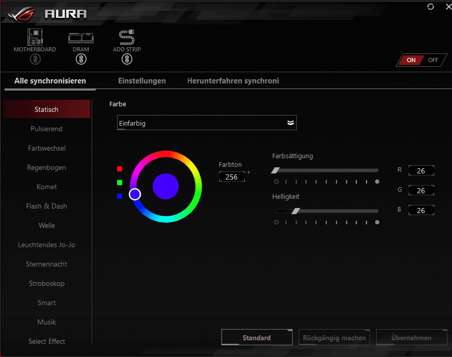

Habe aktuell Lila rgb und 2% Sättigung, kaum Helligkeit drin, das erscheint dezent weiss/ grau.

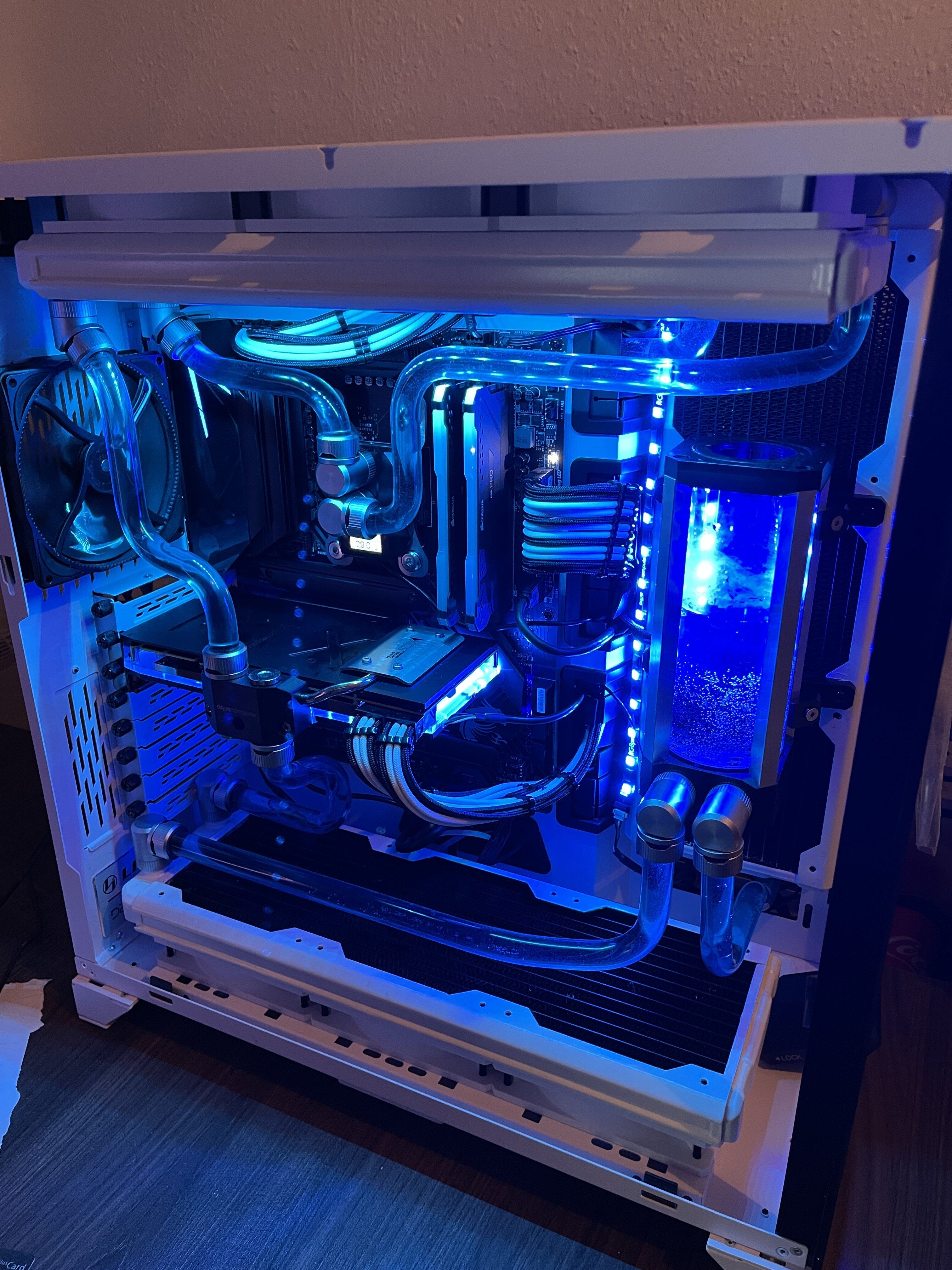

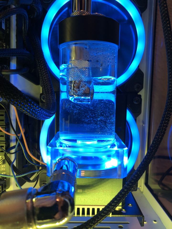

Moinsen in die Runde,
hab' heute meine erste DDC-Pumpe verbaut - Bykski. Bei dem AGB war aber kein Steigrohr dabei - und irgendwie konnte ich auch keines online finden. Hab' mir eine Übergangslösung gebaut, und frage mich gerade, ob die nicht permanent bleiben kann...? Ist 'ne 30mm Verlängerung mit 360° Winkel. :d (Warte seit einiger Zeit auf Radiatoren vom Käsekönig, daher fliegt das Gebamsel noch etwas demotiviert herum).
Haha, sowas hab ich mir auch schon überlegt. 😅
Auf dem Bild ist nur ein 90 Grad Winkel, kein 360 Grad. Ein Steigrohr(Eigentlich müsste das ein „Tauchrohr“ heißen?!) braucht an sich kein Winkel. Gerade runter reicht.

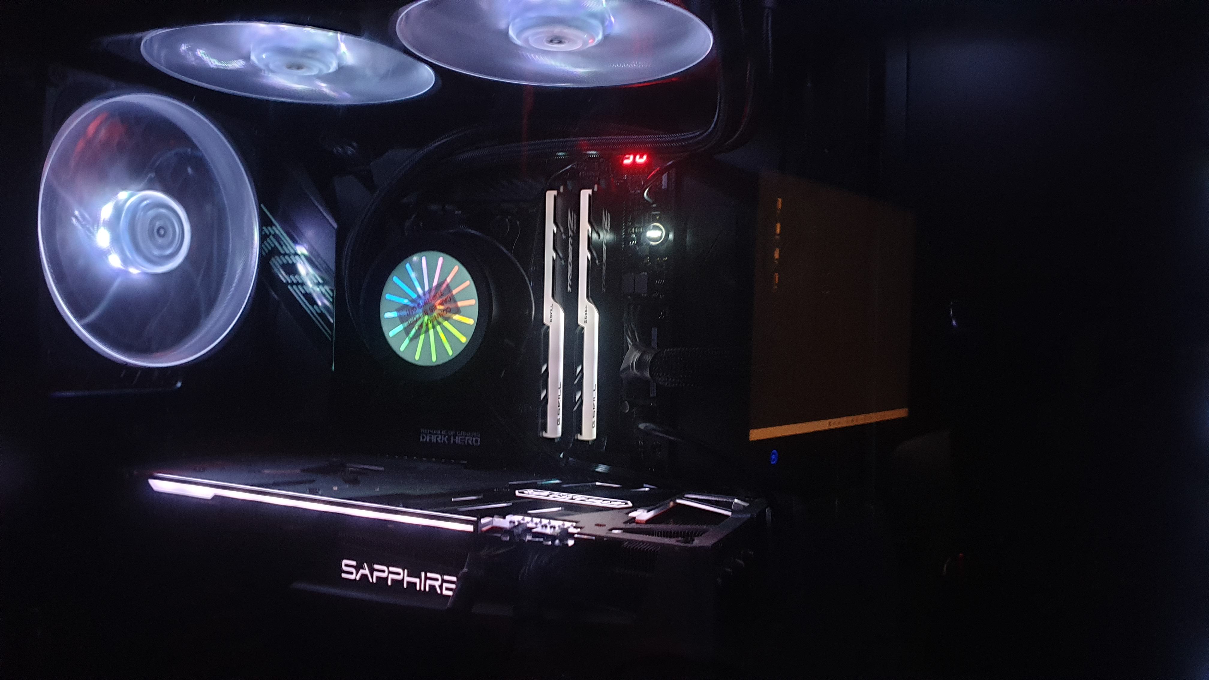

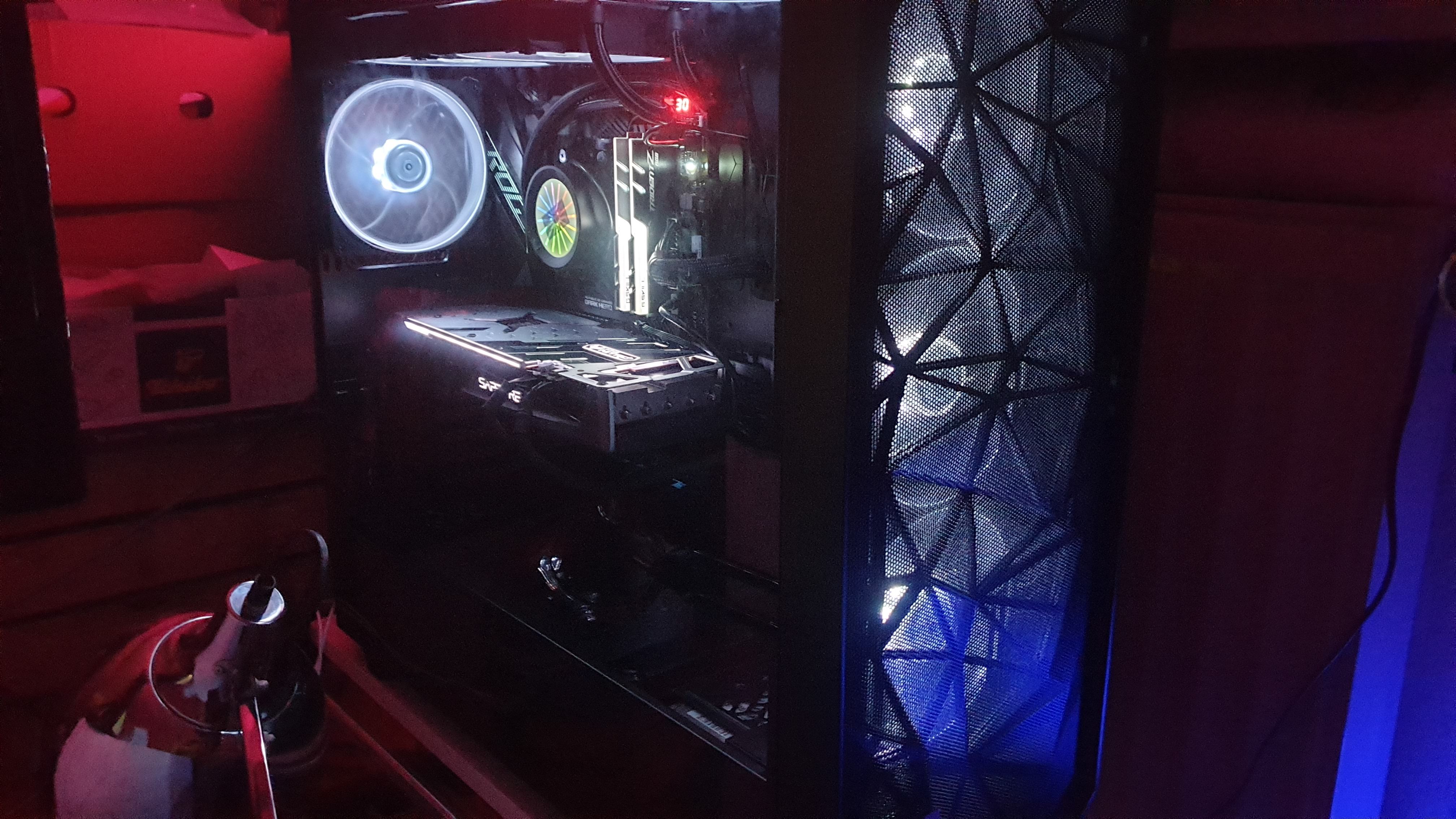

So...Die 3090 ist nun endlich unter Wasser.
Jetzt heißt es erstmal Luft raus drücken.
Morgen geht's dann an die Feinjustierung...
Auf jeden Fall habe ich fest gestellt, dass die Wassertemperatur im Idle schon deutlich ansteigt. Geht fast gar nicht ohne drehende Lüfter.
Hat denn jemand sinnvolle Einstellungen für den Aquaero wo es um die Lüftersteuerung geht?
Vielleicht kann ich mir da etwas abschauen? :)

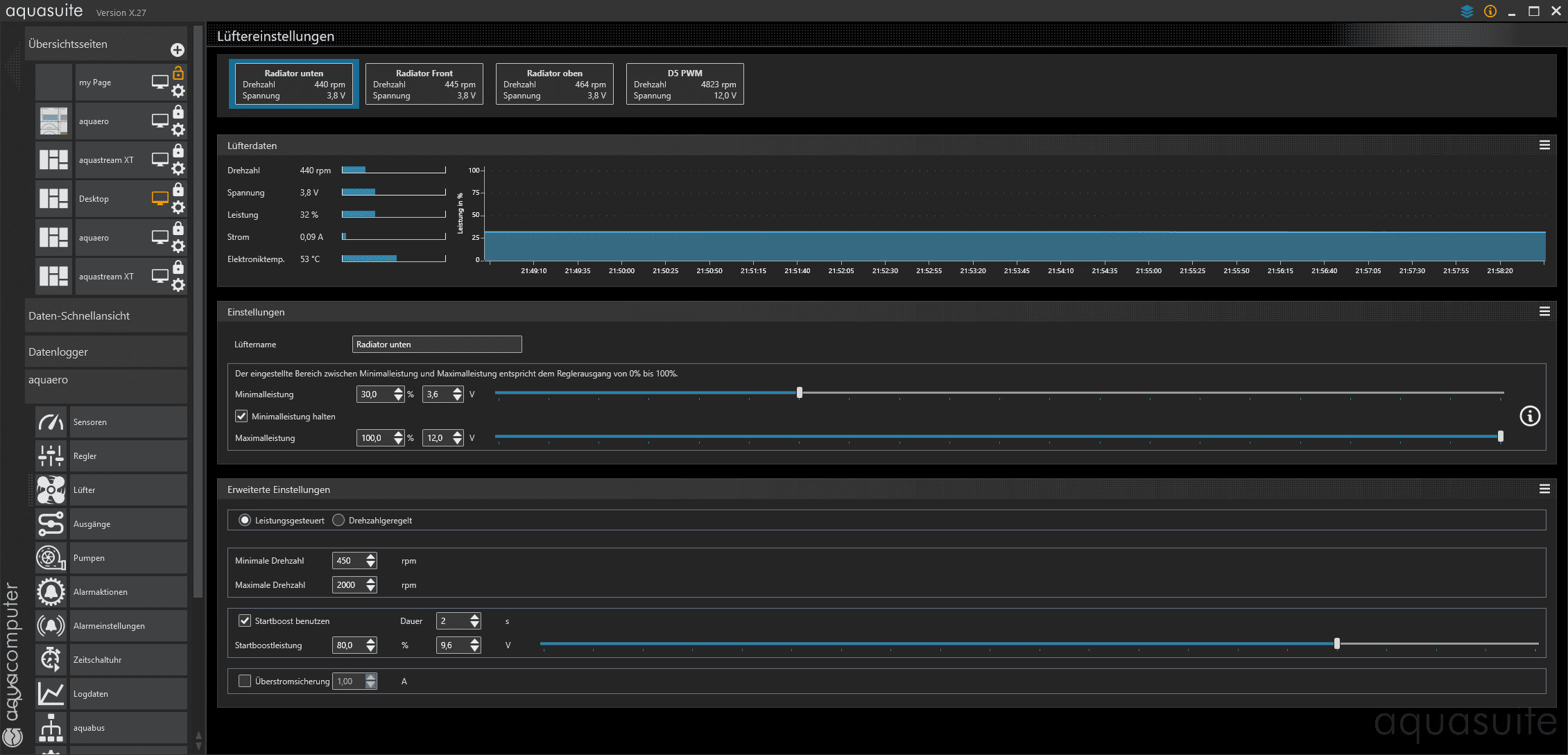

Was im Aquaero sinnvoll ist ist letztendlich sehr vom eigenen System und Geschmack abhängig.
Ich hab alle Ausgänge auf einen Minmalwert gestellt der reicht um die angeschlossenen Lüfter am laufen zu halten + Startboost auf 80 % und "Minimalleistung halten" aktiv.
Dann eine Lüfterkurve die nach hinten raus immer stärker ansteigt.
Nein, ja, stimmt.^^ Es ist ein 90 Grad Winkel, der um 360 Grad drehbar ist.^^ Stimmt, den Winkel bräuchte es nicht. Ich fand ihn irgendwie hübsch.

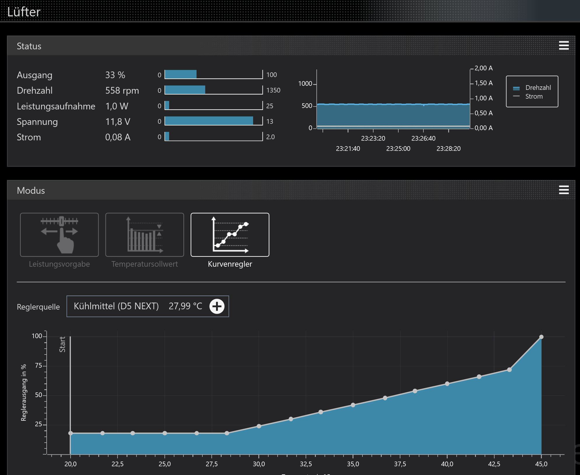

@wuehler1606

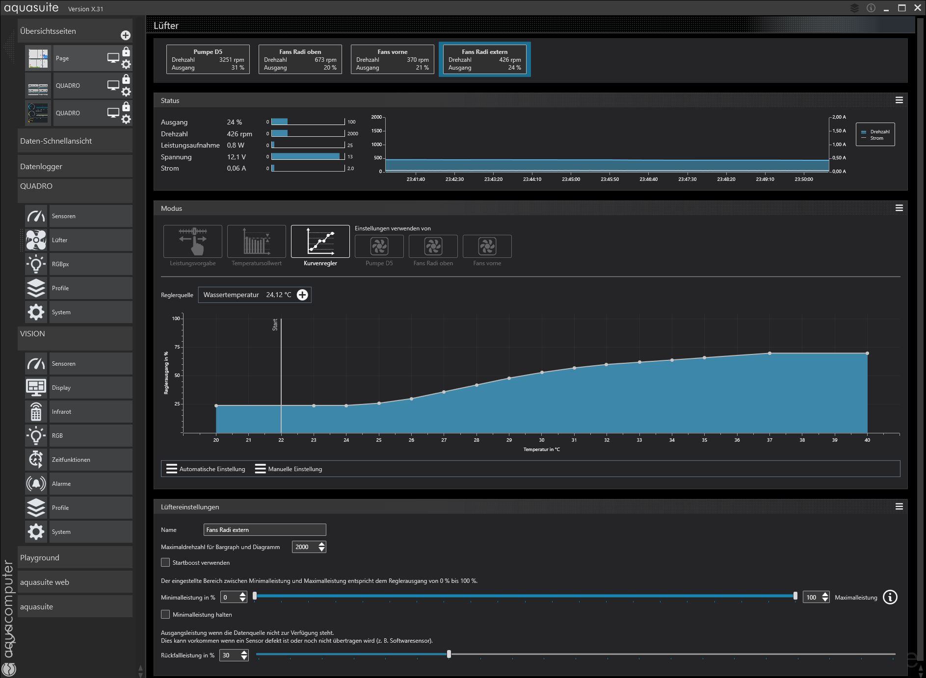

Ich hab dir mal meine Settings gescreenshottet:
Die Settings für die Ausgänge sind identisch.

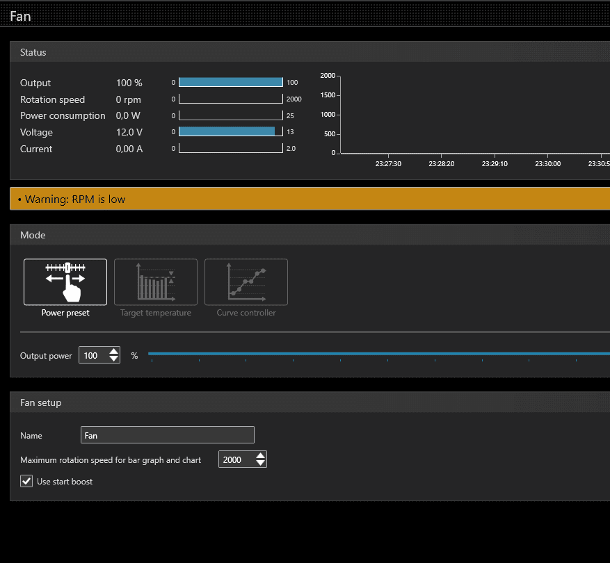

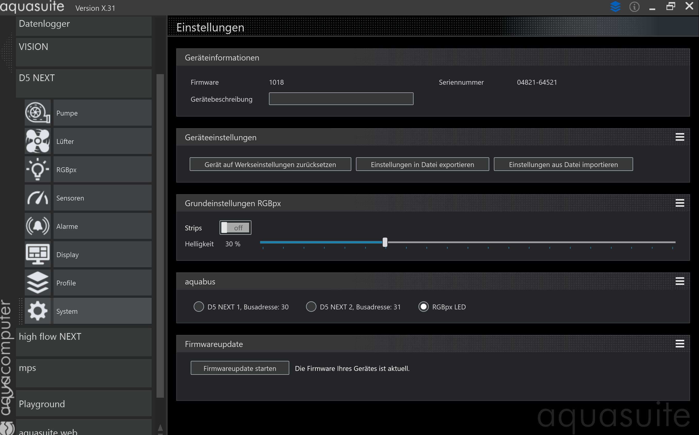

Habe heute alles zusammengesteckt. Leider läuft am Lüfterausgang der D5 Next kein Lüfter, habe verschiedene PWM-Lüfter getestet. in der Aquasuite steht der Ausgang auf 100%.
Habe ich ggf was übersehen?
Wie sieht das bei "Dir" aus?
Im Zweifel die Pumpe in der Aquasuite auf "Werkseinstellungen" zurücksetzen
Bei mir sieht das so aus:
Am Quadro laufen die Lüfter wunderbar.
Werkseinstellungen probiere ich gleich aus.
Und darauf achten
wie unterschiedlich das alle einstellen 😂
So sieht's bei mir aus
Reset hat nichts gebracht. Der Flow Sensor steht auch auf "Virtual Flow Sensor", wie es in der Anleitung steht.
Sowohl die Lüfter vom Mora, als auch ein extra eloop laufen an der Pumpe nicht.
