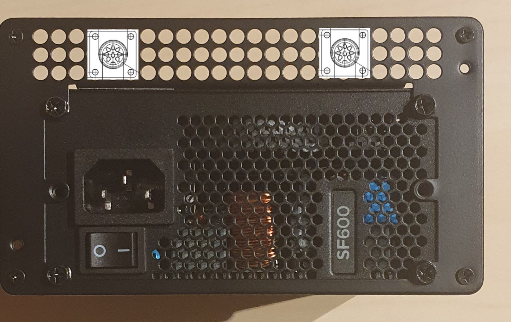

Ich habe von meinem betagten BeQuiet ATX PSU auf ein SFX SF600 gewechselt, inklusive passender ATX Blende. Aktuell habe ich nur zwei interne 240er Radiatoren, was im Sommer knapp werden könnte. Um dann bei Bedarf schnell die Fläche erweitern zu können, möchte ich gerne vor dem Einbau des neuen Netzteils Steckverbindungen vorbereiten und jeweils ein Strom- und Datenkabel für einen externen Radiator bereit halten. Dazu wollte ich den Platz auf der ATX Blende nutzen und ein/zwei Buchsen verbauen, welche 12V und USB übertragen können (zur Steuerung am Radiator soll dann ein Quadro dienen).

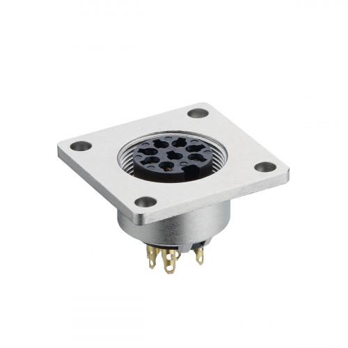

Ich dachte dabei an Buchsen wie diese:
Datenblatt
Diese Buchse wollte ich wie folgt verbauen:

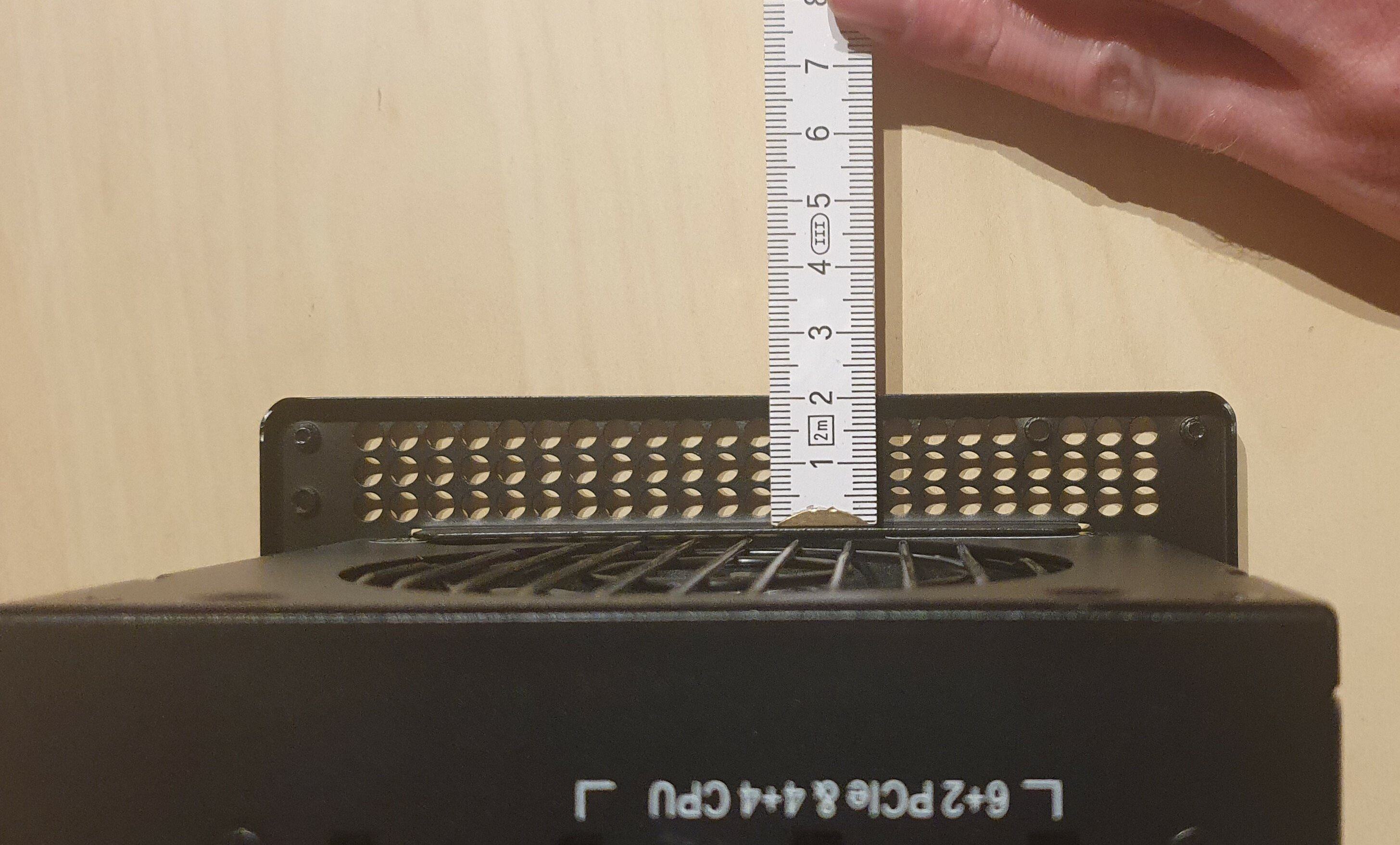

Problem bei der Geschichte ist, dass diese Buchse 26 mm Kantenlänge hat. Ich habe allerdings nur ~ 15 mm nutzbare Höhe:
Kennt ihr eventuell eine ähnliche Buchse die kleiner baut?
LG
Wie viele Kontakte brauchst du und wie dicke Adern (im Kabel) willst du haben (benutzen)?
Ich bräuchte vier Adern für Aquabus und vier für Molex Power (wobei da meinem Verständnis nach eventuell auch zwei reichen könnten). Die Leitungsdicke - schwer einzuschätzen. Aber im schlimmsten Fall sind es 9 Lüfter auf einem Mora - also eigentlich nicht wirklich der Rede wert.
Du brauchst
12V
5V
GND
Aquabus Data 1
Aquabus Data 2
Es reichen dir also theoretisch 5 wenn du den GND gemeinsam für 12V und 5V/Aquabus nutzt. Ob das mit einer Masse so passt kommt drauf an was am Ende dran hängt, Kabel- und Steckerspezifikation

Hatte folgendes gefunden:
Mini-DIN 8-Pin Stecker/Buchse
Laut Datenblatt genügt ein 14 mm Loch, Außendurchmesser 16 mm. Bei 12 Volt maximal mit 2 A belastbar. Wenn ich dann Lüfter und Quadro auf eine Buchse lege und die externe D5 über einen zweite Buchse laufen lasse, sollte ich doch hinkommen, oder? Laut Datenblatt begnügen sich Artic P12 bei 12 Volt mit 0,08 A - bei 9 Lüftern also lediglich 0,72 A, zzgl. Quadro, welcher vermutlich nicht wirklich Leistung braucht. Anlaufströme sind natürlich höher, aber die Belastung liegt ja nur einen Bruchteil einer Sekunde an.
Schöner wäre natürlich eine Verbindung welche direkt 5A oder mehr schafft...
Die Neutrik 5 Pins machen schon 7,5A pro Pin, bzw 5A bei 7/8 Pins nur brauchen die auch direkt 24er Löcher. Die 15mm limitieren halt massiv die Steckergröße und damit die Pin Größe. Willst mehr A musst weniger Pins nehmen oder einen anderen Platz suchen
Geht bis 4A, Industriestandard (gibt vorgefertigte Kabel, günstige Stecker usw). Stecker selbst gibt es bis 7.5A (bis 1,5mm²)
Wenn du Zeit hast, kannstes dir auch günstiger bei Ali kaufen:
Danke dir - schaut gut aus!
