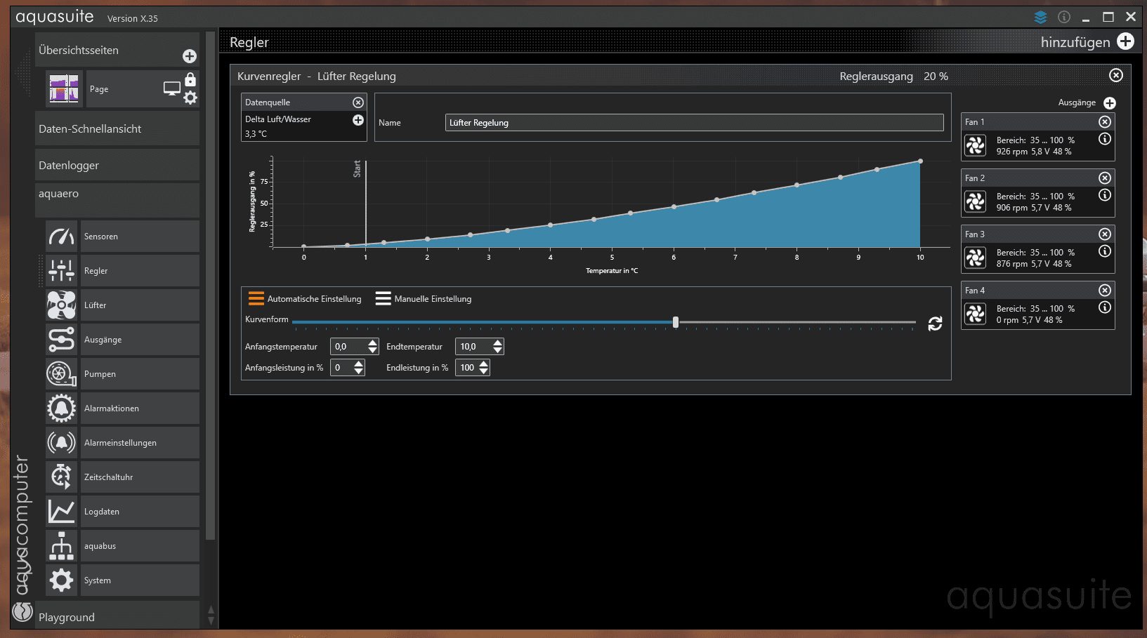

Nach ewigen Verzögerungen kamen heute endlich meine Arctic P14 PWM PST. Hab jetzt komplett auf die umgestellt, wirklich top die Teile! :)
Die Aquaero auch entsprechend angepasst und einen kleinen Härtestest mit multiplen Cinebench R23 runs + Unigine gemacht.
Ryzen 5800X @ 160W und 2080TI mit bis zu 350W, wobei Unigine eher so 280W gefordert hat. Ein so extremes Lastszenario, insbesondere an der CPU wird man Altag so ohnehin nicht erleben. Die P14 sind jetzt anhand Delta T Luft / Wasser geregelt. Im Idle liegt das um ca 2° und die Lüfter sind unhörbar.
Welchen Vorteil bringt das denn anstatt so ganz primitiv nach Wassertemperatur zu regeln? :unsure:
Bei mir würden die Lüfter dadurch dauerhaft mit viel zu hoher Drehzahl laufen, da mein Wasser auch mal >37° warm werden kann und ich dadurch ein dT > 15° hätte - nach deinem Regler wäre das Volllast - bei mir idlen die Lüfter bei den Temps noch 🤷‍♂️
Wenn ich ein konstantes Delta T haben wollen würde, dann hätte ich einen Sollwert Regler gebaut und keine Kurve ;)
Bei niedrigem dT bringt auch viel Luftstrom kaum was, da die Differenz eben nicht gegeben ist. Daher drehen die Lüfter nur auf wenn sie auch wirklich in der Lage sind Wärme abzuführen. Der Umgebungssensor liegt im Gehäuse, daher misst er die Luft temp im Gehäuse um die Kühlleistung sinnvoll abzuschätzen. So läuft die Regelung auch unabhängig kleinerer Temperaturschwankungen im Zimmer sondern richtet nach dem, ob es eben sinnvoll ist die Lüfter aufzudrehen.
PS: Bei 37° Wassertemp im idle (im Winter und normalen Zimmertemps) würde ich ohnehin schon langsam richtung vollanschlag regeln... Wäre für meinen Gusto viel zu warm. Im Sommer bei 37° Temperatur sähe das wieder anders aus. Das berücksichtigt diese Regelvariante automatisch.
Ganz genau, der Vorteil der Delta T Luft/Wasser Regelung ist die Unabhängigkeit von der Raumtemperatur. Vorausgesetzt der Kreislauf hat die entsprechenden Reserven, wird das System im Hochsommer nicht lauter.
Du hast mich falsch verstanden, nicht der PC ist im idle, sondern die Lüfter. Das Wasser kommt 3-4° kälter wieder aus den Radis raus und geht so in die GPU/CPU. Nach dieser Temperatur wird geregelt und da die Lüfter nach meiner Regelkurve erst bei 45° auf 100% gehen, kommen sie (zumindest bisher im Winter) nie aus der Leerlaufdrehzahl 🤷‍♂️
Diese Argumentation verstehe ich nicht. Wenn der kreislauf genug reserven hat, wird er auch mit einer Wassertemperaturregelung im Hochsommer nicht wirklich lauter 🤷‍♂️
Aber ich glaube den Sinn dahinter zu verstehen:
Die delta-T Regelung fährt automatisch im Sommer eine höhere Wasser und Komponenten-Temperatur, dafür müssen die Lüfter nicht schneller drehen.
Die Wasser-T Regelung fährt eine nahezu konstante Wasser und Komponenten-Temperatur, dafür müssen die Lüfter im Sommer eventuell etwas mehr aufdrehen

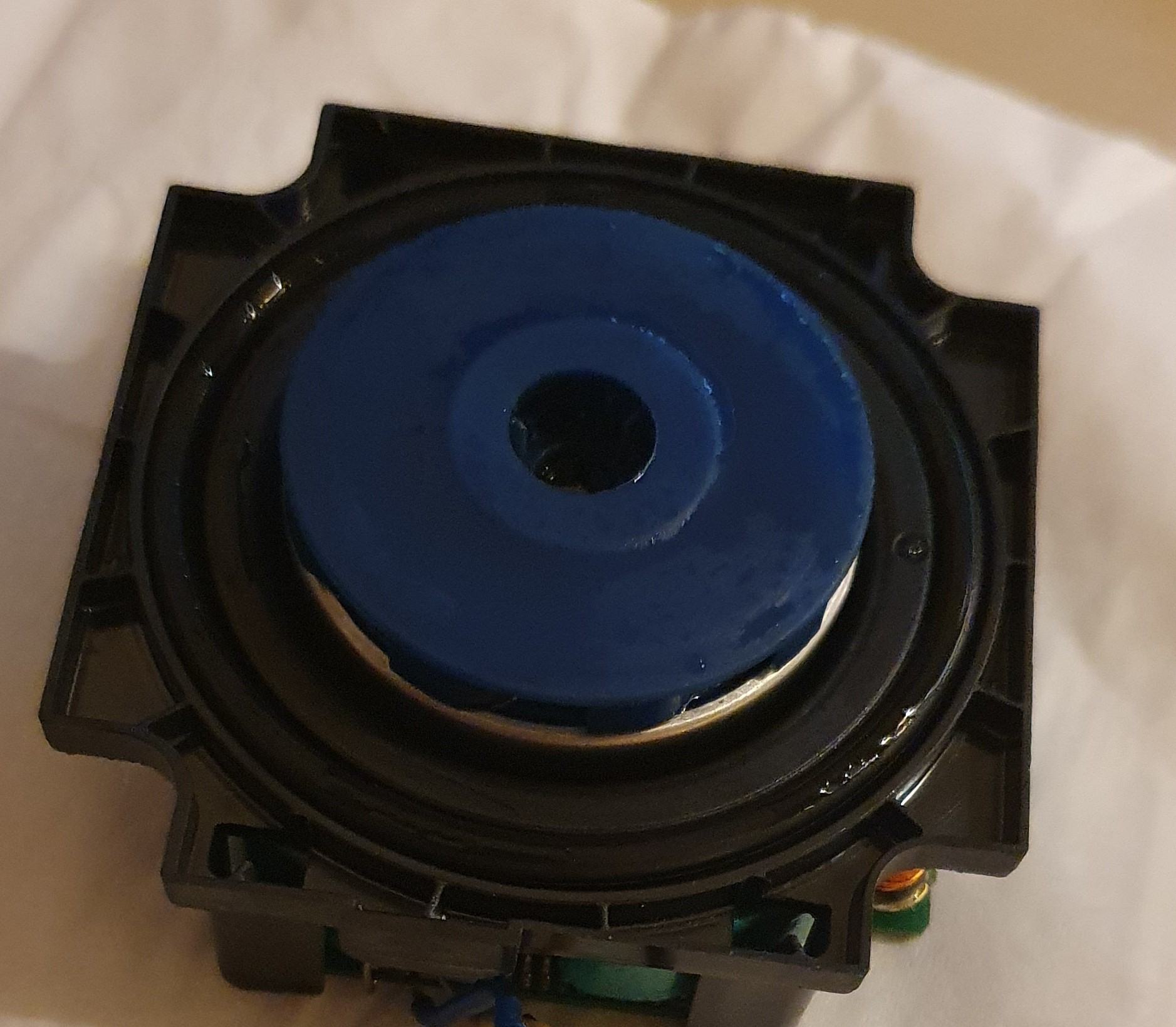

Bin gerade bei einem Kumpel. Dieser hat sich in der gebraucht ein Bundle aus Iceman NCase AGB, DDC Pumpe und Bottom gekauft. Leider ist auf der Pumpe kein Label, sodass wir nicht wissen, um welches Modell es sich handelt. Er wollte nun gerne wissen, ob das Lüfter-Kabel (3 polig, ein Pol belegt) lediglich dazu da ist um die Drehzahl der Pumpe auszulesen, oder ob auch eine Drehzahlsteuerung möglich ist. Oder ist das abhängig vom jeweiligen DDC Modell?
LG
Ist Model abhängig. Wenn kein Molex Stecker vorhanden ist geht natürlich auch Strom strüber aber sie kann eventuell auf PWM umgebaut werden aber dafür müsste Mann sich die Platine anschauen
@HLuxx
Wenn nur ein Kabel im Stecker vorhanden ist, dient das meiner Meinung nach nur zur Anzeige der Drehzahl.
