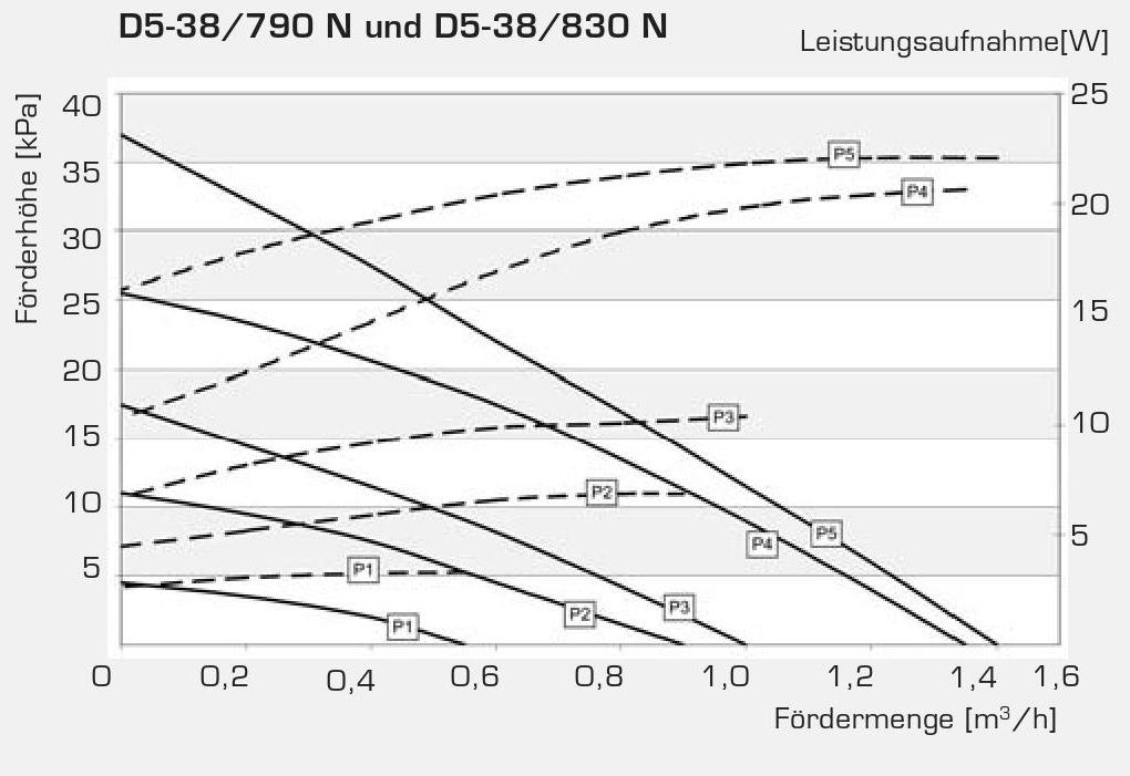

Der Arbeitspunkt in einer Wakü liegt auf der Pumpenkennleine im Regelfall deutlich näher an der Druck-Achse als an der Volumenstrom-Achse im.
Genau so siehts aus! :bigok:
Aber benutz wenigstens die richtige Kennlinie für die D5. :shot:
Die hier stimmt. 3,7m Förderhöhe bis 1500 l/h Durchfluss.

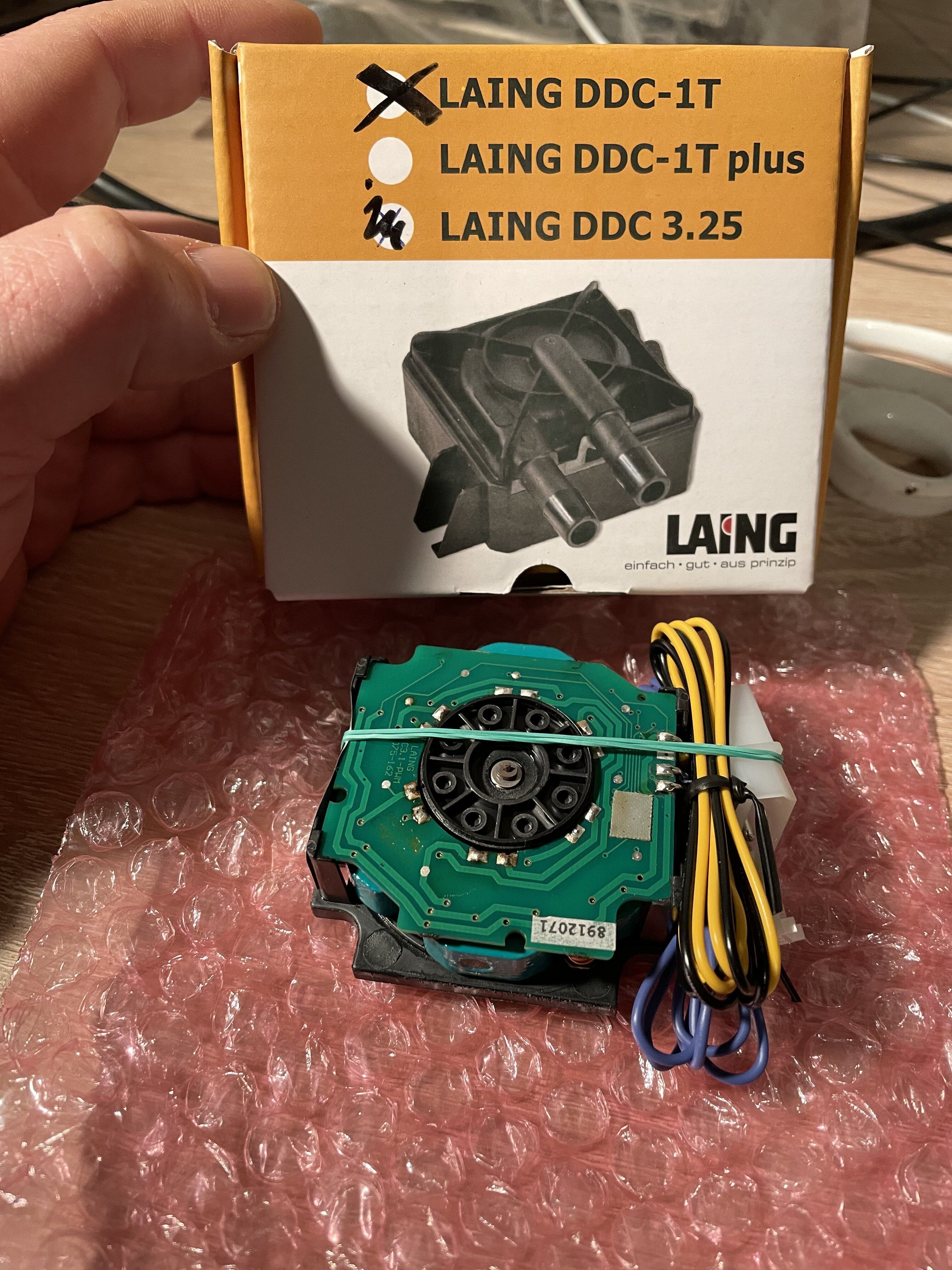

WTF! Wo hast du die bestellt?
Sieht für mich danach aus, dass ein Kunde die gekauft, den Deckel und Gehäuse geklaut und das Paket zurückgeschickt hat.
Oh shit wie nervig.
Wenn man sich die Kreuzchen auf der Schachtel anschaut konnte man sich da wohl schon gar nicht entscheiden was nun eigentlich drin ist. :oops:
Kommt frisch von Alternate
auch wenns ne Retoure gewesen sein sollte,ne Kontrolle was drin liegt und zurück kommt sollte hoffentlich möglich sein.
hab jetzt ne 3.25 Bestellt,hoffe das die dann passt,die 1t oder was davon über ist geht heute wieder zurück
Dann mal viel Spaß mit der Reklamation! Auf die Mailanfrage für meine fehlenden Schrauben zur Befestigung meines neuen TFT am Standfuß hat Alternate erst nach ca. 10 Tagen geantwortet und die BEstellung der Schrauben bestätigt.
Hab schon gehört das Alternate da ein wenig langsam ist.
Deswegen gleich die Bestellung der 3.25,da keine 1T mehr auf Lager.
Drückt mur die Daumen das diese wenigsten passt
