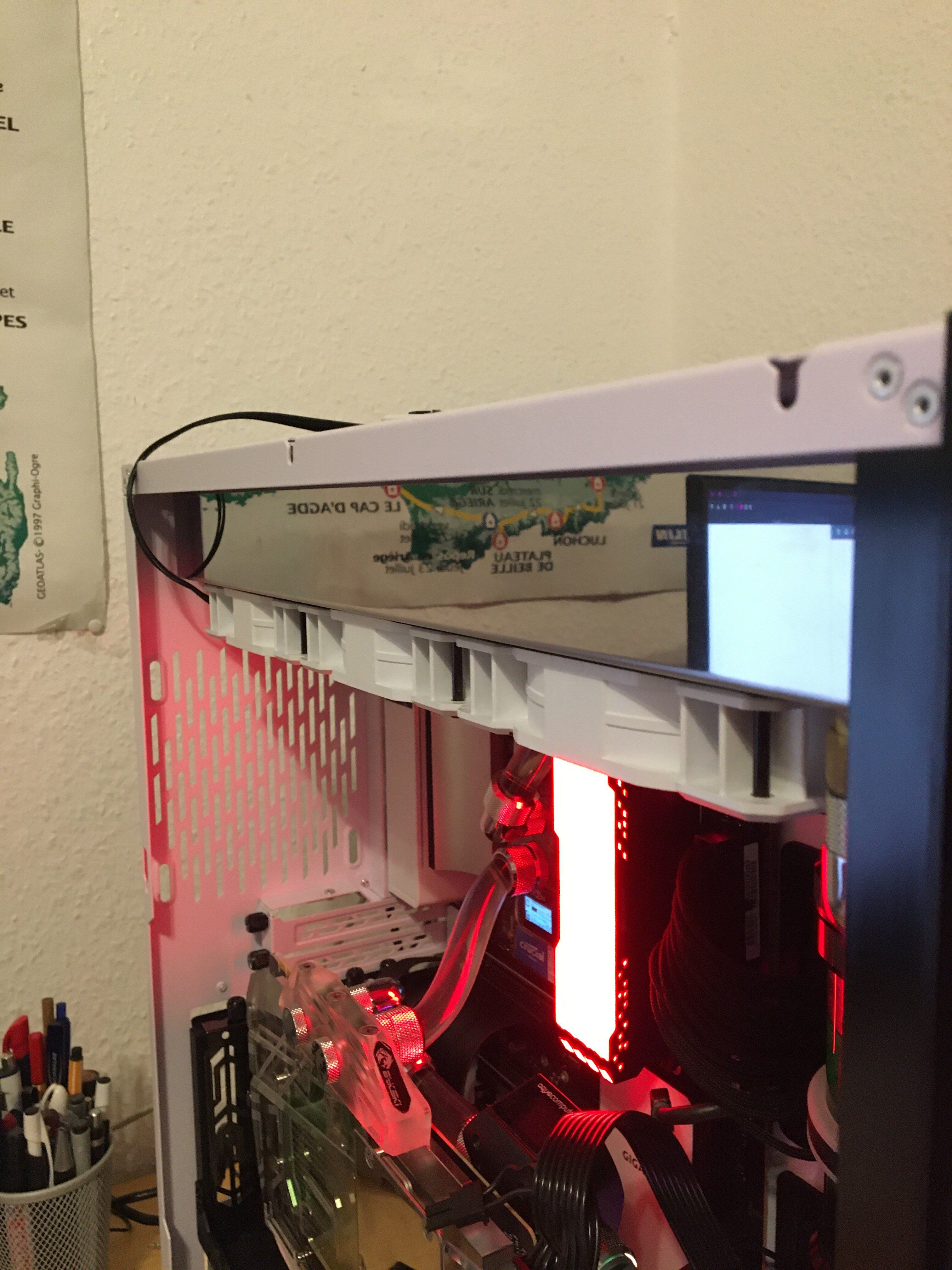

Es wird ja bei Wakü dazu angeraten alle Radi-Lüfter rein- oder rausblasend zu machen.
Ich will in meinem O11 XL ja 3x 360mm Radis verbauen, wird das dann nicht einen Hitzestau geben wenn ich alle reinblasen lasse und hinten nur ein 120mm Lüfter hilft die Luft rauszublasen?
Alle rausblasend will ich nicht, dann wurde quasi der Großteil der Luft durch ungefilterte Öffnungen gehen und ich befürchte da wird sehr viel mehr Staub reinkommen.
Meine Überlegung war den Radiator unten rausblasend zu machen (1. Radi nach Cpu + GPU) und dann die beiden anderen kalte Luft reinsaugen zu lassen.
Oder ist das euren Erfahrungen nach doch nicht so sinnvoll? (wenn der Loop mal gebaut ist wäre es ja kein großer Aufwand die Lüfter mal zu drehen, Radi wäre eh unter den Lüftern wegen Verlegung der Rohre.
Alle drei mit frischer Luft versorgen und nicht mehr darüber nachdenken. Ich hab es genau so und es funktioniert wunderbar. Das ganze Heck ist so löcherig, da entweicht alles. Die Innenraumtemperatur ist nahe oder unter Wassertemperatur.
Ob ich das jetzt so lassen kann, weiß ich noch nicht. Mit der zusätzlichen Distroplate am Heck sind die meisten Löcher dicht. Aber im ersten Moment geht sogar das.

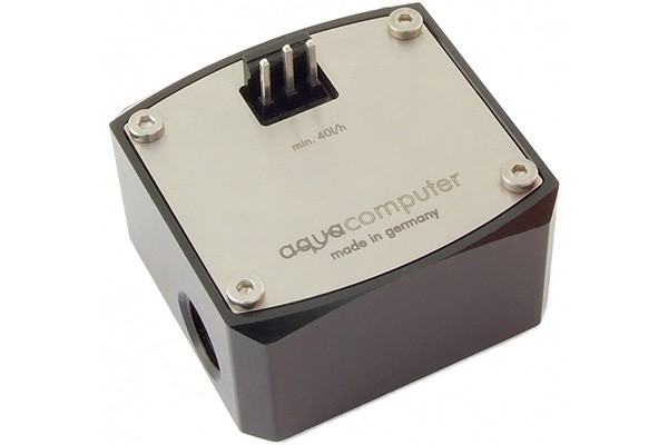

Ich hab diesen Durchflusssensor,gehe Ich richtig das dieser als Impuls 169 hat?
Zumindest steht min 40 liter drauf
leider werd Ich durch google nicht ganz schlau,da es wohl 3 varianten gibt.
gebraucht geholt ohne jegliche Daten
Ruf am besten mal bei Aquacomputer an! Da bekommst du die Info sofort. :)
Du musst das Tachosignal mit 169 multiplizieren, um eine korrekte RPM zu haben, möchtest du es am PC auslesen. Wie immer: Das steht immer in der Anleitung. Anleitungen sind zu lesen und besonders bei Fragen
->Anleitungen beißen nicht.:d
Is mir alles klar
aber ich hab 3 versionen gefunden von dem Durchflusssensor,die ersten zwei mit anderen bzw unterschiedlichen Düsen und den High Flow.
Kann Ich davon ausgehn das ich den High Flow hab mit den min 40 Liter?
Denk nicht zu viel xD Ja.
Wenn der Wert nicht stimmt, kommt Murks raus und du nimmst n anderen. Da geht nichts kaputt.
Das ist nur der Umrechnungsfaktor.
Wenn du es genau nehmen willst und du zB kein DP Ultra nutzt, kannst du deine Pumpe und DFM auslitern und den Wert anpassen.

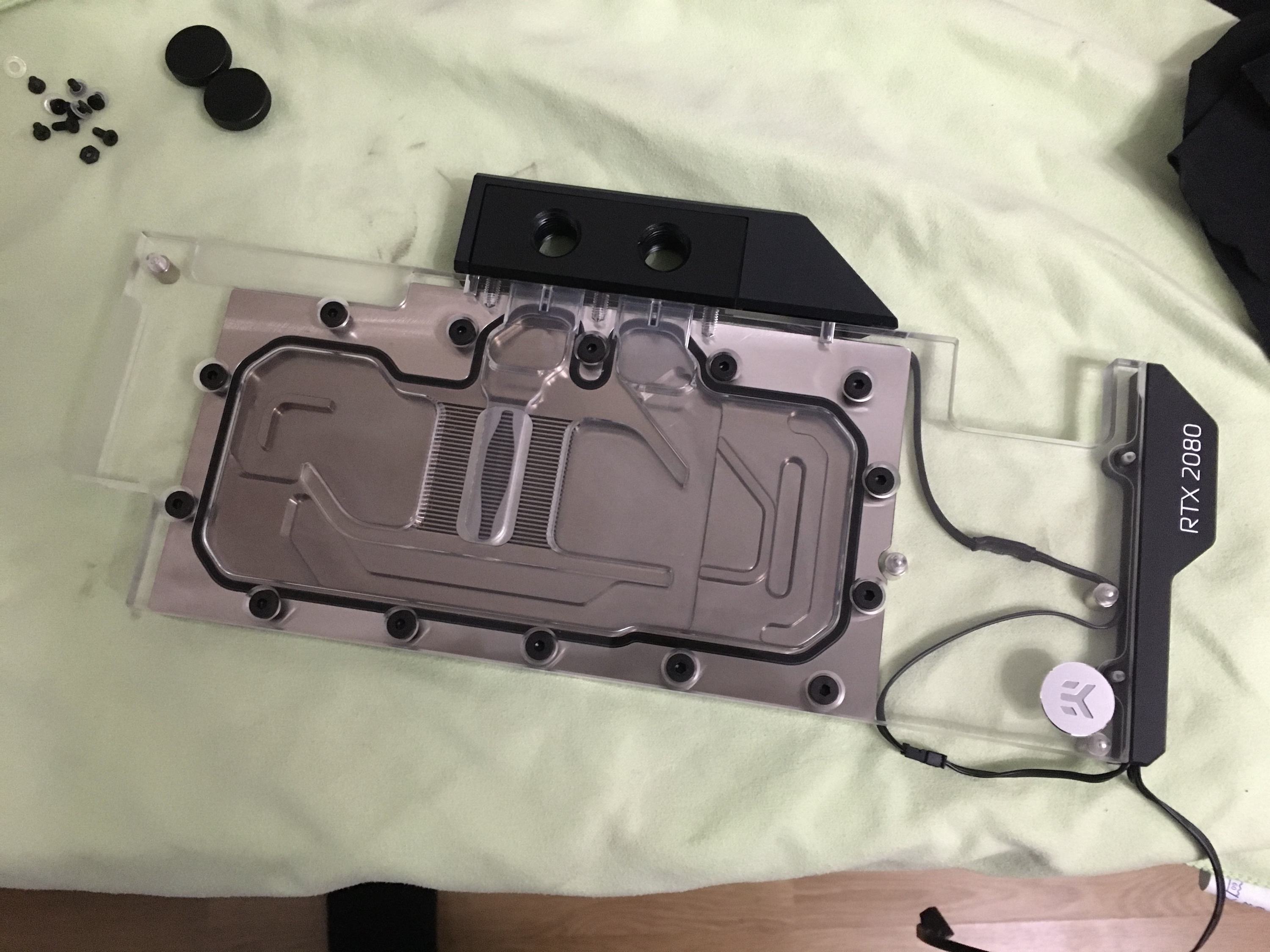

So sollt's auch sein. Bzw. hätte ich als Verkäufer die gesamte Karte und den Kühler sowieso auseinandergenommen und gereinigt. Dann mit neuer Paste und Pads wieder zusammen und erst dann verschickt. Dann wäre er so oder so trocken.

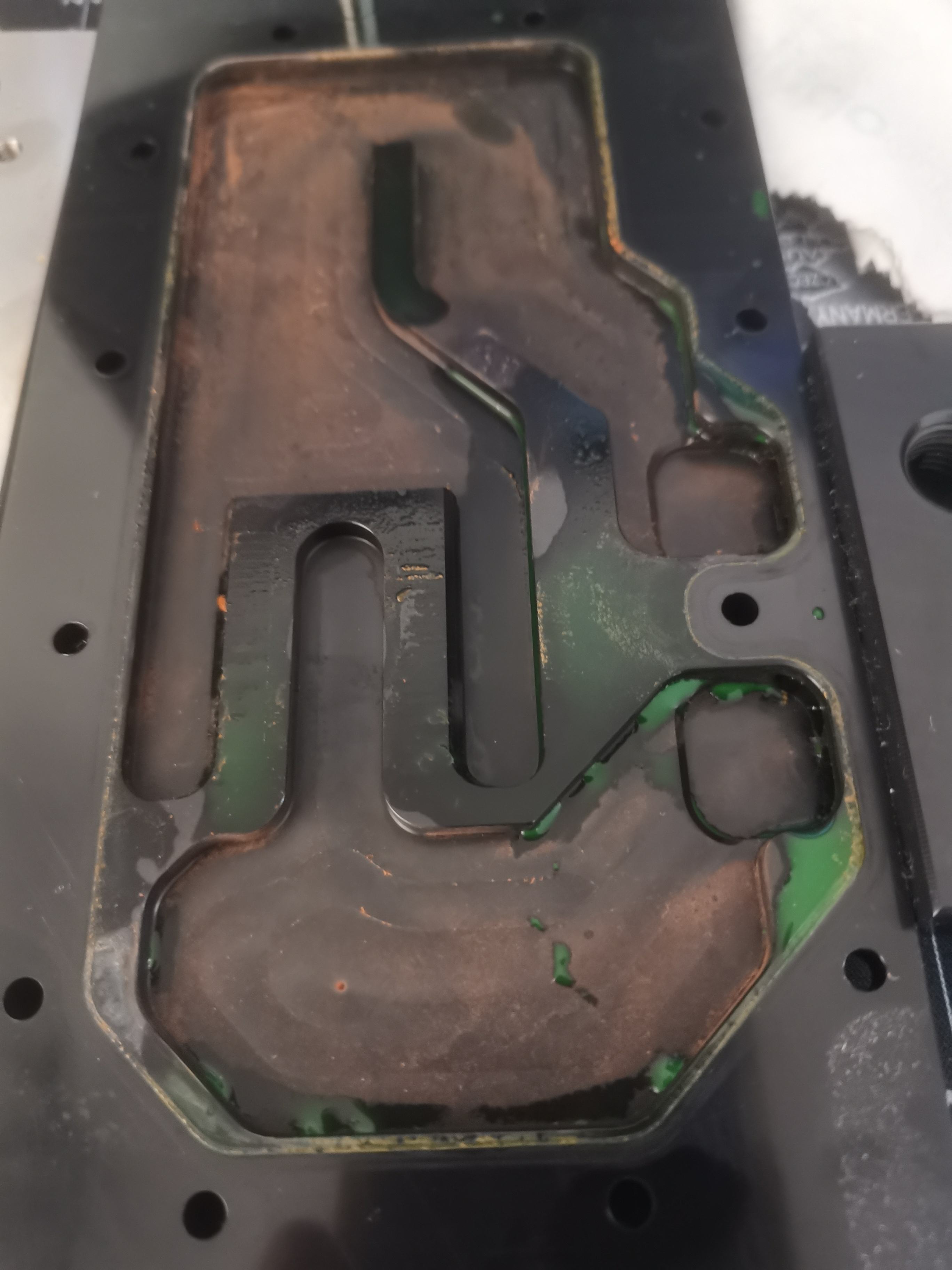

So hab die Karte auseinander gebaut, natürlich haben paar pads nicht überlebt, also diese schon mal neu bestellt. Sollten inner Woche da sein
Aber innen drin sah/sieht es schlimm aus.
Sauber bzw es löst Sicht nichts weiter mehr sieht es so aus
Anscheinend hat da aber irgendwie was gefressen
Kann man den Kühler noch verwenden?
Ich hatte schon vor Jahren mal ne wakü, aber sowas nie...
Uiuiui, nicht schön. Verwenden kannst du ihn natürlich noch. Gott sei Dank kein Acryl-Top, so sieht man wenigstens nichts.

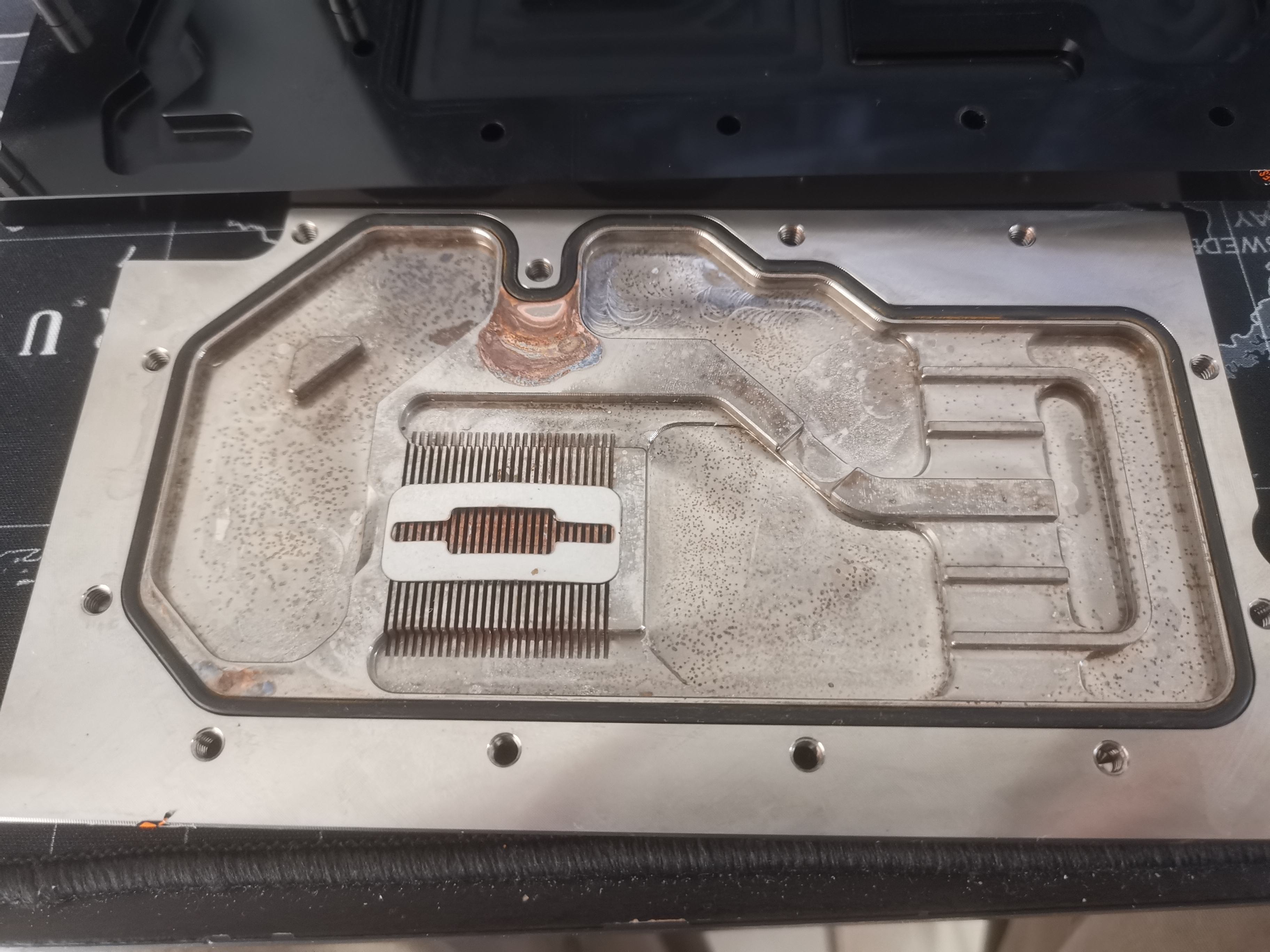

Vor allem mit fast 500€ (!!!!) auch noch schweineteuer. Bei dem Preis muss alles tiptop sein. Da muss ne echt schlimme Pampe drin gewesen sein. So sah mein Kühler nach knapp 2 Jahren mit DP Ultra aus, und das war direkt nach dem Ausbau und noch nichtmal gereinigt:
Ja bei dem Preis hab ich wirklich anderes erwartet. Ich kenne das auch Nur so, das selbst wenn man nicht genug stopfen hat, wenigstens zewa oder so darein drückt und mit tesa sichert etc.
Und zumindest den Kühler mal mit destilliertem wasser spült.

Ja nur in dem Bereich wo die Nickelschicht weg ist, da ist nichts mehr zu retten.
