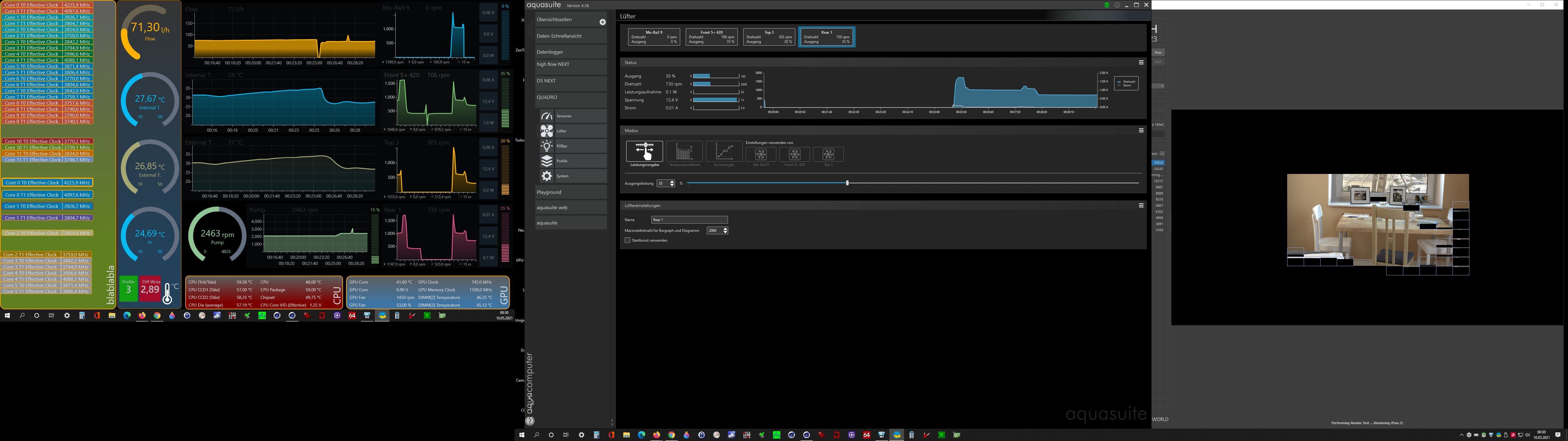

Bild 1 nur 420er Radi Lüfter fast alle auf 0, Pumpe 1%

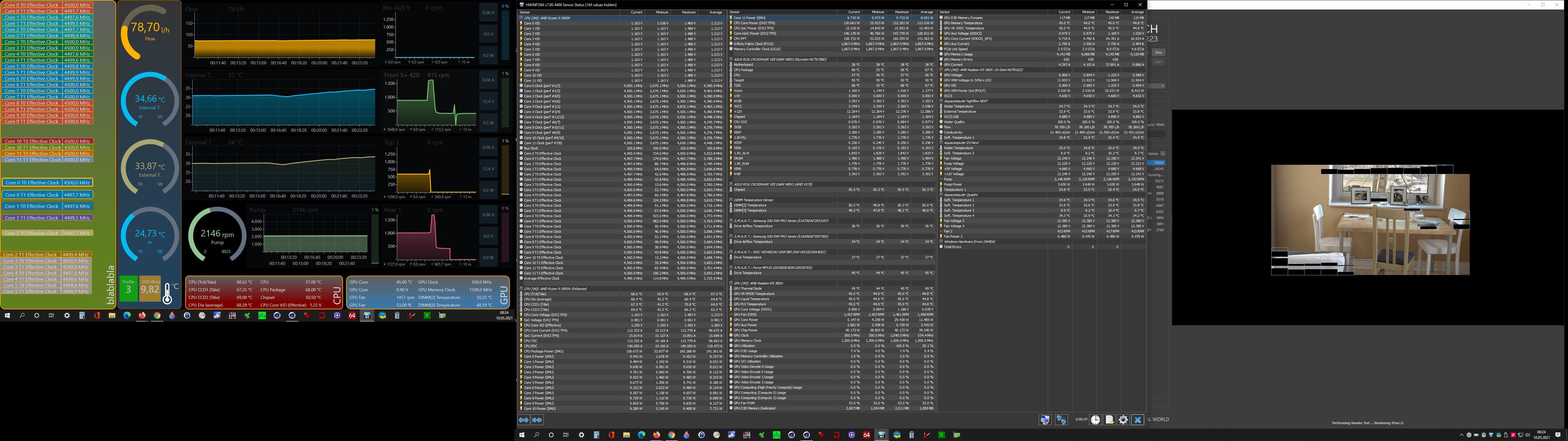

Bild 2 mit Mora passiv, andere Lüfter auf unhörbar Pumpe 15% identischer Durchfluss zum 1% oben.

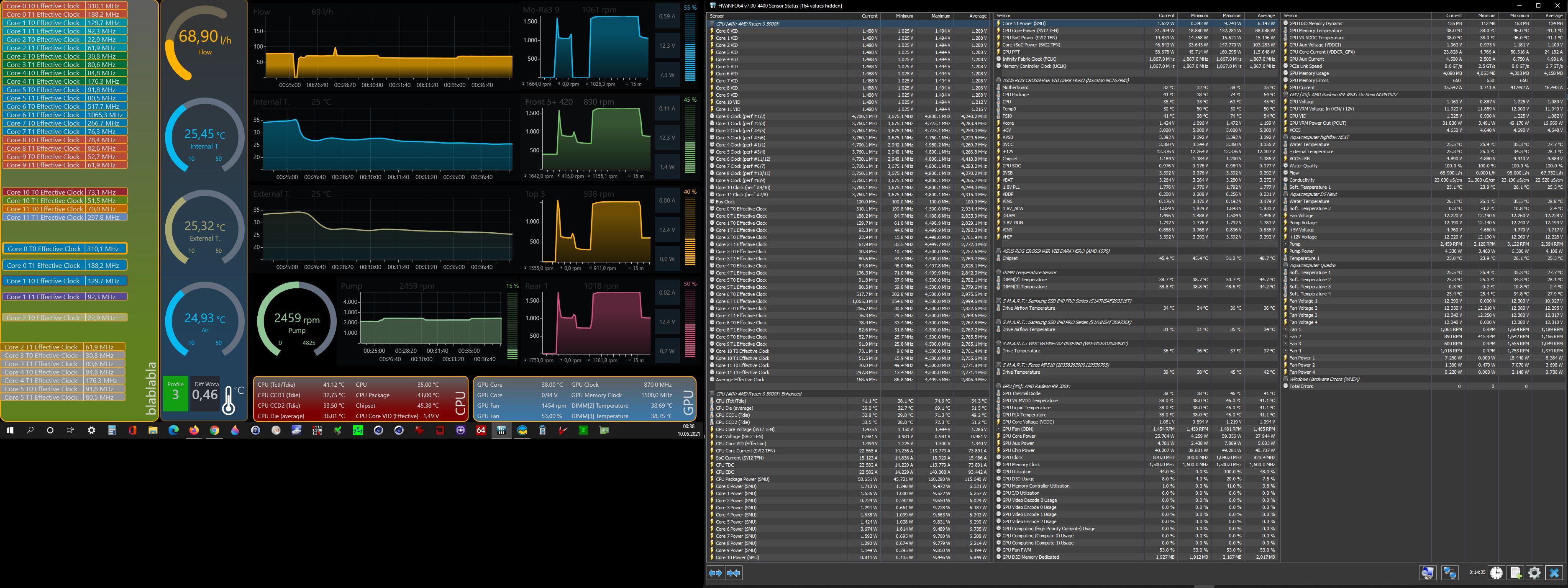

Bild 3 alles dran, Lüfter 100% Pumpe 15%
