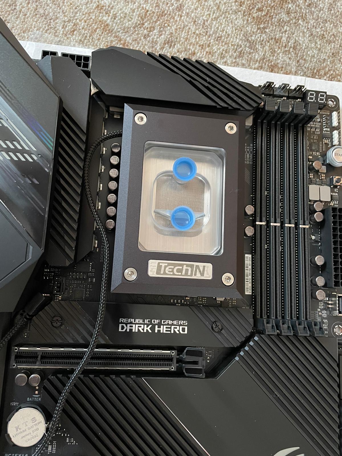

Bei Deinem CPU-Kühlblock ist (lt Skizze) oben "in" und unten "out"?
Ich würde den von TechN nehmen wollen für meinen 5900x da ist glaube ich der Eingang unten - dann wäre die Skizze natürlich falsch.
Bei TechN ist IN unten, umgedreht geht es auch, TechN Schriffzug lässt sich auch drehen.
Ist aber suboptimal, weil die CCDs der Ryzen liegen unten und die Einspritz"wand" des Kühlers halt auch.
Hab den abgemacht, ist ja nur ein kleines Magnetblech.

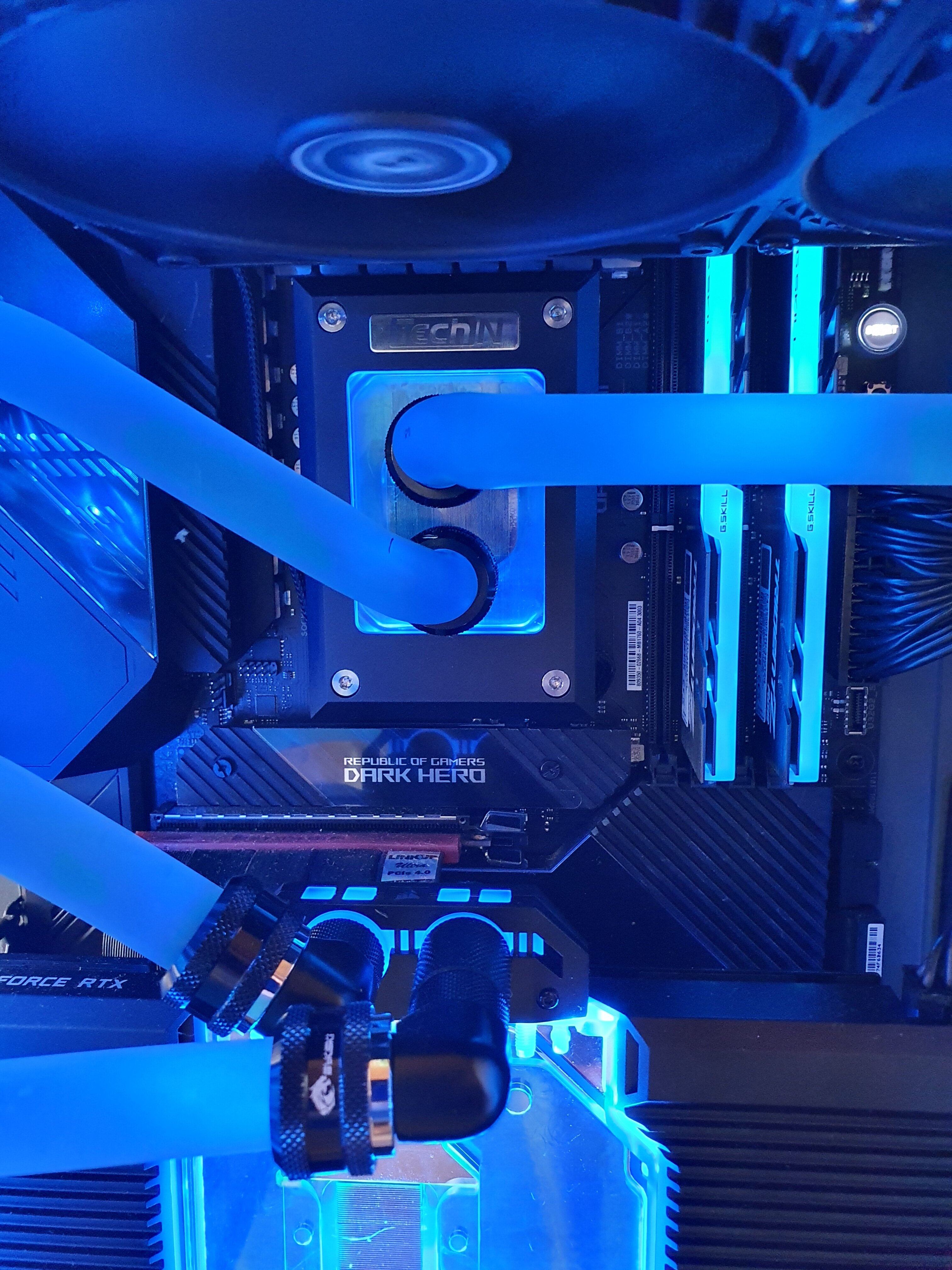

Da der TechN Kühler gut bei niedrigem Durchfluss bis 100 l/h skaliert macht das maximal 2-3 Unterschied, also Durchfluss etwas anpassen und es geht.
Sinngemäße Verbauung ist natürlich besser.
Merkst du auch erst bei 200l/h da hast du dann 3-5 Grad Unterschied und Wasser bei 30 Grad+^^
Ich denke wenn man denn Prozessor bis geht nicht mehr übertaktet könnte man vielleicht was merken aber sonst merk ich kein unterschied.
Im Alltag wirst das nur merken wenn es sau warm wird, siehe Sommer und generell sehr warm beim Spielen oder ähnlichem.
