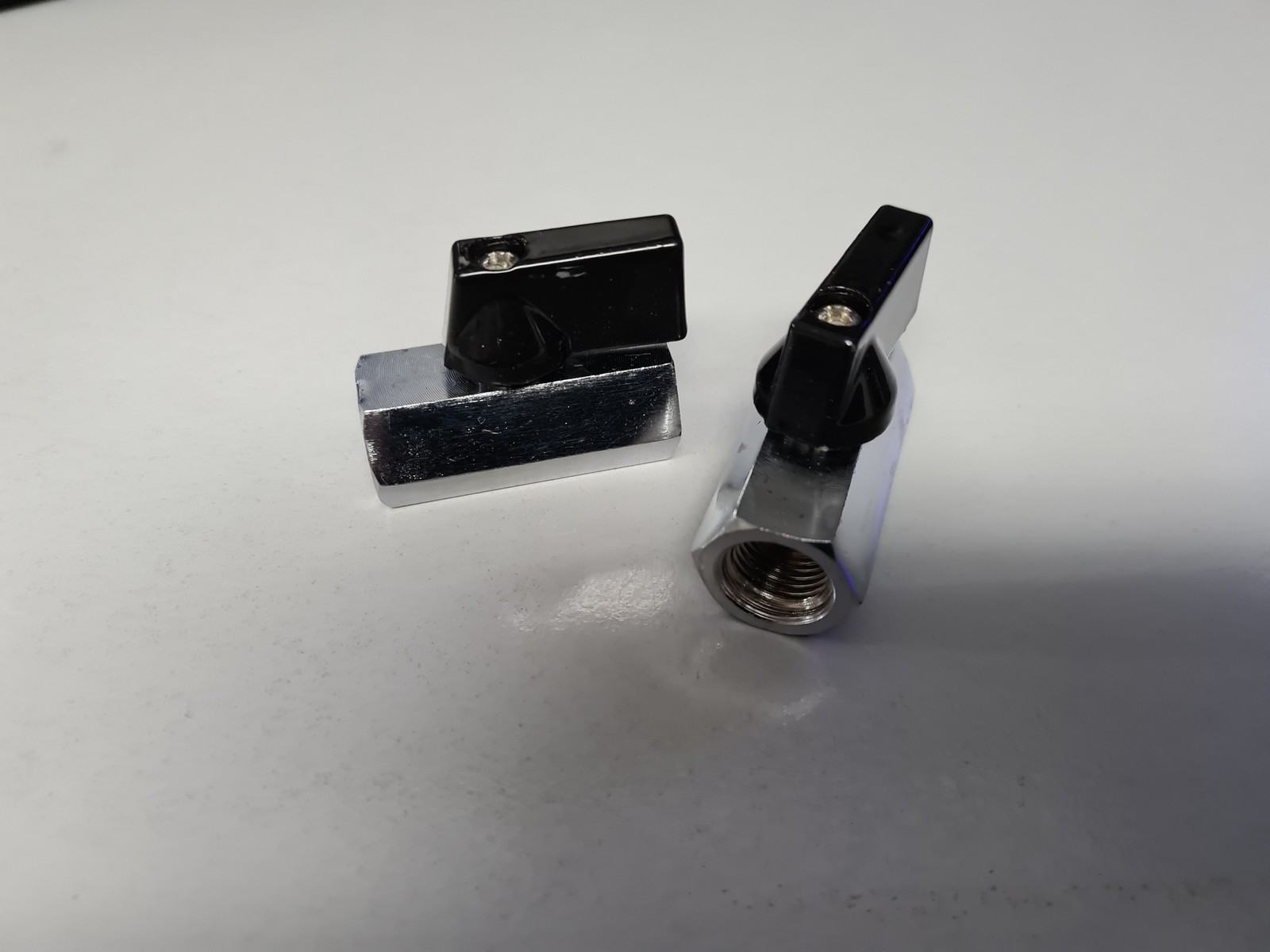

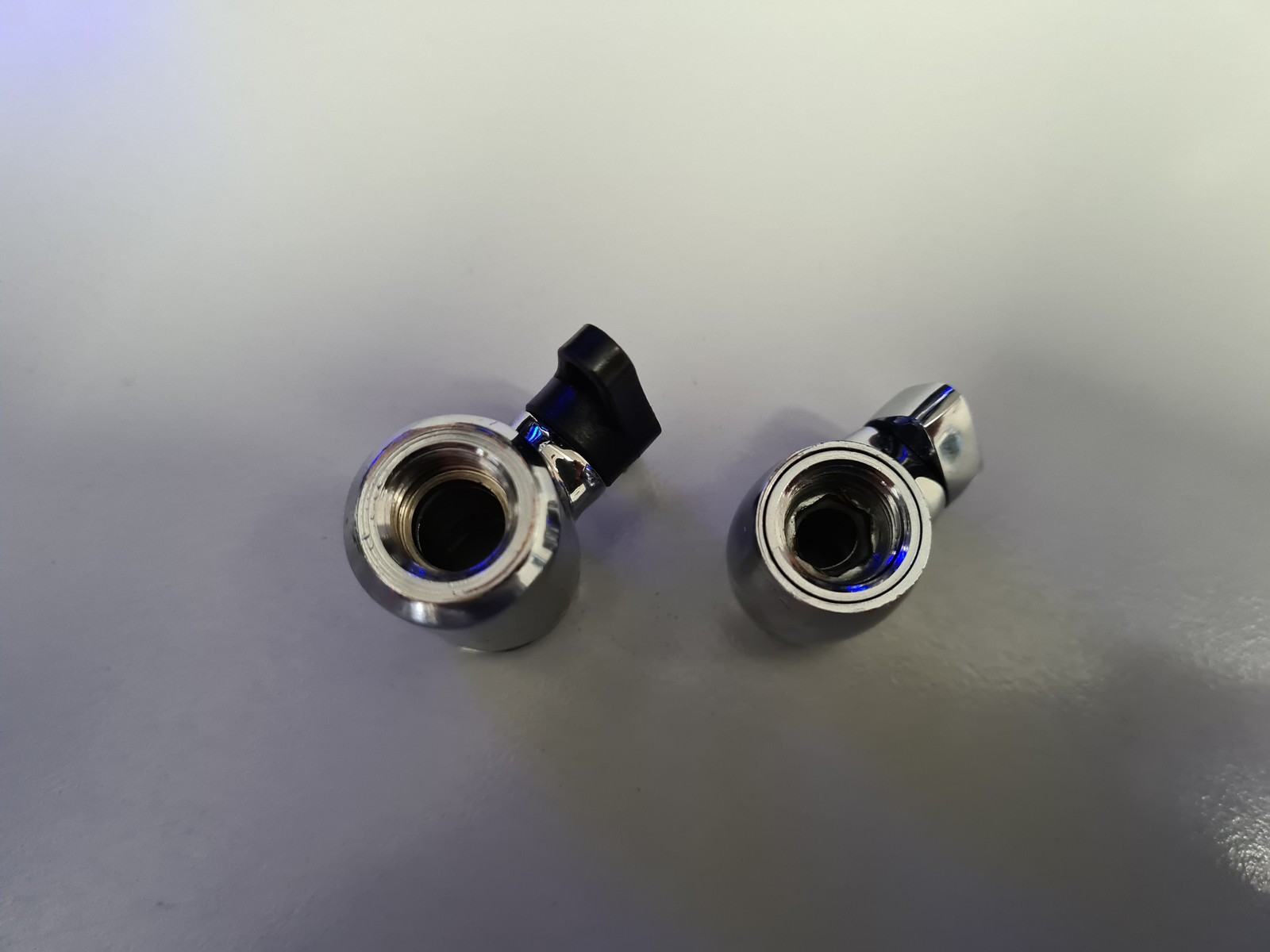

wie man auf dem Bild gut erkennen kann, nutze ich die Kugelhähne auch. Sie sind dicht und erfüllen ihren Zweck. Für Deine Zwecke vollkommen ausreichend, man muss nicht immer alle Teile verteufeln nur weil sie nicht mehr als 10€ kosten. Sicher wenn ich stundenlang den Kugelhahn überdrehe wird sich das bemerkbar machen aber normal wird der eingebaut und nur zu bestimmten Zwecken gebraucht, aber das jeden Tag oder jede Stunde? Ich habe auch teure hier, die auch überdreht werden können, aber wenn man weiß was man macht sollte das alles kein Problem sein.
Der Meinung kann man sein. Ich sehe das anders. Bei mir war ein Barrow direkt undicht. Justieren ging, zwar, aber das Handling ist mit den Dingern einfach nicht gut. Der einzige Vorteil ist, dass man sie aufgrund der Größe und passenden Optik intern einbauen kann. Wenn man sie allerdings in einem Bereich einsetzt, der nicht „schön sein muss“, dann nimmt lieber ordentliche Qualität.
ich habe seit 2007 einen Hahn dieser Art im Kreislauf.
Absolut dicht, definierte Anschläge, die man nicht überdrehen kann. Auf diese Art von Hähnen kann man sich verlassen, auch ohne Verschlusstopfen.
ordentliche Qualität für 3€? Jetzt übertreibst aber oder? Du sprichst von Industriestandart und die ist nun mal teuerer und nu kommste mit solch einfaches grobes Zeug und preist die an. Die findest Du gut? Jetzt weil sie superbillig sind? Das Zeug kommt auch aus China deshalb können die die Dinger auch verschenken. In einem hast Du recht, die haben einen Anschlag und können 15 bar ab. Was hast Du für Pumpen das Du so was brauchst?
Ich habe noch acht ungenutzte hier rum liegen, kannste haben, für Versandkosten und nen kleinen Kostenbeitrag von 10€ gehören sie Dir oder wem auch immer.

Bist du ein bisschen eingeschnappt oder warum so aggro? Bleib mal locker! Warum sollte ich hier irgendwas anpreisen? Und warum machst du grad Angebote?
Ich habe nicht behauptet, dass die verlinkten Industristandard sind. Ich habe nur einen Hahn in dieser Art im Kreislauf (bzw. als Ablauf).
Wer sagt denn, dass man die 15 bar braucht? Für mich allerdings ein Zeichen, dass die Hähne zumindest was können. Die Hähne von Barrow sind von der Bauart nun mal schlechter.

es gibt keinen Grund eingeschnappt zu sein. Ich mache auf Grund Deiner Werbung ein Angebot, welches man eigentlich nicht abschlagen kann. Bei ca. 1,25€ für für ein Kugelventil mit der Leistung ohne einen Standard, sollten die doch weggehen wie warme Semmeln und ich bin sie endlich los. Woran erkennst das ich locker bleiben muss. Meine Schreibweise sagt normal eigentlich nichts über meinen Gemütszustand aus, es sei denn ich bin besoffen.
Übrigens der größere ein 24€ Kugelventil von unserem Spezi undicht, der andere einer von XSPC undicht kann Dir noch andere in schwarz zeigen alle undicht, da hast Du recht diese China Böller sind sicherer, aber für ein Gehäuse nicht schön, ist wie mit Schnelltrennis.
