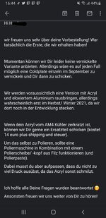

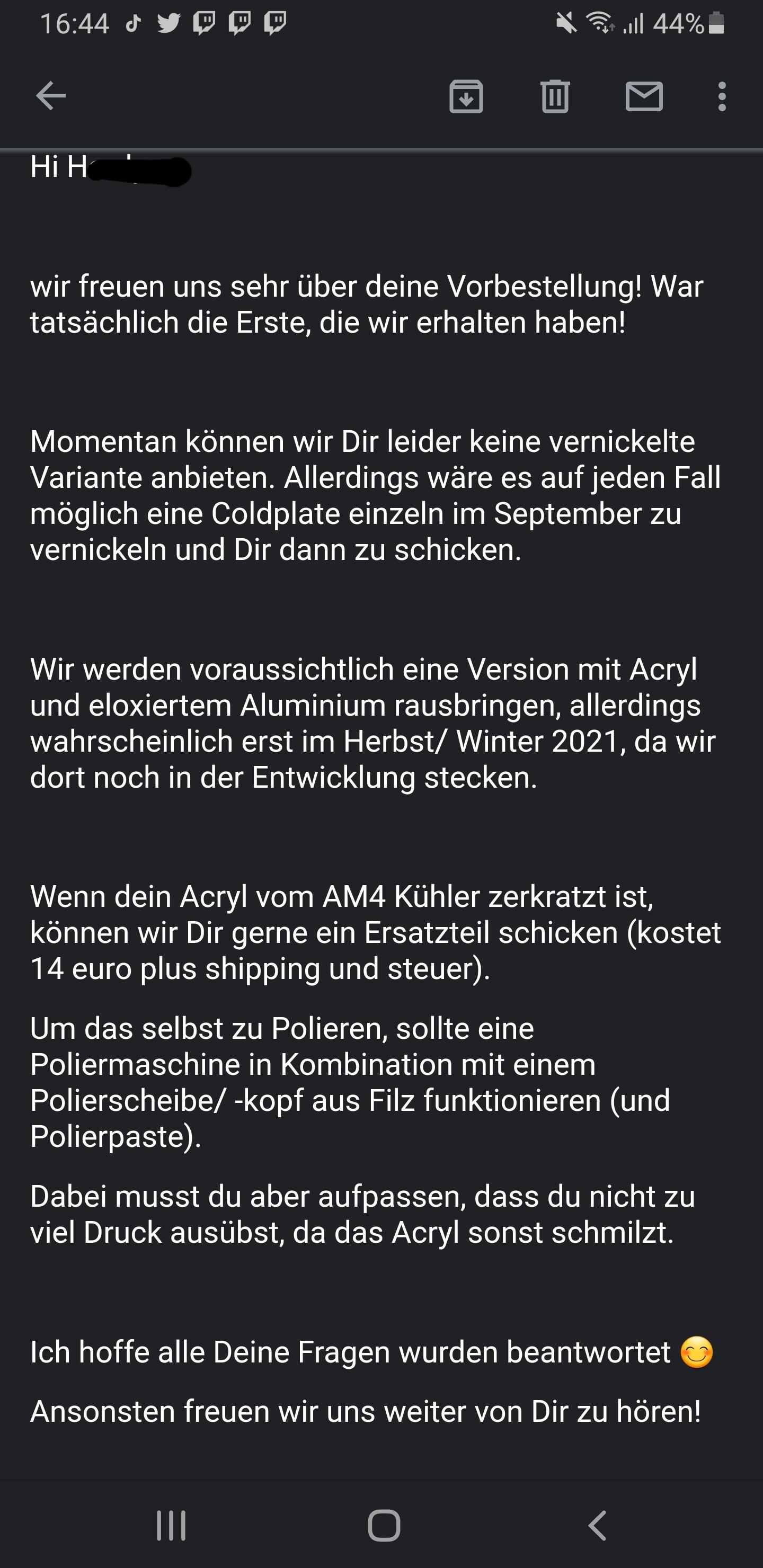

Habe bereits Antwort von TechN erhalten.
Sehr erfreuliche sogar.
Das vernickeln der Plate wäre exklusiv für mich, aber bei genug Nachfrage werden Sie wohl einige mehr in der vernickelten Variante anbieten. Werde das Angebot annehmen, ebenso mit dem AM4 Acryl, dann kann ich das angekratzte satinieren 😉

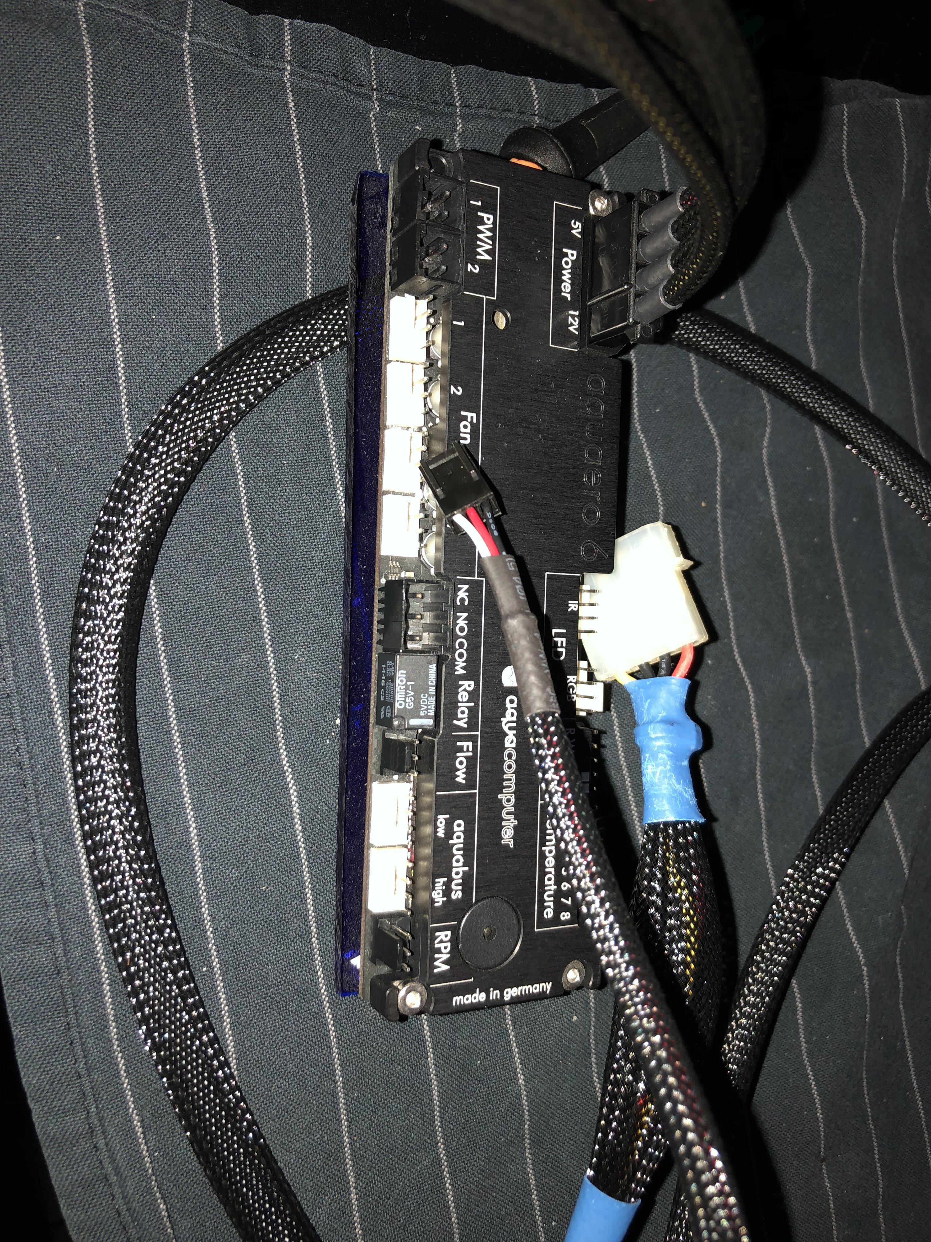

Wo wird die D5 am AE 6 angeschlossen?
Ist der Molex von der Pumpe? Wenn ja, dann kommen die einfach als 3-Pin in die Lüfter-Anschlüße rein. Zum befüllen brauchst die aber normal nicht, wenn die Pumpe einschaltest, läuft sie ohne Steuerung einfach auf 100%, soll beim Befüllen eh besser sein, soweit ich glesen habe.

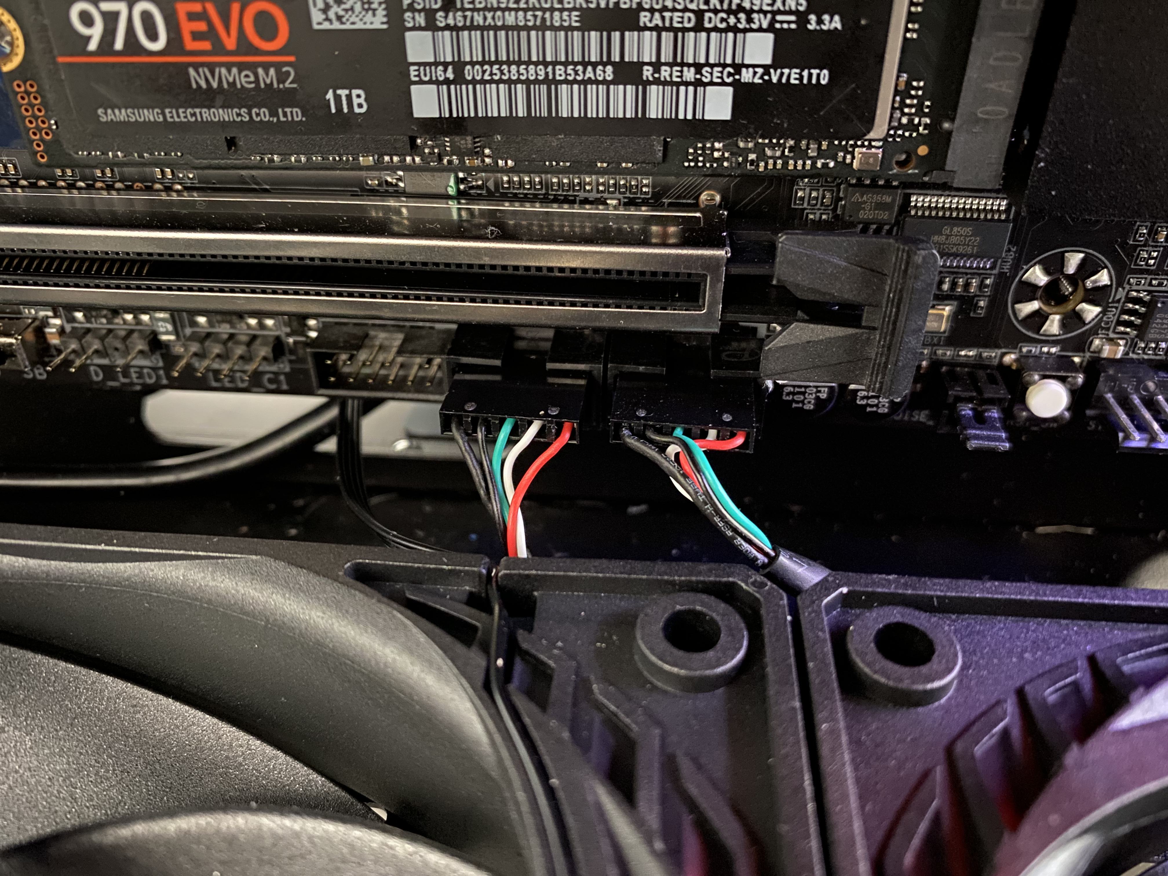

Ich habe nur ein Problem mit der D5 Next RGB Pumpe, die gibt immer einen Alarm von sich. Mal ist es „5v out of range“ und mal ist es „12v out of range“. Musste ein Video machen und daraus einen Screenshot weil der Alarm nur ein paar Millisekunden da ist 😪
Angeschlossen ist die Pumpe mit einem SATA vom Netzteil, dann noch am USB und am CPU Lüfter.
Jemand vielleicht eine spontane Idee oder sind mehr Infos notwendig ?
USB vielleicht falsch angeschlossen? Das ist ja ein 5min Stecker der in einen 10pin muss.
Wie lang ist das Kabel? Schau mal, ob die Pumpe dir in Aquasuite Spannungen ausspuckt, sonst mal in Hwinfo
@Nicolai1892
Elektronikeinheit der Pumpe mal abziehen und durchpusten, testen.
Alle Kabel außer SATA abstecken, testen.
anderes SATA-Kabel probieren, auch darauf achten, dass eventuell Verlängerungen guten Kontakt haben.
USB wieder anstecken, testen.

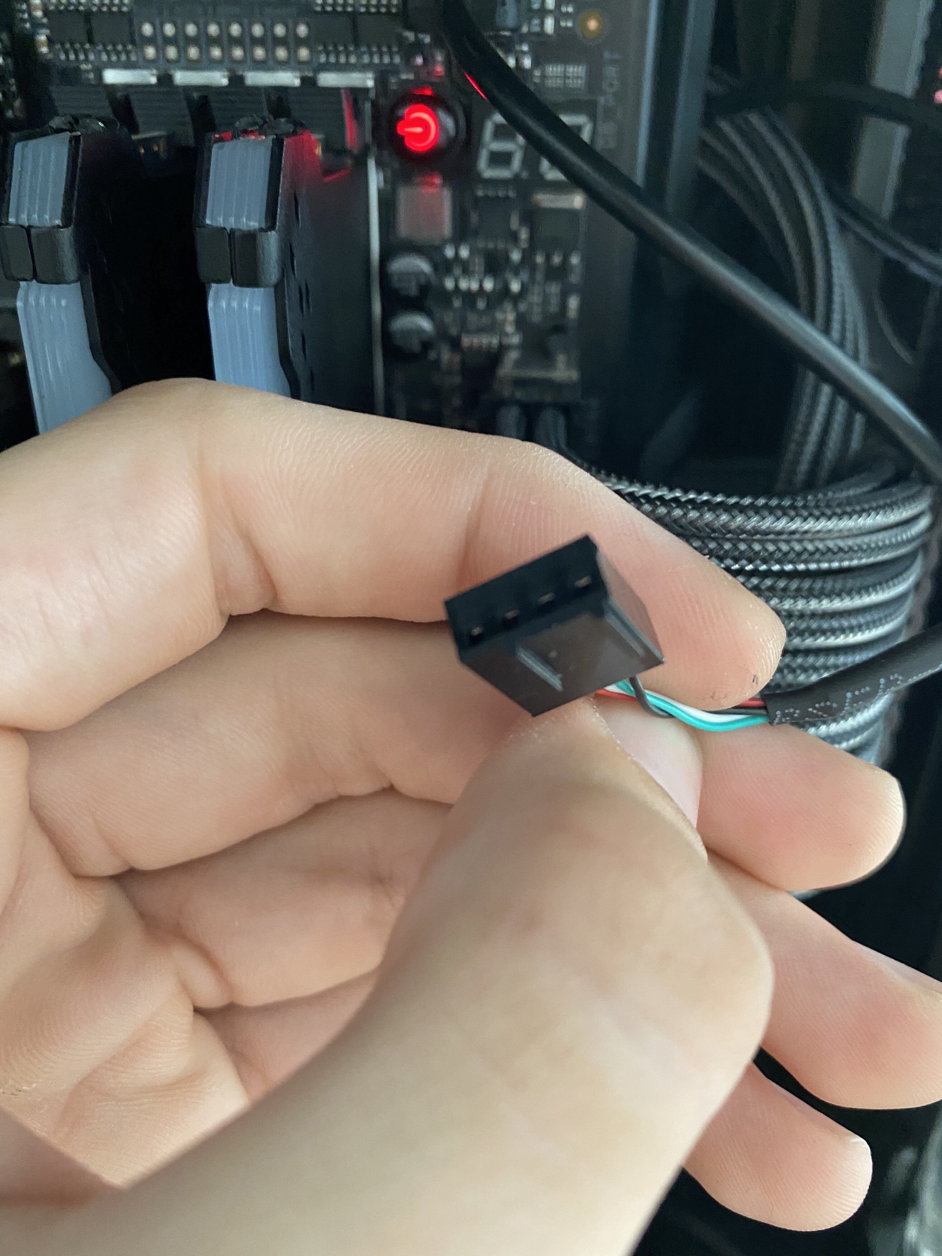

Dann muss ich das wohl schleunigst entfernen ? 😅 Wo kommt das Kabel denn dann hin ? :o
Uefi aktiv aber bootet laut bios cm?
Kann damit jetzt nicht so viel anfangen. Aber auf jeden Fall lässt sich sagen dass alles funktioniert hat und ich sag mal nach einem Neustart hat er die ssd nicht mehr erkannt im bios und der PC bootet nicht mehr bzw. leuchtet auf dem MB auch das Boot Lämpchen Rot.
Was mich aber wundert ist dass die SSD nach dem umstecken kurz erkannt wird, das Bios übersprungen wird aber dann der Bluescreen mit Fehlermeldung kommt. Und danach geht wieder nix, also ist das alles sehr sporadisch mit der SSD.
Da kommt garkein Kabel hin, das ist doch nur nen Lüfteranschluss, an den du Lüfter hängst, aber nicht eine weitere Lüftersteuerung (dein Mainboard)
Also bei der d5 next hast du 4 Anschlüsse hinten sata oben
Unten in der mitte kannst du lüfter und Durchfluss Messer anschließen
Links ist aquabus
Rechts ist usb
Bei dem usb was du meintest mit den intern usb
Da sind ja quasi 5 Pins in einer Reihe und 4 Pins darunter
Da wo ein pin weniger ist muss immer schwarz hin in die Richtung
Den bei usb intern obere Reihe
Kontakt 1 plus
Kontakt 2 data a
Kontakt 3 data b
Kontakt 4 minus
Kontakt 5 minus
Zweite Reihe
Kontakt 1 plus
Kontakt 2 data a
Kontakt 3 data b
Kontakt 4 minus
Hab mich da nämlich auch gerade mit auseinander setzen müssen
Wenn ich‘s richtig verstanden habe dürfte das dann so passen. Obere Reihe beim USB hat 4 Pins und da wo quasi kein Pin ist (ganz links) ist das schwarze Kabel.
Sollte so richtig sein kannst aber auch beide halben in einen Steckplatz stecken.
