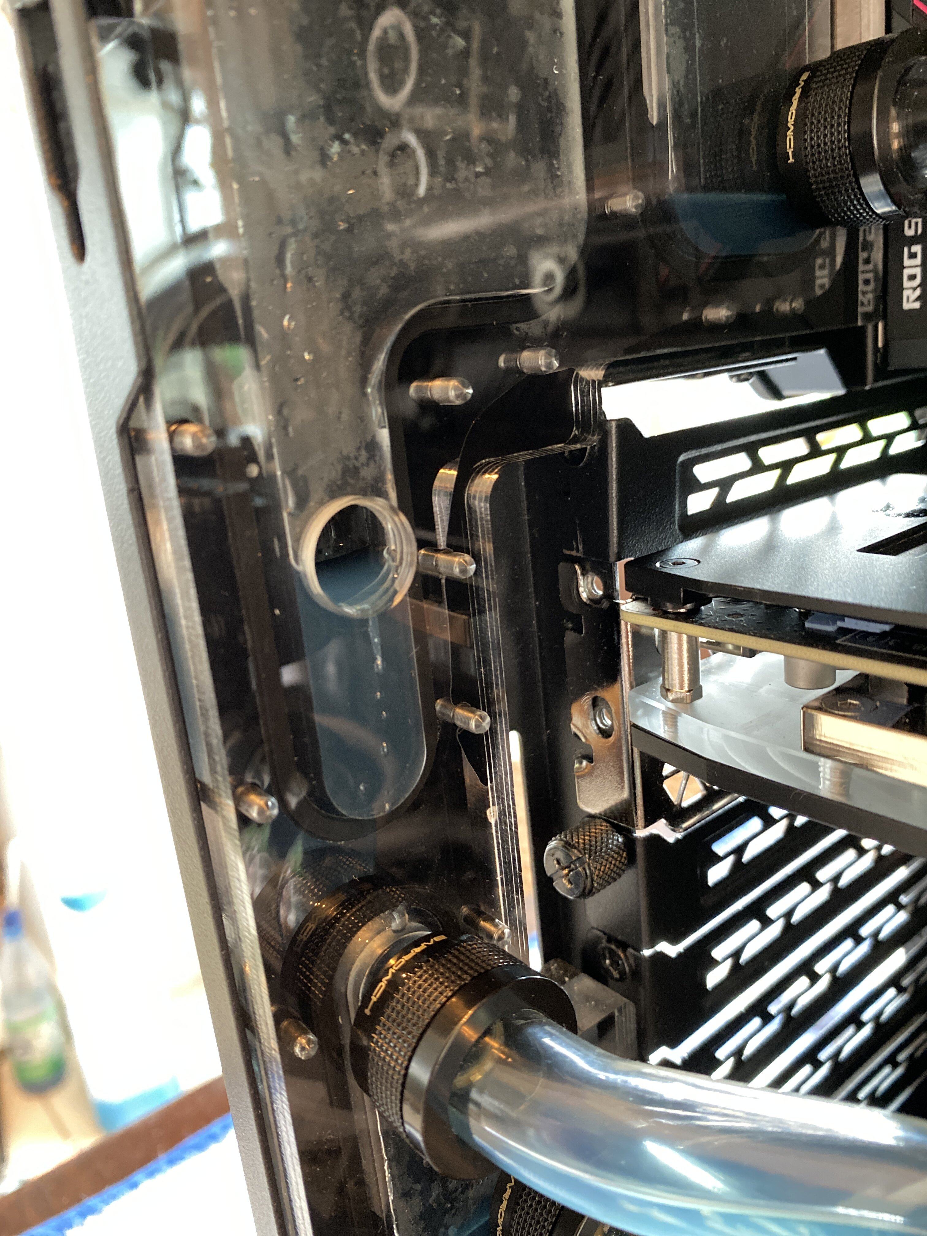

Tut sie garnichts mehr (nicht mal ruckeln/zittern)?
Nix Kein zucken - hab ein durchsichtiges Top - null bewegung am RotorTut sie garnichts mehr (nicht mal ruckeln/zittern)?

War von Alphacool - wobei das eher nicht wirklich relevant ist - die Pumpe war seit dem für 2+ Jahre oder so unbenutzt im schrank - also bevor sie zerlegt und getestet wurdeWelchen genau?
Ich versuche nur herauszufinden, ob der Zusatz dafür verantwortlich sein kann (abrasive Wirkung an der Keramikkugel bzw. Ablagerungen in der Buchse am Rotor)
