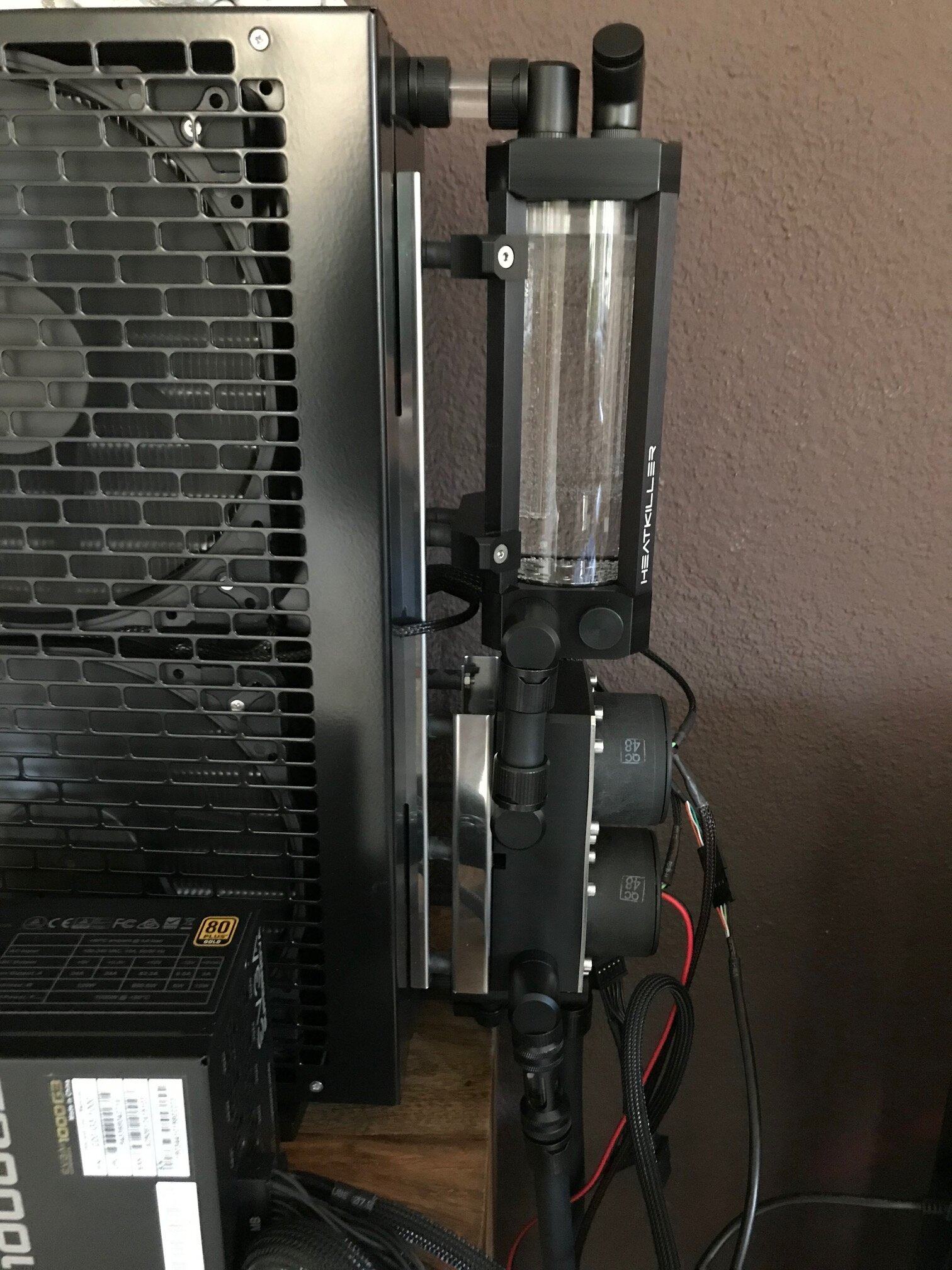

Mein Setup:
MoRa 420 - Dual-Top mit 2x D5 auf 75% Leistung über QD3 in den PC - CPU - Radiator 1: 360mm - 45er X-FLOW - Radiator 2: 360mm - 30er "normal" - High flow Next DFS - über QD3 raus in den MoRa. GPU ist noch nicht im Loop...
Anfangs hatte ich bei 75% 112 Liter - nach 2 Tagen und ca. 6 Stunden Laufzeit sind es 10 Liter weniger...

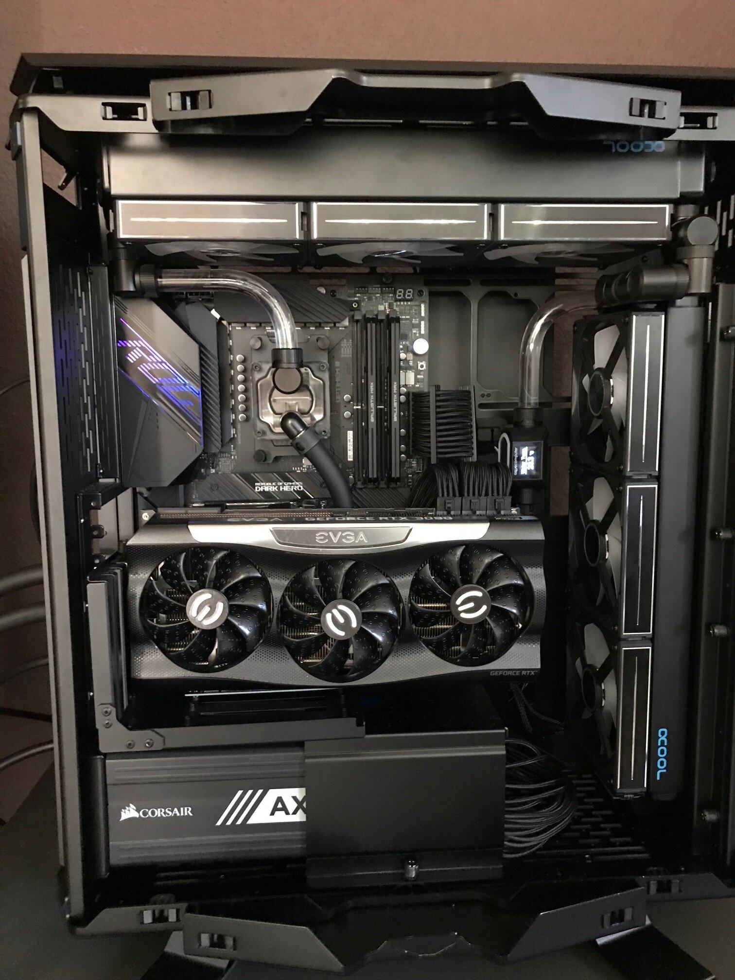

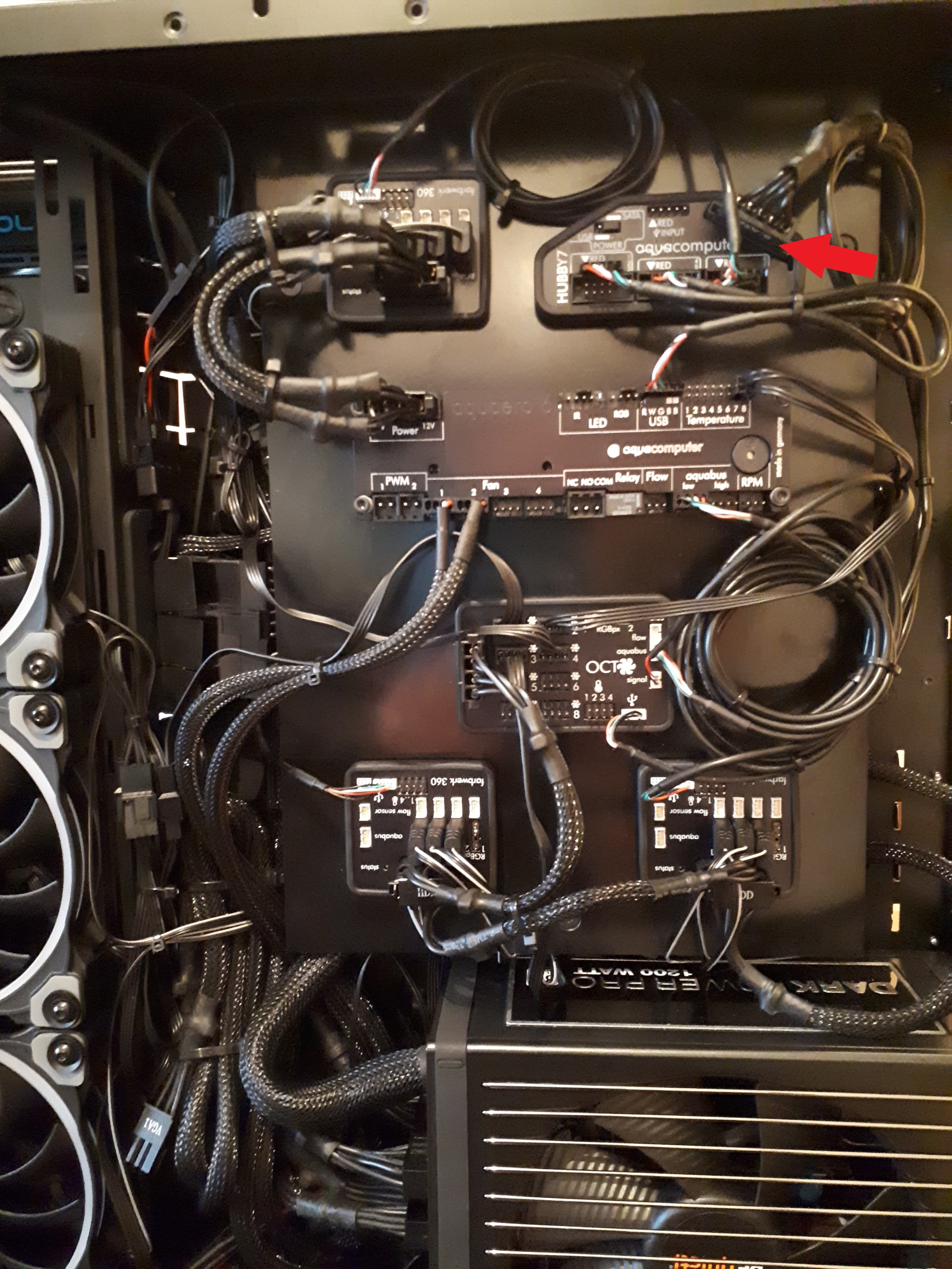

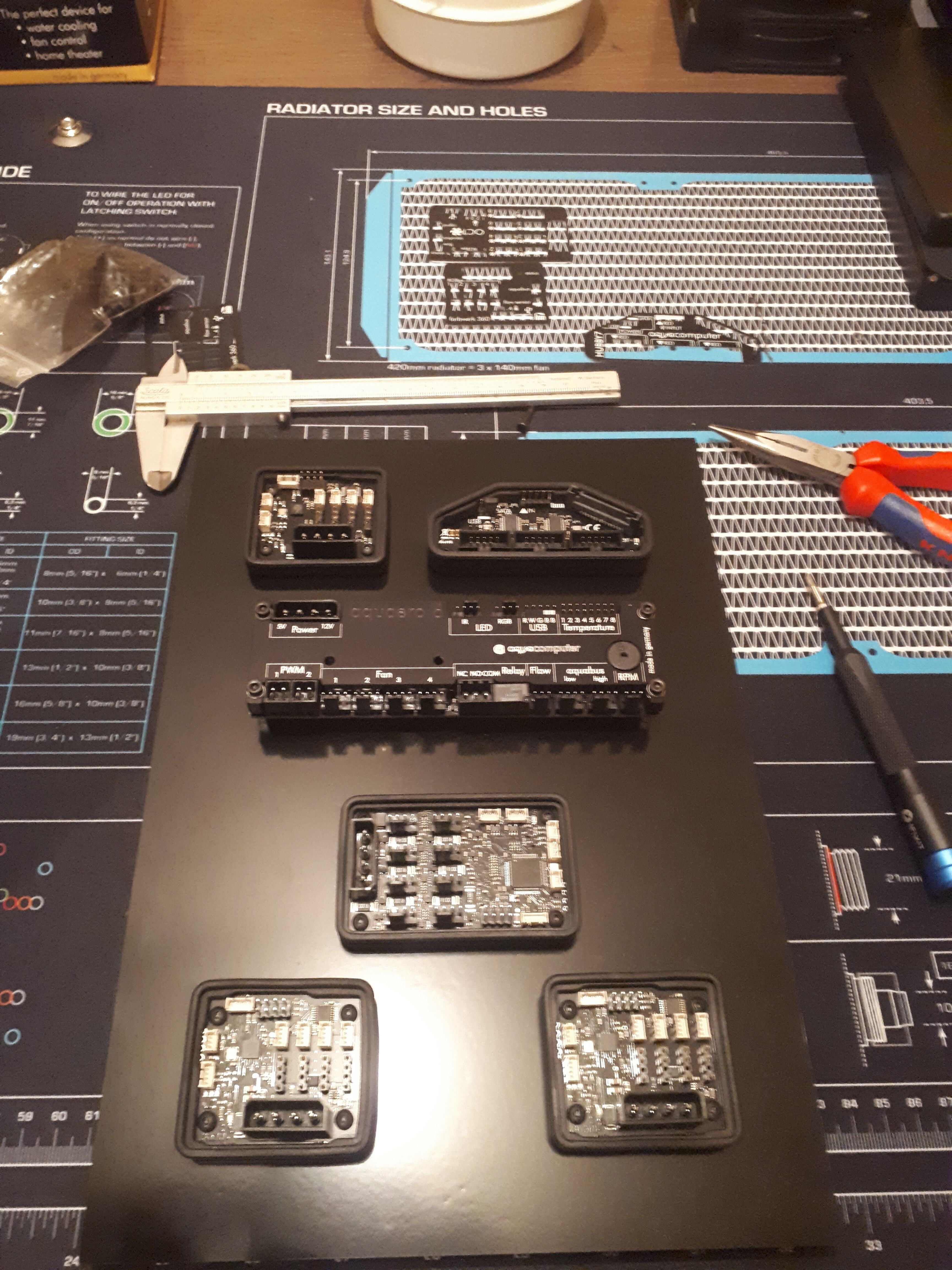

hat wer ne empfehlung fuer nen gehaeuse mit tiefer rueckwand fuer viel platz?
Trotz kabelmagement ist alles ziemlich gequetscht mit aquaero 6xt, hubby, splitty und anderem rgb kram. habe momentan das phanteks 719 und das einzige was diese ganzen gadgets zusammenhaelt ist seitenwand lul
Liane Li O11 ? Bestes Gehäuse was ich jemand zum Bauen hatte war , bisher das Corsair 900d . Alles reinwerfen und zu die Klappe .
vielleicht ist das 7000D etwas für dich
O11 XL, ist soweit mir bekannt das mit der größten Breite, ja, gibt vielleicht breitere, sind dann aber meistens so Cube-dinger die nur halb so hoch sind..
Hab bei meiner Planung damals auch lange gesucht, und mich totz der "Brutkasten"- Thematik dafür entschieden und es nicht bereut.

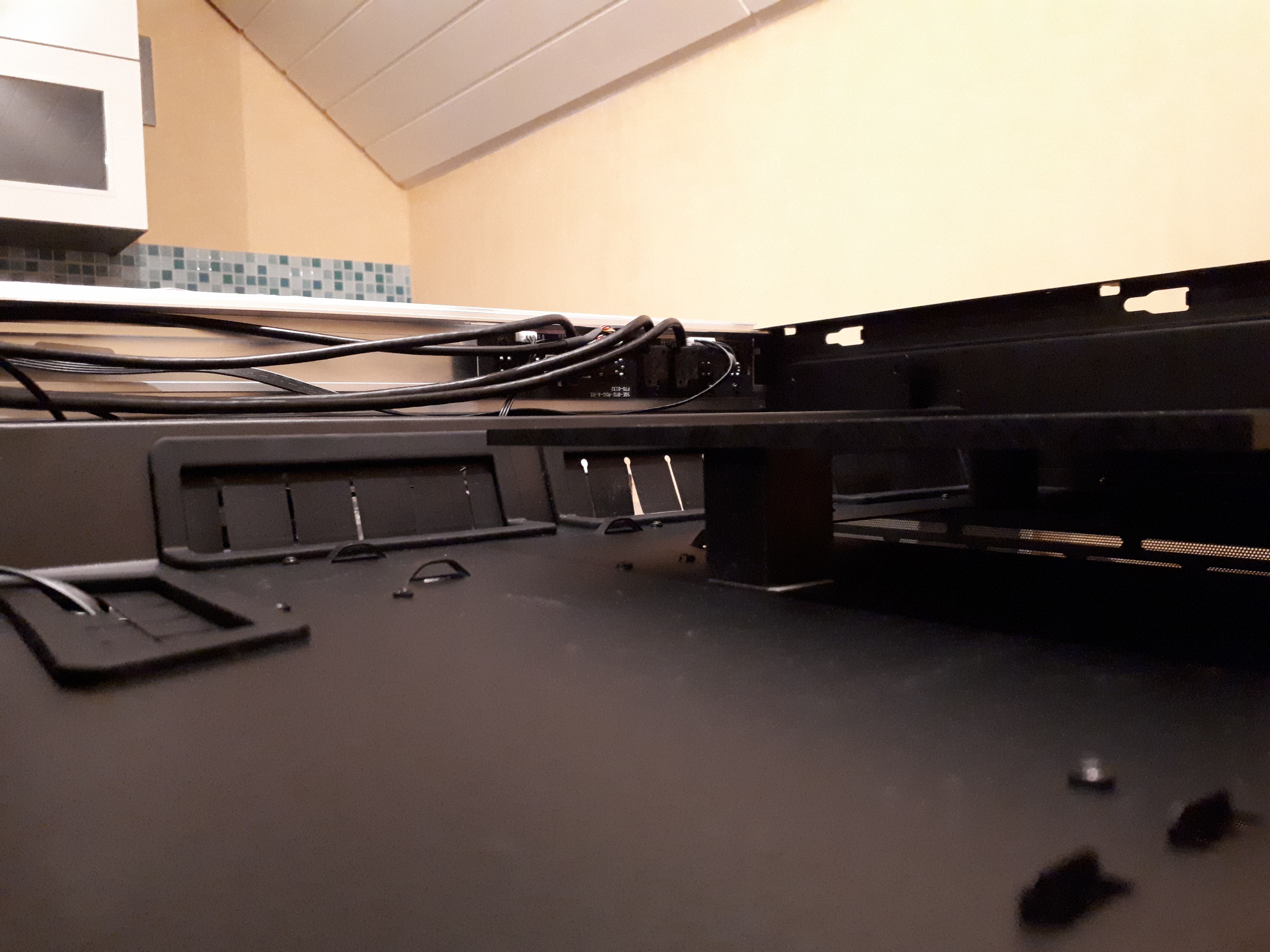

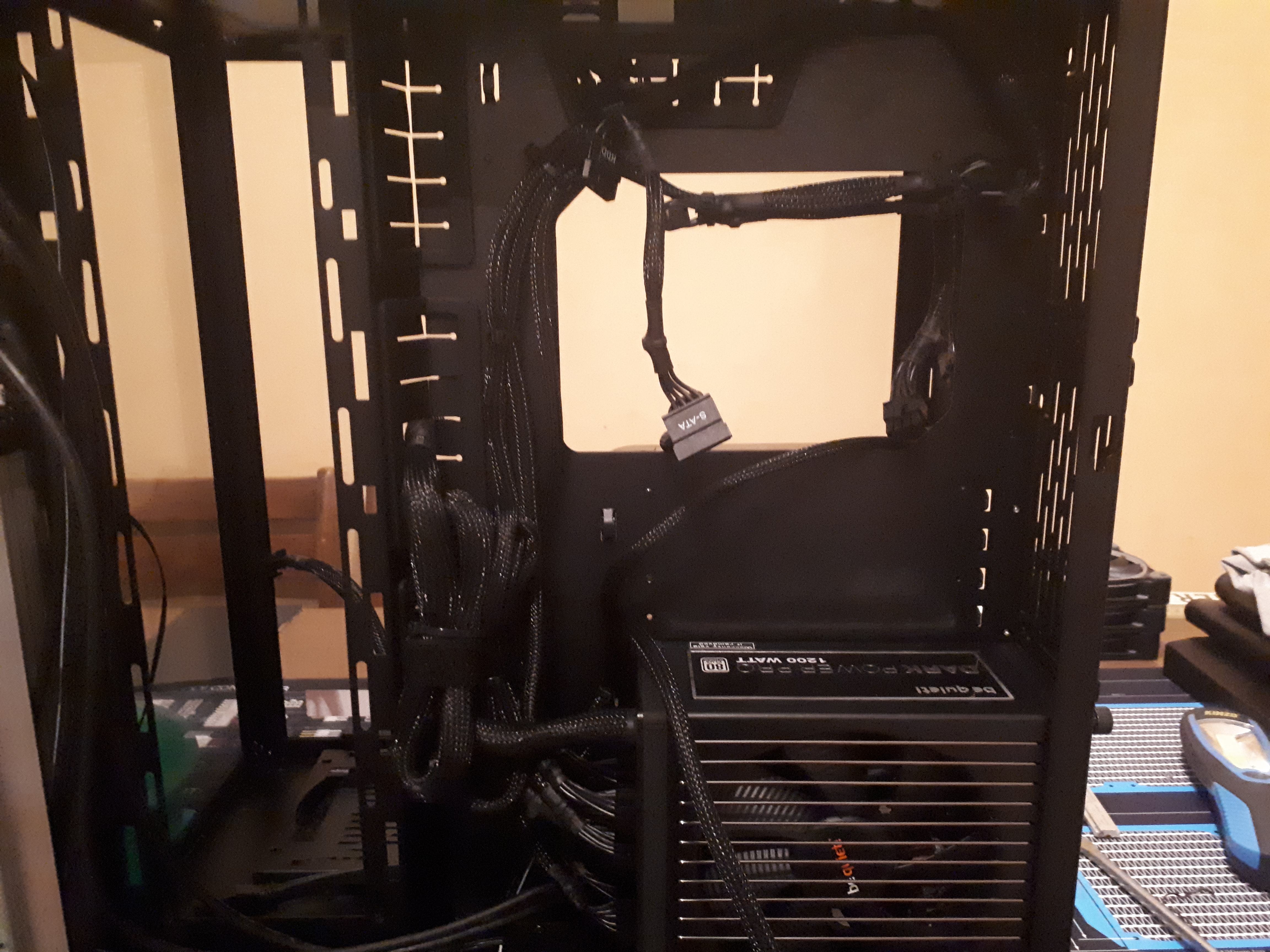

Hier noch n paar Bilder aus der Bauphase damals, damit du es besser einschätzen kannst:
Tiefe von Rückwand bis AK Seitenwand : 91-92mm
Höhe ca. 30mm +5mm Platte, größte Höhe war der Hubby7 mit 55mm angegeben mit Steckern und Abstandshaltern, ohne Abstandshalter wie bei mir hat er nur 35mm bis Kante SATA-Stecker :
Nach Einbau immer noch ca. 22mm Resthöhe von Kante SATA-Steckter vom Hubby7 bis AK Seitenteil

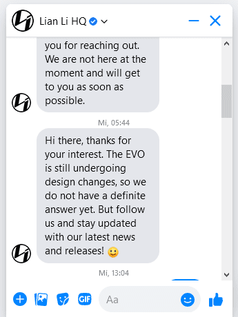

Ja bin auch am Warten auf die neuen Gehäuse , habe für das EVO angefragt .
Keinen Erscheinungstermin :cautious:

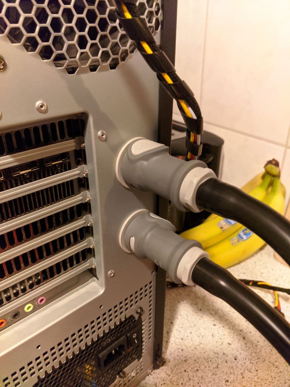

an die, die ihre Schnellkupplungen direkt am Gehäuse montiert haben. Warum habt ihr euch hierfür entschieden und würdet ihr es wieder machen.
Ich schwanke noch, ob ich es wieder weiter außerhalb mache, um flexibler zu sein oder eben auch ans Gehäuse, weil mir es optisch besser gefällt. Extern möchte ich auch bei 13/10er Schlauch bleiben. :fresse:

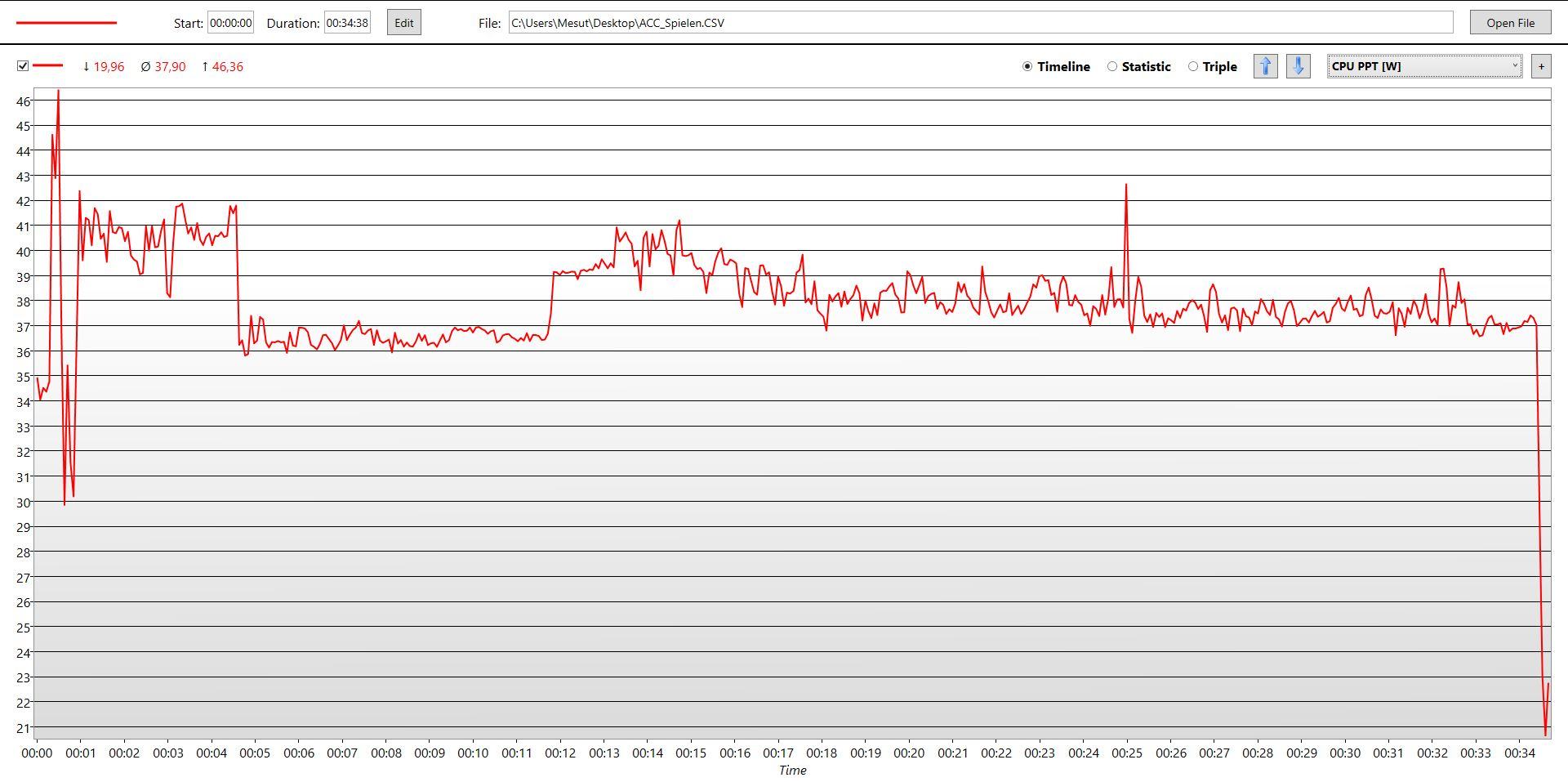

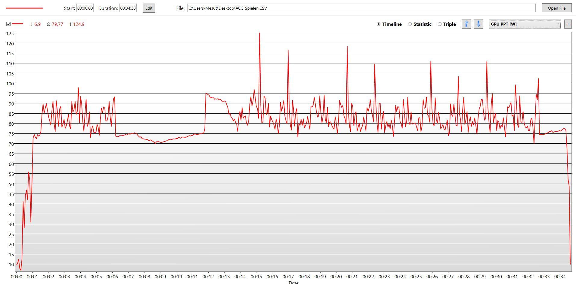

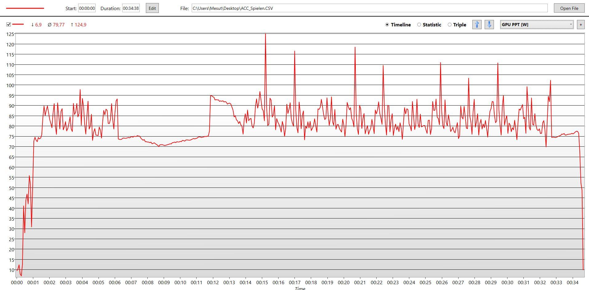

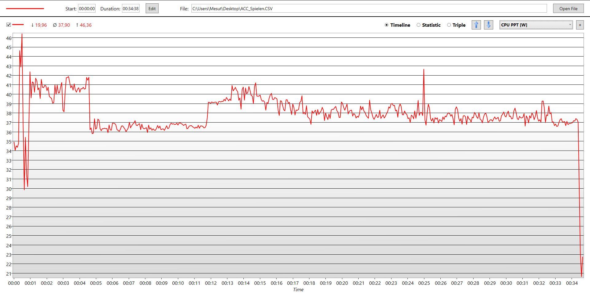

Bzgl. der CustomWakü in dem NZXT H1. Ich habe mal Hwinfo laufen lassen in einem Assetto Corsa Competizione Rennen um zu sehen wie die Verlustleistung aussieht.
CPU: Ryzen 3600X und GPU: Gigabye RX6800 Gaming OC.
Ist CPU PPT der Verbrauch bei der CPU und GPU PPT bei der GPU?

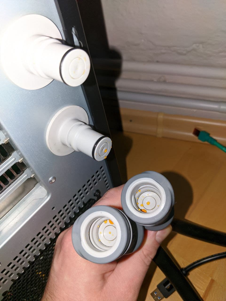

@patrock84 Gefällt mir besser, wenn am PC nix baumelt. Außerdem hatte mein Gehäuse zwei Durchführungen in passender Größe.
Das sind die NS6, oder? Ich hab auch sowas in der Richtung vor und schon paar von den Dingern da. Nur noch keine Zeit und kein Material für den Umbau.
@Sinusspass Ja, sind die NS6.
Gehäuse ist btw. ein Antec P182, was nach mittlerweile 12 Jahren in den wohlverdienten Ruhestand gehen wird, sobald das O11 Evo draußen ist.
