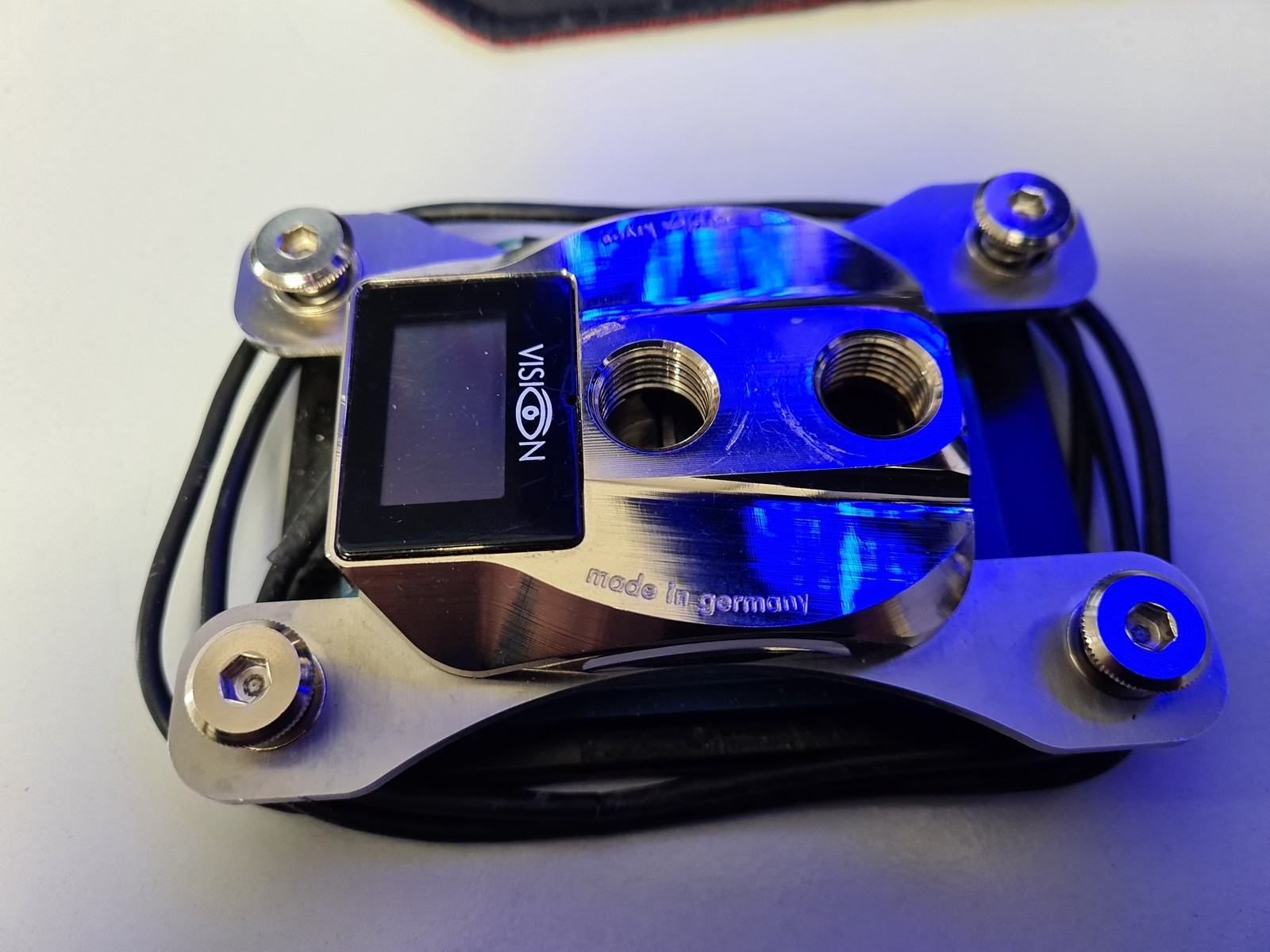

kann es sein, das kein Kühler mittig in der Halterung sitzt? Im übrigen ist bei mir dieser der beste AMD-Kühler. Optisch Ok, Geschmackssache, aber Kühlung der AMD CPU unübertroffen.

Das hängt davon ab, welche Halterung du hast.
AC hat für den AMD eine spezielle Halterung herausgebracht, in der er soweit es geht unten (in deinem Bild links) sitzt

Wenn du den Abstand von der Halterung zum Block auf beiden Seiten misst und der Unterschied ca 7,5mm ist kannst du ihn bedenkenlos undrehen.
