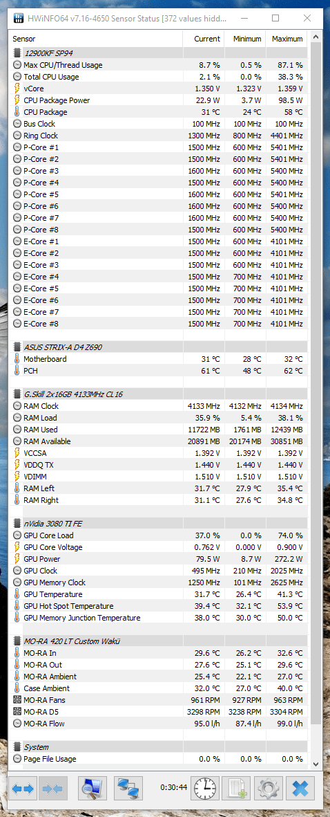

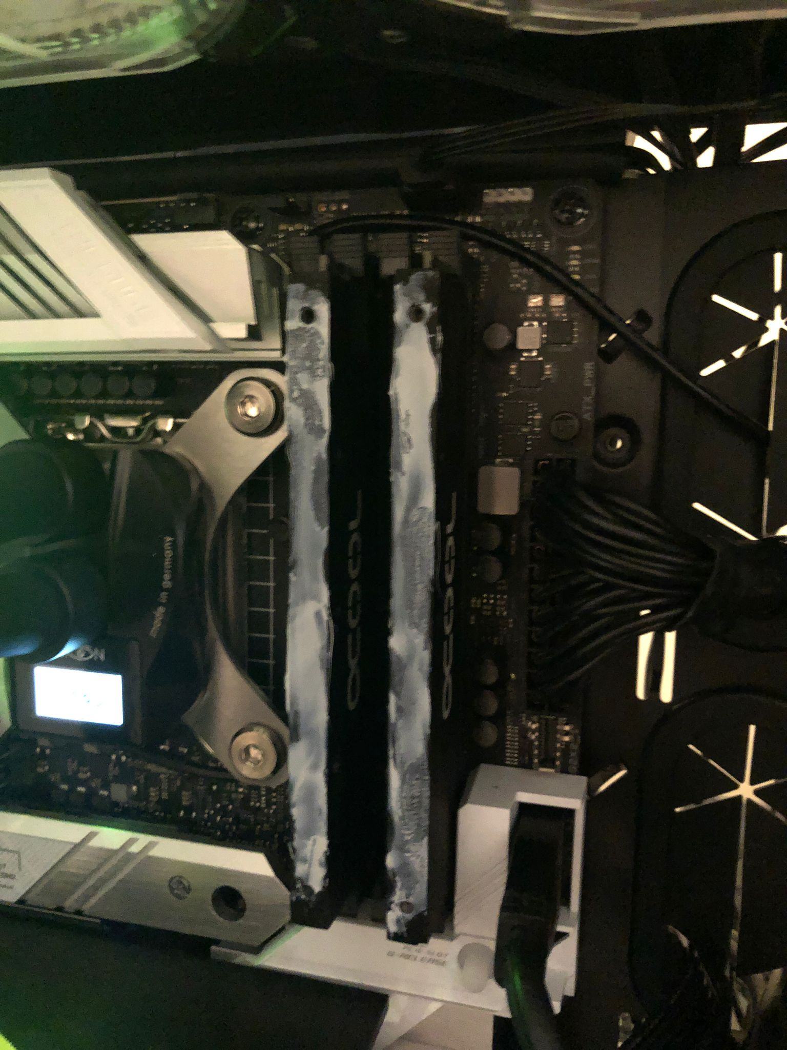

Ich habe den RAM bereits auf Wakü umgebaut, bin aber nicht 100% zufrieden mit den Temperaturen. Das muss aber nicht am Kühler liegen... denn ich hatte keine Wärmeleitpaste mehr da (zwischen Wasserblock und den Modulen) und habe das bisschen, was ich noch rauspressen konnte, auf beide Module verteilt. Quasi ein hauch von nichts. :fresse:
So schaut es aktuell aus (nach einer Runde Escape from Tarkov)
Ist aber schwer mit meinem alten Kit (2x 8GB DDR4-4133MHz CL16 mit EKWB-Monarch) zu vergleichen. Mein altes RAM-Kit war nur SR und das aktuelle ist ein DR-Kit.
PS: Der Sensor "Case Ambient" misst aktuell die Temperatur der GPU-Backplate (Alphacool-Wasserblock).

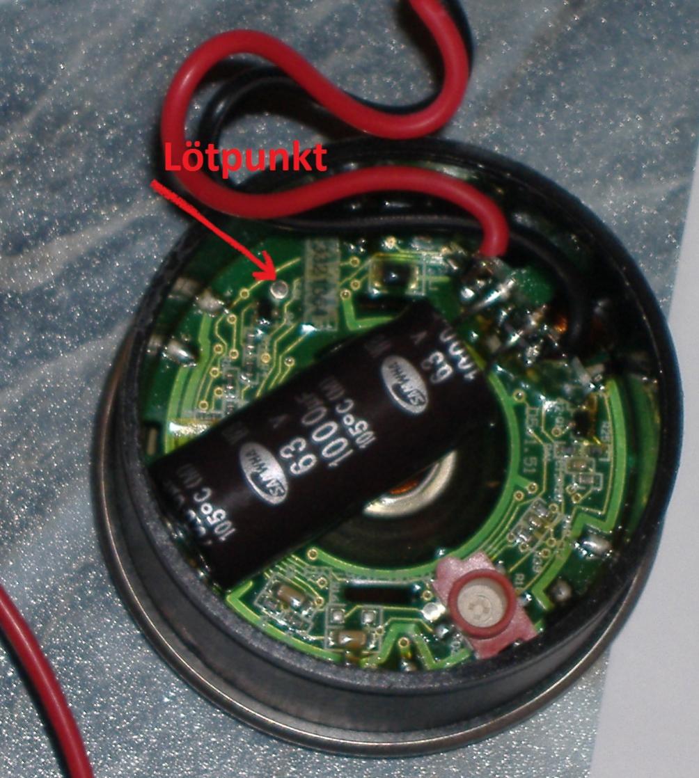

Weiss jemand eine Seite wo man blanke D5 V1.51 und V1.52 PCBs ansehen kann?
Hier zumindest n bisschen.
Danke aber um genau dieses Lötauge geht es mir, das ist ab und ich brauche nun ein Blanko PCB um sehen zu können wo das Auge angebunden ist, aber nirgends was zu finden.
Der Rest vom PCB gerade rechts um den Poti sind unterschiedlich.
D5 PWM mit Tacho hat PCB V1.51 und mit Poti hat V1.52 dann entsprechend mit oder ohne Tacho
