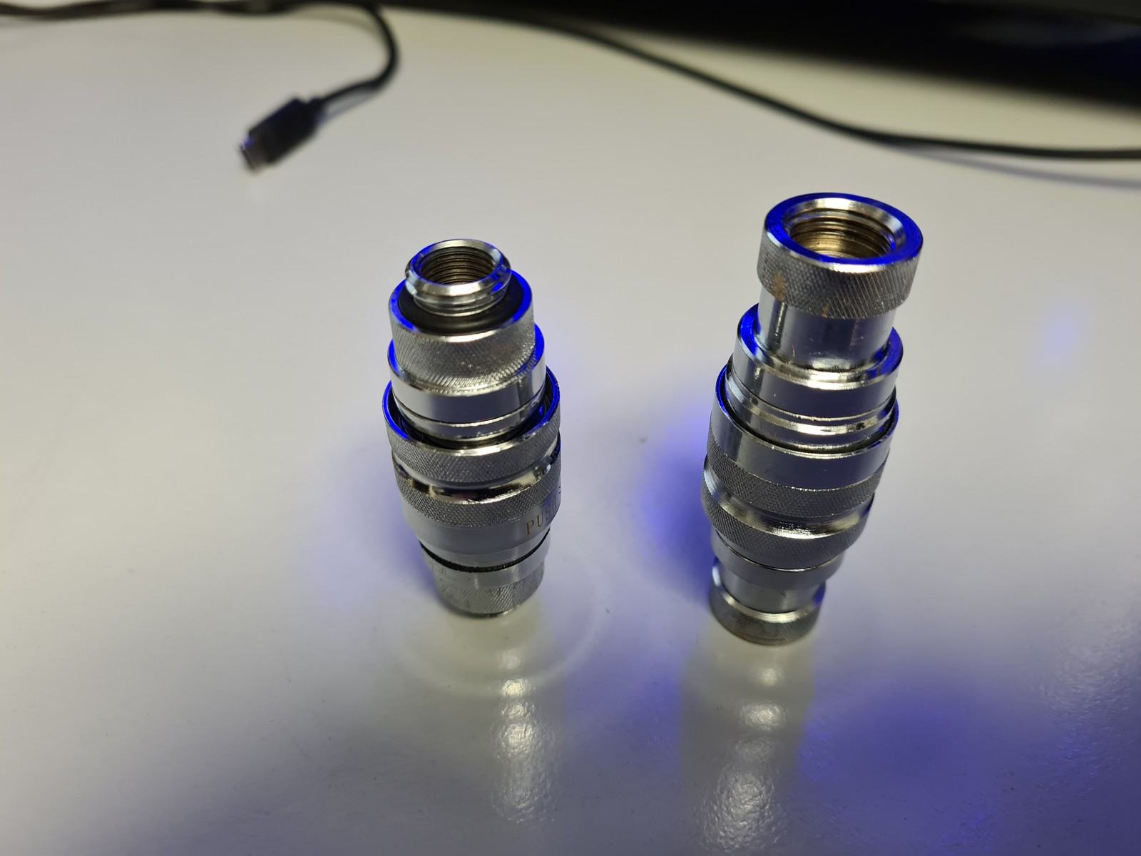

kann mir wer sagen welche QDCs das hier genau sind?
die die ich habe sind nur fuer schlauch zu schlauch verbindung ohne gewinde um die direkt anzubringen afum block

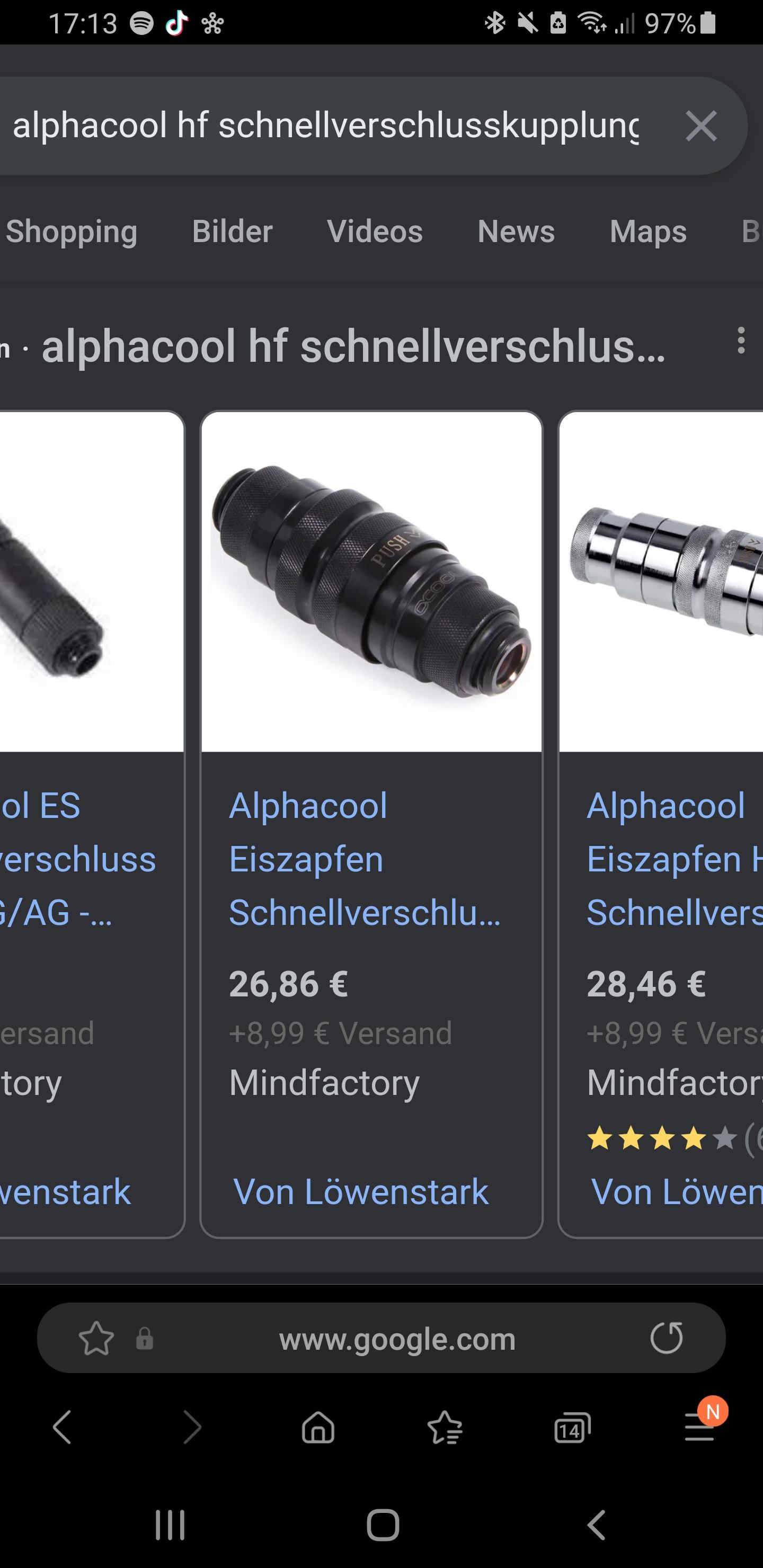

Da es beides QD3 Koolance sind, sehe ich keinen Grund warum es nicht passen sollte - AG haben die von dir verlinkten auch, sodass du sie direkt im Block verschrauben kannst.

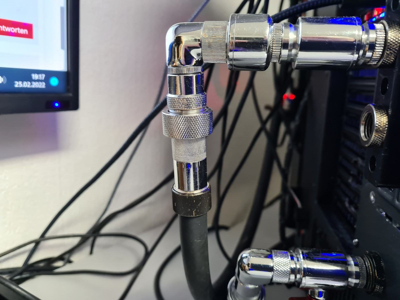

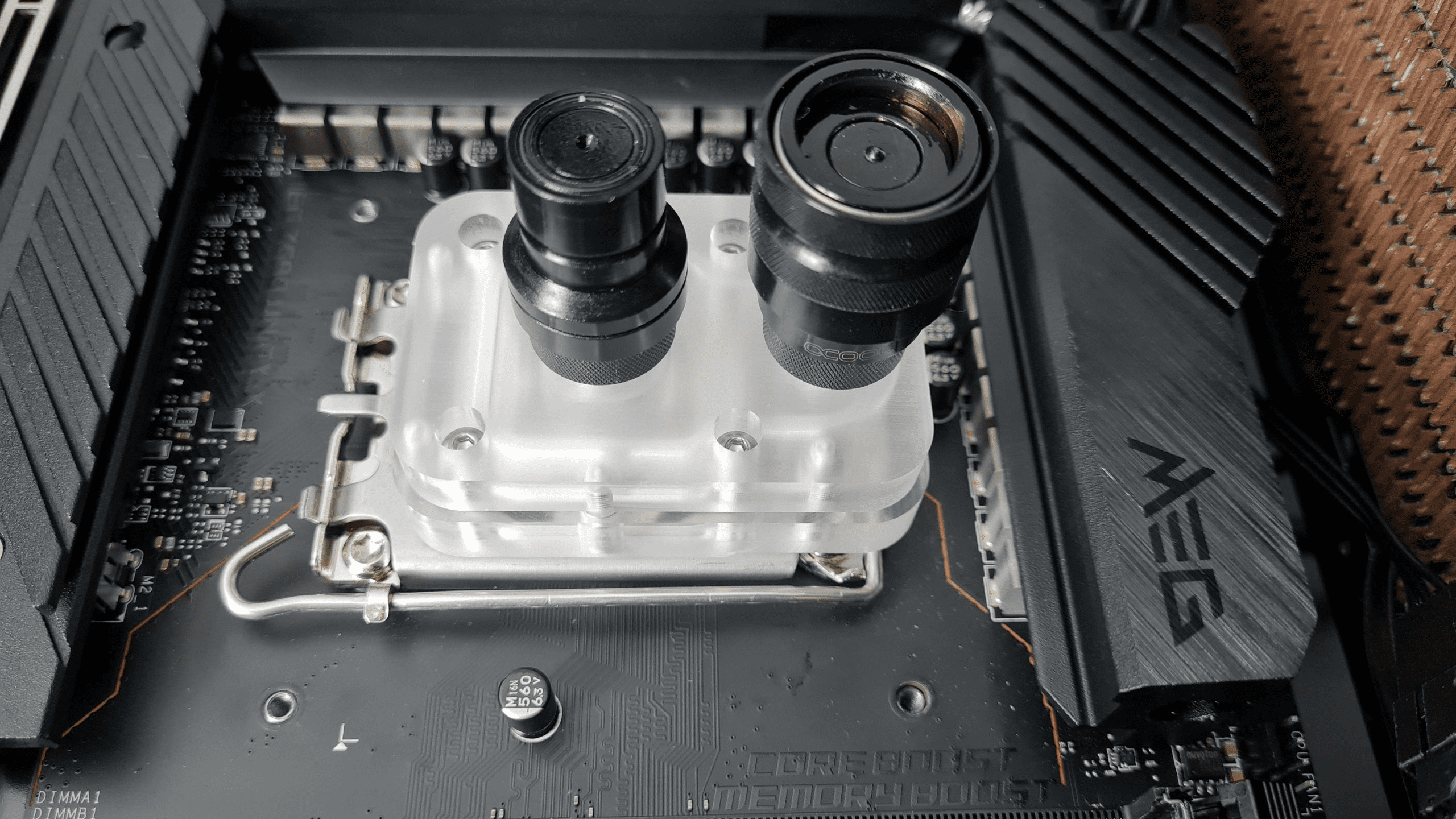

mit Vorsicht zu genießen. Der Linke hat mehr Widerstand, also einen schlechteren Durchfluss als der rechte. Dafür ist der allerdings jetzt undicht. In einer bestimmten Stellung tropft es aus dem Verschluss. Ich habe die zum schrauben jetzt guter Durchfluss und dicht.

Hast du mal einen Link zu den geschraubten Schnelltrennern?
OK, hatte mich halt etwas gewundert weil mir nur diese Version in schwarz bekannt war.
@Maexi Bist du soweit zufrieden mit den Teilen (falls die o.g. AC Trenner sind)? Sind ja doch ein gutes Stück günstiger als Koolance.
nein das habe ich ja geschrieben, ich habe die getauscht gegen die schraubbaren. AC hat keine eigenen Trenner, ALC wohl, die meinst Du auch oder?
Das Bild mit den eingeschraubten Schnelltrennern finde ich etwas gewagt. Ich würde die Dinger nicht in einen Acryl-Block schrauben.
ich würde überhaupt keine Schnelltrenner in einen solchen Block schrauben. Gewichtsmäßig sind die schraubbaren die leichtesten.
ja die sind in Ordnung, leider etwas unbequem. Muss man sie doch schrauben. Ob es die nur noch schwarz gibt ist mir nicht bekannt.
Sich bei eingeschraubten Schnelltrennern um das Gewicht Sorgen machen... Das wäre meine geringste Sorge. Die Hebelkräfte sind nicht das Problem, auch nicht bei Acrylgewinden, sondern dass man die Schrauben zu fest anzieht und damit das Gewinde schrottet, Spannungsrisse auftreten...
Aber außer bei einem Kühler-Testbench sehe ich keinen Sinn darin, Schnelltrenner an den CPU-Kühler zu setzen.
