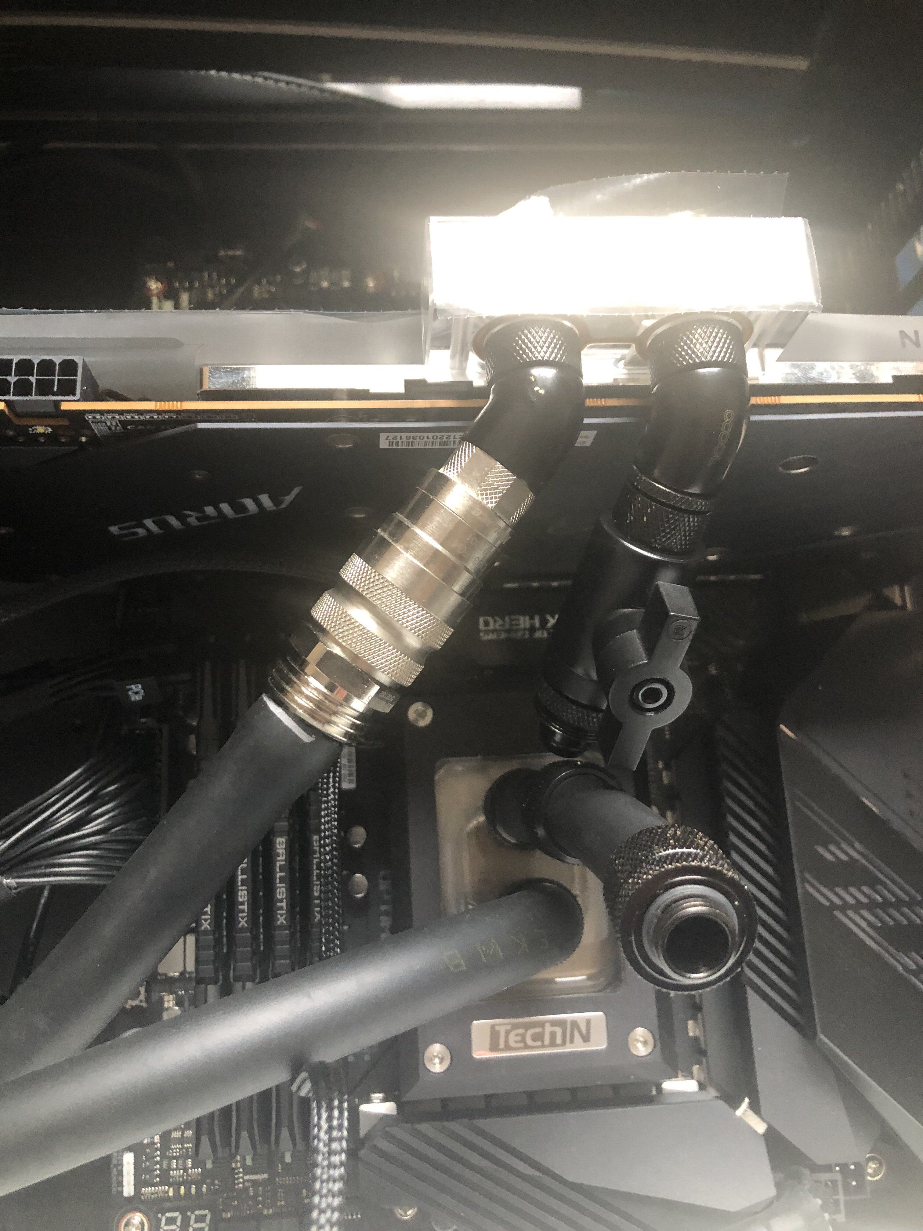

Hat jemand eine Idee, wie ich Graka und CPU mit den Koolance Trennern verbinden könnte? Der Kugelhahn gefällt mir nicht wirklich.
Momentan sieht es so aus.
Mit einem Kugelhahn hast doch beim basteln nur eine Seite dicht… hab heute vier mit Doppelnippel verbaut um zwei Schnelltrenner zu ersetzen
Ansonsten nimm nen 90er Schlauchverbinder und zwei gerade Tüllen an GPU und CPU. Anstatt Schlauch machst an die eine Seite den Trenner.
Was meinst du mit 90er Schlauchverbindern?

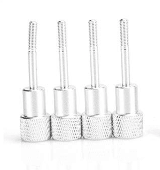

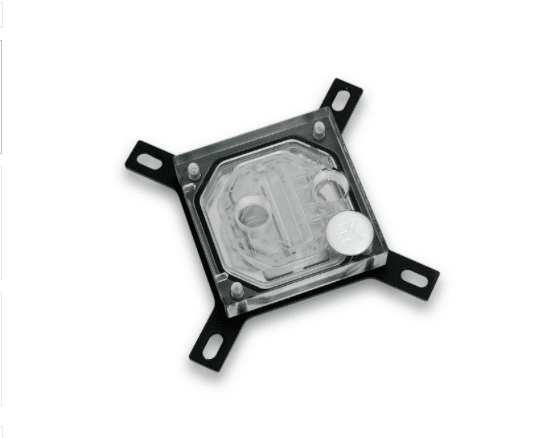

sieht schon sehr verdächtig ähnlich zum EK-Supremacy aus.
Und bereits auf dem Bild hat eine Schraube ne Macke und diese genau an besagter Stelle.
Allein wenn man die händisch eindreht, dann hast du ja am Kopf sehr viel mehr Kraft anliegen als der Übergang zum Gewinde aushält.
Technische Fehlkonstruktion, oder geplante Sollbruchstelle?
