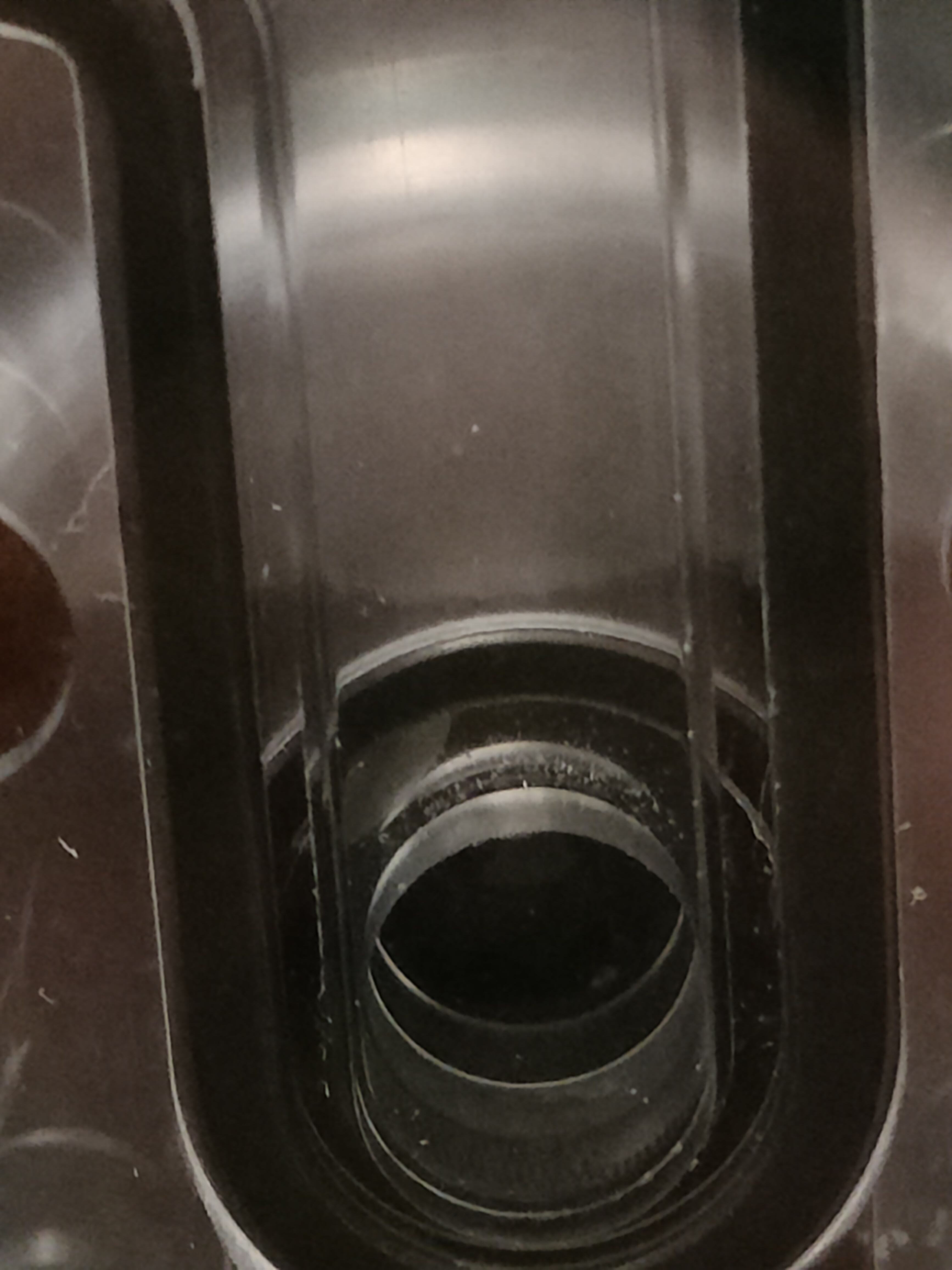

In Zuge des Umbaus auf den MoRa, hab ich auch Mal den techN unter die Lupe genommen. Es sieht so aus als wenn das was in den Finnen sitzt. Ich hoffe man erkennt das auf dem Bild..
Wie bekomme ich den am besten sauber?
Wenn verschmutzt - auseinanderbauen und mit Zahnbürste + dest. Wasser oder Isopropanol reinigen (Isopropanol bitte nicht an Acryl kommen lassen, daher den Kühler aufmachen).
Eventuell Luftblasen, ist aber nicht wirklich was zu erkennen.
Mh das könnte natürlich auch sein. Gar nicht drüber nachgedacht.. bin unschlüssig ob ich das Ding Mal aufmachen soll oder besser nicht🙈
Hast Du mal probiert, einfach reinzublasen? Wenn es Luftbläschen sind, wirst Du es ja dann merken.
Isopropanol braucht es hier gar nicht, besser fährt man eigentlich mit normalem Spüli - oder noch besser Frosch Essig-Reiniger: https://frosch.de/Produkte/Essig-Reiniger.html
Falls du eine Elektro-Schwingkopfzahnbürste zu Hause hast, würde ich die immer einer herrkömmlichen Zahnbürste vorziehen (auch für die eigenen Zähne).
Alte Bürsten, die man sonst wegwerfen würde eignen sich immer hervorragend für solche Aufgaben.
Bei dir sieht das jedoch einfach nur nach Wasserresten aus - schonmal reingepustet?
