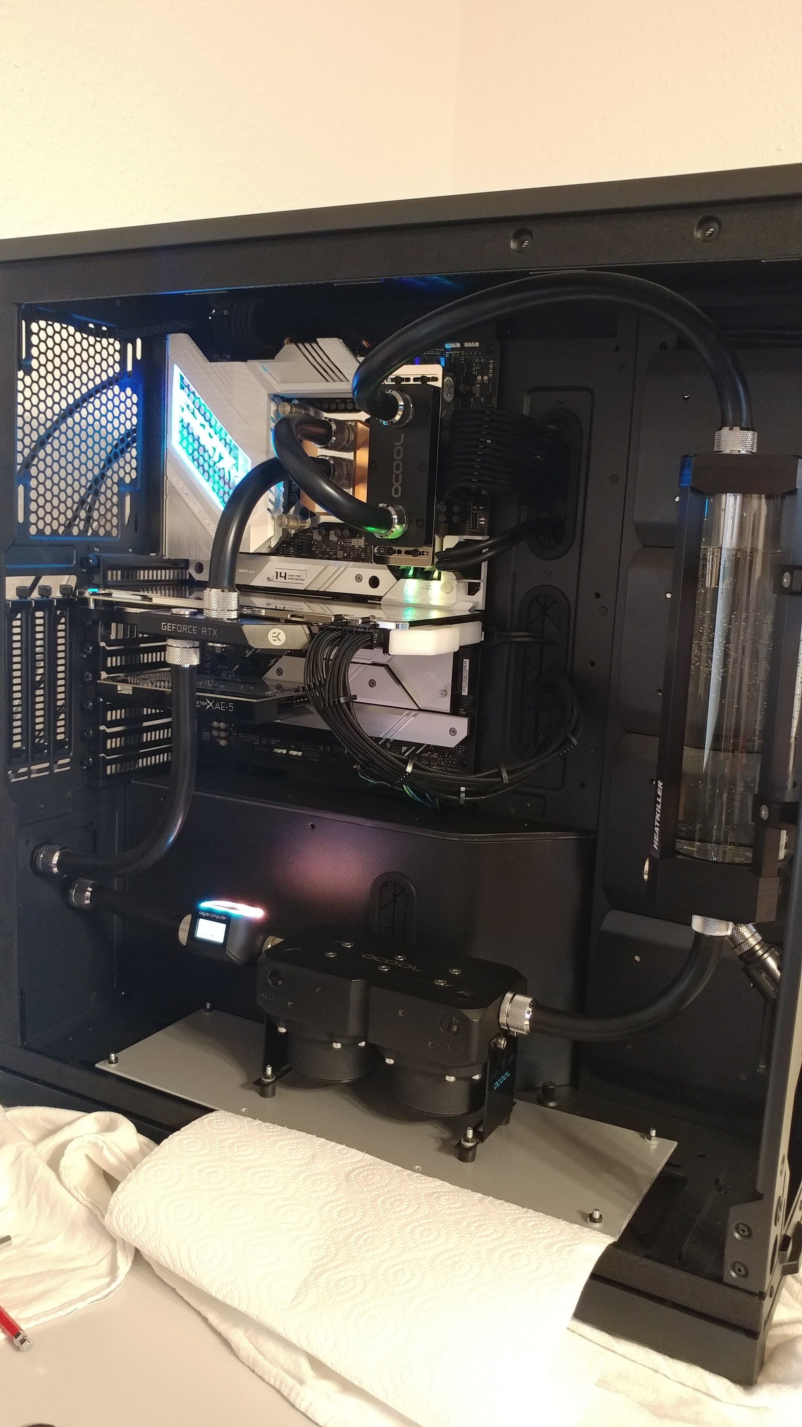

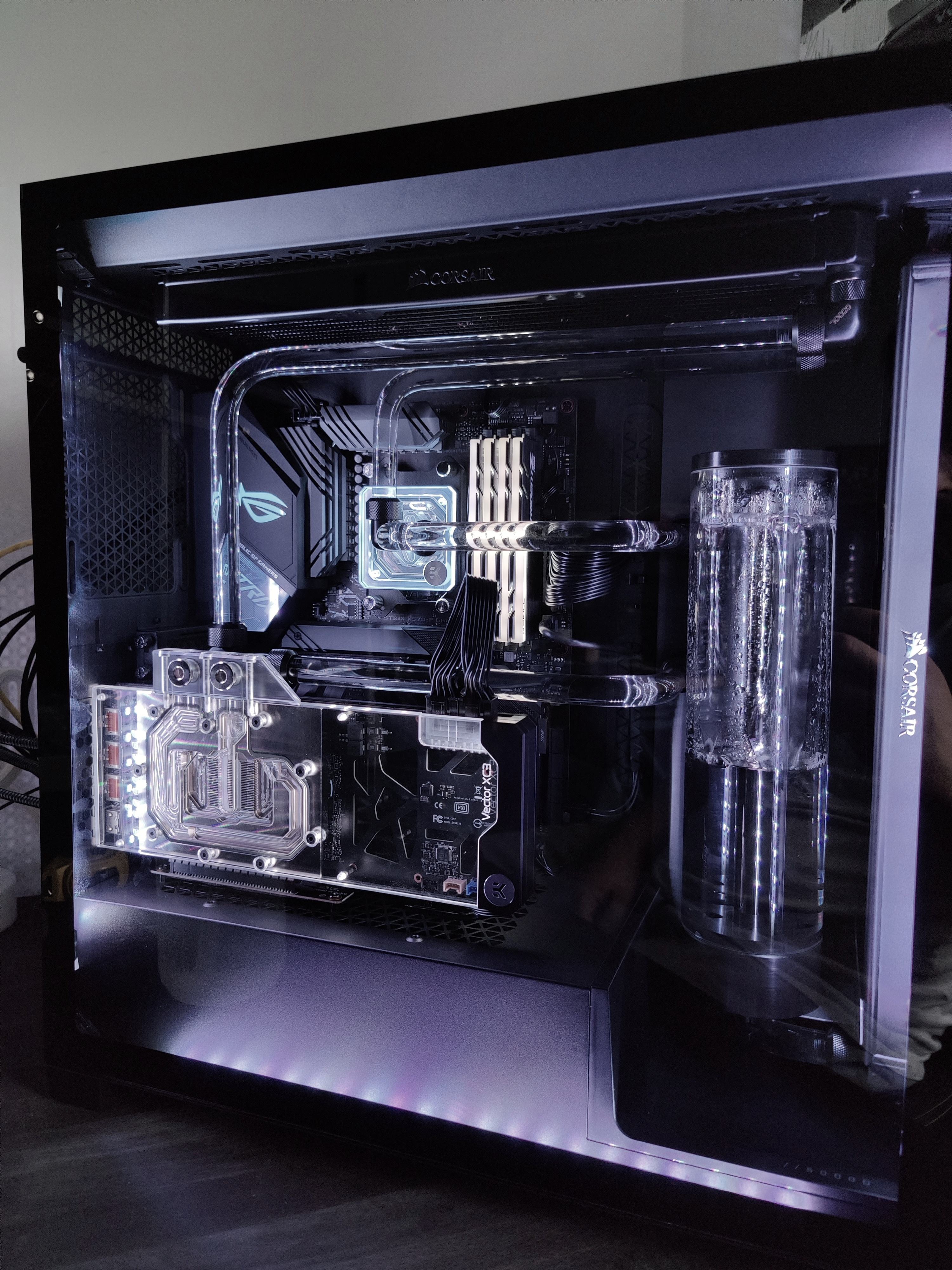

Ach und wie gewünscht: mal 1,2 Bilder 🙂
(Puffbeleuchtung erstmal weiß 🤡)
Frontal ohne Scheibe, leicht seitlich mit Seitenscheiben drauf.

Schönes Ding!

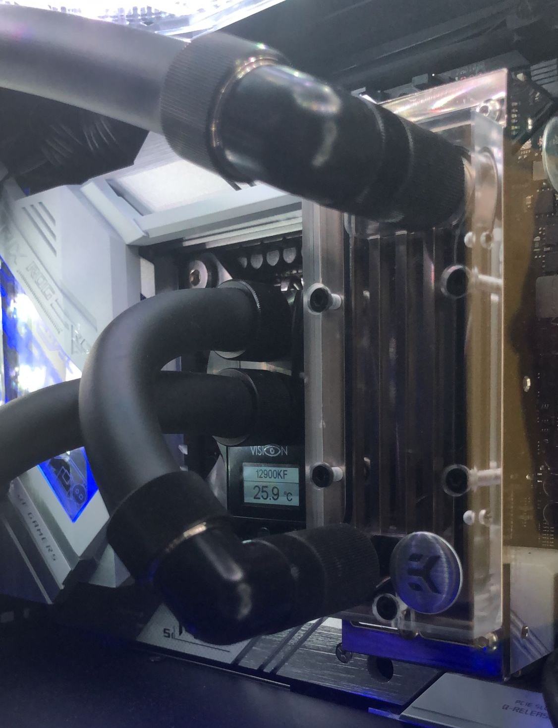

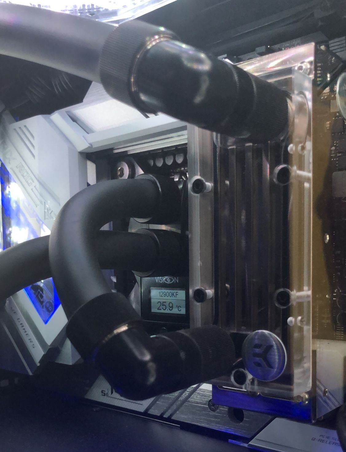

Ich würde meine Hand dafür nicht ins Feuer legen (für meine "These" oben), aber meine zwei Verlängerungen haben den selben Innendurchmesser (Augenmaß) wie meine Schottverschraubung und bremsen trotzdem extrem.
Evtl würden hier für RAM in zwei 45grad und für RAM out ein 45-60 grad eine Verbesserung bringen. Finde die Konstruktion etwas unglücklich. Wenn es aber alles sonst tadellos funktioniert würde ich einfach die Finger davon lassen 😂

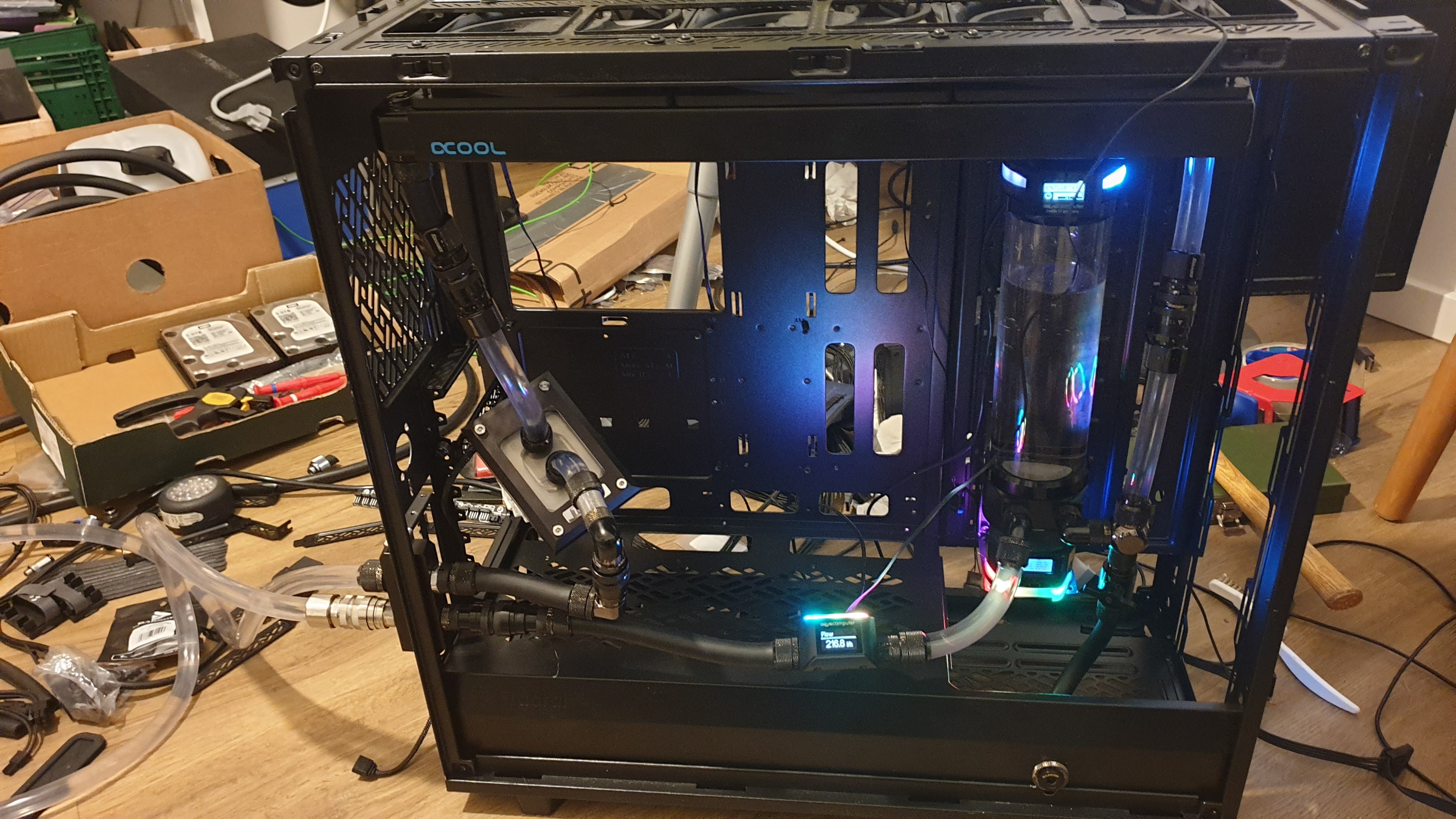

Aufbau folgend;
2x Extender IG/AG rotierend,
1x Extender IG/IG,
1x 90° Winkel IG/IG,
1x 45° Winkel rotierend,
2x 90° Winkel rotierend,
1x 3 Wege Würfel,
3 Paar QD3 schwarz,
2 Paar QD3 Silber,
1 Paar Eiszapfen erste Generation,
13 Fittinge 16/10.
Watercool Slotdurchführung,
8 Meter 16/10 AC EPDM mit Resten WC EPDM gemischt.
Ablass via;
1x Barrow Kugelhahn,
1x Barrow Schottverschraubung,
2x Barrow Fitting 13/10,
Schlauch Tygon oder EPDM schwarz (unbekannt)
Befüllt mit aqua Dest. da ich wenn ich die die Pumpe mit Folie isoliert habe mal alle Schnellkupplungen öffnen und schließen muss um zu testen ob das Setup so funktioniert (klebt auch nicht so die DPU und eben günstiger 😬).
Das Display der D5N lief immer mit nur einer Anzeige und im investierten Anzeigemodus, ist anscheinend eingebrannt oder ein Displayfehler (siehe Bilder), stört nicht, da sie eh weiterhin eingestellt wird wie zuvor.
Getrennt werden die QD3 im laufenden Betrieb nur an der Slotblende aussen und am MoRa.
Intern dann entsprechend mit Leackshield an und allem anderen ohne Strom.
Alles andere als schön, aber zum testen, basteln und öfters mal repastwn des LM, zudem kann ich mit den anderen MoRa und dem Dualtop besser basteln, da ich diese dann demnächst einfach ins Case legen oder direkt in den Loop einbinden kann.
Spielerei halt.
Das nächste Gehäuse wird dann so angeschafft, dass dort Acetal Distro am Boden und Heck gelegt werden, somit alles schöner und einfacher machen, ggf. später auch HT kompatibel sind.

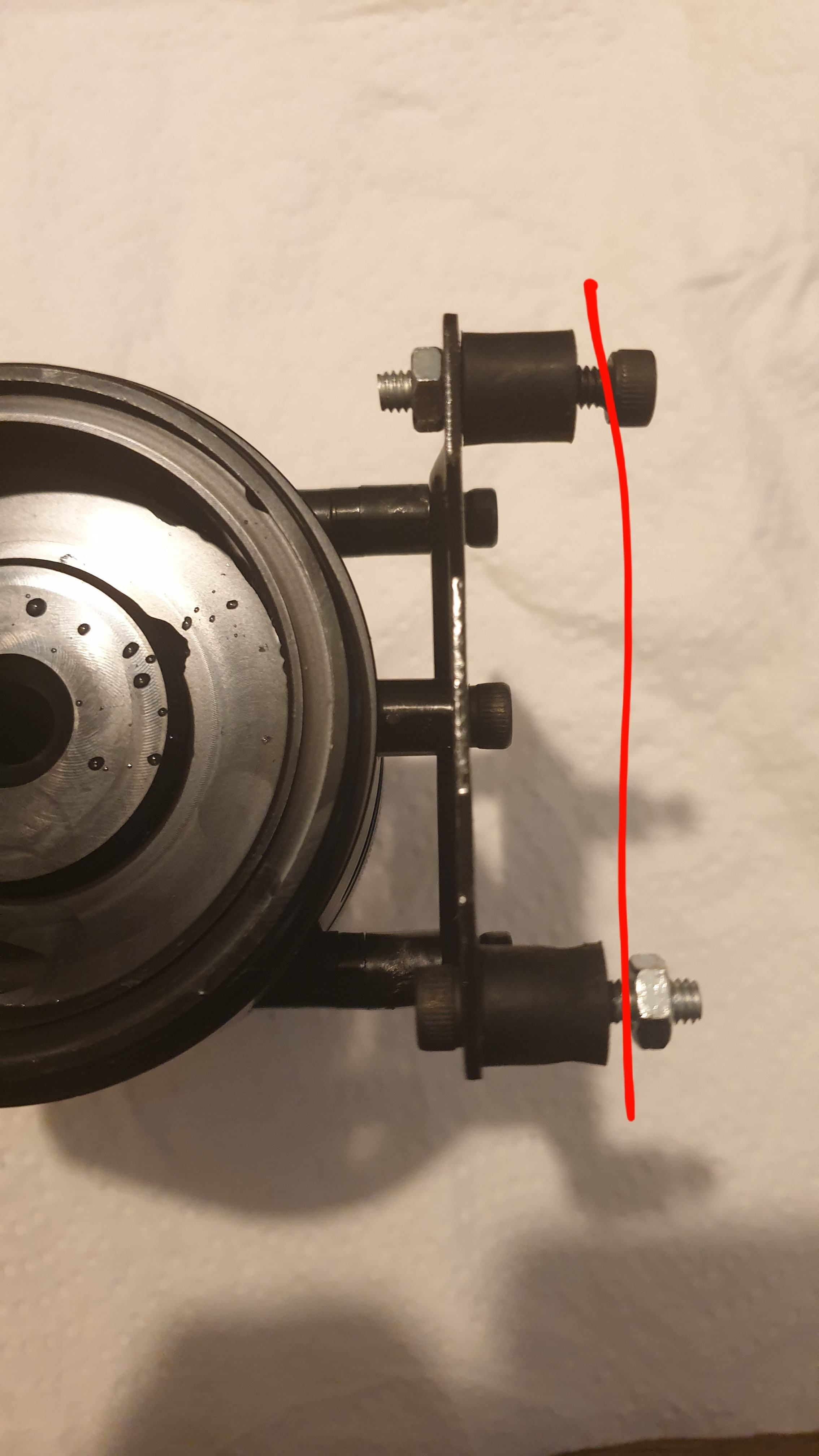

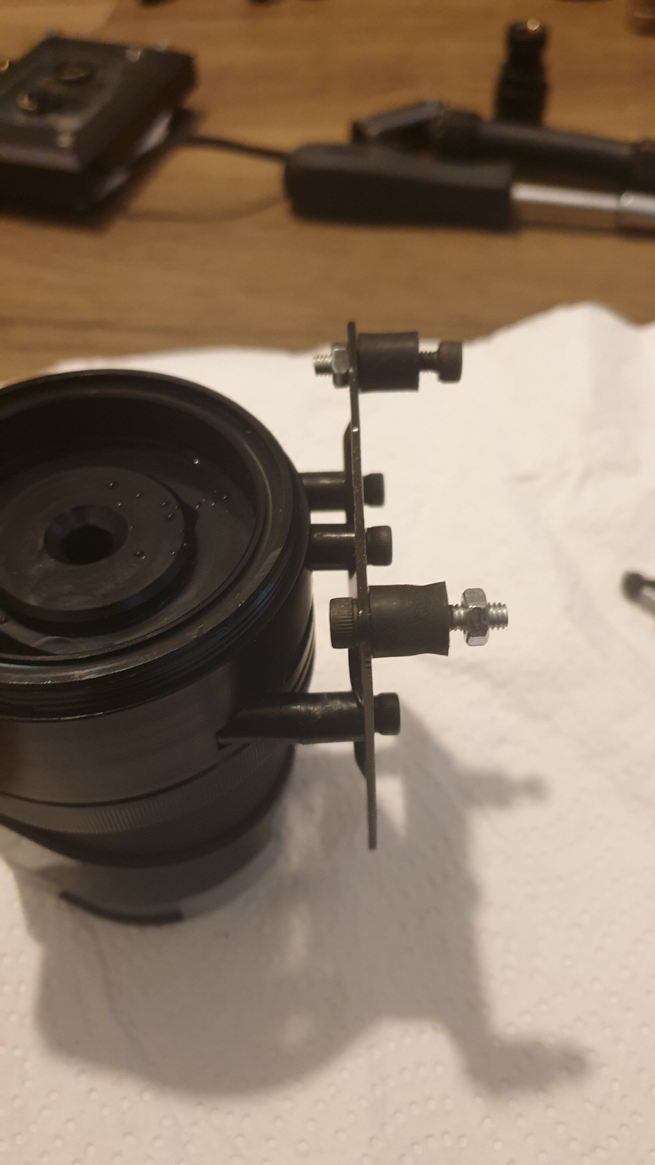

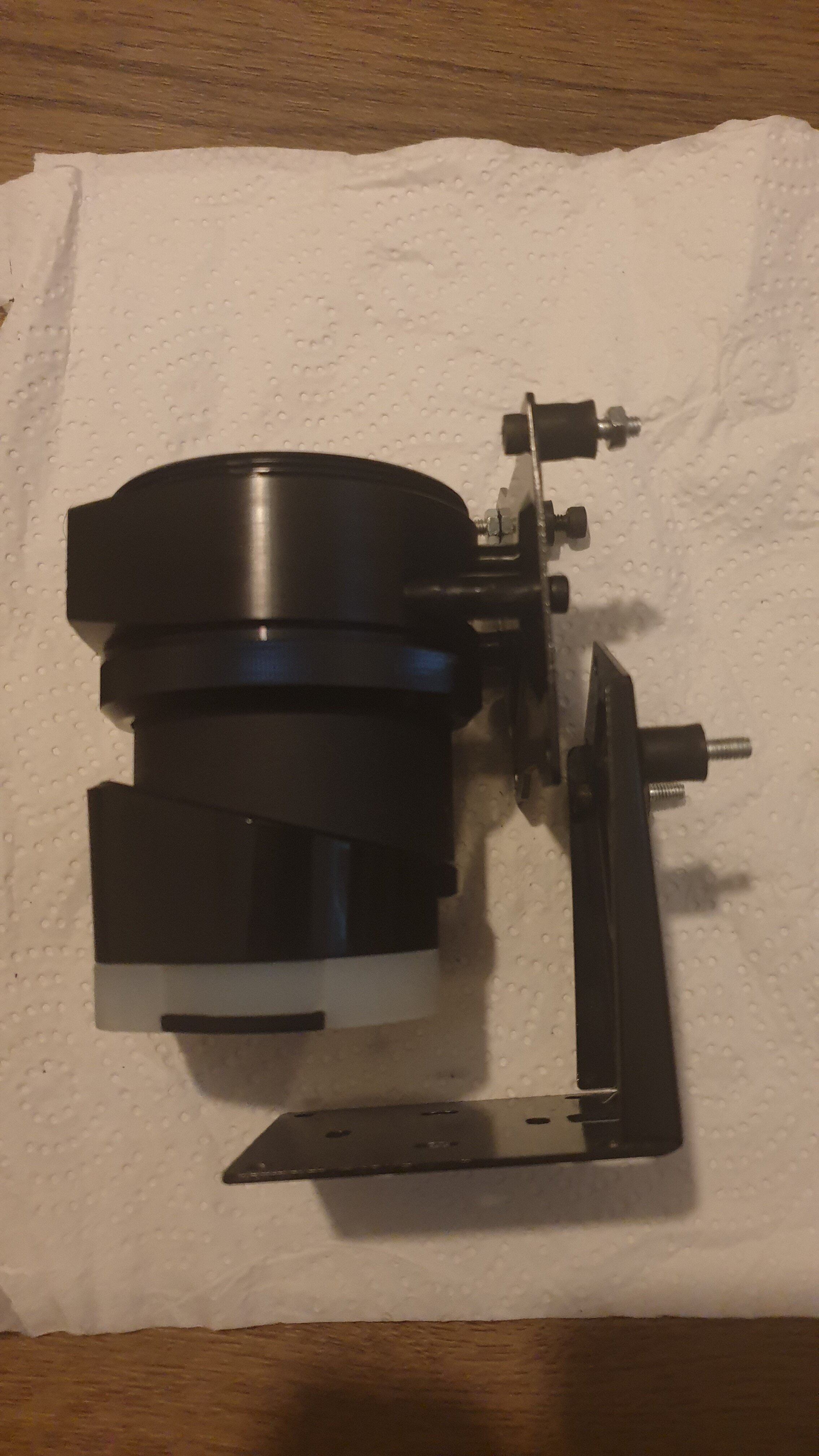

Habe nich ne kurze Frage, ich bin jetzt von der L förmigen Halterung zurück zu der Platte, da ich so deutlich besser an die Anschlüsse der Pumpe komme und die L Form weder bei dem Halt noch Entkopplung einen Vorteil mit sich bringt.
Zudem komme ich bei der L Form nicjtmehr an das Steuergerät.
Habe die Entkoppler bisher immer wie unten auf Bild zwei genutzt (Mutter nach rechts zeigend), da ich die dann mit einer Nuss von hinten gegenschrauben konnte.
Allerdings drehen sich die Gummis dann meist mit, was bei der oberen Lösung mit der brünierten Schraube nicht der Fall wäre.
Bei der Demontage wäre ersteres einfacher und ich könnte zur Not zwei Muttern gegenziehen.
Wie habt ihr das gelöst?
Das rote auf Bild zwei entspräche der Gehäuseseitenwand.
P.s. Der billige Ring mit Innengewinde für die Tube ist nach 2 Monaten zerbrochen und AC meint das müsste ich nachkaufen, da diese ja nicht defekt gehen (war im laufenden Betrieb nach 8 Wochen wie bei meinem quadro zerbröselt und gebrochen), die hohe 200er Tube wird dann oben via Kabelbinder fixiert, das hält.

Es gibt bei den Umtitube ein Filter, ebenso.kanm man bei einigen Herstellern Filter kaufen welche wie Extender zwischen den Schlauch geschraubt werden.
Wenn aber gut vorbereitet wird, dann sollte egtl. nichts gross ärger machen können.
Habe den Filter nir weil der dabei war und schadet nicht.
Hatte aber wiegesagt vom Acetal meist was drin, was sich beim Gewinde einschrauben gelöst hat, lässt sich nie zu 100% vermeiden.
Was halt nicht sein kann, ist dass du derart hohe Werte verloren hast.
Habe vorhin auch mal experimentiert und ich musste dafür bei einer D5 den Durchmesser im Schlauch von 10 auf 7,5 mm verringern dass der Durchfluss von 100% Leistung und 184 l/h auf knapp 70-90 l/h herunter geht.
Kontrollier lieber nochmal beide Pumpen und deren IN/OUT, manchmal liegt dort der Fehler.
Oder eben zugesetzt, was anderes ist unrealistisch.
Der HFN hat 2 cm neben dem Pumpen OUT und auch 10, 15 und 50 cm davon entfernt identische Werte gemessen +- -3 l/h mit Luft im Loop.
Danke euch. Das Problem ist erstmal gelöst. Durchfluss wieder Top. Aber im Kreislauf wird mit Sicherheit noch was rumschwirren, zumindest meine Vermutung. Aber Filter kommt :)
Ahso, danke @KaerMorhen , ich habe in kürzerer Vergangenheit von deiner Zahnbürstenreinigung gelesen, die hat mir geholfen!!
Die Pumpen sind definitv richtig angeschlossen. Hab jetzt nen Durchfluss von knapp 170 l/h mit zwei pumpen auf max mit GPU, CPU, 2x360er und mora 360 - mit Schnellverbinder und vielen Winkeln. Bei niedrigster Umdrehung, entspricht ca 2000 beider pumpen habe ich 60l/h
Die CPU Kühler-Finnen sind fast immer die feinste Struktur im Kreislauf, wenn man nicht grade einen Mikrostrukturfilter verbaut hat. Viele Inlinefilter sind gröber als etwa der Techn Kühler.
