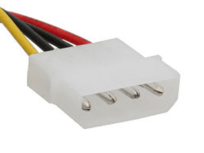

mist, ... molex pin aus pumpenanschluss abgebrochen :fresse: diese 4pin festplattenstecker, wie heißen diese pins, wonach muss man da suchen? brauch eigtl nur diese doofen pins, am besten gleich so 20-50stk, kann man ja immer wieder mal brauchen (ich zumindest, bei meiner trotteligkeit :fresse2: )...
Mmmhhh, nach Molex Pins gegoogelt, das gefunden:
Müssten die richtigen sein ja.
Lüfter haben btw auch Molex 😬
@Seadersn nur der eine Pin von der Litze ab oder direkt an der Pumpe? Da hast du ja eher die Hülsen. Falls es nur das Kabel ist, dann lohnt manchmal eher ein günstigen Adapter kaufen als selbst zu basteln, hast du den Löt und Crimpkrams da, dann letzteres nutzen.

@Ickewars bin'n blindfisch ;) manchmal :d jedenfalls waren mir da zu erschlagend viele andere ergebnisse und diese hab ich (blindfisch) dann wohl nicht gesehn :(
@Techlogi gar ned schlecht, housing kann ich an anderer stelle auch brauchen (y) und die seite ist scheinbar eh spitze, hab von euch hier schon öfter über sie gelesen :)
@KaerMorhen crimpkrams ( :ROFLMAO: ) hab ich, lötkram ja auch; aber der hohlpin der in's gehäuse ragt brach ab, kurz über dem quetschbereich :( da wird's ein komplett neues steckerchen.
ich mach da ein neues housing (gut, diese begriffe nun mal zu kennen) und für die anderen beiden pumpen auch gleich neue. die original stecker sind mir eh zu windig gewesen...
merci nochmal!

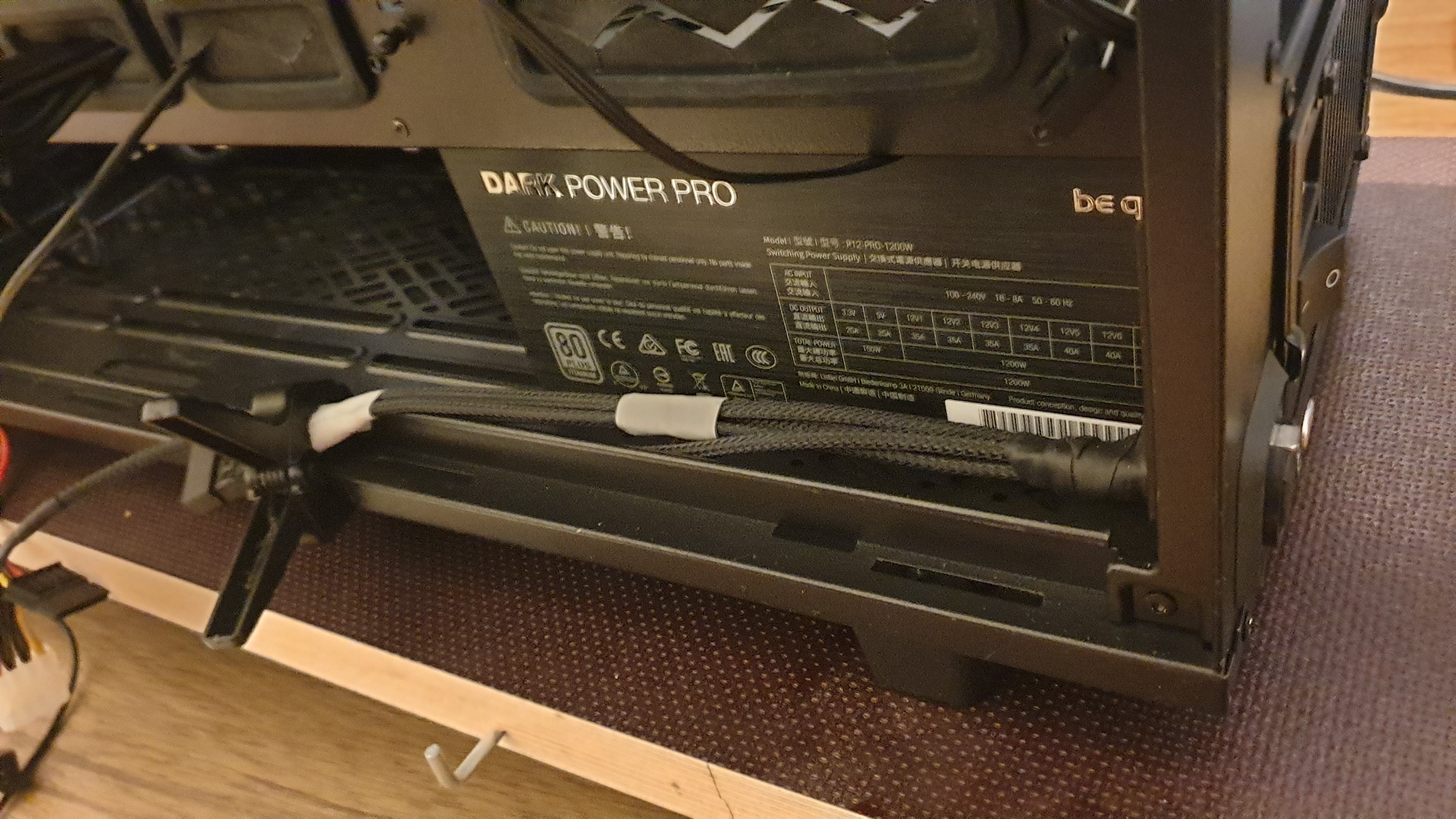

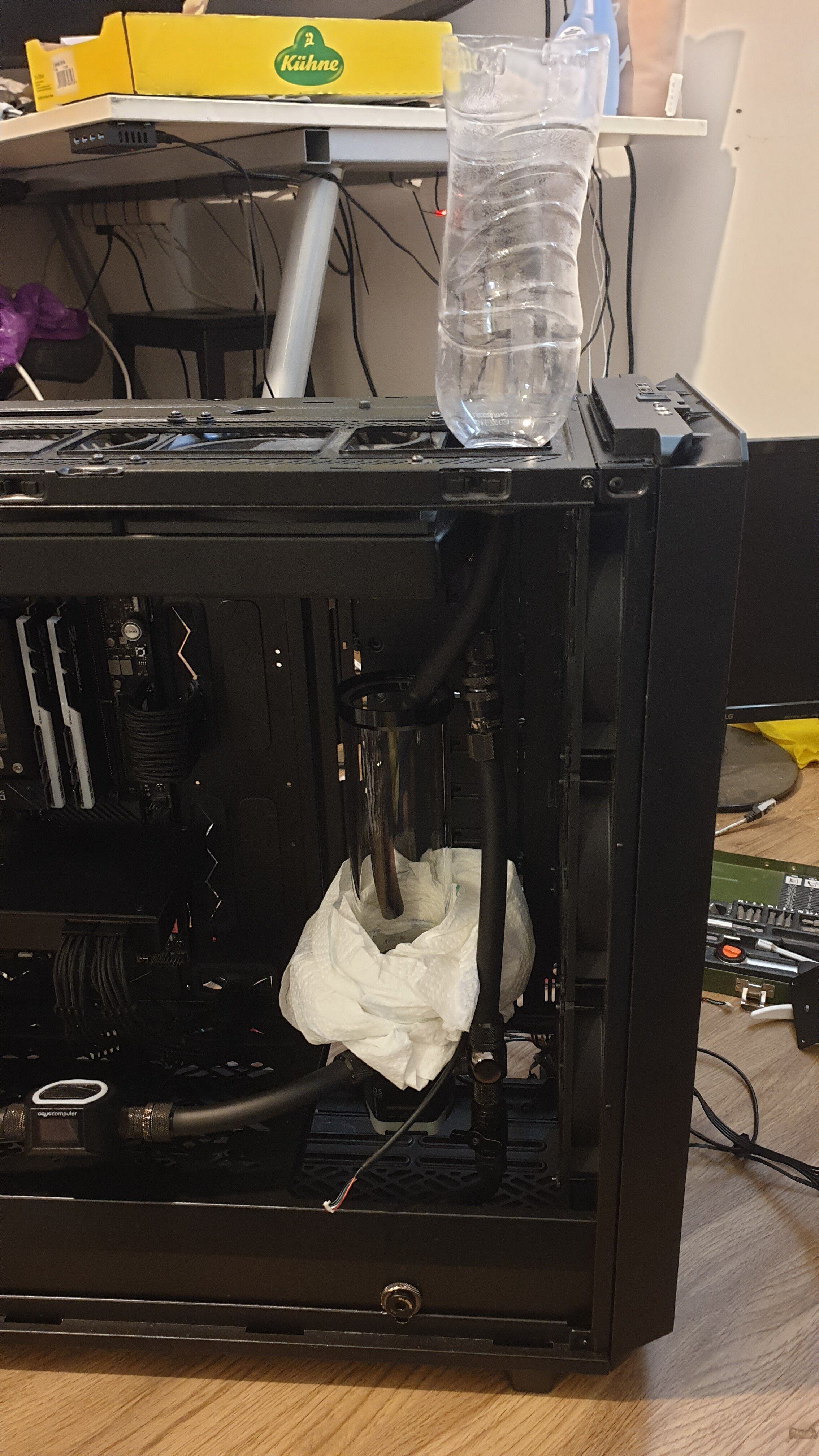

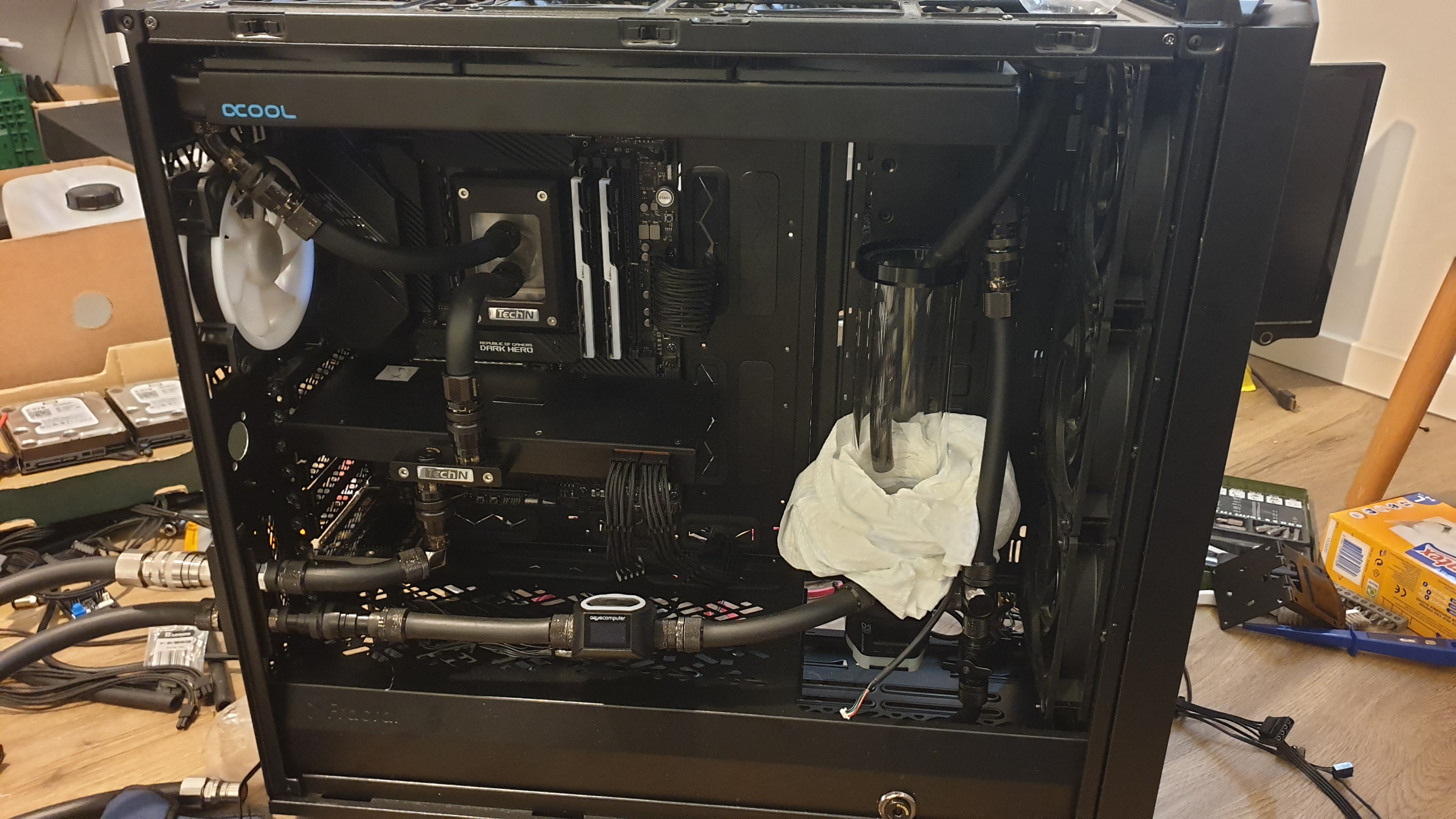

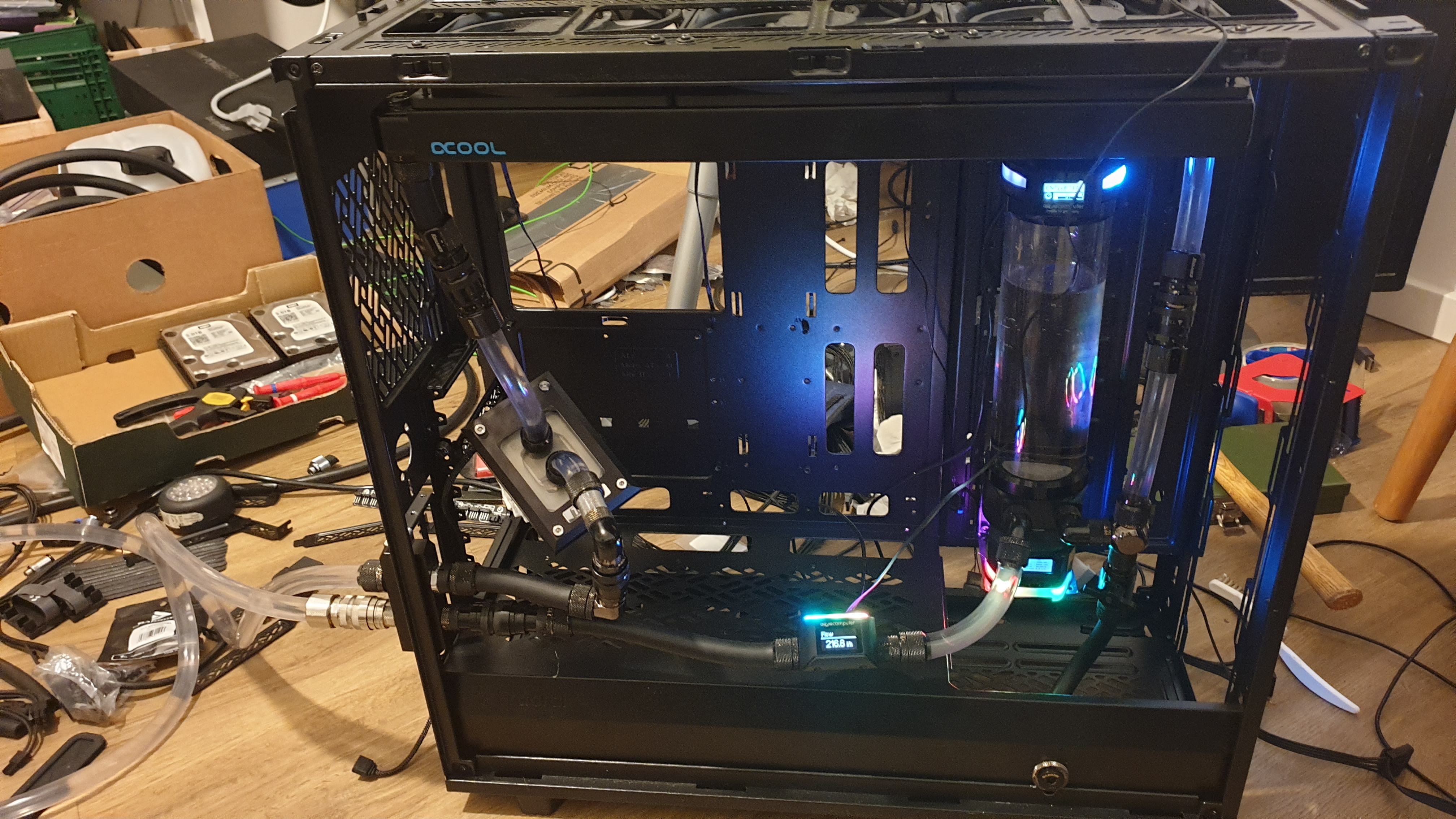

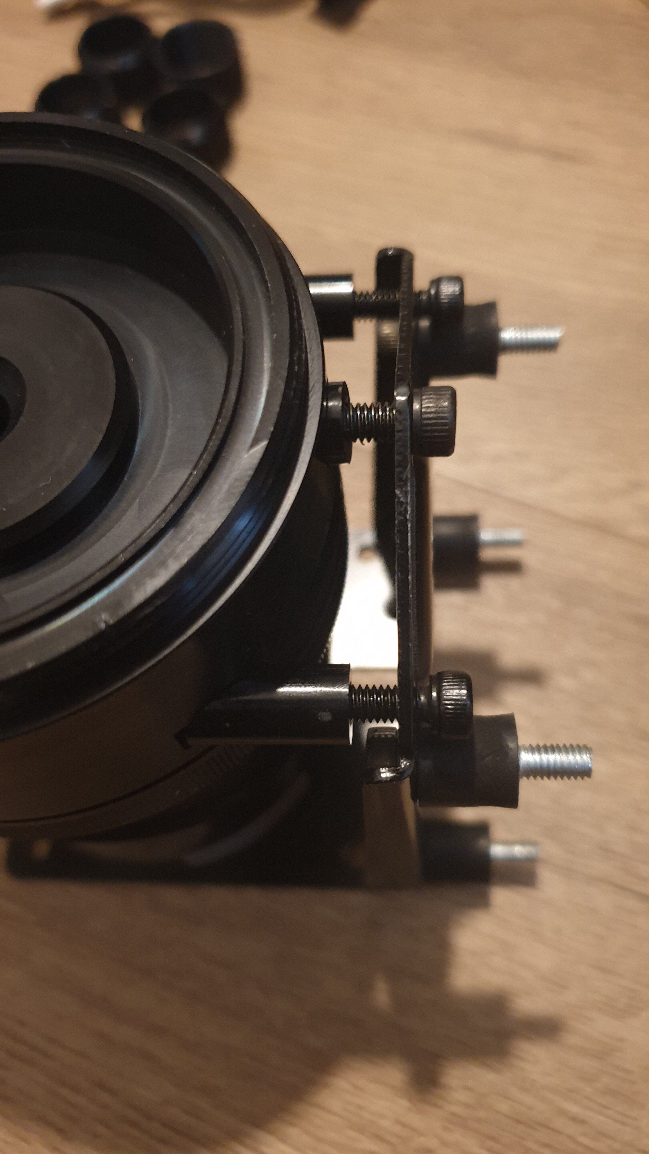

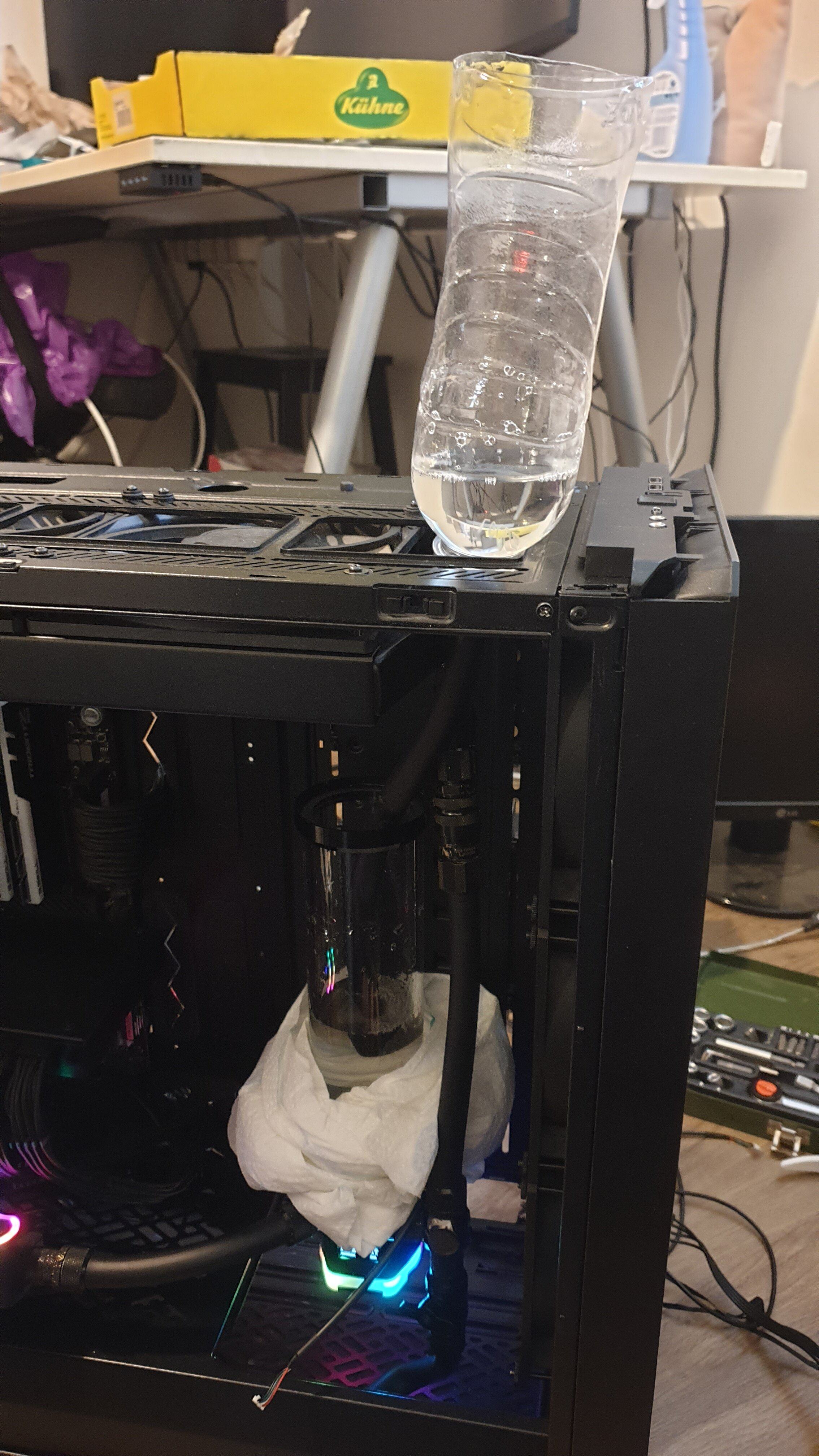

Mit dem neuen Mount an der neu fixierten Gehäuserück- bzw. Seitenwand ost die Pumpe wesentlich leiser, mit Deckel auf brüllt die wie ein Dampfer.
Neutrikbuchse ist nun auch von über der Slotdurchführung/ Slotblende vertikal unten neben das NT gewandert, passt dort perfekt.
Ebenso bin ich mal wieder froh, dass ich mir irgendwann mal selbsthaftendes Abisolierband gekauft habe, das ist klasse.
Befüllen mit meiner Powerrade- Schlauch Kombination klappt nun auch perfekt, der 420er X Flow oben lässt sich für Wartungen nach links und rechts schieben.
