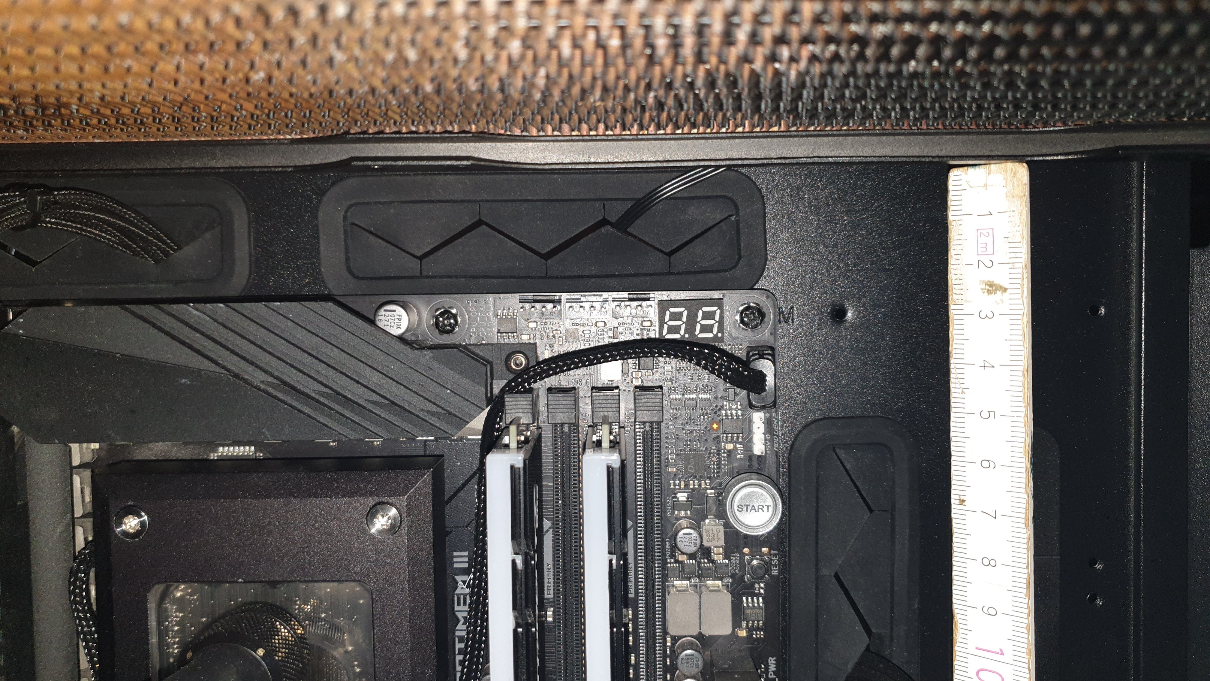

Ich denke ich werde mir auf der Rückseite etwas basteln, so dass ich alle 3 Stecker-Gehäuse fixieren kann und es dann so machen wie beschreiben: jedes Kabel einzeln verlegen, schauen, dass es passt und dann bündig zur Stecker-Gehäusekante abpetzen
Leider muss ich alles intern verbauen, daher kommt ein mora nicht in Frage.

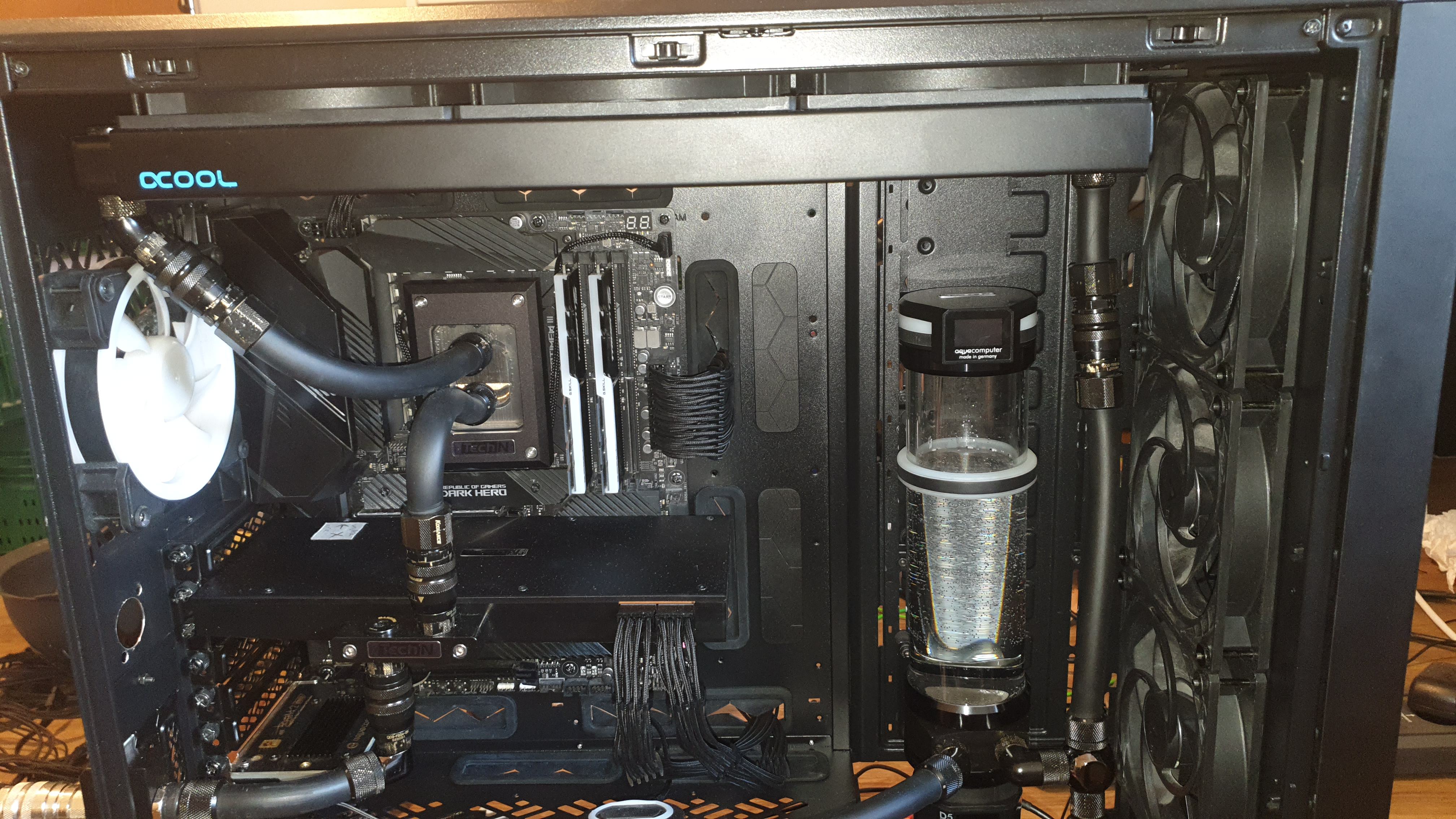

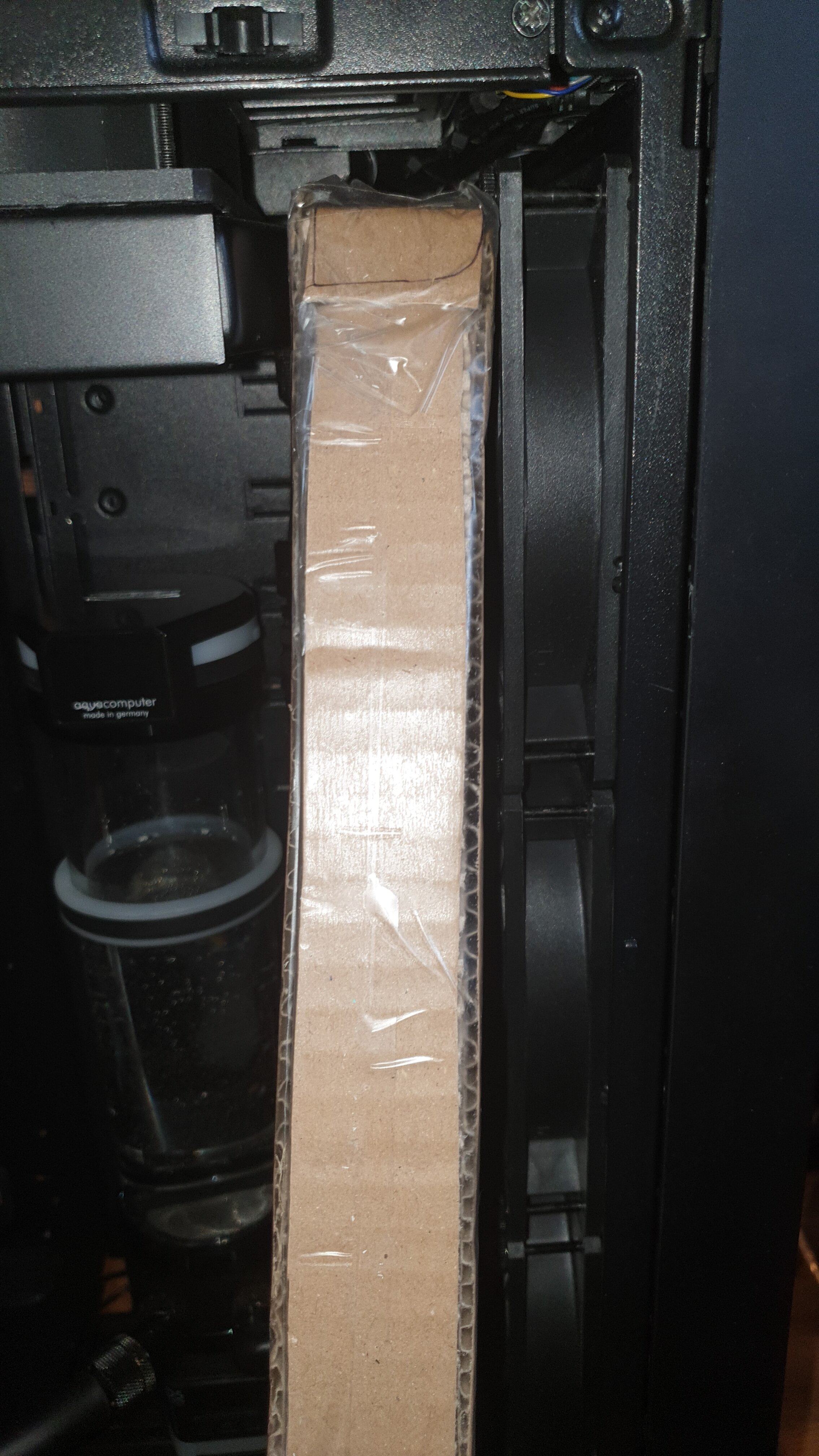

Die Xflows haben sowohl bei Alphacool als auch bei Hardwarelabs nur 30mm höhe. Macht es kein Sinn die 53mm zu verbauen ohne P/P? Dafür wird zumindestens oben am MF2xl Gehäuse kein Platz sein.
By the way: eine coole distroplate gibt es für das Gehäuse nich, sowie ich das sehe, oder…?

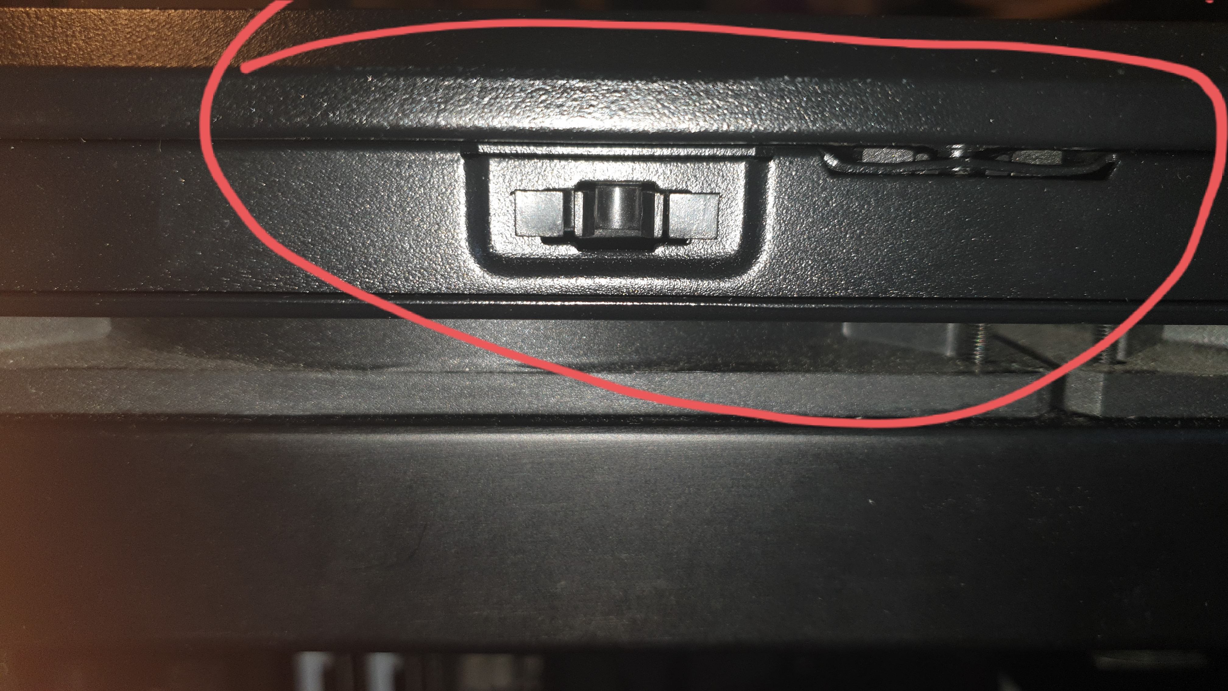

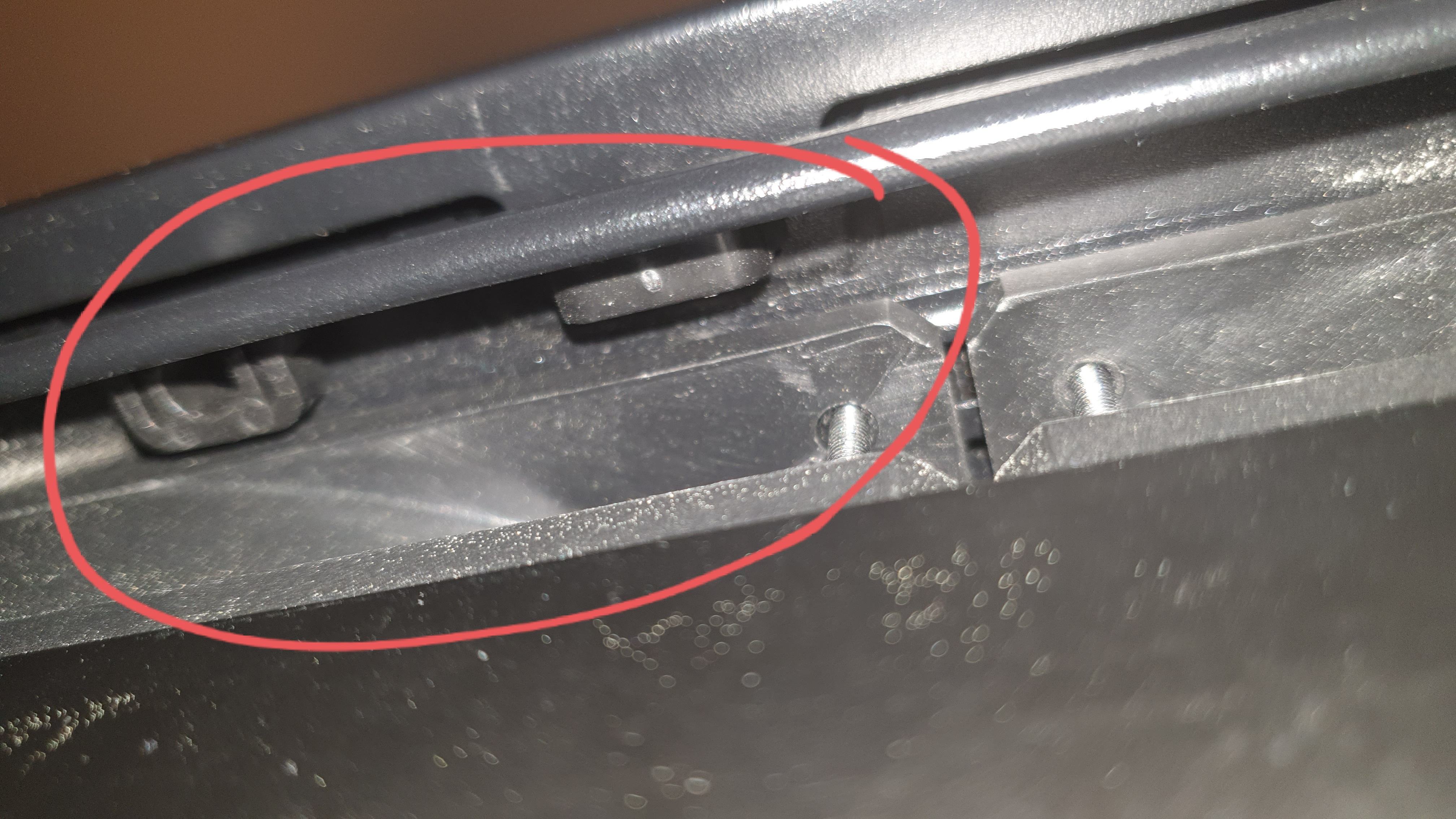

Nimm mal einen Zollstock und setz dich daran alles auszumessen.
Durch die Gehäuseclips und in der Front durch die Seitenteilabdeckung limitiert bist, wird es schonmal schwierig.
2x 50mm bekommst du nur recht knapp rein, da würden definitiv die X Flow ne gute Wahl da du hier theoretisch besser verbinden kannst.
ARCTIC P14 sind bei 30mm Lüfter mit P/P und ATX Board nicht machbar.
Der Pappdummie hat 35mm und ist sonst dem 30mm 420er X Flow nachgebaut.
Mit 30mm Tiefen und 2x 20mm Lüftern wird es knapp und ggf. Muss in der Front oder dem Top ein Lüfter ab.

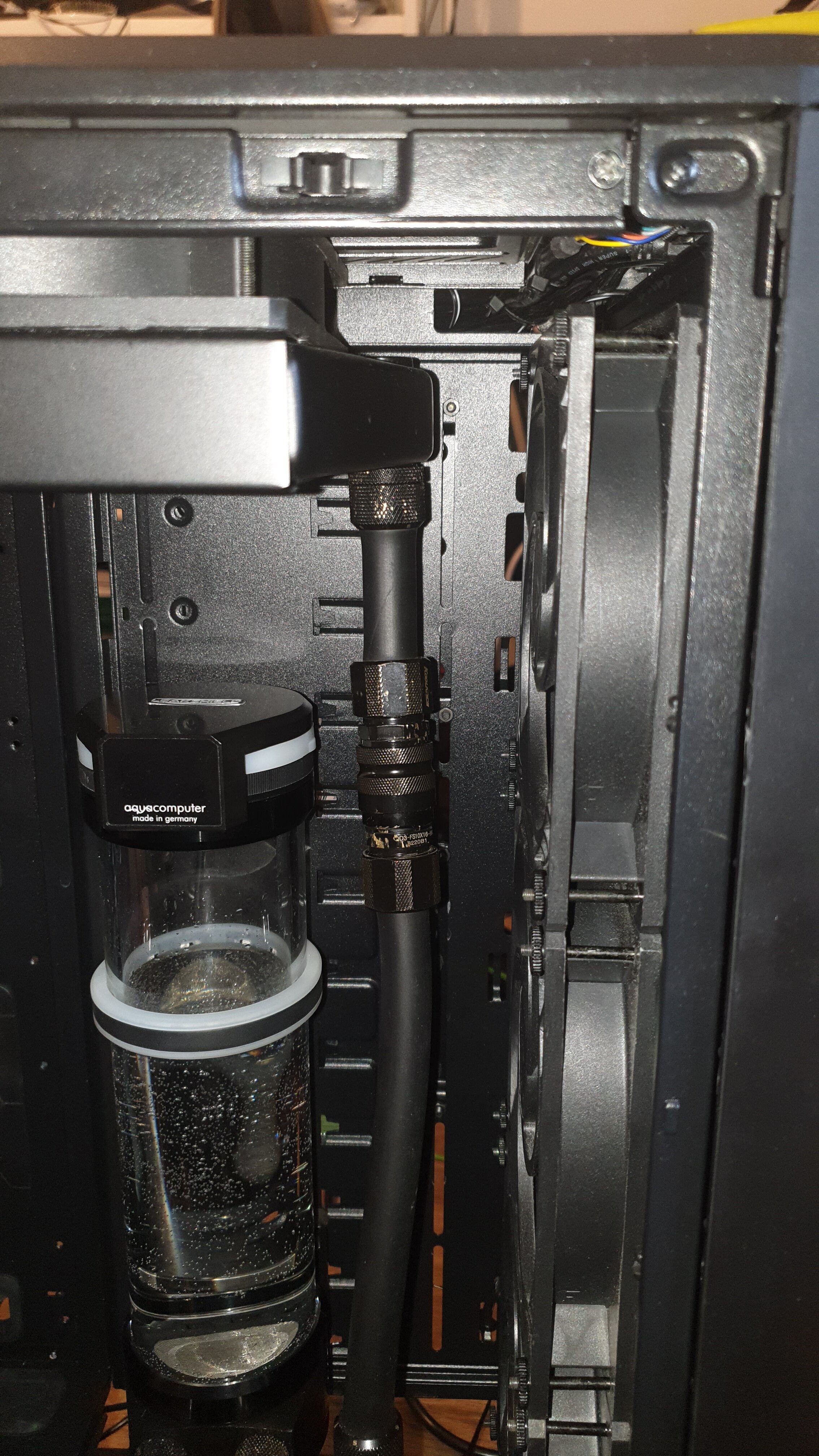

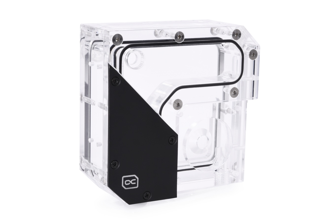

Es gibt aktive und passive Distroplates, fürs Heck klassisch das Glacier 140 und von EKWB sowie einem anderen Custom Anbieter nach Anfrage, ob @StealkeyCustoms welche hat kann ich nicht sagen.
Hatte aber in einem Video ( glaube war bei Kreativecke ?) eine liegende Plate und eine an der Seitenwand gesehen, evtl. nur dafür angefertigt?
Im TOP gehen sogar die ganz besten Radiatoren ABER du musst jemanden finden, der die einen Mount druckt, womit der Radiatorleicht diagonal zur Seite versetzt genutzt wird.

Für Fractal gibt es sogar eine distroplate.
Bekommst du in dem Gehäuse an er Position nicht entkoppelt und leise.
Ich musste damit das klapprige Seitenteil (5 billig Aluschrauben) alle 5 Löcher aufbohren, zusätzlich noch 4 setzen und auf M3 und M4 gehen, dazu das Gewicht der Pumpe und Tube haben geholfen.

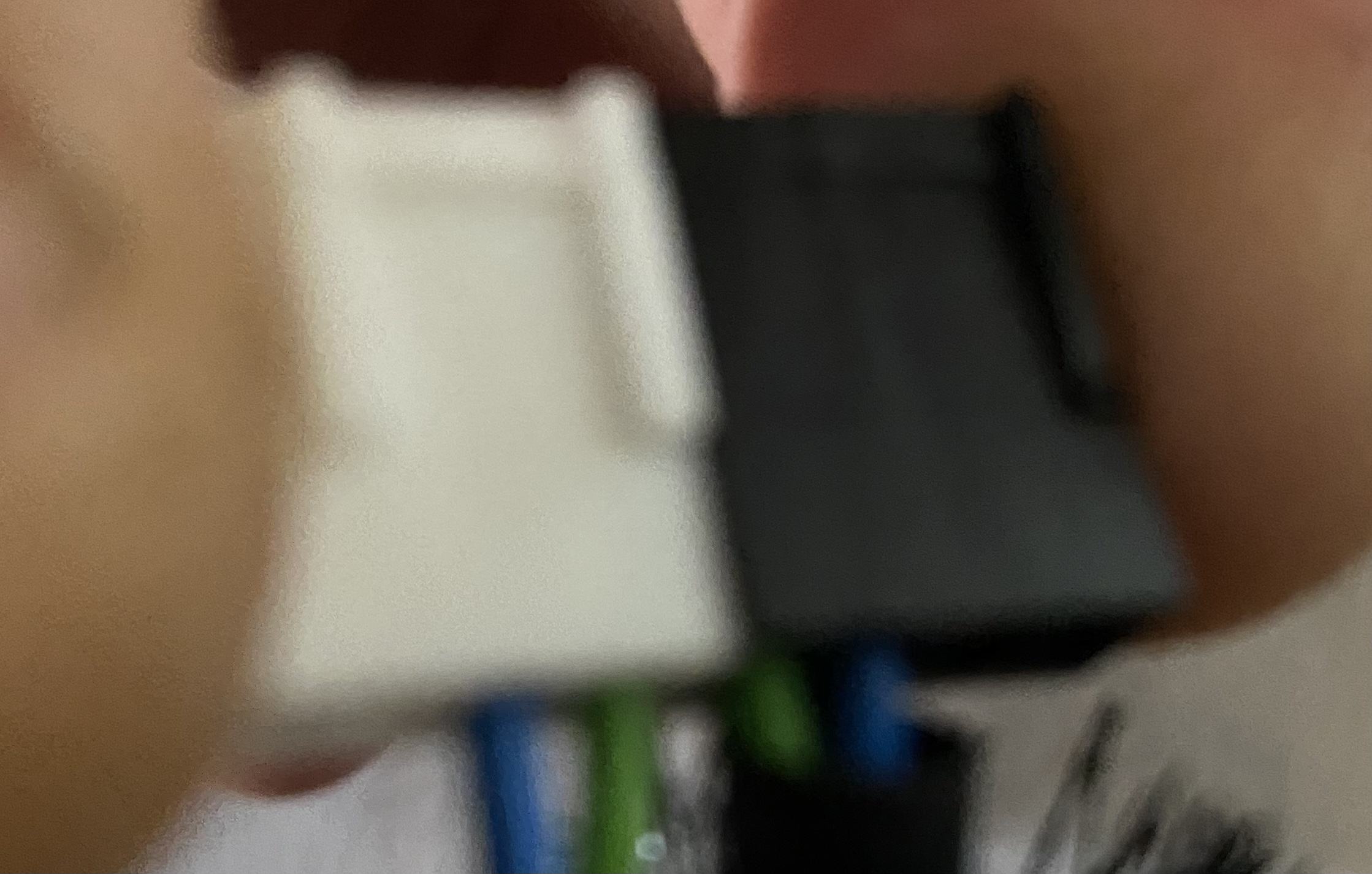

Wiese sind bei meiner d5 pwm die beiden Kabel für Tachosignal und pwm Regelung an einer anderen Stelle als bei der ddc 3.2 pwm?
Weiß ist die ddc und schwarz die d5

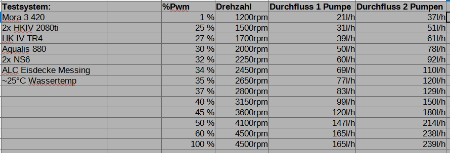

Auf wie viel RPM habt ihr eure Pumpen am laufen?
Meine DDCs laufen immer im Bereich 2500 Umdrehungen. Da sind sie noch lautlos und nerven mich nicht. Um mit der Drehzahl so hoch gehen zu können, habe ich aber auch einiges in Deckel und Entkopplung gesteckt. Probier einfach, welche Drehzahl deine DDC schafft, ohne zu nerven = hörbar zu sein. Sollte irgendwo im Bereich 2000-2800 Umdrehungen sein, je nach Pumpe. Unter 2000 würde ich ungern gehen, da schwächelt sie doch etwas sehr.
hab da mittlerweile mehrere profile; wobei eigtl. fast nur noch das balanced profil aktiv ist. drei pumpen starten in dem profil (alle angaben mit 22°C wassertemp) mit unhörbaren 2000rpm = ca. 90l/h bei und drehen ab'nem delta wasser / raum von 2,4°C auf 3200rpm = 170l/h hoch. die 3200rpm hört man ganz leicht, aber auch erst seitdem ich sie aufgehängt hab und auch nur, wenn man 30-40cm vor ihnen sitzt. spiel-sitzposition ca 1,20m mit monitor und 2m mit VR brille entfernt. vor'm aufhängen waren die ultra nervig^^ ständig vibrationen etc., das ist hängend alles so gut wie komplett verschwunden, eigtl. nur noch laufgeräusch vorhanden :) probier aufhängen mal aus ;)
Ja hast recht.
Also grün kommt nach außen und blau danach? Sind die Farben genormt? Die d5 (schwarz) ist von EK frage lieber mal :unsure:
Farben sind random. Daher idealerweise immer die Gerätespecs lesen oder die Pumpe öffnen und schauen welches PCB plus wo angelötet.

Höre im übrigen alle drei Pumpen nicht auf 100%. Bin glaube ich hier mal im Vorteil mit meinem recht schlechten Gehör 😅. Habe aber bereits verstanden, dass sich der Mehrwert von mehr Durchfluss jenseits der 100l/h in Grenzen hält. Mal sehen wieviel Prozent bei allen drei Pumpen nötig sind für 110-120l/h.
Die Pumpen setzen sich noch, hatte auch 4 Stück auf 100% unhörbar und nach 3 bis 4 Monaten waren allesamt ab 25 bis 30% dezent säuselnd.
Hat eben auch mit der Entkopplung und dem Deckel zu tun.
