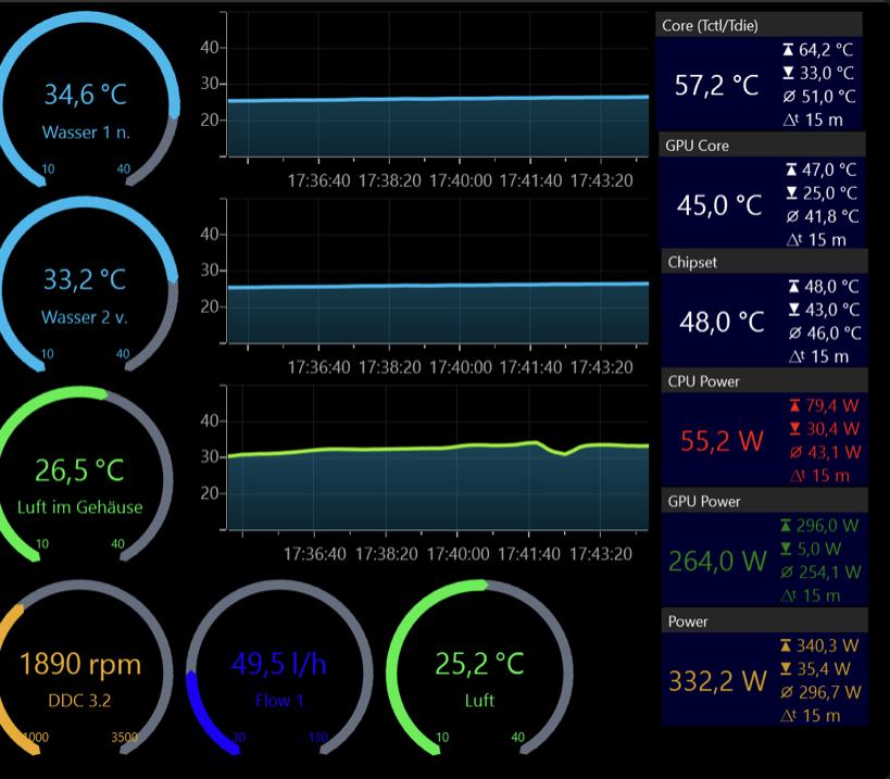

Nix spannendes.
Ryzen 5600X mit aktivem PBO und eine 6800XT.
Sind maximal 350W, so wie ich es aktuell fahre.
Also sind zwei 1080mm eigentlich drüber :d
350W, die Kiste von mir schluckt das im Leerlauf 😁

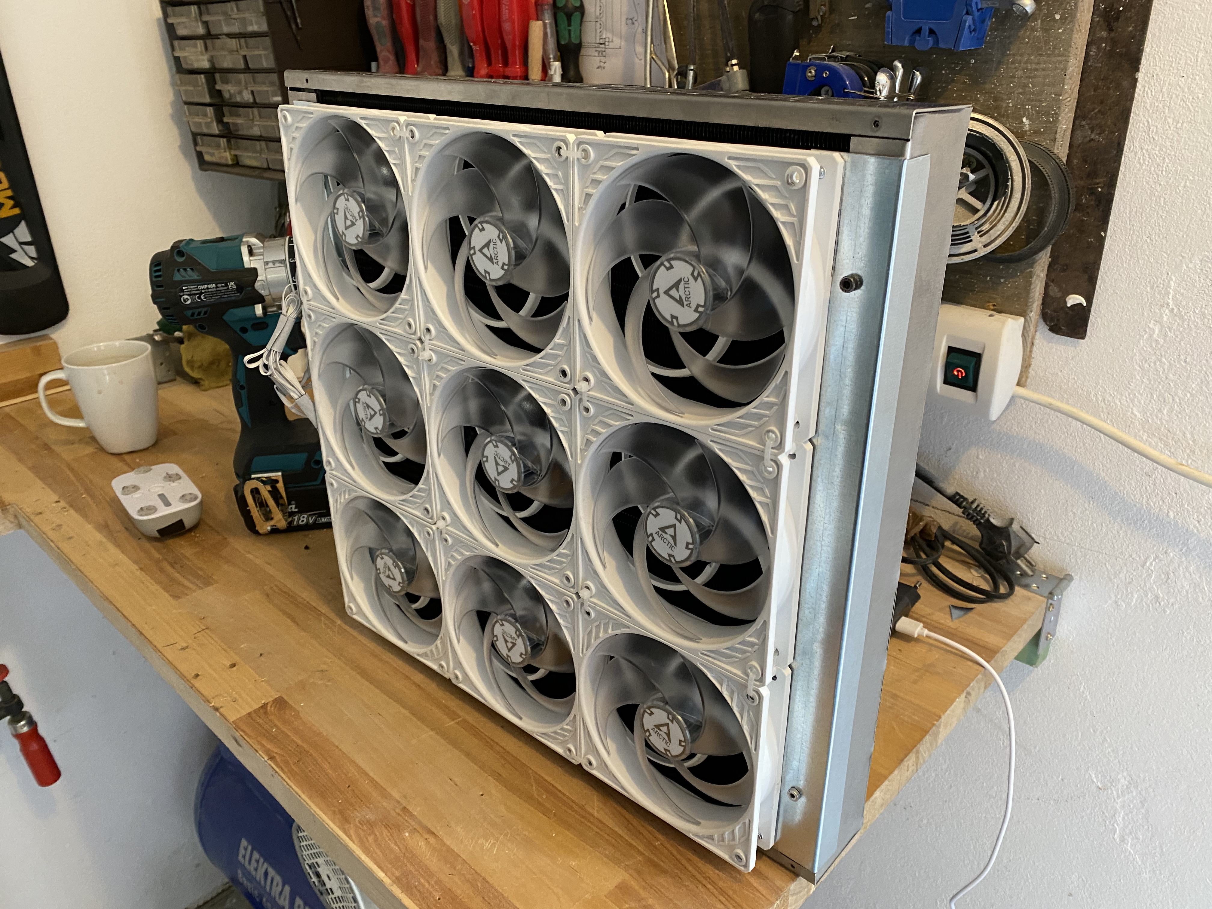

Der hatte aber keinen Riss am Port und wie tief sind die egtl. mit Lüftern und Blende?
Ich hab ja wie gesagt keine Blende dafür.
Die Kabelbinder reichen.
Der Phobya Nova ist 30 + 25mm Arctic.
Mein Alphacool Nova ist die 45mm Variante
Sonst ist der Zustand abseits der Lamellen nach der Reinigung echt gut.
Und wie du sagst...für lau.
