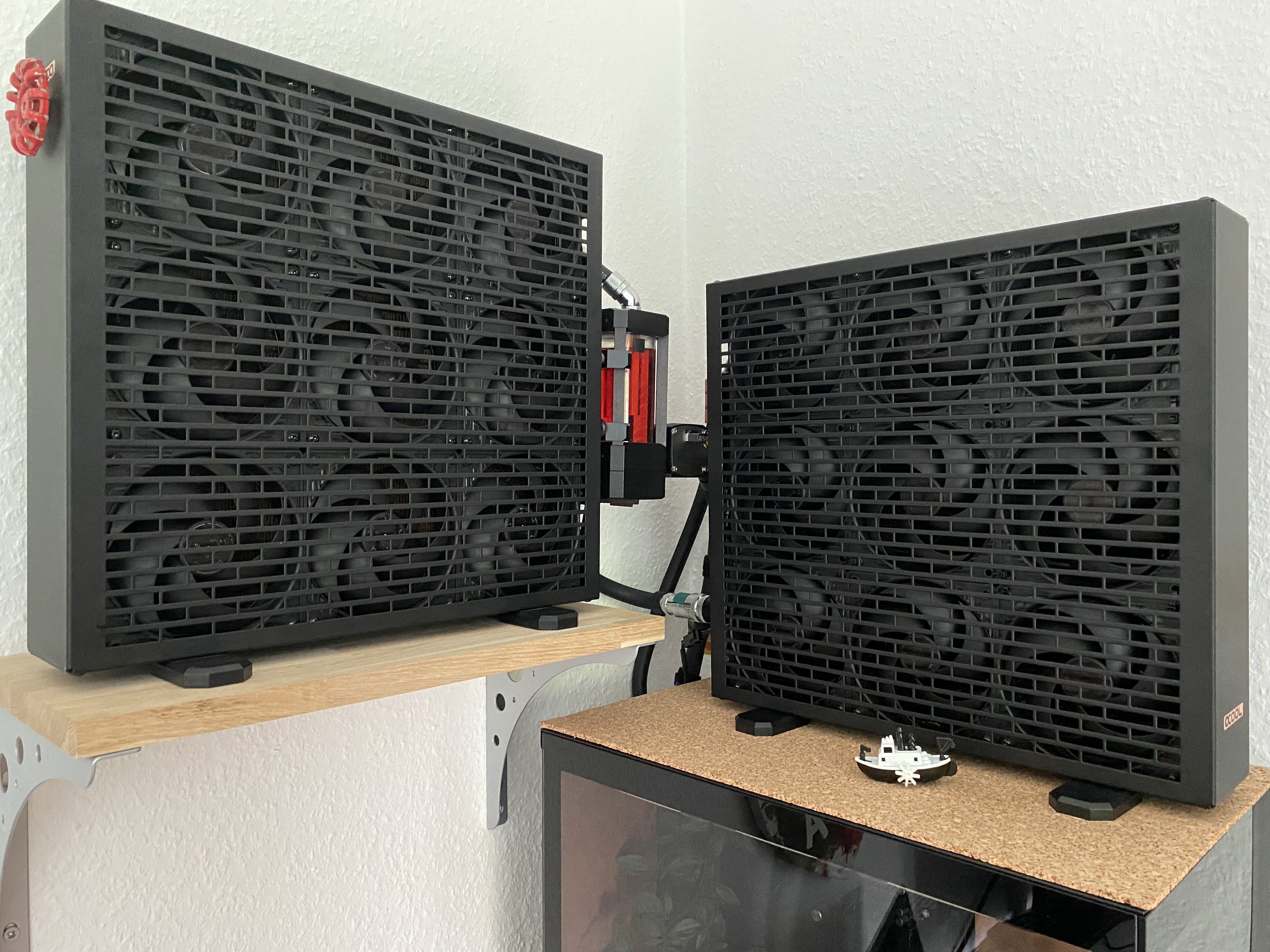

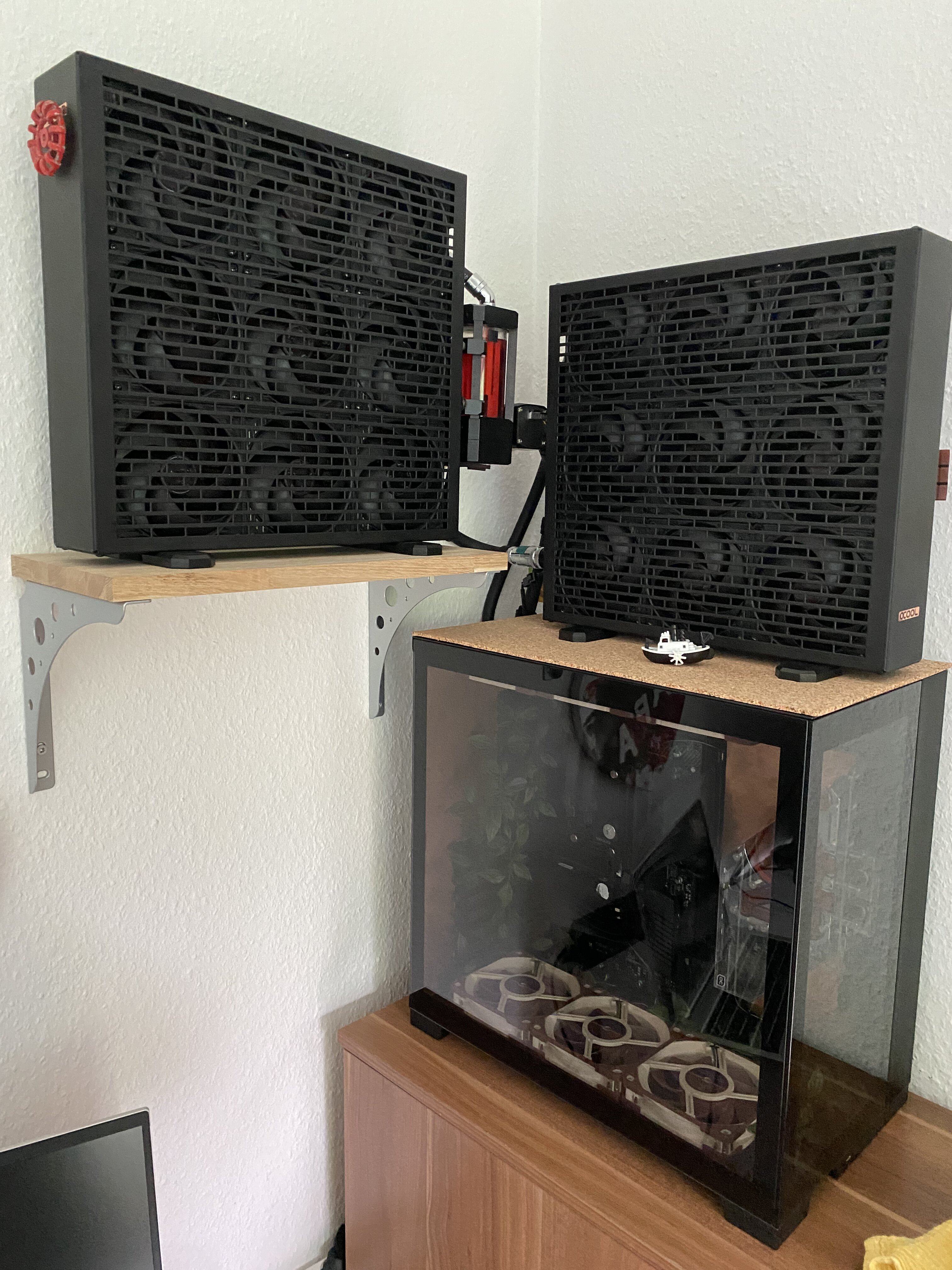

Finde die Lösung mit Gehäusedurchführung persönlich auch besser, bzw. alltagstauglicher, als Schnellis direkt am Gehäuse zu haben.
Hab mich gerade gestern erst wieder darüber gefreut, dass ich einfach ganz entspannt 30Cm hinter dem PC die Schnellis trennen und Wasser ablassen konnte.
Wobei bei mir ganz unstylisch einfach die Schläuche hinten (geschützt durch ein Kederband auf dem Metall) raushängen dürfen :d
ich würde mal sagen, eine Verengung innen gibt es nicht, das ist wie eine größere Kammer innen, da geht nichts am Durchfluss verloren. Das Problem der Durchführung ist, das sie nicht stabil in der Halterung sitzt, bei Gewicht fängt sie an zu kippeln und bei mir hängt viel Gewicht an einer Durchführung. Deshalb ist eine Rückwanddurchführung sicherer sauberer und optisch schöner.

bei mir ist bisher alles intern verbaut, deshalb musste ich mich noch nie mit der Problematik auseinandersetzen, aber das Gewicht dürfte da tatsächlich ein unterschätzter Faktor sein, wobei die WC-Variante ja mit den Zwischenstegen der SLOT-Durchführungen des Gehäuses verschraubt wird und das zusätzlich auch noch stabilisierend wirken dürfte.
Ich selbst überlege meistens mehrfach bevor ich am Case herumbastle, das lässt sich teilweise ja auch nicht rückgängig machen. Daher ist schneiden und bohren erst der letzte Ausweg.
ich hoffe man kann es erkennen. Der Schlitz in der Durchführung links neben der Slotverschraubung, soll von außen und innen in den Zwischenstegen wie Du schreibst verschraubt werden. Das geht auch, aber damit er in fast jedem Gehäuse verbaut werden kann, ist er großzügig gefräst worden. Die Überlegung ist ja gut, der ist aber breiter als die meisten Stegen und wird dadurch zum Wackeldackel. Die Slothalterung alleine bringt nichts, da sie nur mit einer Schraube gehalten wird. Also Wackeldackel! Außerdem ist das anbringen nicht gerade einfach, wenn das nicht sauber sitzt, wird es dann noch undicht. Wenn man nicht bohren will, eine gute Alternative, wenn auch etwas kritisch.

bei meinem aktuellen Case (wo das vielleicht der Fall sein könnte) wäre die Halterung senkrecht und nicht waagerecht, da wäre es auch nochmal etwas anderes, aber wie Du es beschreibst ist das schon richtig.
Viele neue Gehäuse haben aber auch Schlauchdurchführungen, so dass da ohnehin nicht mehr gebohrt werden muss
die sollte eigentlich kaum bis keine Querschnittsverengung haben
diese slotblenden taugen leider nichts, da diese blenden auf der 1 seite nur eingesteckt, auf der anderen seite durch 1 schraube gehalten wird. die grafikkarte und andere einsteckmodule stecken aber noch im slot als zusätzliche stabilisierung. somit wackeln diese blenden leider gewaltig. die deutlich bessere lösungen sind schottverschraubungen.
zb sowas hier: https://shop.watercool.de/Barrow-G1-4-Schottverschraubung-schwarz
eine andere möglichkeit ist zb sowas hier:
diese hier verwende ich. so hat man eine schnellkupplung und schottverschraubung und man kann mit einen 10mm innenschlauch direkt raufgehen.
