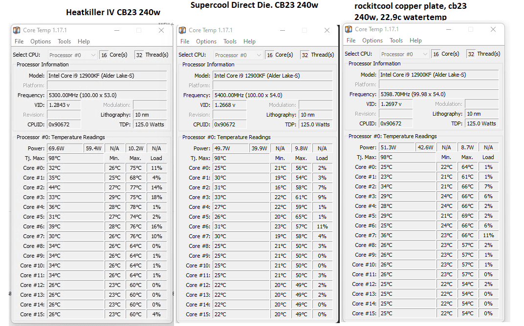

@dante`afk
War das beim HKIV direct die und wo lag die Wassertemperatur?
zum vergleich, hab den direct die rausgeworfen weil mir das zu umstaendlich war beim cpu wechsel;

War das beim HKIV auch direct die oder geköpft mit Flüssigmetall zwischen IHS und Die?

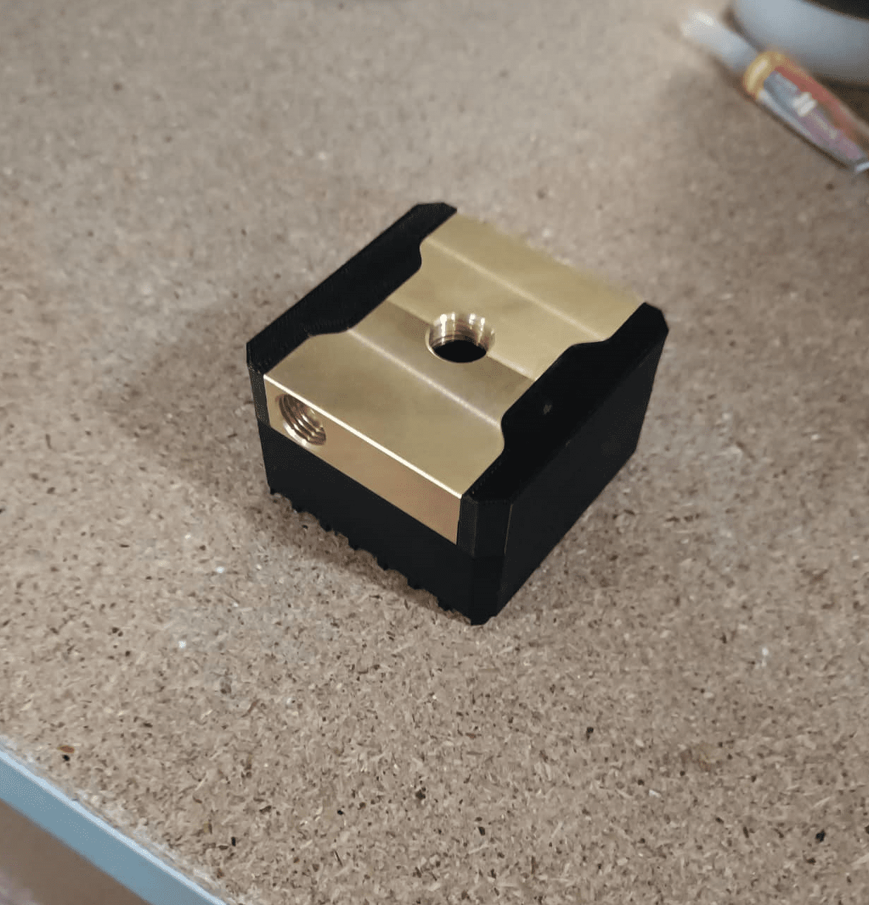

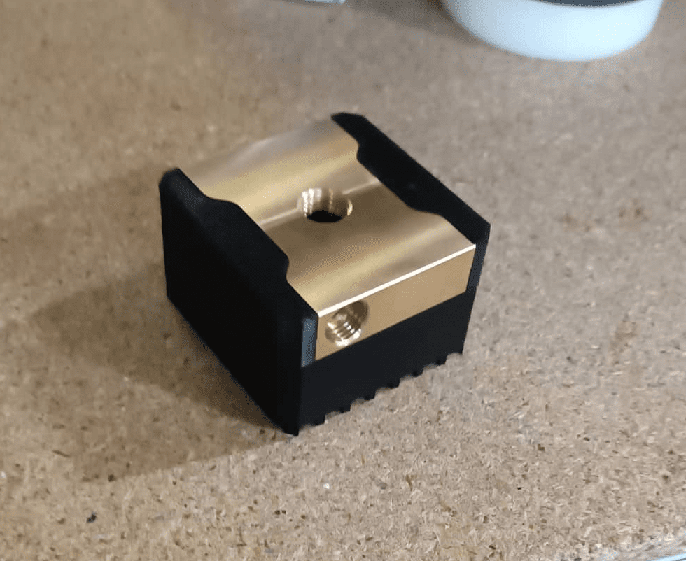

Mal ein kleiner Zwischenstand der Pumpen:
Ich bin vorhin endlich mal dazu gekommen die beiden schwarzen Blenden vom Top nebenbei testhalber 3d zu drucken. Fehlen noch ein paar kleinere Anpassungen, aber evt. schaff ich es die Tage dann auch mal ein Testmuster der Kappen zu fräsen dann passt auch die Farbe zum Pumpengehäuse.
Aktuell liegt das Top alleine bei ca. 400g bei grade einmal ca. 62x62x15mm. Das Gewicht des Gehäuses kommt dann nochmal dazu (je nachdem ob Messing oder Alu)
Soetwas als D5 Dualtop, 800 Gr Top, 1200/1500 Gr. Gehäuse?
mal so ne frage, was bringt es, wenn das top schwer ist? Klingen die Vibrationen von der Pumpe dann nicht oder erst bei höherer Drehzahl?
Habs einmal selbst testen dürfen, auch mit einem Iceman Kupfertop, das war im Vergleich zum normalen mit Acetal bei identischer Entkopplung nicht mehr zu hören, es hat sogar das frequente Suren und pfeifen der Pumpe selbst unterdrückt, benötigt dann aber auch ein massives Gehäuse.
Edit: Acetaltops haben meist den Vorteil dass die meist 2x in und out haben.
Nutze 2x ULTITOP D5 MIRROR BLACK - damit höre ich bis etwa 70% gar nix aus geschlossenem Gehäuse. Hatte anfangs kurz ein Acetal Top von AC - da habe ich nie mehr als 40% "ertragen". Finde schon, dass das hohe Gewicht einen deutlichen Unterschied macht.
