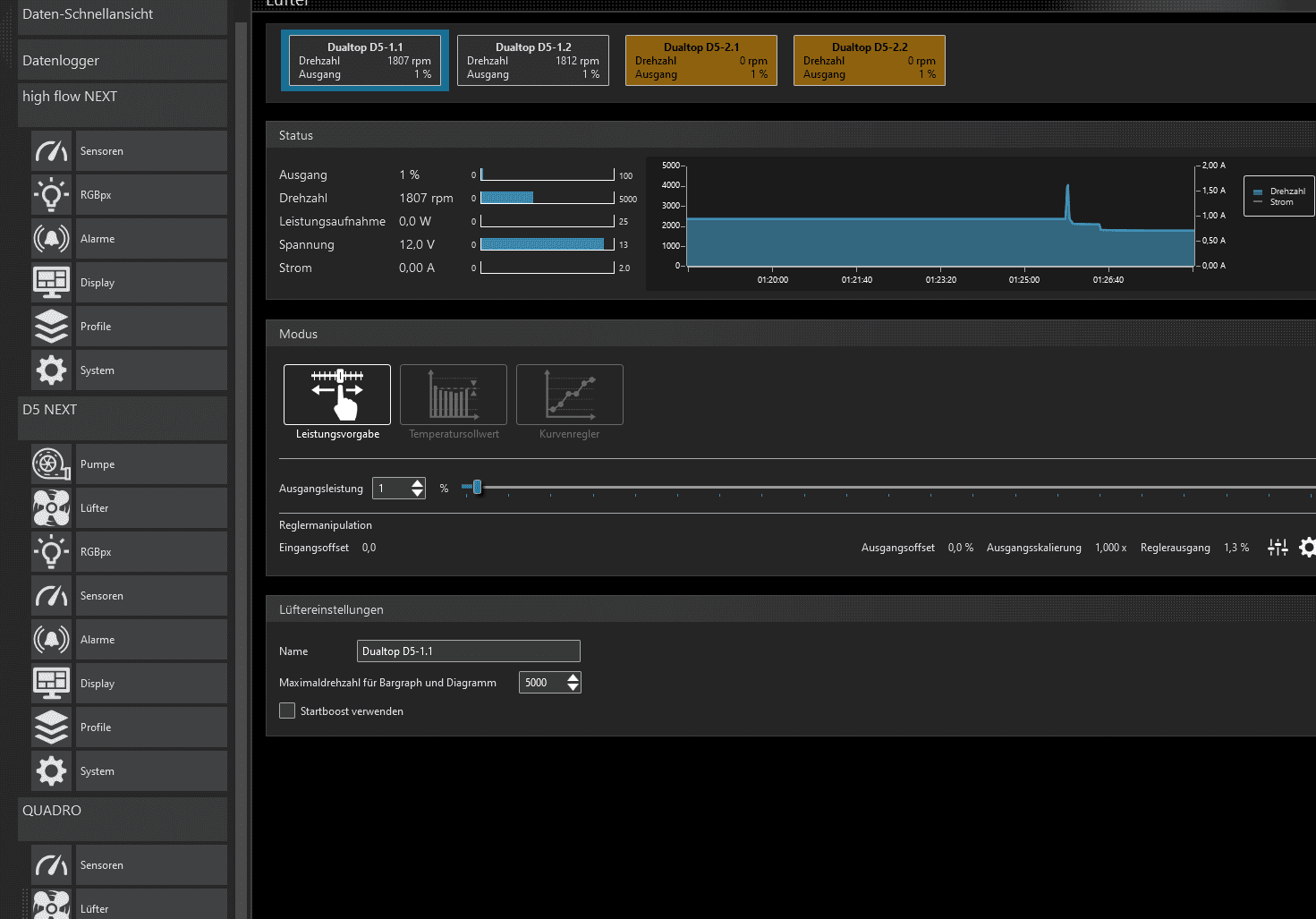

Kann einer von euch das extrem hohe fiepen hören?
Aufm Handy abgespielt höre ich das in etwa so wie live bei den Pumpen.
MoRa aus dem Loop heraus und auf einmal 120 l/h weniger Durchfluss, da muss ja einer der Impeller nicht richtig sitzen oder sowas.
Das Plätschern ist normal, mit Luft im System.
Das fiepen war mit beiden Acetaltops nicht vorhanden.

Habe es noch einmal ergänzt, da es bei beiden Acetal Tops nichts vorhanden war, da war aber jeweils der MoRa mit dran und die zwei Paar Eiszapfen fehlten..
Baue die Eiszapfen jetzt ab und teste dann nochmal, evtl. ist ja der Widerstand zu hoch?
Weil ein grosser Radiator weniger und dafür 120l/h weniger ist merkwürdig.
EDIT: Das Fiepen tritt auch bei 20% und weniger auf.

Okay lag an den beiden Eiszapfen, muss mir die nochmal genauer ansehen, ggf. andersherum verbauen, jetzt ist wieder normaler Durchfluss.
Das Fiepen ist leider geblieben, zu hören noch bei 1% Pumpenleistung, werde als nächstes wohl mal das Top weniger stark anziehen, dann Pumpen nochmal raus und wieder rein.

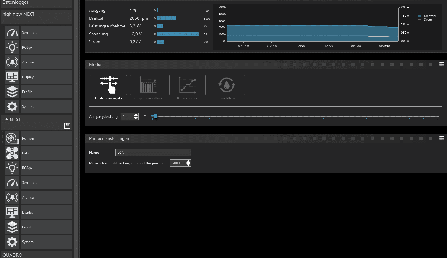

TechN GPU+CPU Block, ALC X-Flow 420, Ultitube 200 Pro mit D5N, 5 Paar QD3, 1 Paar Eiszapfen, 2 Paar NS6, HFN, 3 Temperatursensoren, ein Dutzend 90/45 °Winkel rotierbar, Extender, Fittinge, Schlauch, Leakshield, IceMan Messing Dualtop.

Mit dem WC Acetaltop am MoRa und HFN also 3 Pumpen auf 5% hatte ich 120 l/h und nichts zu hören, war sehr angenehm und schön im Alltag.

Für 3xx l/h? jeweils 100%, mit dem MoRa drin sind es dann 15-20l/h weniger.
Für 120 l/h siehe hier D5N und danach 2x D5 PWM,

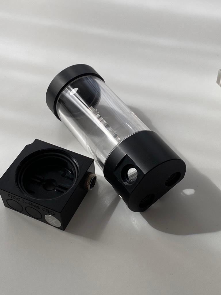

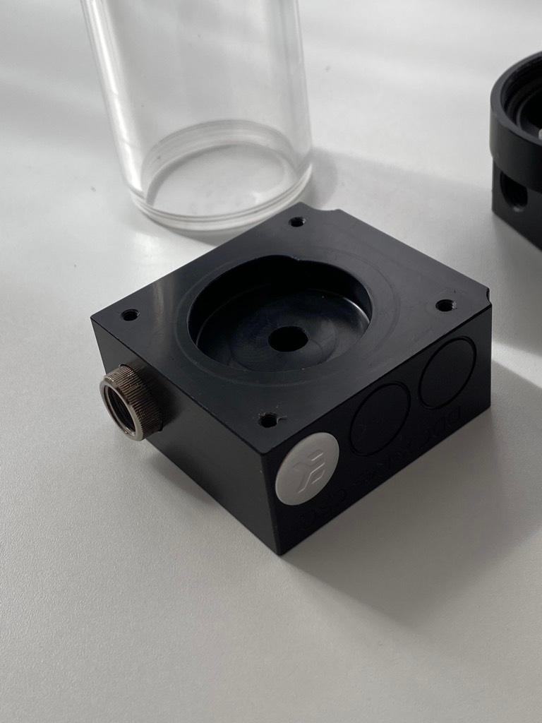

An sich ist gegen eine gebrauchte Eheim nichts einzuwenden. [...] Ich würde lieber ne gebrauchte DDC nehmen. Da aber auf das Lager achten. Also impeller und diese Keramikkugel anschauen.
Ne Eheim ist jetzt ja schon auf dem Weg zu mir, allerdings wurde mir gerade noch eine DDC angeboten (50€ inkl. mit PayPal/Bezahlung erst nach Erhalt und Rücknahme, hat der Verkäufer von sich aus angeboten), d.h. der Verkäufer muss von seiner Ware ja schon überzeugt sein.
Fällt bei den Fotos irgendetwas auf? Ich würde jetzt nochmal zwei Tage warten und erstmal die Aquastream XT (Eheim) testen bevor ich jetzt vorschnell wieder etwas kaufe, das Angebot mit der DDC hier wäre dann mein Plan B.
Es soll sich wohl um die "Standart" Pumpe handeln.
Sieht doch gut aus. Und wenn du erst nach Erhalt btw Prüfung zahlen muss, is doch top. So ein Verkäufer is schon selten heutzutage. Aber teste erstmal deine Aquastream. Btw. Sollte man bei der DDC oder D5 auch auf die Lagerung des Impeller achten. Hier mal n bissl was von xspc:
