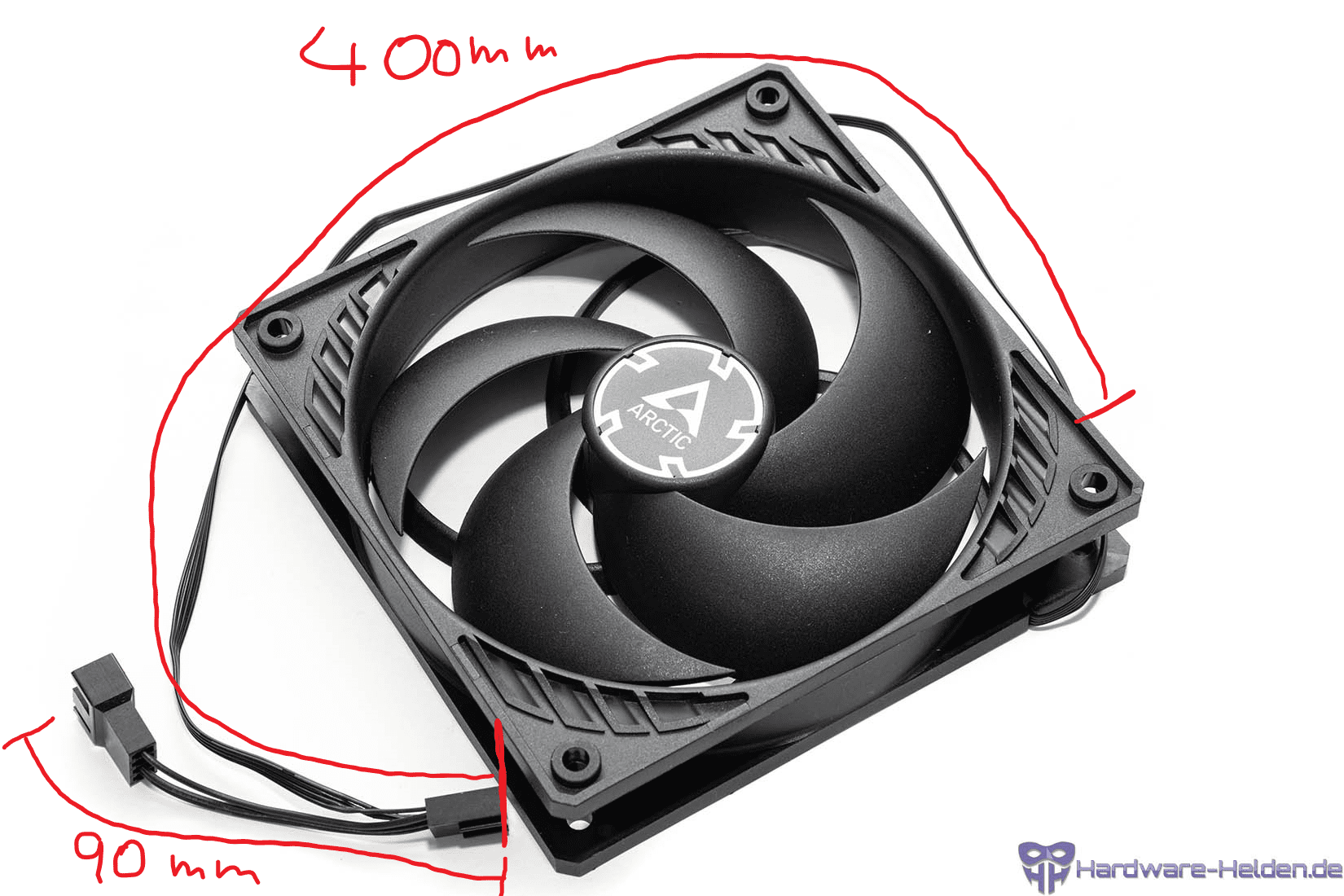

Wie lang sind eigentlich die Anschlusskabel bei den Arctic P12?
Haben die nicht die Möglichkeit, die in Serie zusammenzustecken? Fan an Fan an Fan und dann am Strom?
Kabellänge: 400 mm
Vom Lüftergehäuse bis zum Ende des PWM Steckers, von da aus geht noch das kurze Kabel für die Buchse ab, das sind nochmal 9,5 bzw. 10,5 cm je nachdem von wo man misst.
