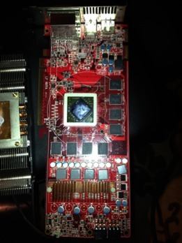

Hi welche Version ist das und welcher Kühler passt da? Weil der hd 5870 Kühler denn ich hier habe kollidiert mit den spawa.

@ole88: lies bitte die nummer auf dem pcb ab und poste sie hier. hast du schon im entsprechenden graka fred gefragt?
LF R87FA. Steht drauf leider kann ich mit der App. denn nicht finden den thread.
sag bitte, welchen kühler du drauf hast?
HIER
ist der sammelfred bzw. eine seite, wo jemand ein ähnliches problem hatte.
ist kein originaler von AMD, von daher Wayne, bitte wer weiß welcher kûhler passt sich rühren.
Bin kein ATI Profi aber ich würd sagen die Karte is im ref Design deswegen behaupte ich mal dreist der Kühler hierpasst. Kanns aber nicht 100% ig garnatieren.
kommt eben drauf an. Die ersten Karten im ref. Design hatten schwarzes PCB. Karten in 2. Revision hatten rote und blaue PCBs wie beispielsweise die LCS in rot kahm..
Tja ich müsste denn von unten sehen ich habe hier einen liegen der passt nicht sollte auf ref Karten aber passen. Nun ja

Weiß Bundy wegen meinem Kühler Problem vielleicht Bescheid will die frage nicht untergehen lassen
