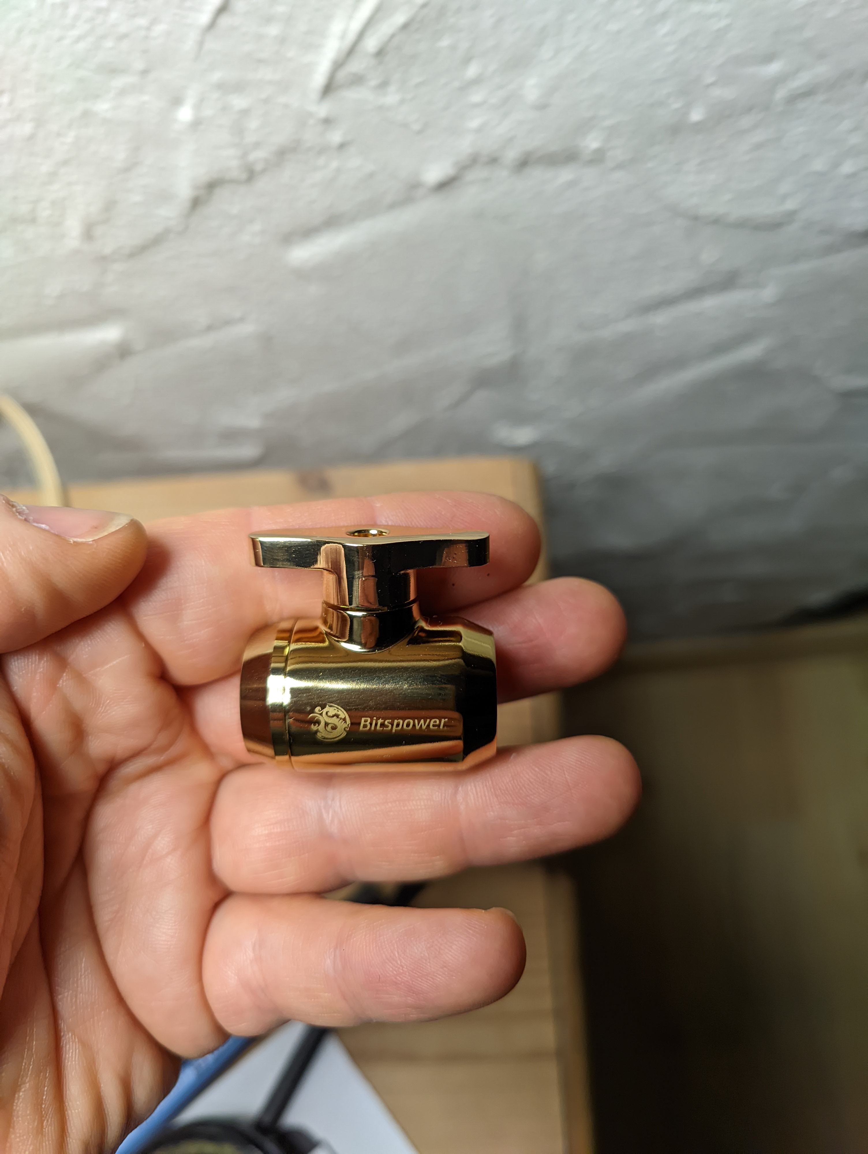

Also ich muss sagen dass ich auch auf meine BP schwöre.
Irgendwie sieht das Gold aber auch nicht verkehrt aus.
Was ich aber suche ist der komplett goldene Absperrhahn. Die "billige" Variante hat den schwarzen Hebel, aber es gab (bei meinen silbernen) aber auch die teurere Variante wo auch der Hebel in Fittingfarbe ist/war

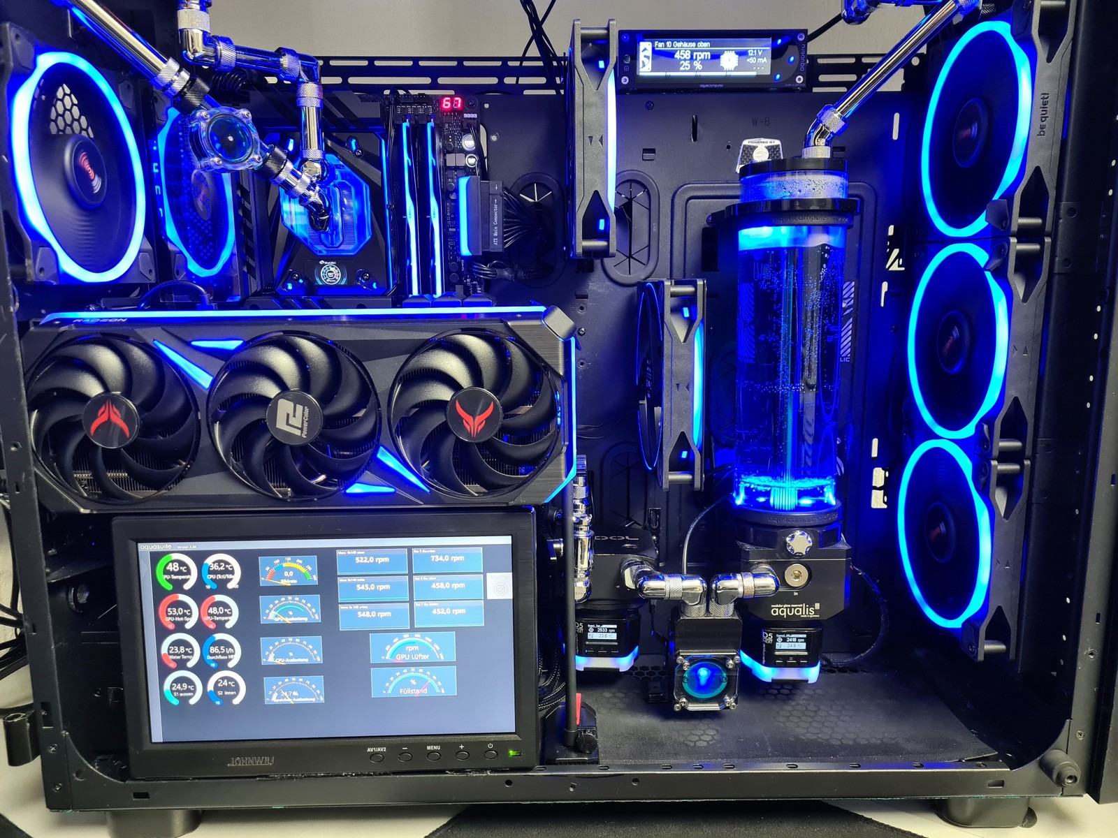

ich glaube nicht. Es gibt schon Kühler für die XT. Für die z.B. RedDevil XTX die ich habe, soll der Kühler von EK erst ab 15.03 zu bekommen sein, andere noch später. Wenn ich zocke, steigt meine Temperatur auf 95°C, für eine gruselige Angelegenheit, mit der Wasser gekühlten 6900er RedDevil lag die Temp. bei 45 -55°C. Angefangen hat es mit dem horizontralen Einbau der Karte und endete mit der Vertikalen Stellung. Der Grund zum vertikalen Einbau der Karte war die Backplatte. Die hat mehr Löcher als ein Schweitzer Käse und weil über einen Teil der Backplate ein Wasserrohr mit Anschlüssen läuft und es da eventuell mal tröpfeln könnte dachte ich, ich minimiere mal die Gefahr.
Das war gar nicht so einfach wie es sich anhört, braucht die Karte zum Einbau doch drei Slots, schlecht daran ist, wenn einem nur 2 zur Verfügung stehen. Also Karte umgebaut, dabei blieb es aber nicht. Die Karte ist so fett, das der TT GPU-Halter nicht zu diesen Karten passt, also auch den zurecht gedremelt. Nun passt es, sie ist fest, wackelt nicht und man sieht nix vom Einbau.
Natürlich habe ich das Ganze dann auch ausprobiert und dabei folgende Entdeckung gemacht. In der waagerechten Einbauweise ging die Temperatur bis 95°C hoch, jetzt in der Senkrechten nur noch bis maximal 83°C. Ich schreibe hier von der Hot Spot Temperatur, die normale GPU Temperatur liegt etwas tiefer. Bin mal gespannt ob das so bleibt. Aber sobald der Wasserkühler verfügbar ist..........
