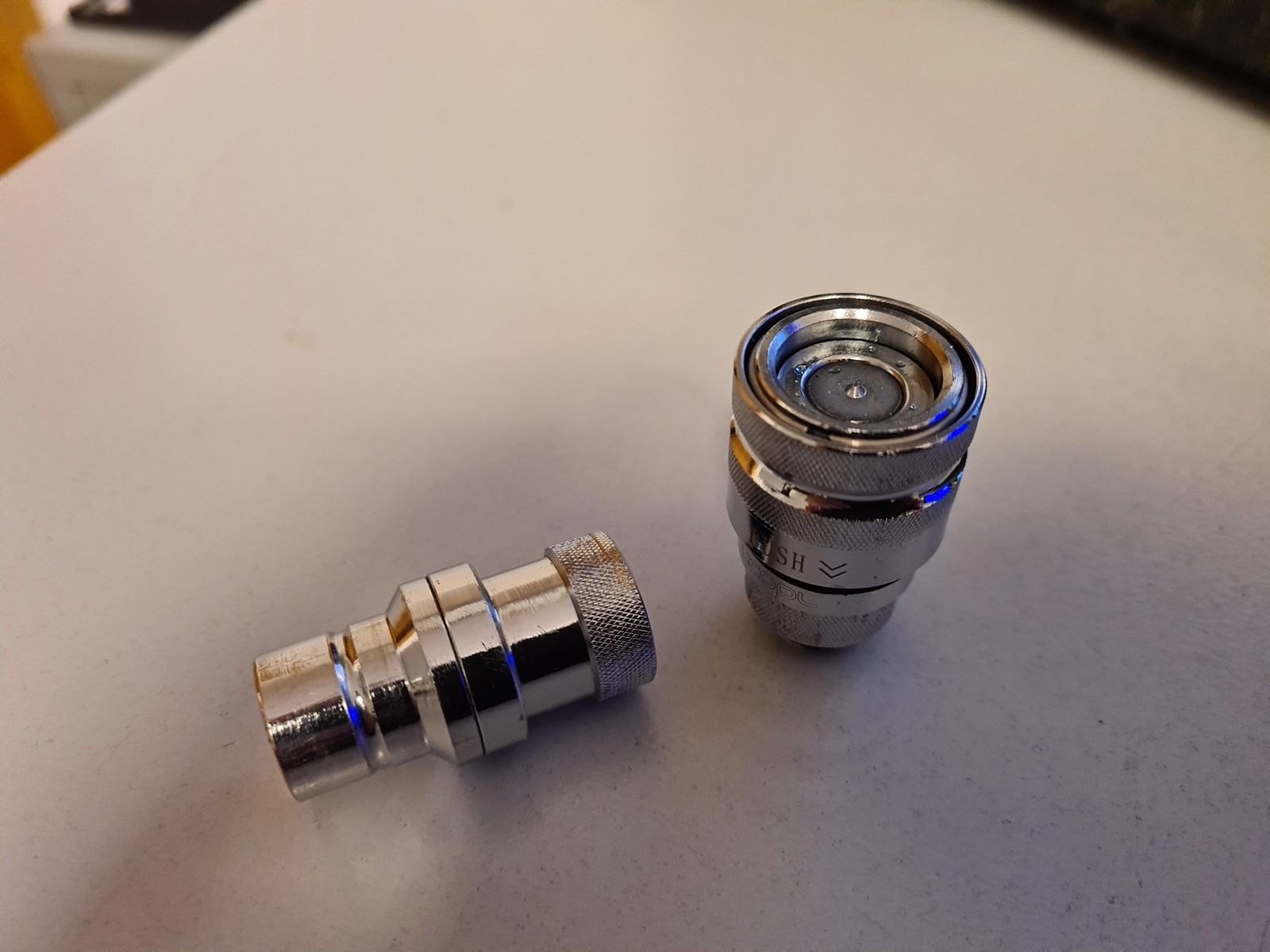

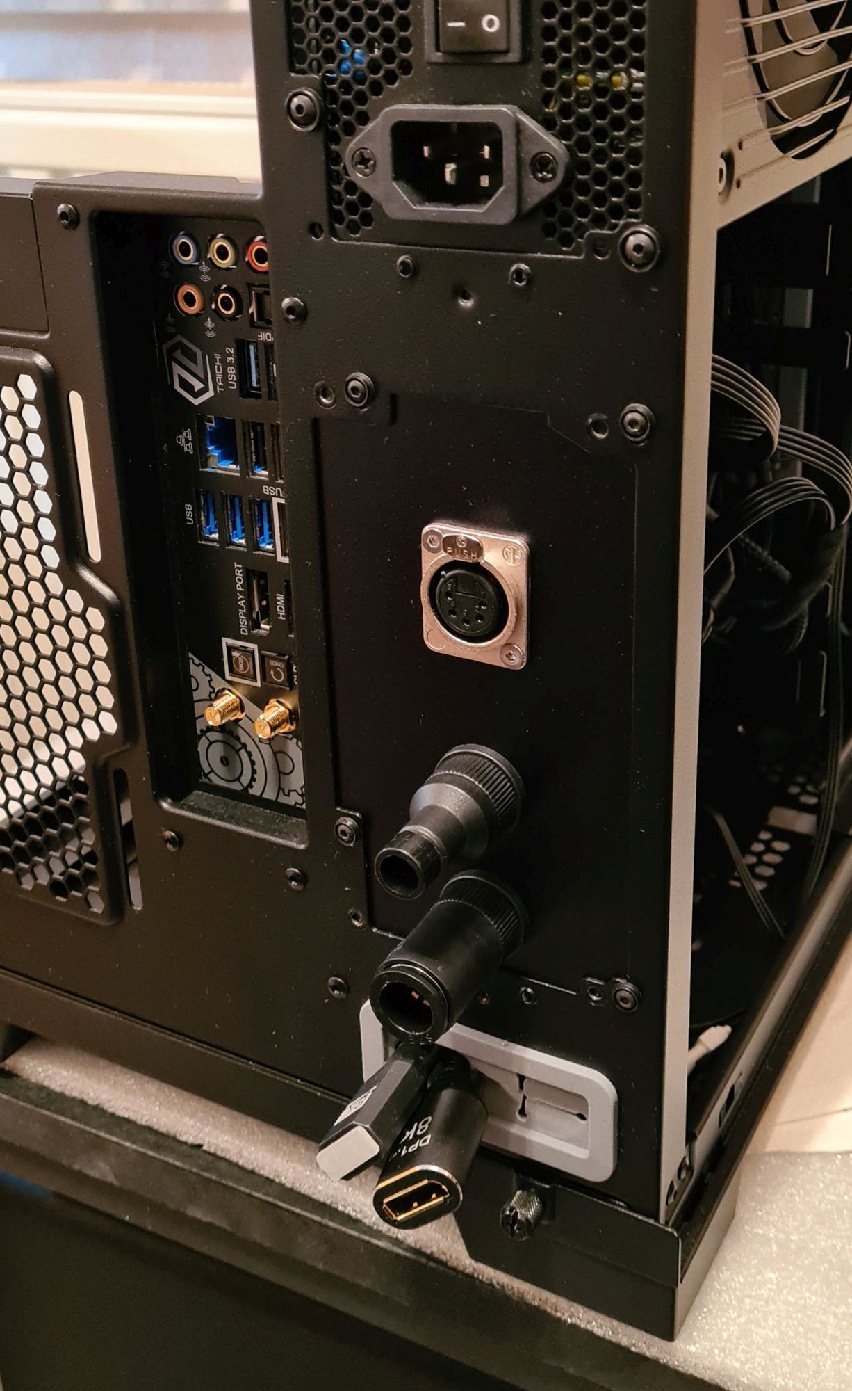

Welche genau meinst du? Diese hier? Die habe ich aktuell auch, und sie sind auch der Grund warum ich was neues suche, die bremsen den Durchfluss wirklich extrem. Meine Hoffnung ist, dass die HF-Version etwas weniger restriktiv ist. Welche hattest du denn ausprobiert?
