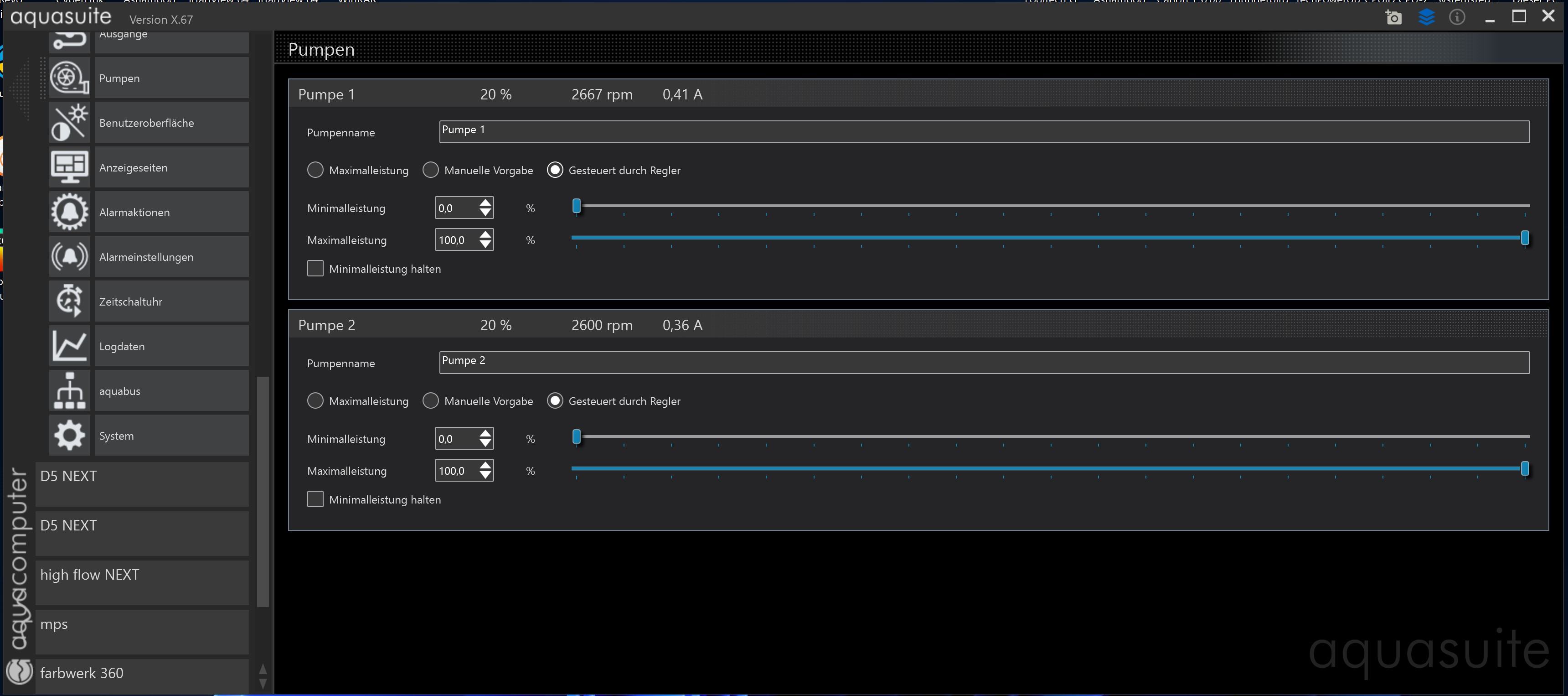

Weiss zufällig jemand, ob man PWM DDCs irgendwie per Aquaero 6 dazu überreden kann, GAR NICHT zu laufen? Hängen bei mir halt an einem Lüfter/PWM-Anschluss vom Aquaero und selbst wenn ich da auf 0% gehe (und natürlich Minimaldrehzahl halten deaktiviere), laufen die immer mit ca. ~2000RPM (plusminus). Saft bekommen die ja direkt vom Netzteil, mir würde jetzt nur etwas einfallen, was per Relais o.ä. die Stromzufuhr komplett kappt - das ist aber eigentlich nicht so richtig in meinem Sinne...
Für normalen Desktopbetrieb würde mir der Durchfluss von der D5 am Mora locker reichen, nur beim Gaming wäre es halt nett, wenn ab einer gewissen Wassertemp auch die anderen Pumpen anspringen.

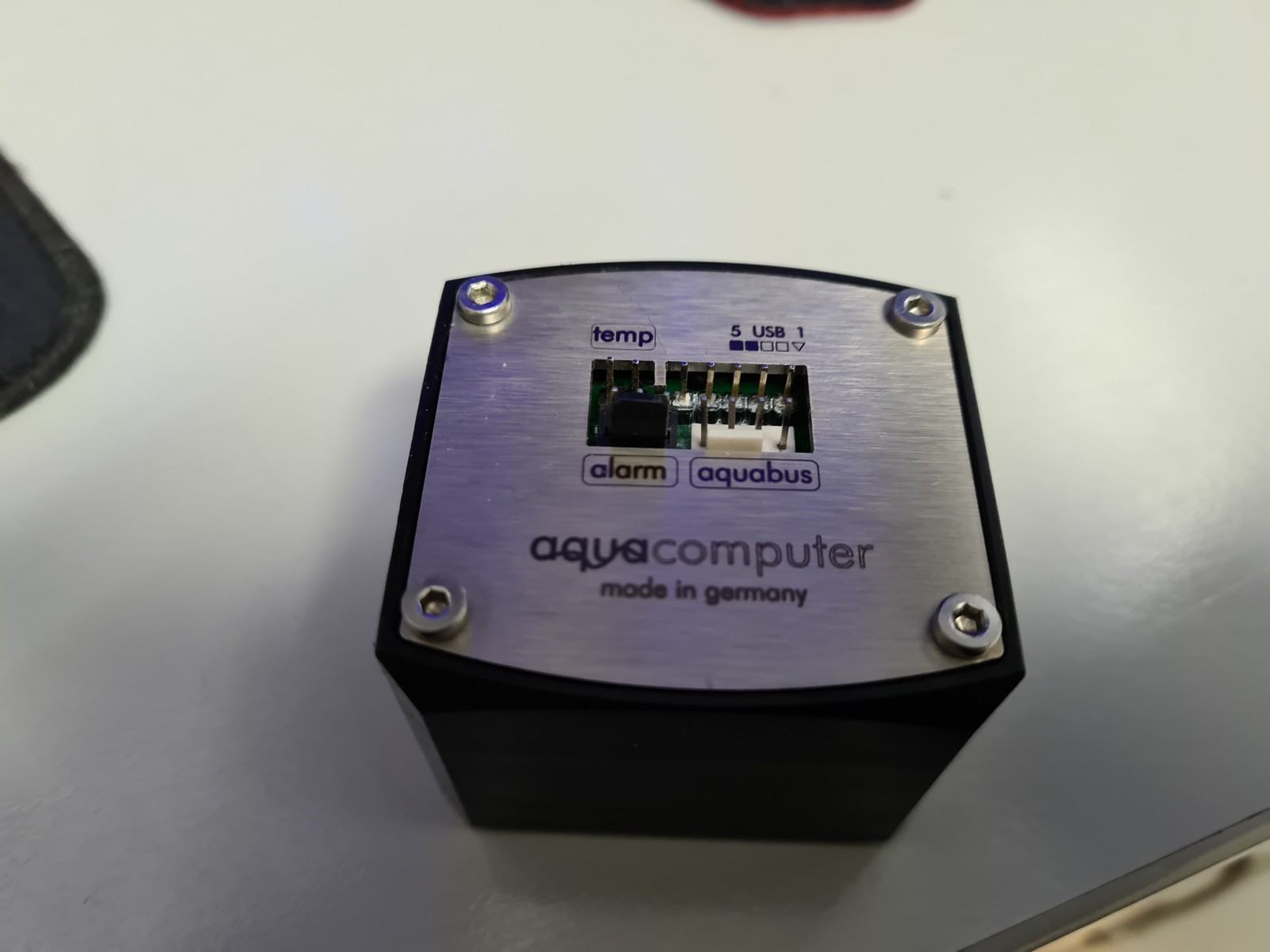

daher war für mich der radiator die letzte möglichkeit. außer natürlich der high flow usb zeigt mir falsche werte an.
@Datanette: wenn ich das richtig mitbekommen habe, ist das bei den 3-Pin Pumpen (quasi spannungsgesteuert) easy, wenn man sie an die entsprechenden Ausgänge klemmt. Bei den PWMs heißt m.W. "0%" = minimal Drehzahl (je nach Pumpe halt dann irgendwas um die 1800-2200PWM).
hatte ich schon mal erwähnt, ich habe Eiszapfen hier, die schon beim durch pusten, starken Widerstand zeigen. Ich nehme an, falsche Montage. Der HFU ist der mechanische mps? Wenn ja, auch mal durch pusten, der sollte nachlaufen. Besteht die Möglichkeit, das Wasseraus- und Eingänge vertauscht wurden?

mit dieser Einstellung konnte ich meine DDCs auf null stellen und stoppen. Bei PWM Pumpen gibt es eben diese Sicherheitseinstellung, da läuft die Pumpe auf Null eben nur einer minimalen RpM. Bei mir mit etwas über 1800RpM.

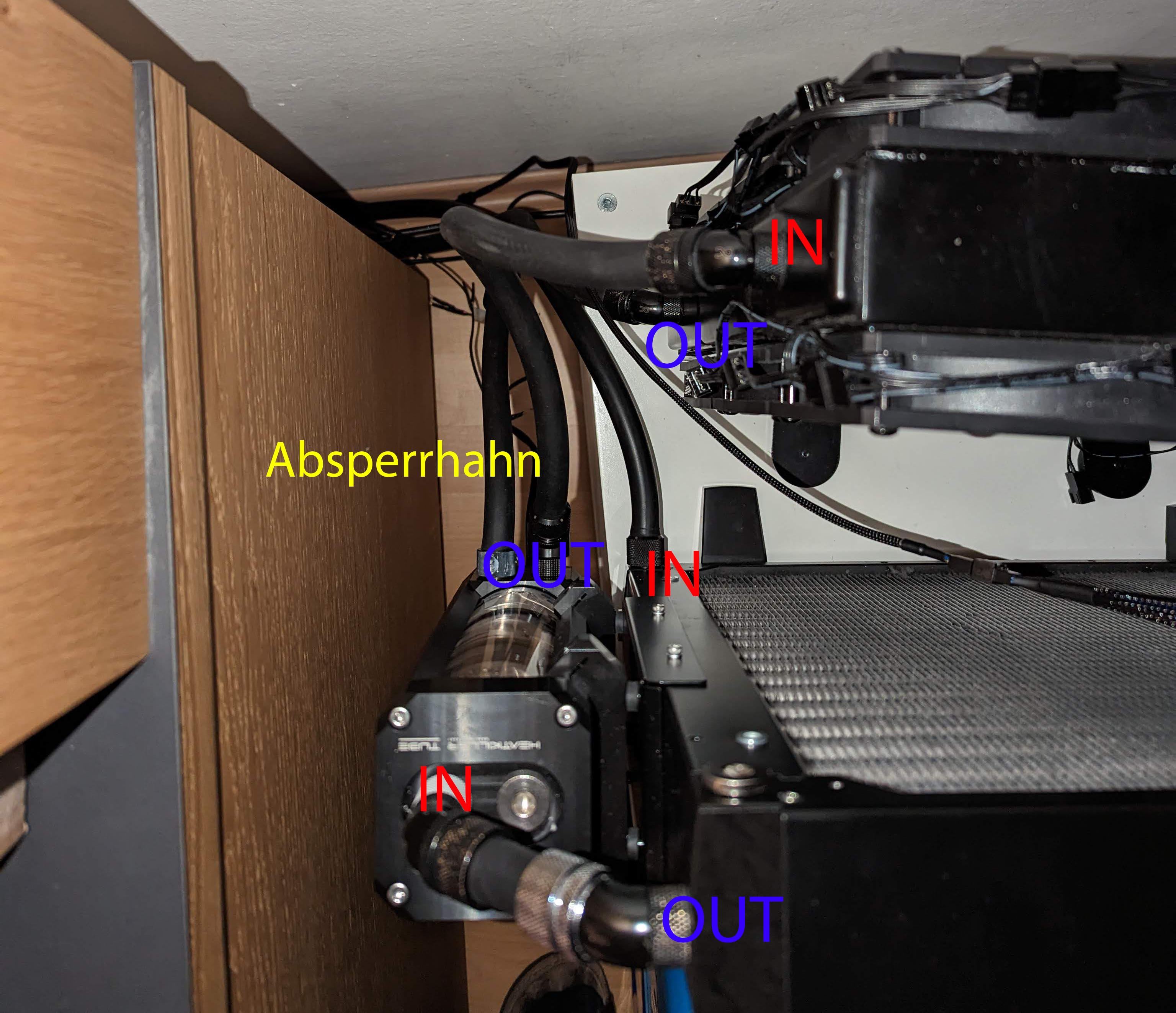

ich habe mal verscucht meinen aufbau zu zeigen. ich hoffe das ist soweit nachvollziehbar.
@veitograf
das Problem ist die Platzierung des DFM... was soll der denn messen?
Zwischen AGB und Pumpe gehört kein DFM, weil das Wasser quasi nur "nachläuft". Du müsstest ihn nach dem GPU Kühler platzieren, um ein reales Flowergebnis zu bekommen.
Zum Entlüften ist außerdem empfehlenswert, den PC unterhalb des MoRa / AGB zu platzieren...
:unsure:
Wieso sollte der Durchfluss an verschiedenen Stellen des Loops unterschiedlich sein?
sollte eigentlich alles passen, überprüfen ob der DFM fest sitzt oder ob es tatsächlich am Radi liegt. Am Mora wirds nicht liegen. Meiner liegt seit Monaten im Schrank, jetzt einmal durch geblasen und man hört schön wie er nach läuft. Der Durchfluss sollte eigentlich gleich sein, wenn es keine Verstopfung gibt.

weil die Pumpe quasi nicht mit dem gleichen Flow durch den AGB durchpumpt...
Trust me, bro ;)
Platzier ihn mal nach der GPU und berichte...
Wenn die Pumpe aber 100l/h rauspumpt, dann müssen auch 100l/h reinlaufen in die Pumpe.
ist das nicht so, das wir ein geschlossenes System haben und der AGB dafür da ist wofür sein Name steht? Na egal, ich habe fertig.
@error126 die beiden radiatoren stehen höher als der pc, das sollte also passen.
genaugenommen sitzt der high flow zwischen dem nova und dem dual top.
du hast Recht, @Maexi... evidenzbasiert habe ich aber in meinen Loops zwischen AGB und Pumpe keinen besonders dicken Flow, es läuft halt nach.
@veitograf:
er sitz aber letzten Endes bei dir zwischen AGB und Pumpe. Probier doch mal, in nach der GPU zu platzieren...
