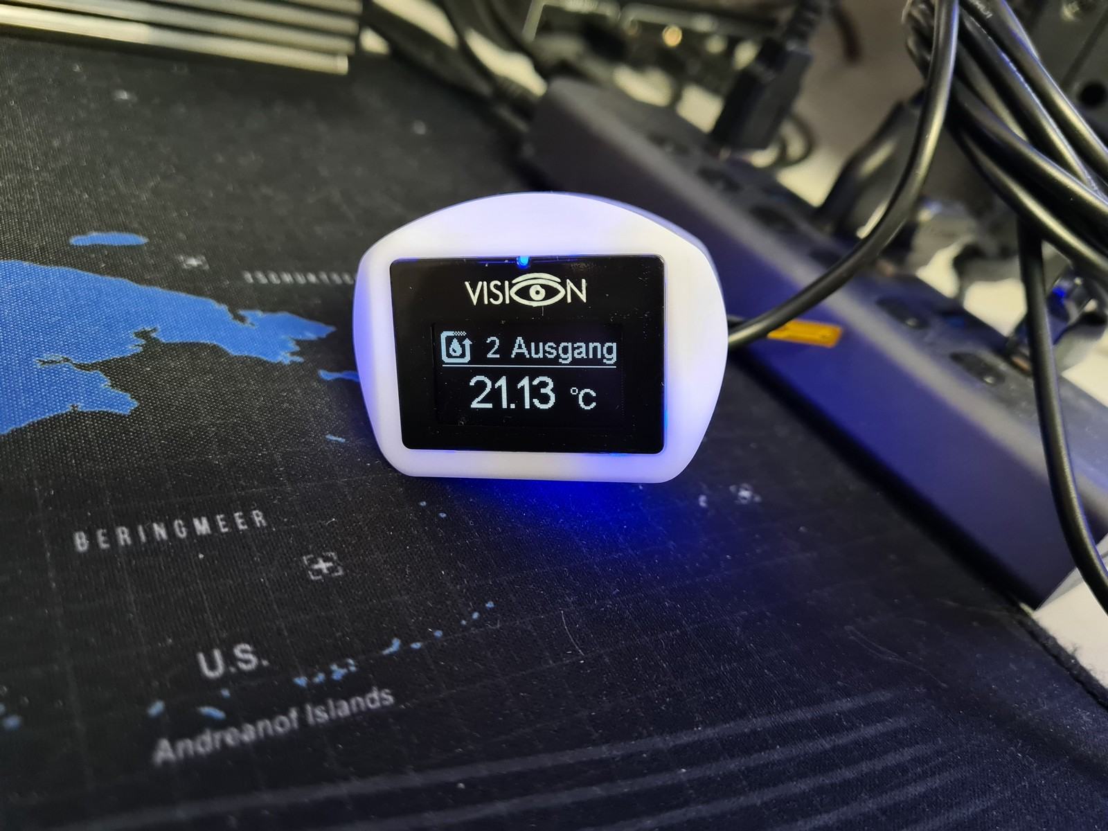

Die Aquacomputer-Software schaut jetzt nicht so übel aus auf den Screens, bin mir nur nicht sicher, ob ich Bock hab, die schön verlegten Kabel alle umzulegen.
- Kann der normale Lüftereingang davon verwendet werden fürs DFM Signal? Die haben ja nen eigenen Stekcer dafür, mit dem ich wenig anfang, sieht mir proprietär aus?
- Kann man dem ne Tabelle zum Umrechnen hinterlegen?
- Wird das Zeug dann in HWMonitor angezeigt auch?
- dieses RGBpx Zeug, ist das irgenwie ARGB kompatibel?
Nein. Die ALC-Sensoren sollte man damit auch nicht verwenden, sondern einen von Aquacomputer.
Ja, mit einem Adapter.
Hab geschaut, das 8er Board ist bissl teuer, nur dafür, dass ichn Tachosignal hab... das 4er bekommt man nicht (naja hätte schon eins gefunden gebraucht, aber... hm). Bin mir da irgendwie noch nicht so sicher, was ich davon halten soll.
Das ist primär auch eine Lüftersteuerung. Damit das vernünftig klappt, muss es auch Sensoren auslesen können.

Eine ordentliche Durchflussmessung erfordert einen ordentlichen Sensor und das Aurora-Dingens schwankt in der Drehzahl extrem.

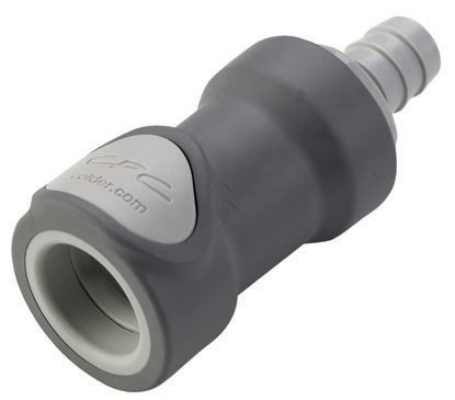

Nabend, kennt jmd. von euch einen seriösen Laden wo man die CPC NS6 günstig bekommt? Leider sind die bei Watercool für 45 Euro das paar ausverkauft. Und die Quellen, welche ich kenne, kommen mindestens auf 60 Euro das war. Suche nun eine etwas günstigere Variante bevor ich zuschlage :d
Wenn verfügbar immer mal bei WC schauen.
Aktuell sind die aber überall ausverkauft, meist wie andere Produkte so alle 2-4 Monate ein riesen Schwung verfügbar, dann wieder ein Quartal nichts.
Wie gesagt: 60 Euro, WC 45 Euro. Ich würde auch bei SC bestellen, wenn sich sonst nix anderes auftut. Wenn ich jedoch 30 euro sparen kann, dann tue ich dies gerne.
Der Schellenshop hat aber nur weibliche oder habe ich mich verguckt?
Für 13/10 und 16/10 nimm die mit 12,7 mm Tüllen.
Bei WC sind es mit Versand bisher bei einem Paar 68,79 EUR gewesen.
Mit meinem Paar von 5.12.22 habe ich derzeit Probleme, sobald der Mora 3 360 morgen da ist, kann ich mal testen, ob es an der Steckverbindung oder woanders liegt.
Bin gespannt, da die ansonsten ja absolut sicher und frei von Leckagen sind.
