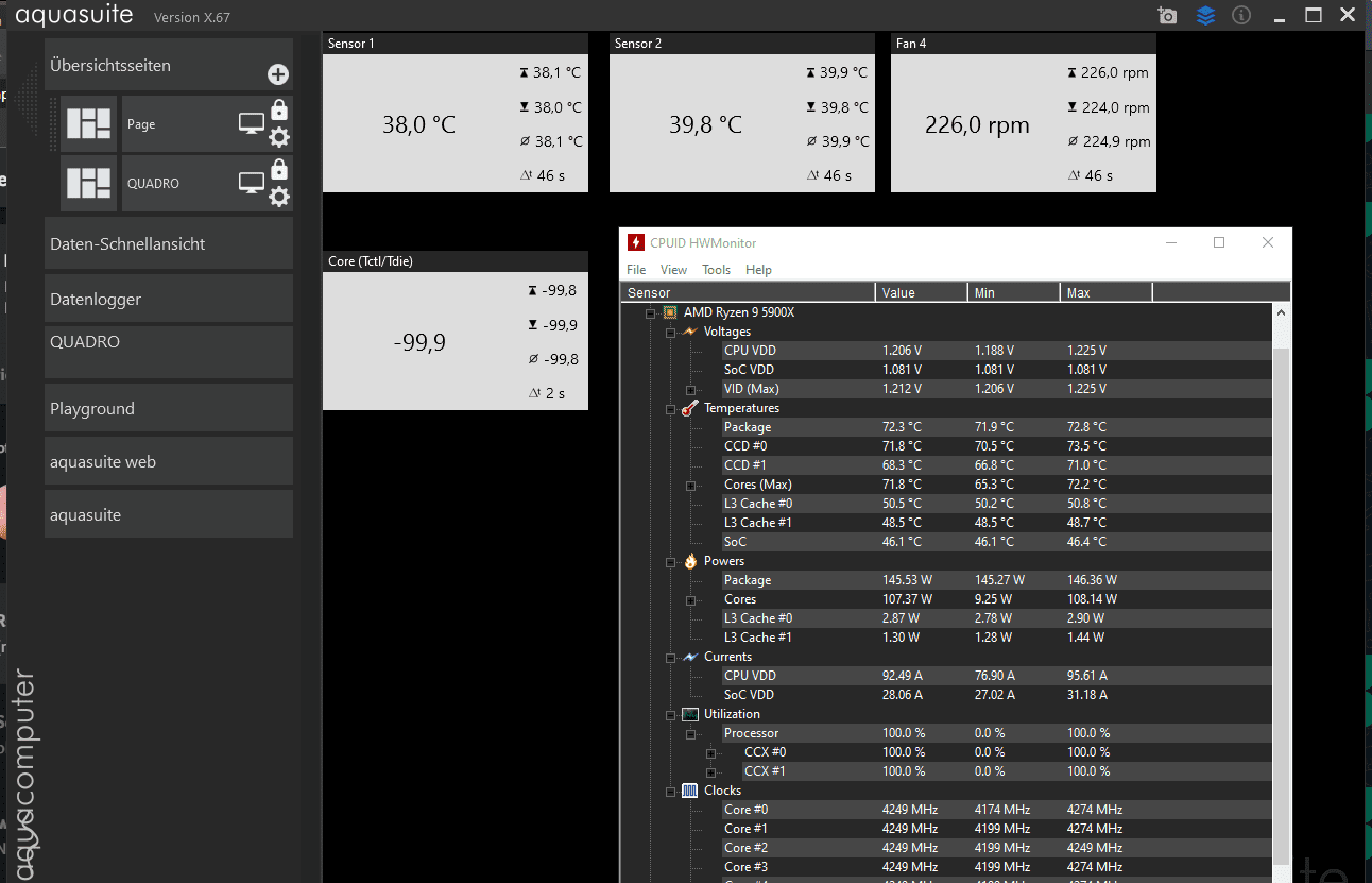

Sagt mal, wie viel Delta-T darf bei einem Ryzen 5900 eigentlich zwischen Core-Temp und Wasser-Temp so sein?
Ist der Heatspreader Mist, oder hab beim Kühler montieren verkackt (das würde mich stark wundern)?

@pwnbert naja grundsätzlich darf der 5900x bis 90°c. Alles was drunter geht, ist doch ok.
V.a. muss man unterscheiden zwischen kurzen Spikes und Dauerlast.
Mein 5950x hat beim Lightroom Export etwa 40-45°c Delta. Kurze Spikes bei Teillast können aber durchaus 5-10°c höher sein.
Ne ich mein das anders.
Wenn ich bei CPU-Z "stress CPU" mach, komm ich auf so 72°C Package-Temp, bei ca. 40° Wassertemperatur, das ist schon ein sehr großer Unterschied.
Ich frage mich daher, ob mein CPU-Kühler schlecht sitzt, oder ob der Heatspreder so schlecht ist (und das Köpfen daher so populär).
Sensor 1+2 sind im Radiator verbaut (Vor- und Rücklauf), Fan 4 ist der Alphacool Eisflügel, ca. 150l/h nach Tabelle, also der Kreislauf selbst funktioniert wie er soll.
habe jetzt auch mal den stress-test von cpu-z gemacht und komme auf 63°c, allerdings mit 30°c wassertemp. deine 32°c delta würde ich daher als recht ordentlich einstufen.
Das wundert mich irgendwie... ich hatte jetzt lang keine Wakü mehr.
Hatte mal einen P4 2,8 ghz M0 OC unter Wakü, ist lang her, ich erinnere mich an weit bessere Temperaturen. Also meine Wassertemp. passt ja, Pumpenleistung, Radiator & Co. funktioniert anständig.
Ich meine mich zu erinnern, dass ich darmals bessere CPU Temps (bei gleicher Wassertemp) hatte. Okay die CPU hatte nur ~70W (+OC?), war aber auch etwas kleiner, was ich mich so erinnere.
30°C kommen mir einfach wirklich viel vor...
