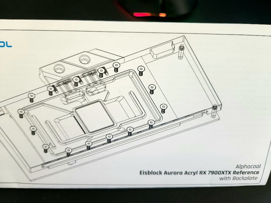

Jo, den ersten Rückschlag gibt es bereits:
Die Anleitung ist die falsche, hoffentlich stimmen die pads wenigstens
Schrauben Und pads sind auch alle falsch!
SO, ganz toll,
Aquatuning schickt nichts Neues, die wollen erst den aktuellen Block zurück haben, den dann Prüfen, dann an den Hersteller und dann bekomme ich vllt was Neues wenn sich das alles bestätigt.
Für mich ist diese Kack Firma soeben gestorben!
Habe den Block ja erst am Samstag erhalten. Von daher alles safe. Aber ich will den Block ja haben für die Karte. Und es ist der einzige Hersteller für die Grafikkarte.

Verstehe ich das richtig, in der Packung war der richtige Kühler nur das gesamte Zubehör war falsch?
@Tremendous
Ich arbeite bei Alphacool. Ich lasse grade den Bestand der letzten Charge prüfen. Sowas sollte natürlich nicht passieren. Ich schreib dir gleich noch eine PN.
Und nein, ich bin eigentlich kein Support!!! Bevor jetzt jeder kommt.

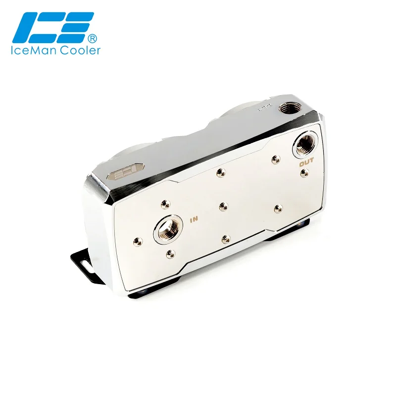

Welches Dual D5 Top würdet ihr empfehlen? Habe jetzt keine Lust, das Top zu entlacken oder so. Ich dachte an das von Icemancooler, ist aus Kupfer und vernickelt - sieht eigentlich ganz schick aus.
