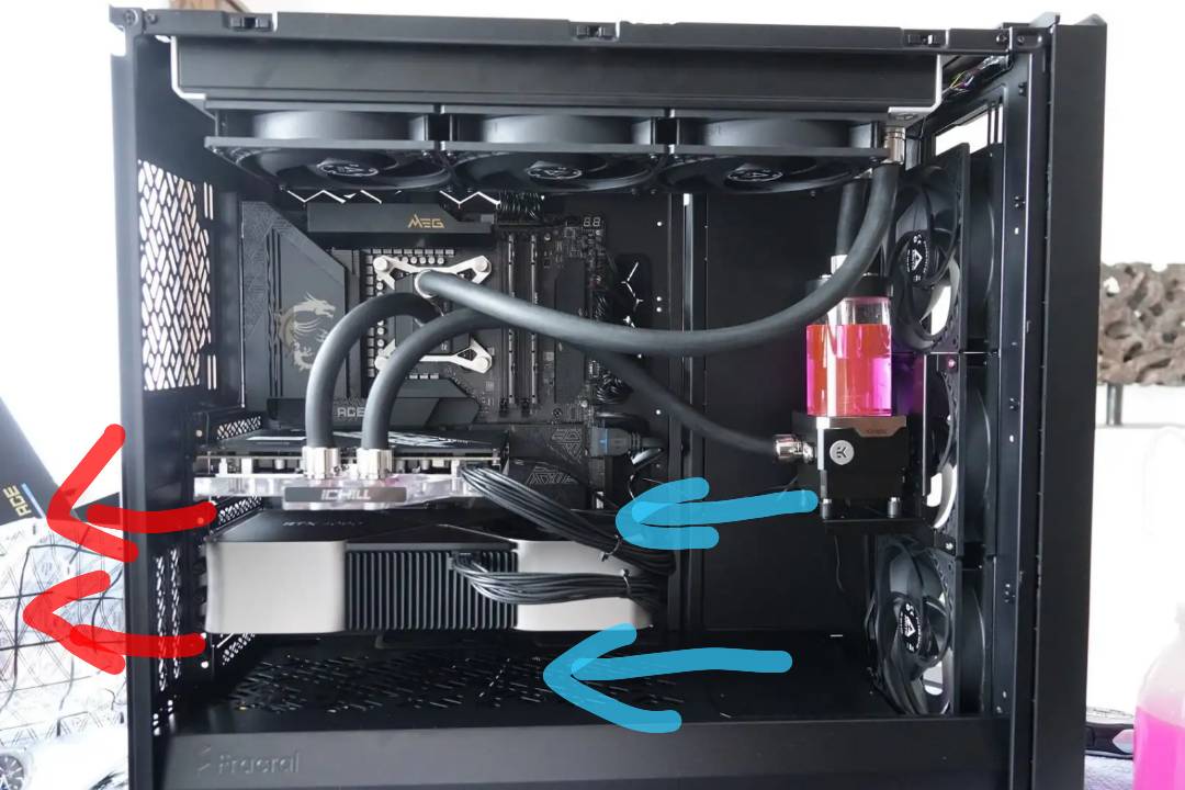

Ich bin der Meinung, das ich solche Mainboards mit größerem PCIe x16 Slotabstand schon gesehen habe. Und wegen der Kühlluft, ist es mMn eh nötig hinten zwei Slotbleche raus zu nehmen, damit die warme Luft gleich raus kann, und kalte Luft nach strömt.
@Albundyi06 ich gehe davon aus, dass mit den beiden 4090 nicht gespielt sondern gearbeitet wird :)
Aber lohnt sich das? Das is hier die frage die im Raum steht
Die untere Graka ist eine FE, die bläst einen relativ großen Teil der warmen Luft nach hinten raus - von daher ist dieser Rechner, der übrigens 24/7 läuft, thermisch gesund. Allerdings hat die CPU nur geringe Last und ist auf 125W begrenzt.
Mobos mit 2 Graka fähigen Slots, 4 Slots Abstand und elektrisch PCIe Gen. 4(oder höher) x8 gibt es sehr wenig, mit 5 Slots Abstand kenn ich keines für So. AM5 oder 1700. Bei AM4 gab es einige mit 4 Slots Abstand - die waren gut für Rechner mit 2x 3080.

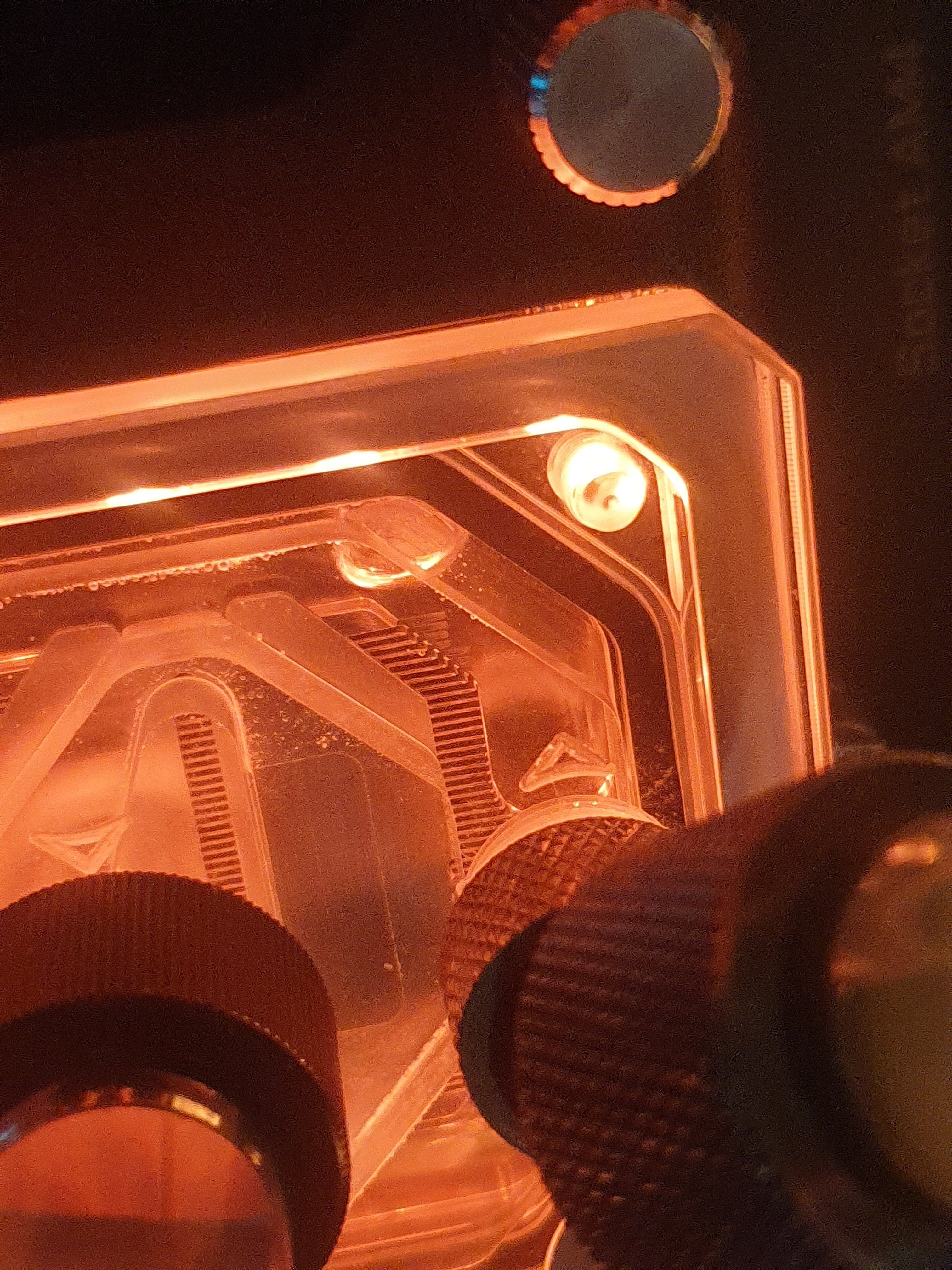

kurze Frage: Habe hier im Verkaufs-Thread einen EK Quantum Velocity gebraucht gekauft. Nun bildet sich oben rechts im CPU Block immer eine Luftblase, die trotz 100 Prozent Pumpenleistung, einfach nicht verschwinden will. Hättet ihr Tips wie ich die wegbekomme. Stört mich optisch extrem und beeinträchtigt ja bedingt auch die Kühlleistung, auch wenn es vllt maginal ist.
Hänge noch ein Bild mit rein:
"...nun bildet sich immer..." = rechnergehäuse gekippt / bewegt und luftblase damit beseitigt hast du bereits, aber sie kommt trotzdem wieder? wie lange ist der kühler schon im einsatz?
die kühlleistung dürfte damit eigtl. so gut wie nicht beeinträchtigt werden. ist also eigtl. ein reines "innerer monk" problem, was natürlich nervt, klar :d
Alles hundert mal gekippt, Pumpe wie gesagt auf 100 prozent 2 Stunden rennen lassen. Block ist erst seid gestern verbaut, seitdem hat sich die Blase zu mir gesellt ^^ Naja gut dann werde ich wohl damit leben müssen.
naja, vllt. auch nicht :) gib dem ganzen einfach mal noch ein wenig zeit. was auch hilft, ist das system aufzuheizen (das wasser) und dann zwischen minimal und maximal durchfluss hin und her zu wechseln. oder auch, den eingangsschlauch zum kühler zusammenzudrücken = flow 0 und wieder loslassen, dem ganzen mal ein paar kicks verleihen.
was für ein kühlmedium verwendest du denn...? DPU zB wird erst bei höheren temps "dünnflüssiger", das ist bei zB 22°C recht "zäh" im vergleich zu normalem wasser.
Kann den nur um 180 ° drehen, das wird aber nicht viel nützen, der ist Semetrisch gebaut, ausserdem würde dann das EK Logo und der Velocity schriftzug auf dem Kopf stehen, das wäre für den Monk noch schlimmer ^^
