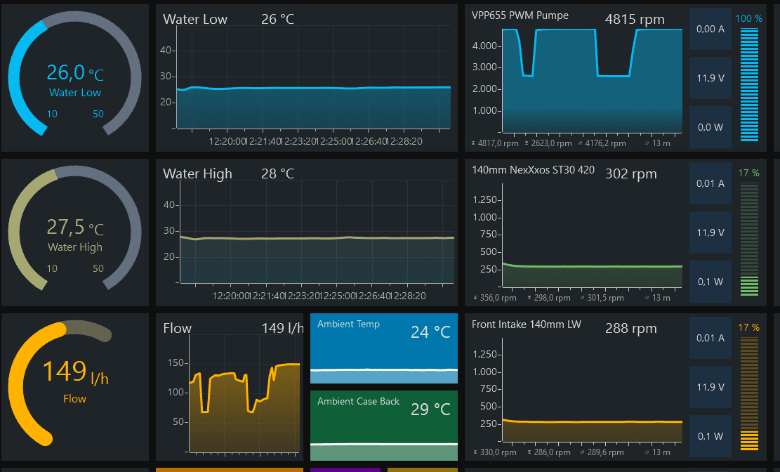

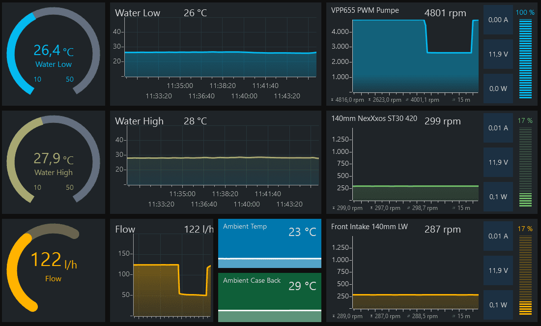

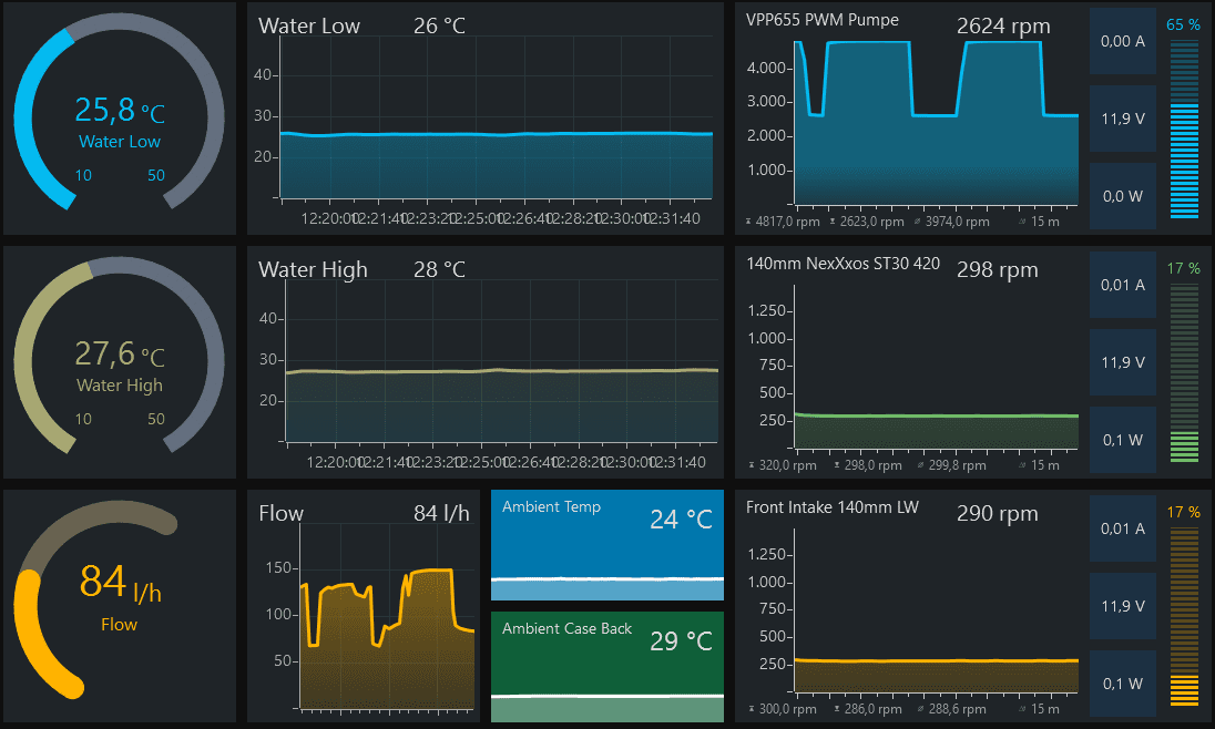

Ich habe jetzt mal die DDC310 dazwischen gehängt aus dem Hurricane set. Also direkt nach den GTS560.
Alles auf 100%, VPP655 4817rpm und DDC310 auf 3053rpm noch nicht komplett entlüftet:

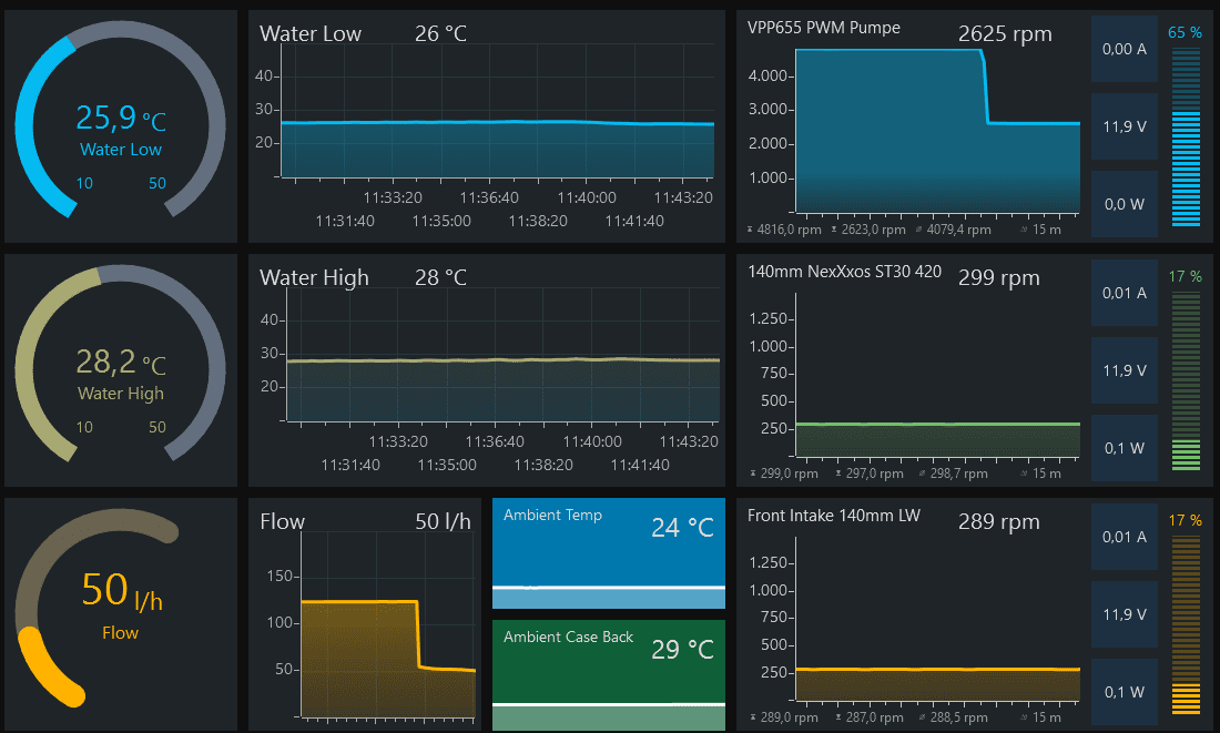

Jetzt VPP655 auf 2630pm und DDC310 auf 2660rpm noch nicht komplett entlüftet:

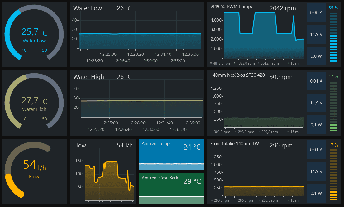

Jetzt VPP655 auf 2036pm und DDC310 auf 2230rpm noch nicht komplett entlüftet:
Deutet für mich auf mal so auf zu restriktiv für die einzelne D5 hin.
Gemessen wird mit einem Highflow NEXT welcher an einer recht geraden stelle sitzt.

Nach einer Nacht Gedankenspiele hab ich mich jetzt für eine 2te D5 entschieden. VPP655 + Watercool D5 Top, denke das solte das schlaueste sein da 2 identische Pumpen. Hatte überlegt direkt auf 3 Pumpen zu gehen aber bin eigentlich jetzt schon weit über dem was ich machen wollte :d

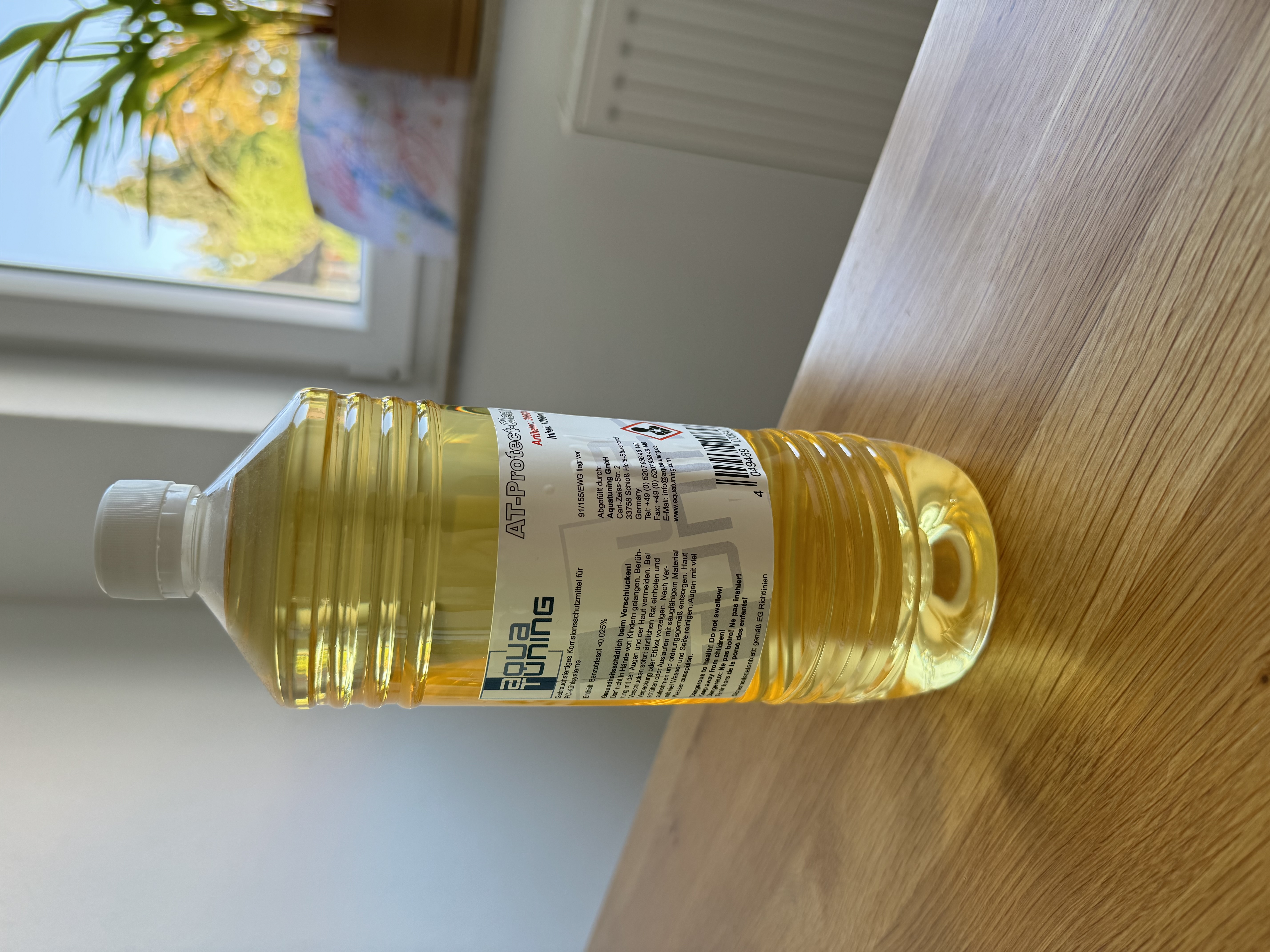

Das Zeug stand etwas über ein Jahr bei mir als Vorrat im Schrank, ungeöffnet, UV-geschützt. Anfangs war das komplett „clear“. Hat jemand sowas schon mal gesehen?
Ich hatte bisher immer Innovatek Protect, das ist auch über mehr als fünf Jahre stabil. Gibts ja leider nicht mehr. Das obige traue ich mich jetzt nicht mehr in den Kreislauf zu schütten, auch wenn Aquatuning mir das freundlicherweise kostenfrei neu zusenden will.
