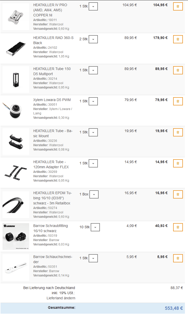

Was muss ich budgettechnisch für eine WaKü einplanen die vollständig im O11 verschwinden soll und den AMD Ryzen 7 7800X3D und eine bspw 7800XT kühlen soll? Es ist absolut nichts vorhanden also auch kein Schneider und nichts.
Würde gerne 16/10er Schlauch nehmen und Anschraubtüllen (schwarz), Pumpe nach Möglichkeit eine kleine niedliche Laing und dann einen , wenn notwendig zwei, 360er. Ach und nach Möglichkeit so eine Distroplate falls die Dinger was taugen gab es vor zehn Jahren noch nicht. :d
je nach Ausstattung und Gefallen (Optik) zwischen 200 und 2000€ würde ich schätzen.

@DiePike Als erste Idee:
+ passenden GPU Block und Lüfter nach Wahl.
Günstig ohne RGB:
Günstig mit RGB:
Durchflusssensor ist nicht unbedingt notwendig, macht aber Sinn:
(und zwei weitere Anschlüsse)
Würde allerdings überlegen mir die internen Radis zu sparen und direkt nen Mora (externen Radi) zu kaufen.
Wenn ich das Ding hier : https://www.ekwb.com/shop/ek-mana-g2-pc-o11d-evo-ddc-d-rgb-distribution-plate hole kann ich mehr oder weniger eigentlich alles von oben übernommen und muss nur Pumpe und AGB (inkl. Zubehör) rausdroppen, oder? Wie schwer sind denn diese Hardtubes(?) zu biegen? Welchen transparenten 16/10er kann man denn gut nehmen? Außerdem benötige ich nach Möglichkeit grünen Wasserzusatz. (neon!!)

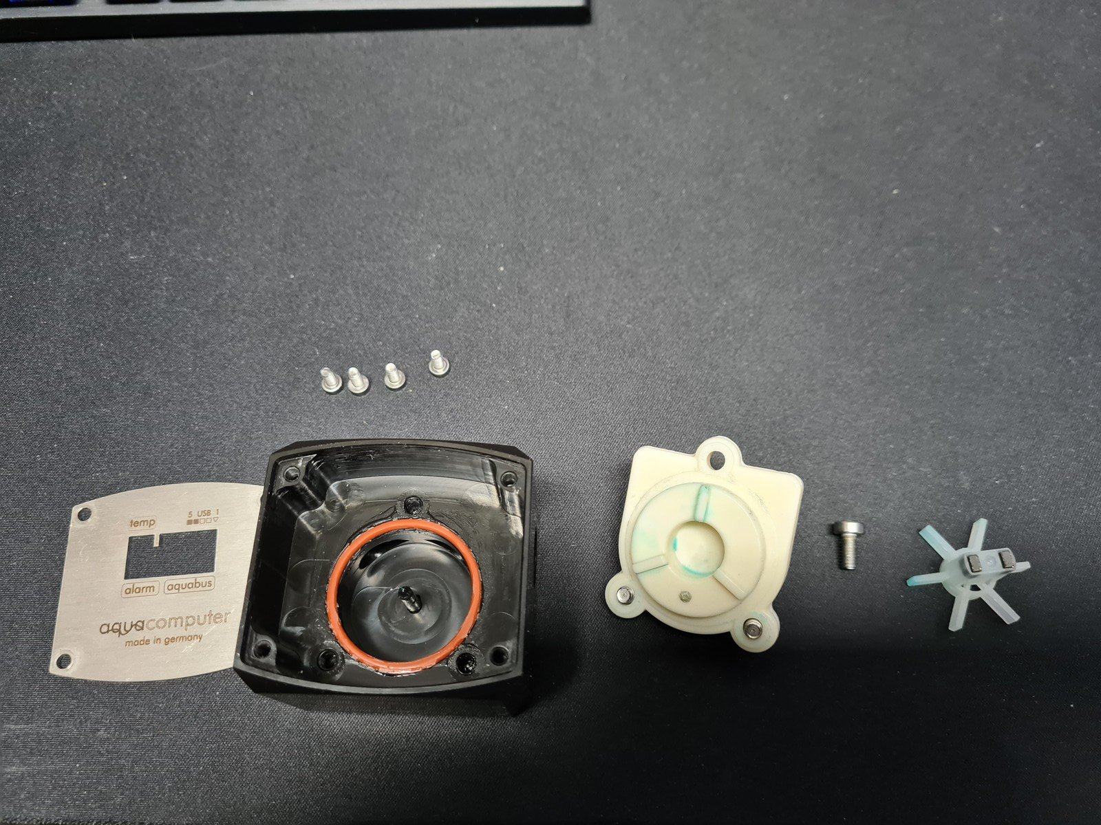

ich habe nach einem umbau direkt hinter dem high flow usb einen 60° winkel verbaut. hat das einen einfluss auf die genauigkeit?
Bestimmt hat das auch einen Einfluss, wie andere Faktoren auch.
Denke aber nicht, dass dies im normalen Gebrauch von Bedeutung ist.
Was ev. relevanter ist: es kann das Klappern begünstigen.
Klappern hatte ich bisher zum Glück noch gar nicht :)
Ist leider ein Design-Fehler bei diesem Sensor :(
Das Flügelrad sitzt auf einem Nagel und wird auf der anderen Seite vom Deckel in Position gehalten.
Steht der Nagel zu weit raus, kann das Flügelrad klemmen, was entweder zur Anzeige von falschen Durchflusswerten führt oder (wie manche berichtet haben), dass der Sensor unter ~40L/h keine Werte mehr anzeigt, weil es dann zu schwergängig ist um vom Wasserstrom bewegt zu werden.
Ist der Nagel zu tief im Gehäuse, kann das Flügelrad zwischen Nagel und Deckel hin und her schlagen, was zu dem klappern führt.
Je nach positionierung des Nagels rapelt es dadurch früher oder später, bei den meisten Sensoren jedoch erst so ab 150L/h.
Verschlimmert wird die Situation noch dadurch, dass in einem Kreislauf durch die Wärmeausdehnung des Wassers/Luft ständig Unter/Überdruck-Situationen herrschen und sich der Deckel dementsprechend um ein paar Zehntel Millimeter hin und her "biegt".
Schade, dass es da scheinbar keine besseren und/oder bezahlbaren Möglichkeiten gibt, so ein Rädchen "reibungslos" in Position zu halten :(
Vielleicht wäre dieses Turbinendesign wie es Alpha-Cool produziert dafür besser geeignet - dort wird der Propeller zusätzlich vom Wasserstrom in Position in gehalten
Igor hat den mal getestet. Wenn ich mich recht erinnere meinte er, dass es gut wäre davor/dahinter 100mm gerade Leitung zu haben um die Werte nicht zu verfälschen.
Igor´s Test
Igor hat den Sensor getestet, er hat nicht den Einfluss einer Biegung auf den Sensor getestet.
Diesen Teil hat er einfach nur aus der Anleitung abgelesen.
Das Axialspiel hat man bei buchstäblich jedem radial angeströmten mechanischen DFM. Bei manchen ist es beeindruckend schlimm, bei anderen ist es ok.
Dafür verjüngt (zumindest dieses genannte Modell) den Querschnitt beträchtlich.
Und als ich vor ca. einem halben Jahr etwas nachgeforscht hatte, fand ich Aussagen, dass dieser DFS teils auch deutlich klappert.
Ich habe immer gerne damit gearbeitet und der Durchfluss war ein ähnlicher wie jetzt durch seinen Nachfolger. Der einzige DFM der Abstand zu Winkeln brauchte war der MPS flow der mochte keine Verwirbelungen. Den anderen ist es egal, wegen der mechanischen Messung. Dieser ist wegen der Elektronik auch ein MPS-Gerät liest den Durchfluss aber mechanisch aus, ist also unempfindlich, was Verwirbelungen betrifft.
